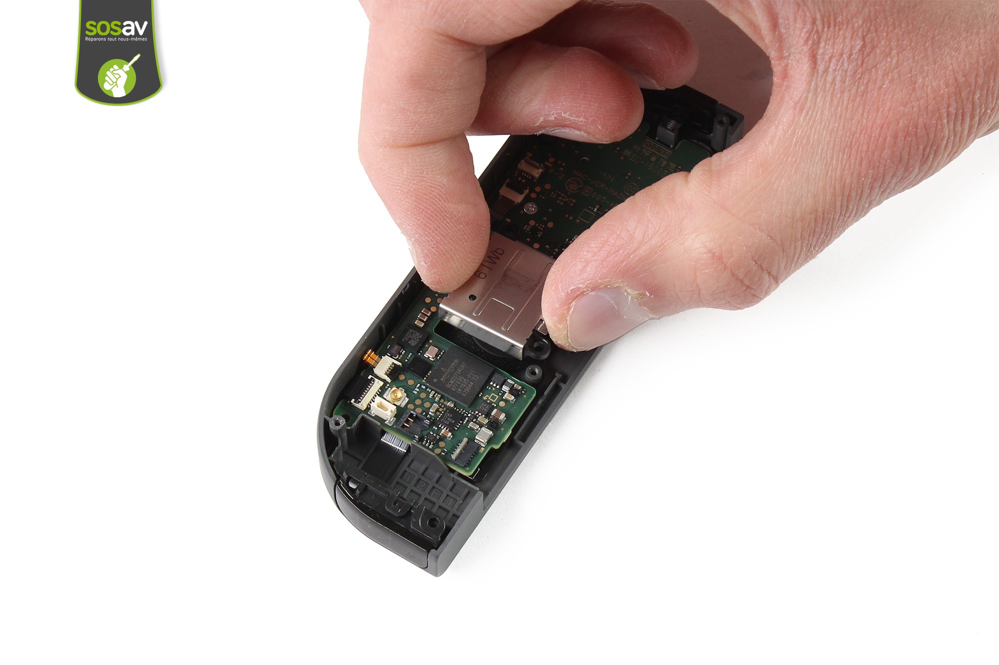

Déconnectez l'antenne de la carte mère en utilisant la pointe de la spatule en nylon.Saisissez puis retirez l'antenne.L'antenne de votre Joy-Con droit est désormais démontée.

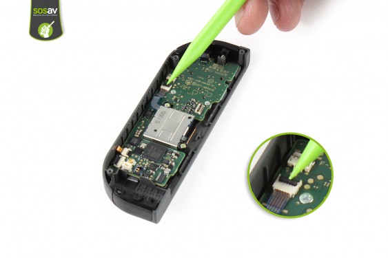

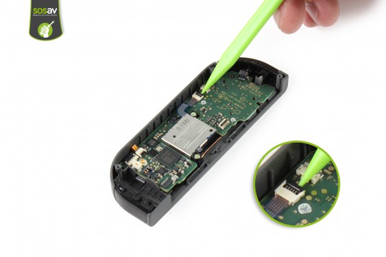

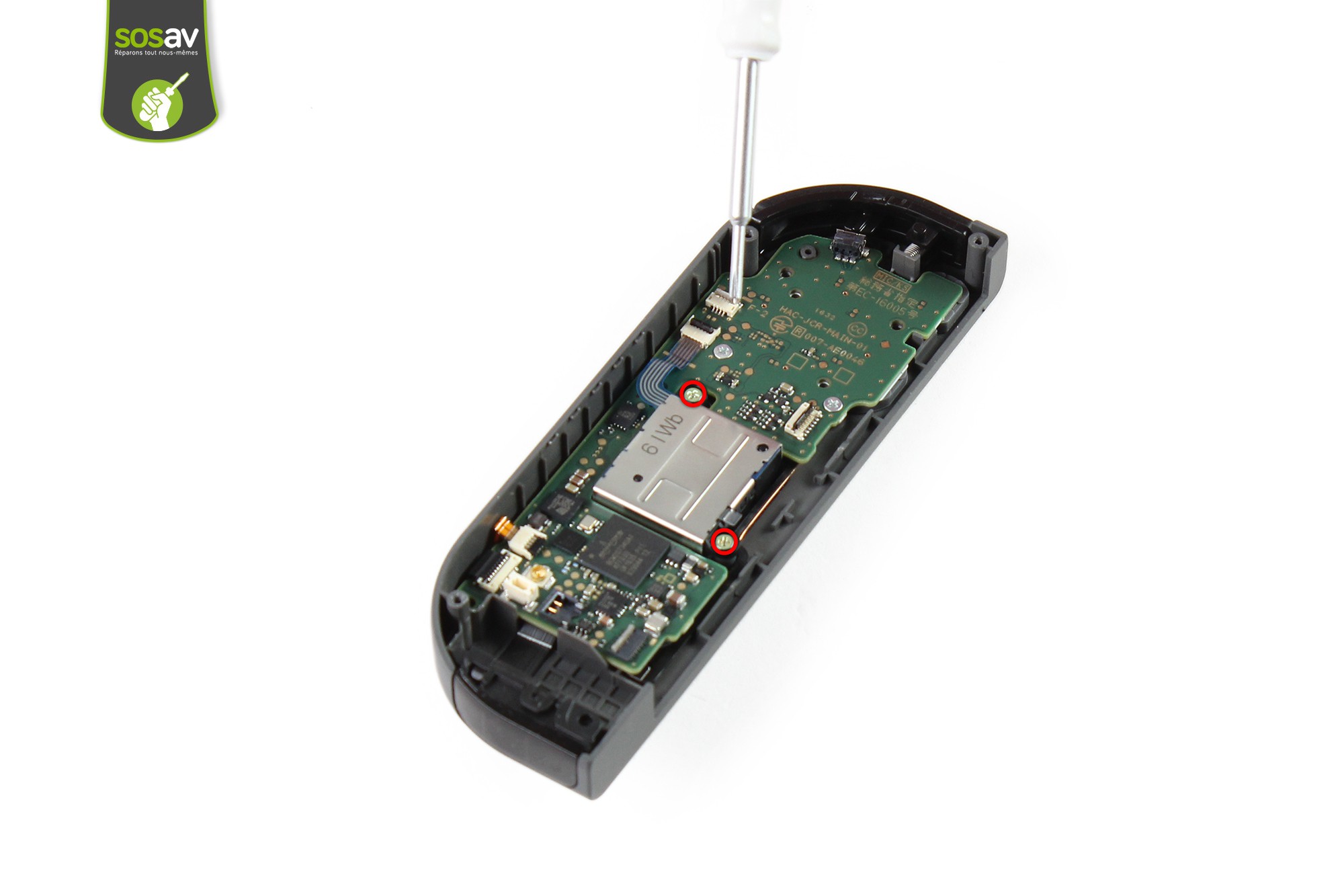

A l'aide de la pointe de la spatule en nylon, déverrouillez le connecteur de la nappe du joystick analogique.

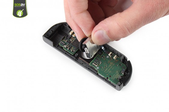

Réutilisez le tournevis cruciforme afin de dévisser les deux vis entourées en rouge servant à maintenir le joystick analogique.

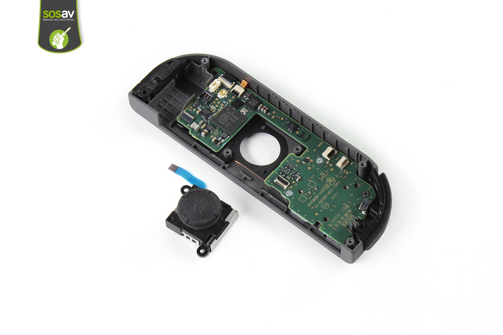

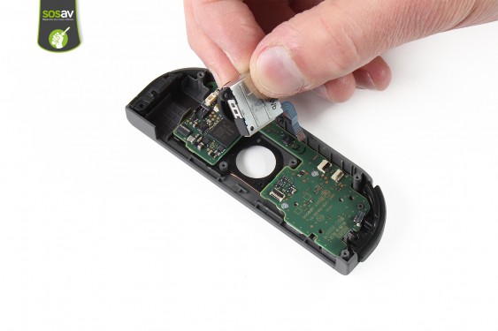

Saisissez le joystick puis procédez à son retrait.
Le joystick analogique de votre Joycon droit est désormais démonté.Procédez à son remplacement par un joystick neuf si cela est nécessaire.
