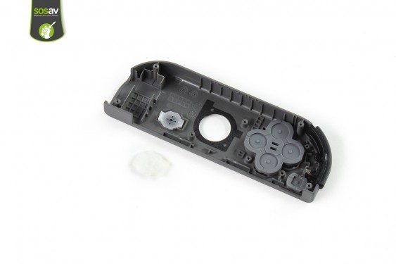

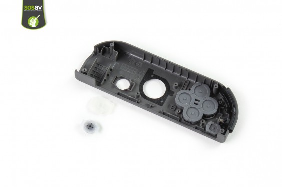

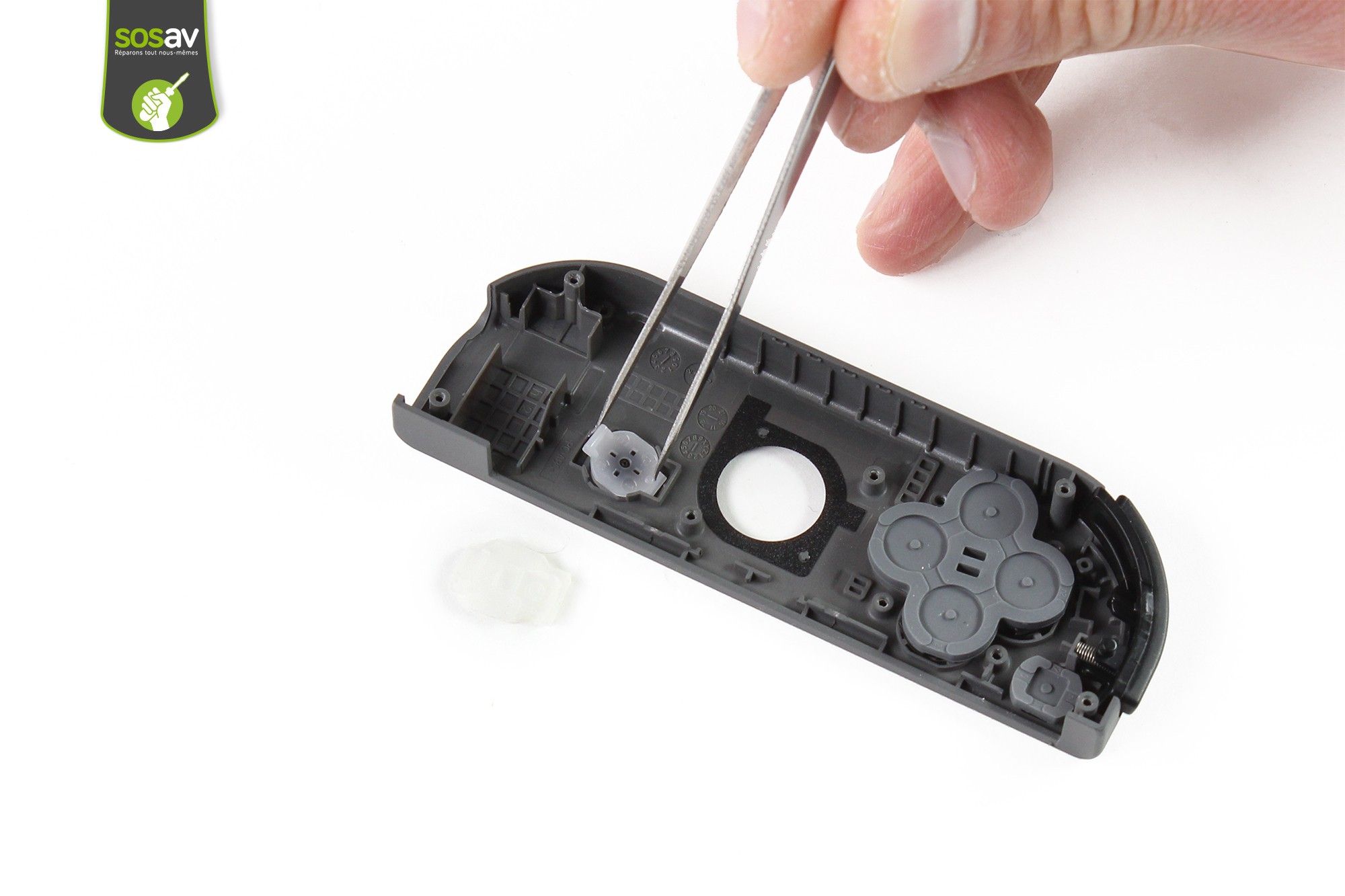

Retirez le cache plastique du bouton home avec la pince.
Etape 24

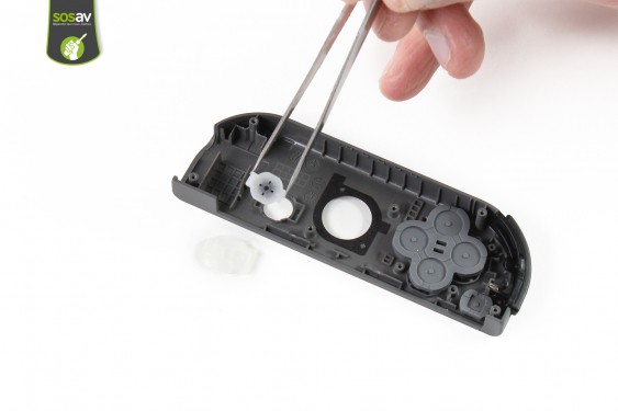

Saisissez ensuite le bouton home et procédez à son retrait toujours avec la pince.
Etape 25

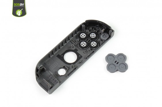

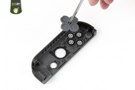

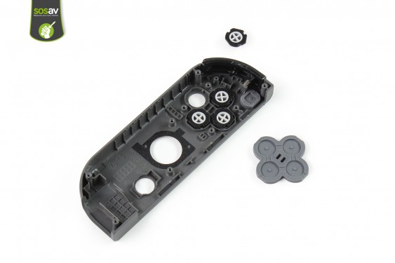

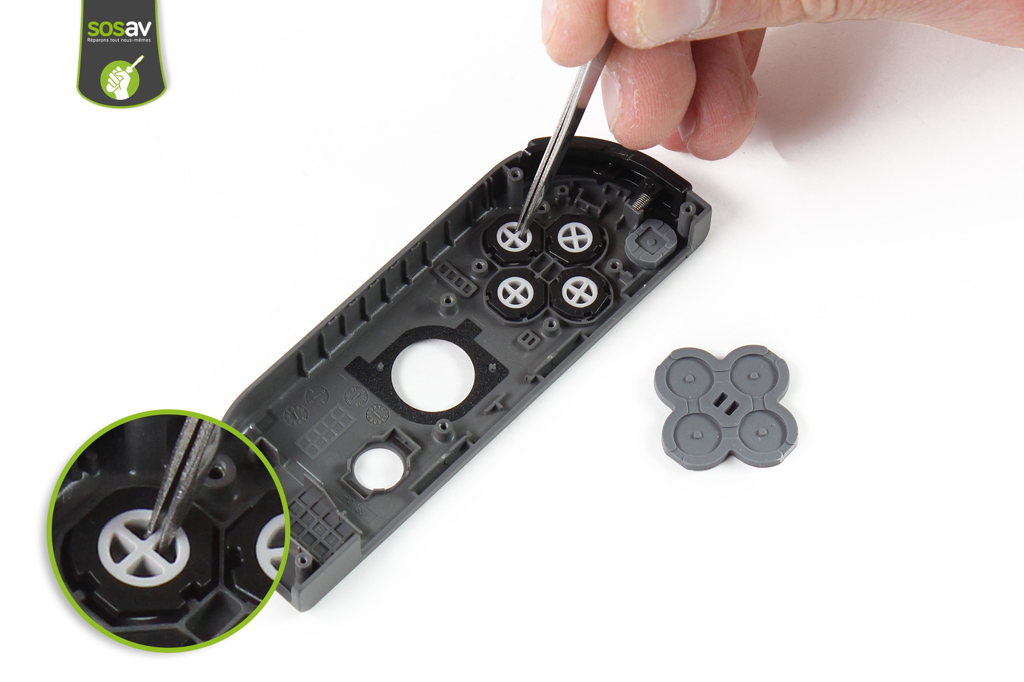

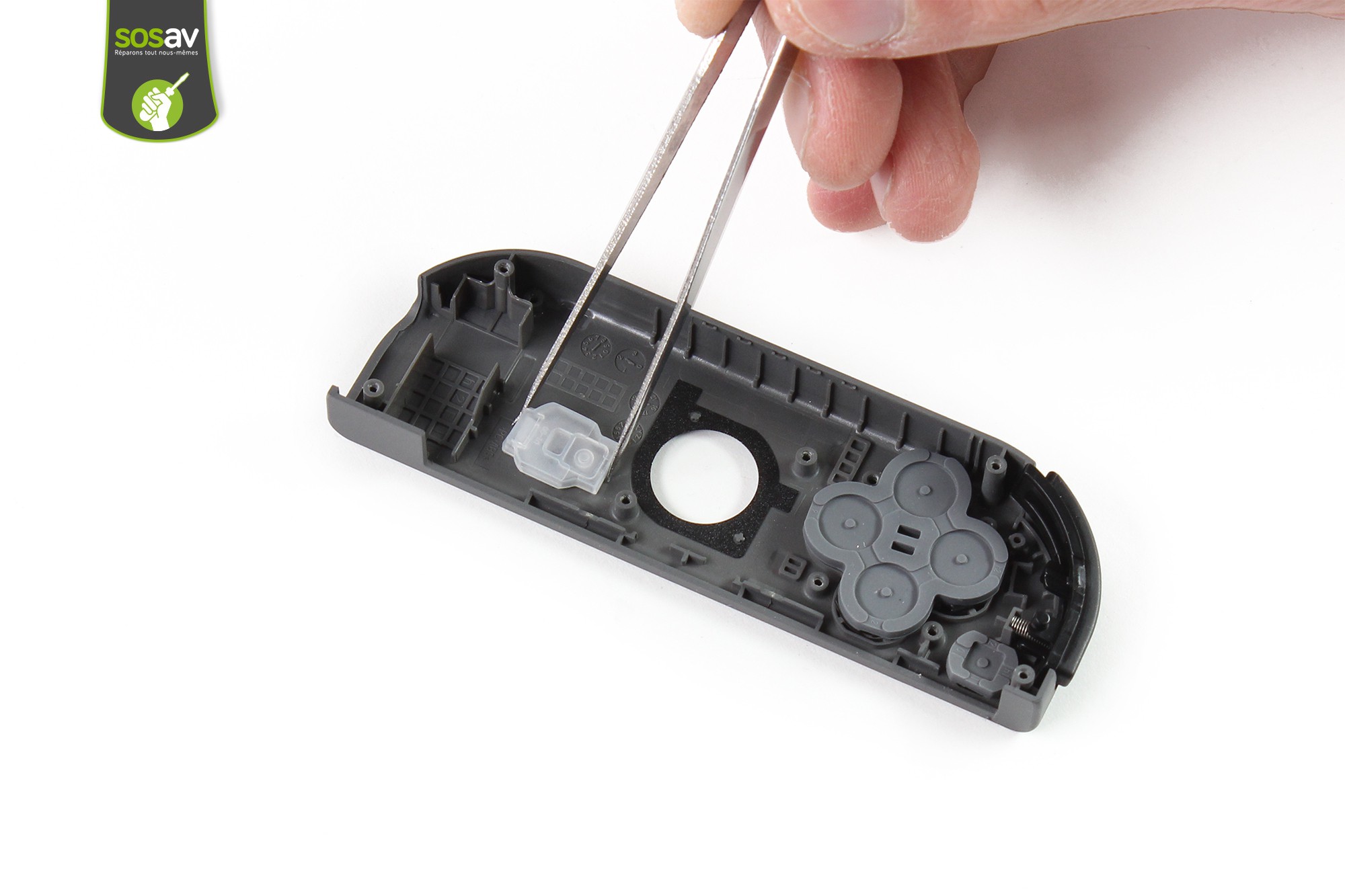

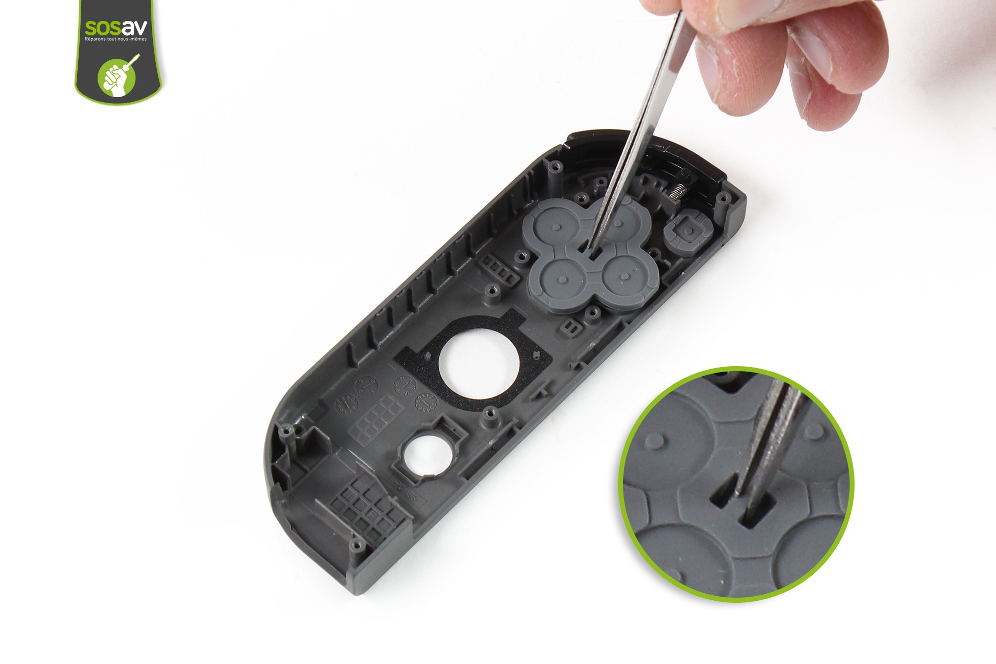

Saisissez ensuite le caoutchouc d'appui des boutons d'action et procédez à son retrait à l'aide de la pince.
Etape 26

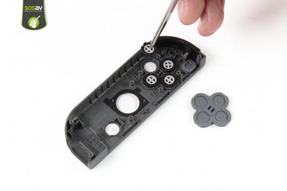

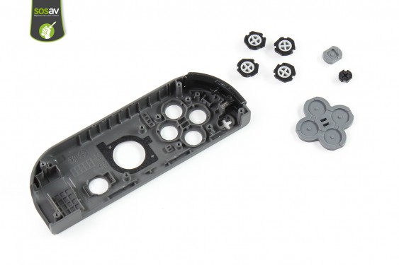

Conservez la pince pour saisir les boutons d'action et procédez à leur retrait un par un.
Etape 27

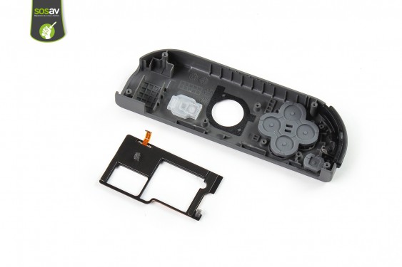

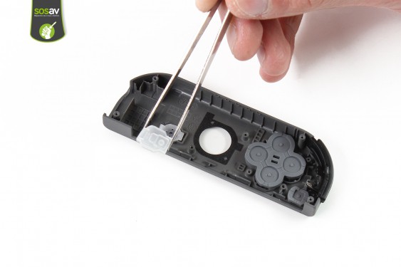

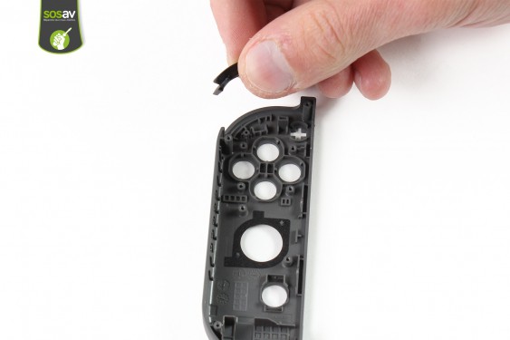

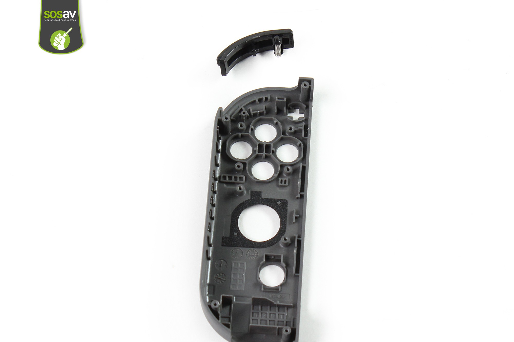

Saisissez ensuite le bouton L puis procédez à son retrait.
Etape 28

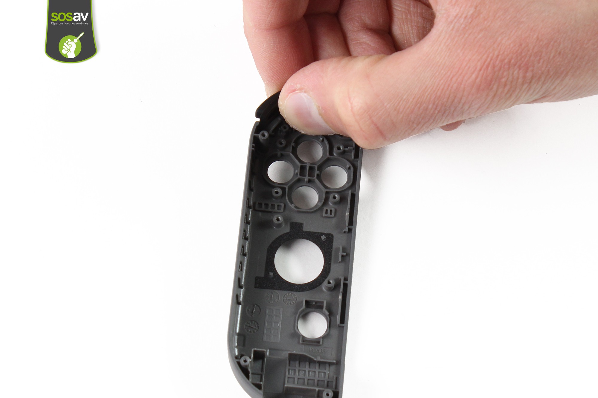

La coque complète de votre joycon droit est désormais démontée.Procédez à son remplacement par une coque complète neuve si cela est nécessaire.
