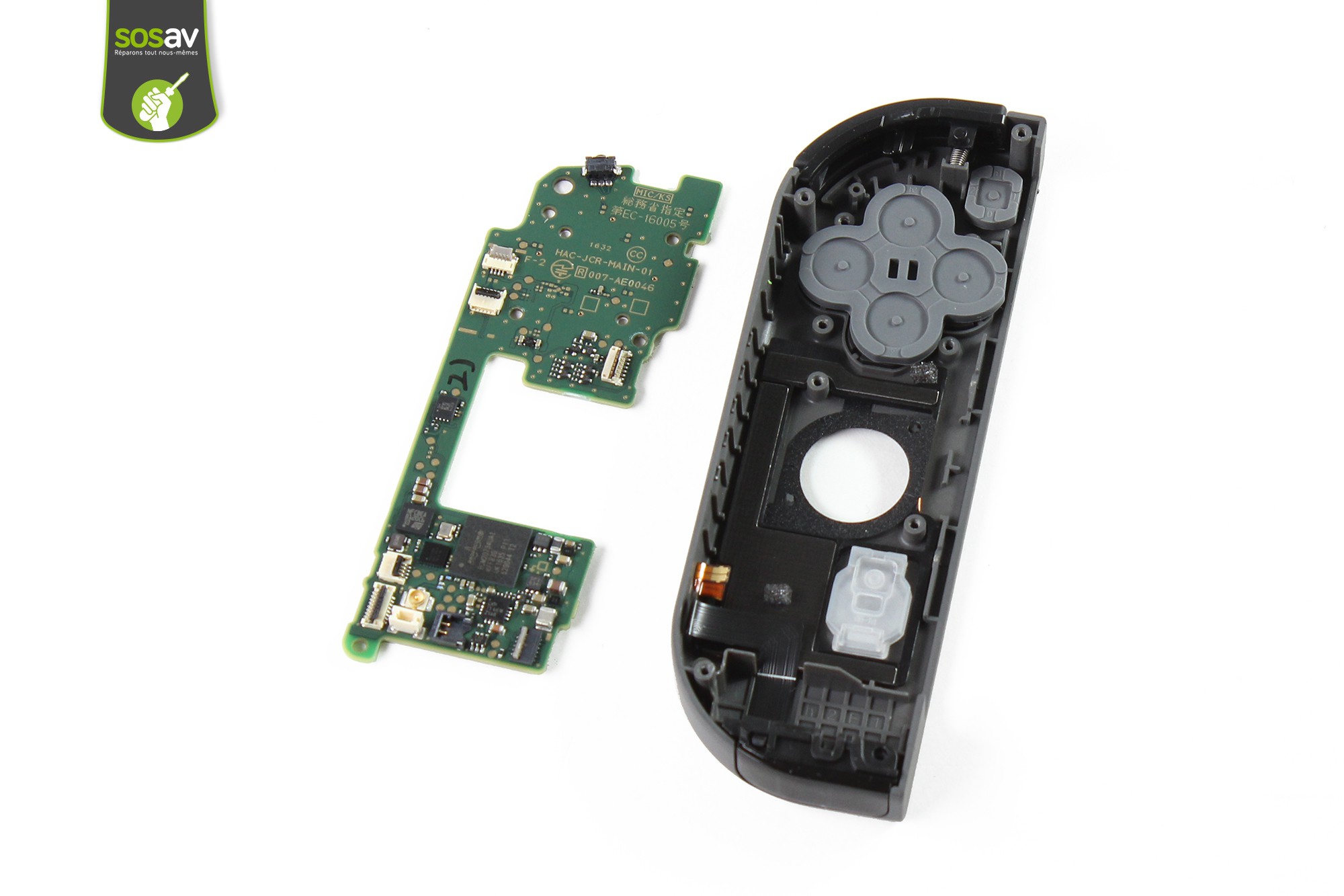

Dévissez les deux vis entourées en rouge servant à maintenir la carte mère.
Saisissez ensuite la carte mère puis procédez à son retrait.
La carte mère de votre Joycon droit est désormais démontée.Procédez à son remplacement par une carte mère neuve si nécessaire.
