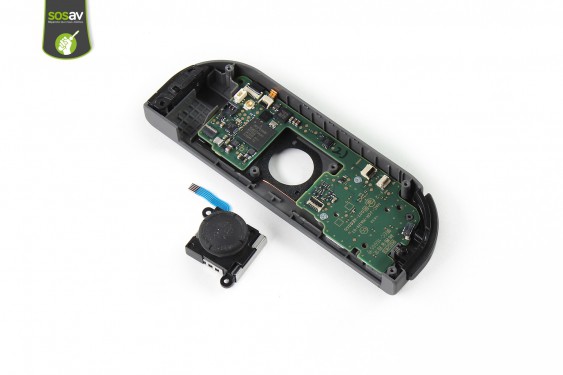

A l'aide de la pointe de la spatule en nylon, déverrouillez le connecteur de la nappe du joystick analogique.
Réutilisez le tournevis cruciforme afin de dévisser les deux vis entourées en rouge servant à maintenir le joystick analogique.
Saisissez le joystick puis procédez à son retrait.Le joystick analogique de votre Joy-Con droit est désormais démonté.

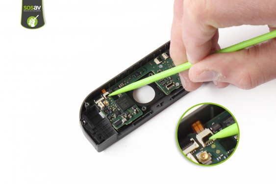

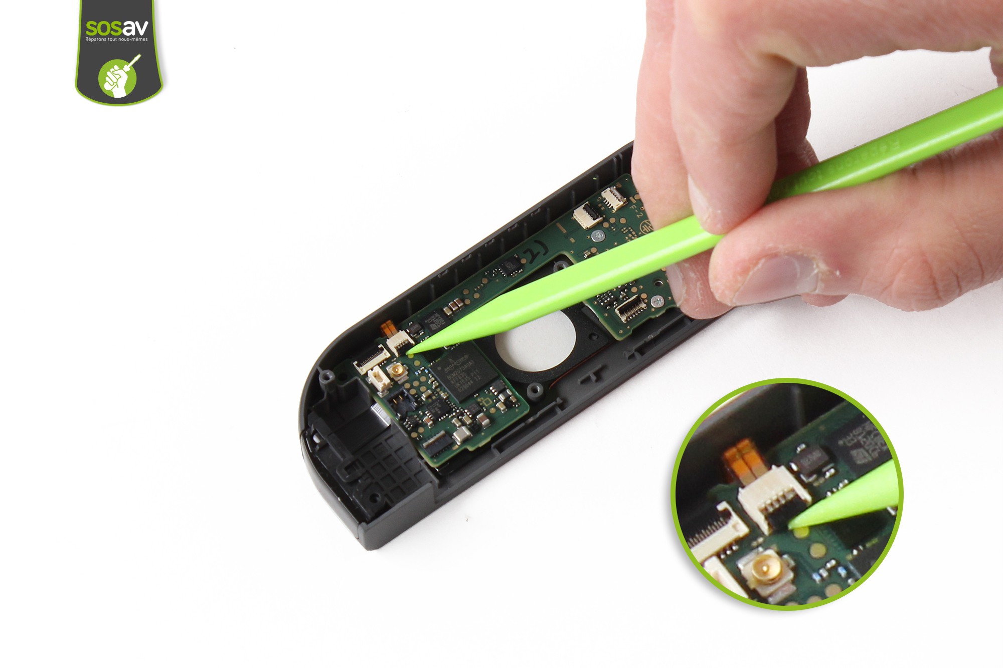

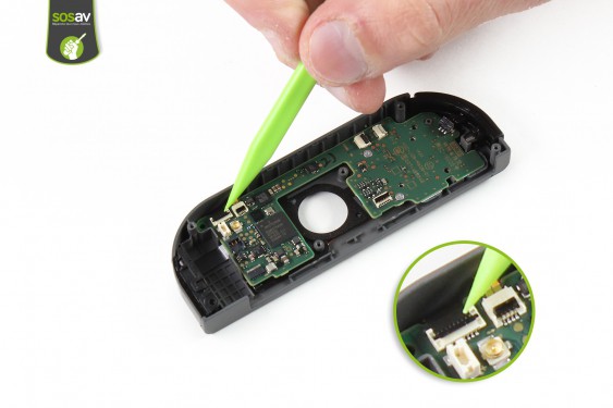

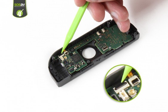

Servez-vous de la pointe de la spatule en nylon, pour déconnecter délicatement le connecteur de la nappe de liaison du capteur infrarouge et de l'antenne NFC.

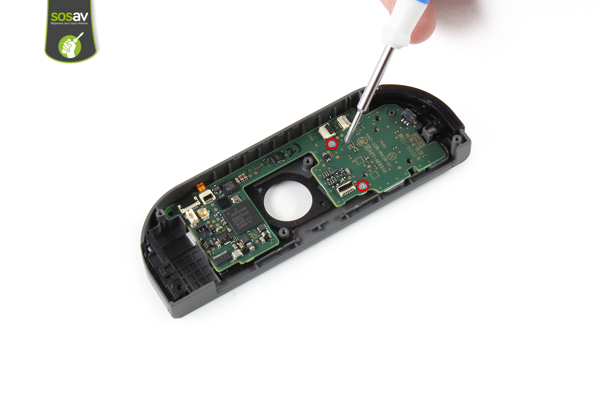

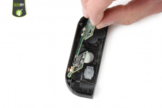

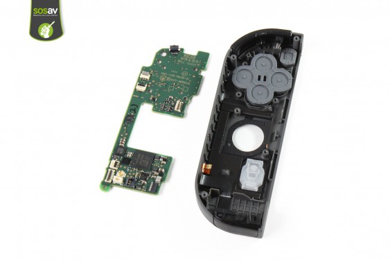

Dévissez les deux vis entourées en rouge servant à maintenir la carte mère.

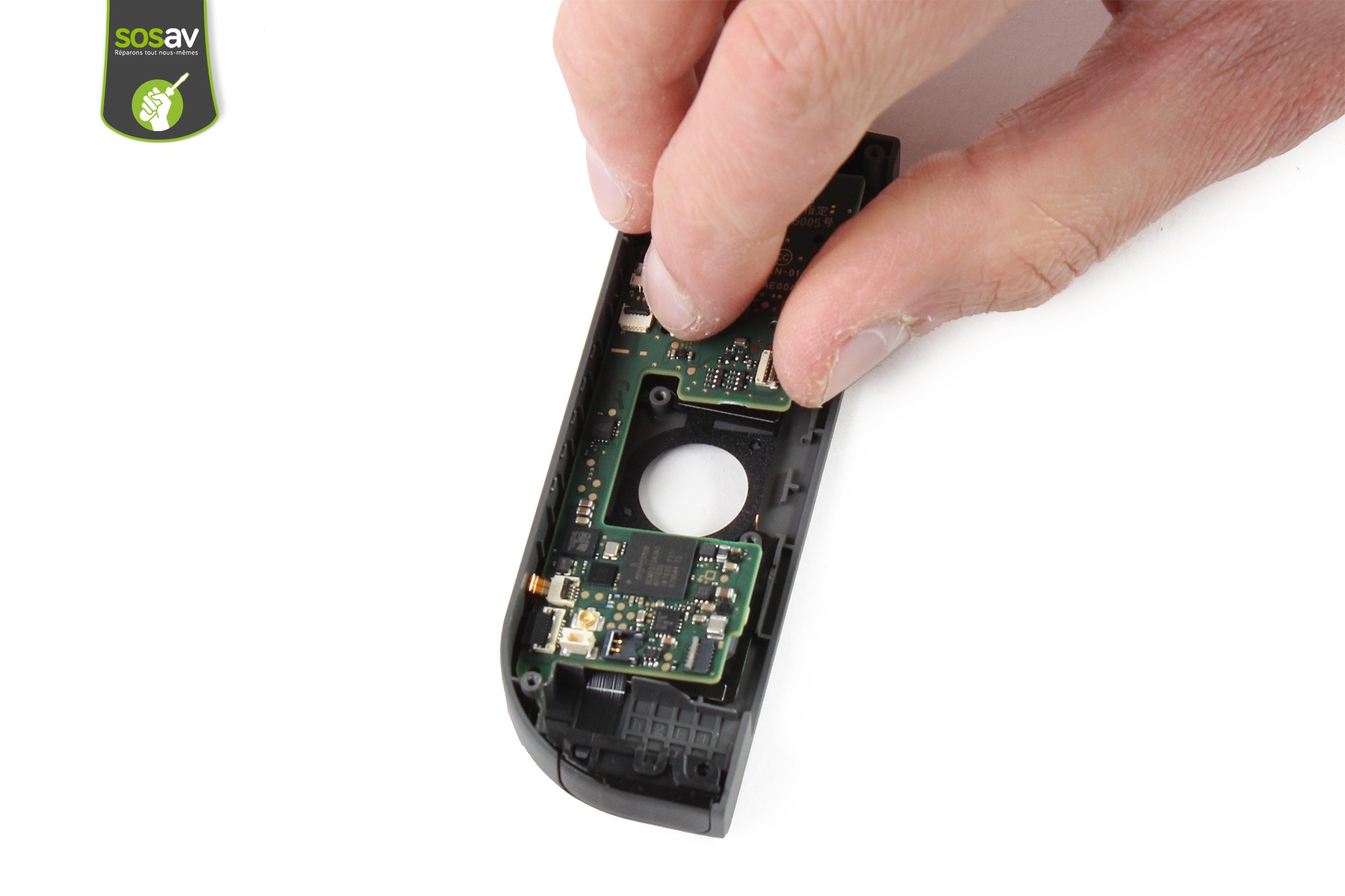

Saisissez puis ôtez la carte mère.La carte mère de votre Joy-Con droit est désormais démontée.

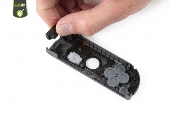

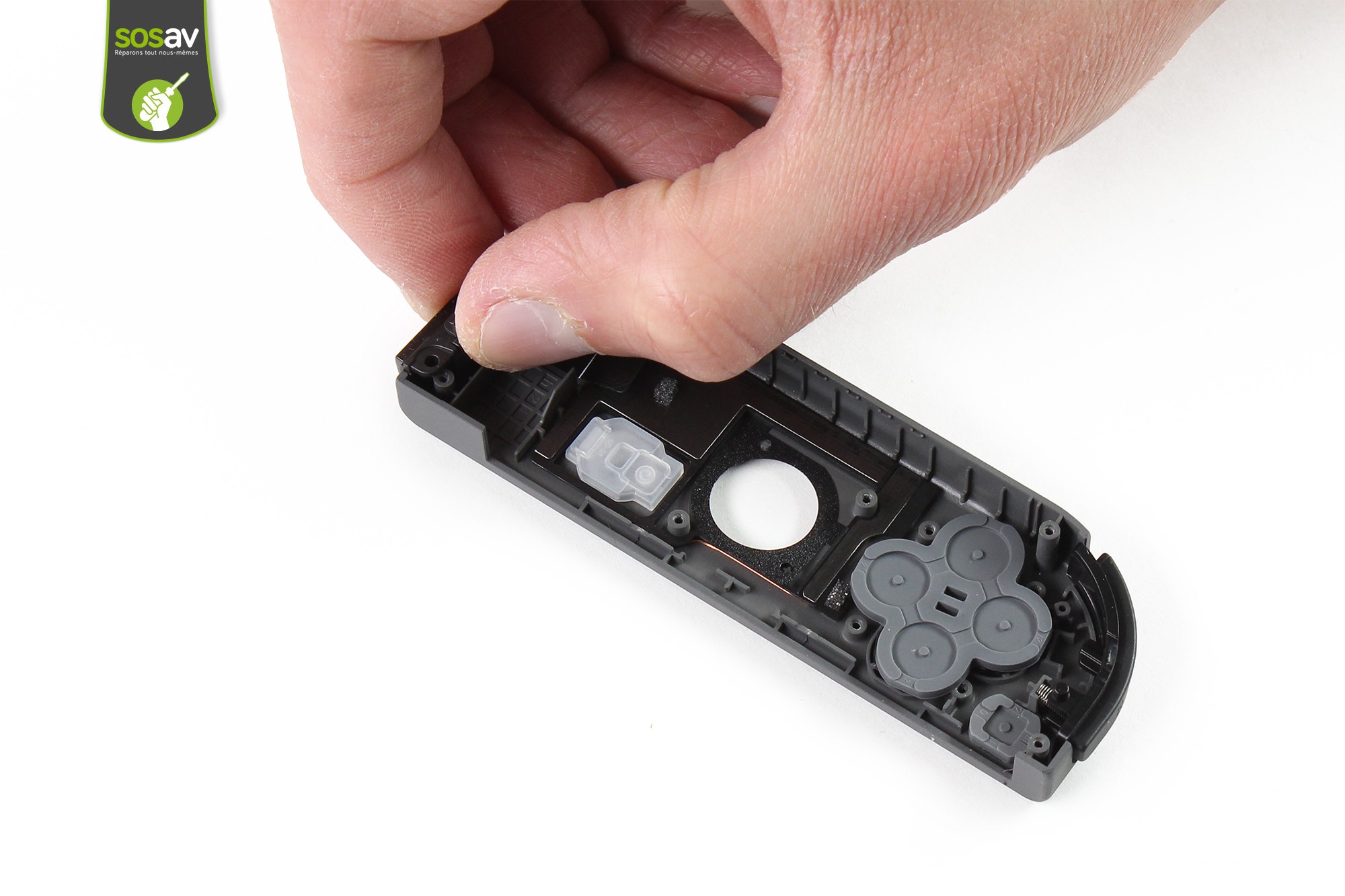

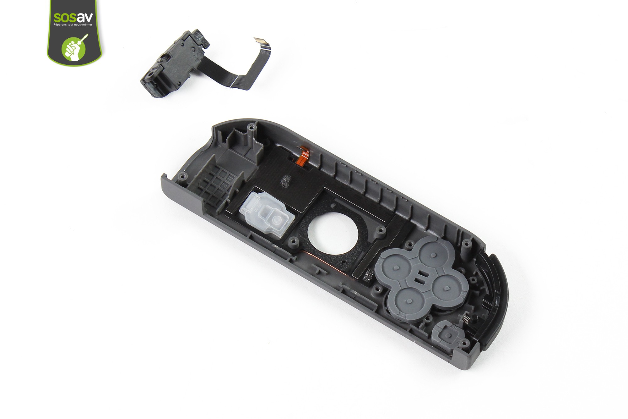

Saisissez ensuite le capteur infrarouge puis procédez à son retrait.
Le capteur infrarouge de votre Joycon droit est désormais démonté.Procédez à son remplacement par un capteur neuf si nécessaire.
