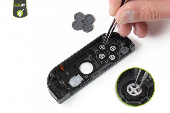

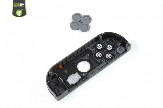

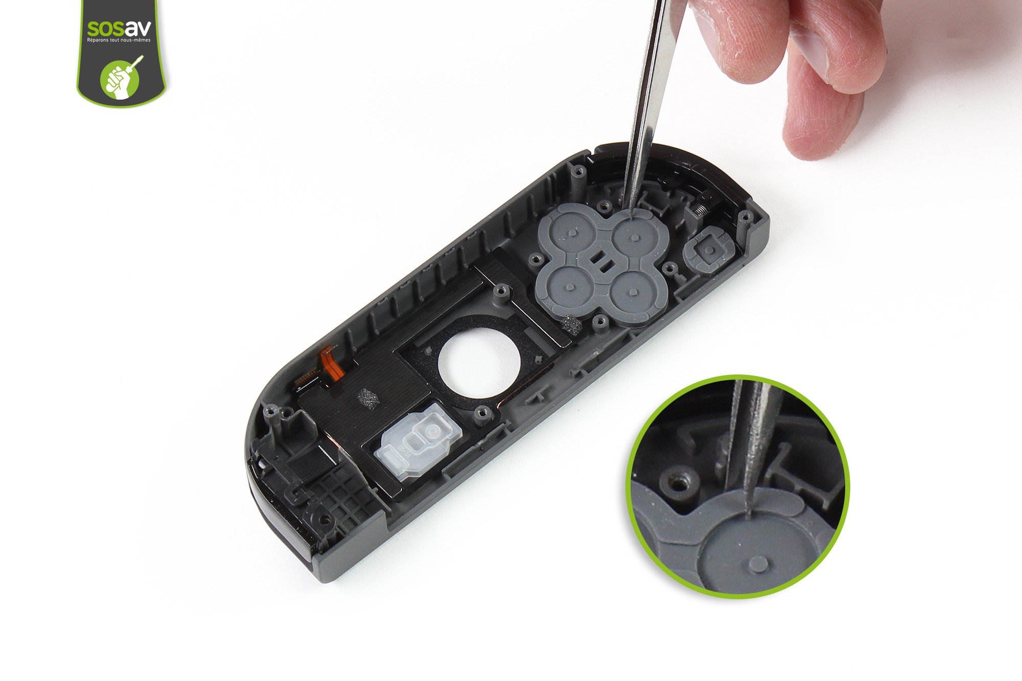

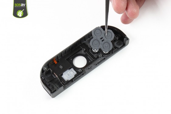

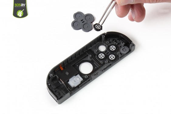

Saisissez ensuite le caoutchouc d'appui des boutons d'action puis procédez à leur retrait à l'aide de la pince.

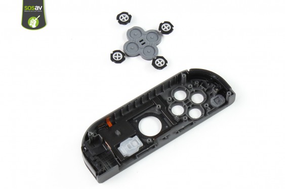

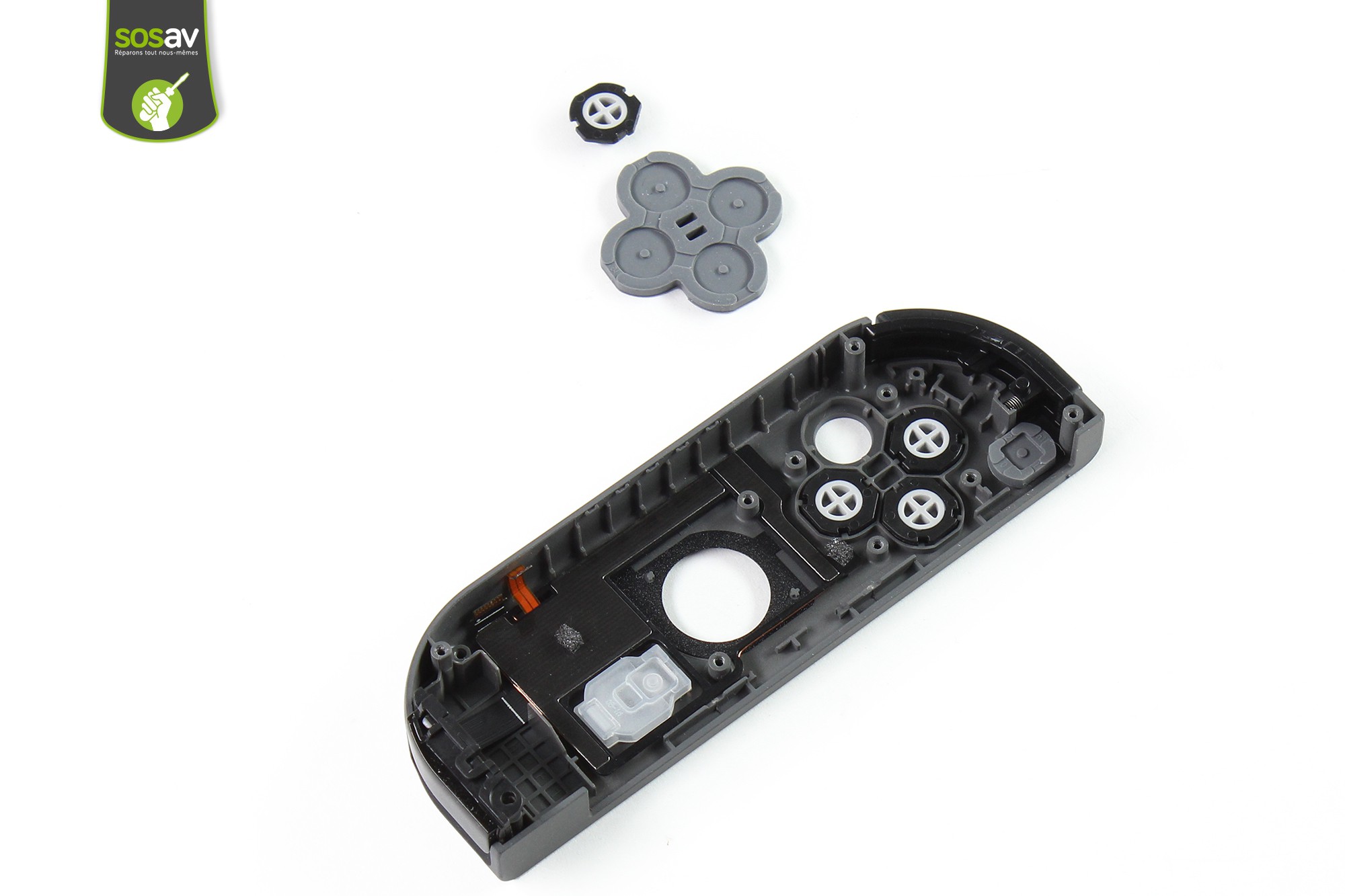

Saisissez ensuite un bouton d'action à l'aide de la pince et procédez à son retrait.
Le bouton d'action est désormais démonté.Répétez l'opération pour tous les autres boutons.Procédez à leur remplacement par des boutons neufs si cela est nécessaire.
