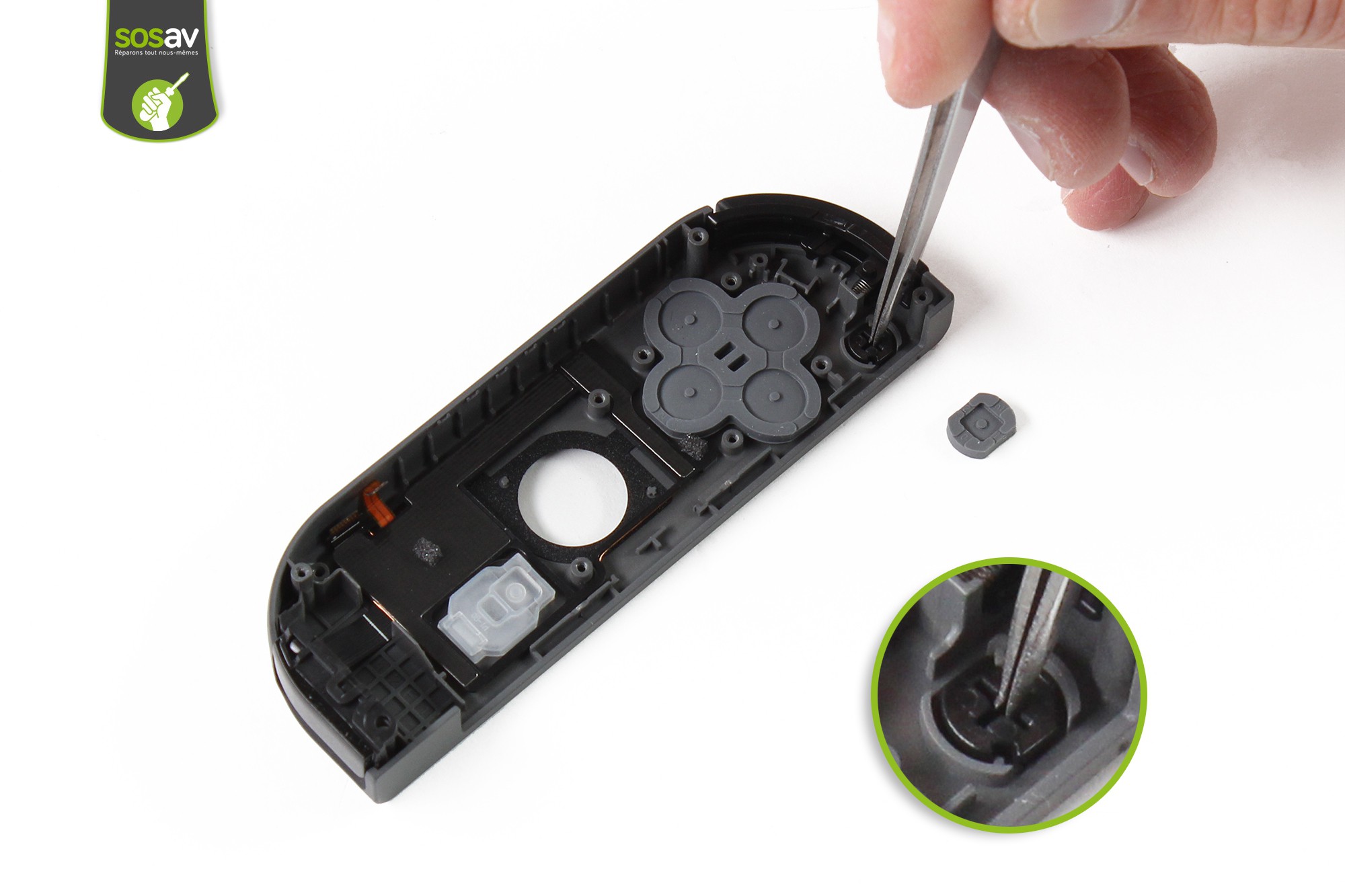

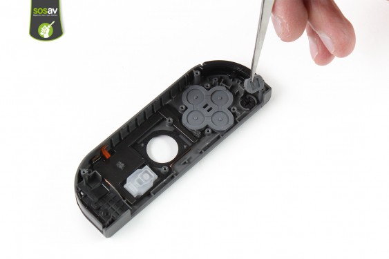

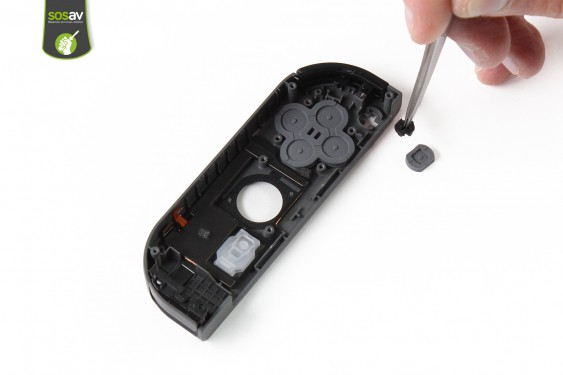

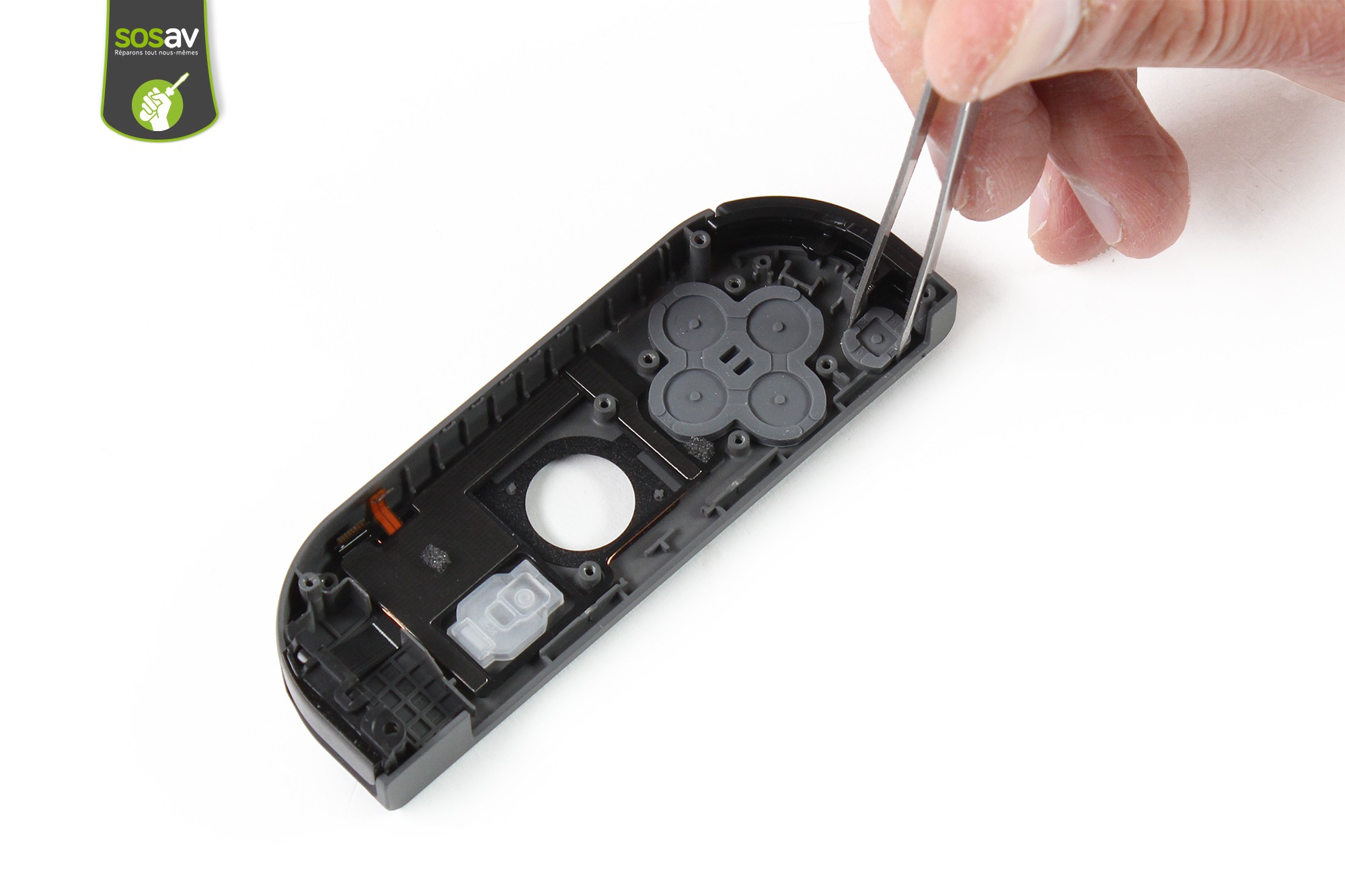

Saisissez le caoutchouc du bouton + puis procédez à son retrait avec la pince.

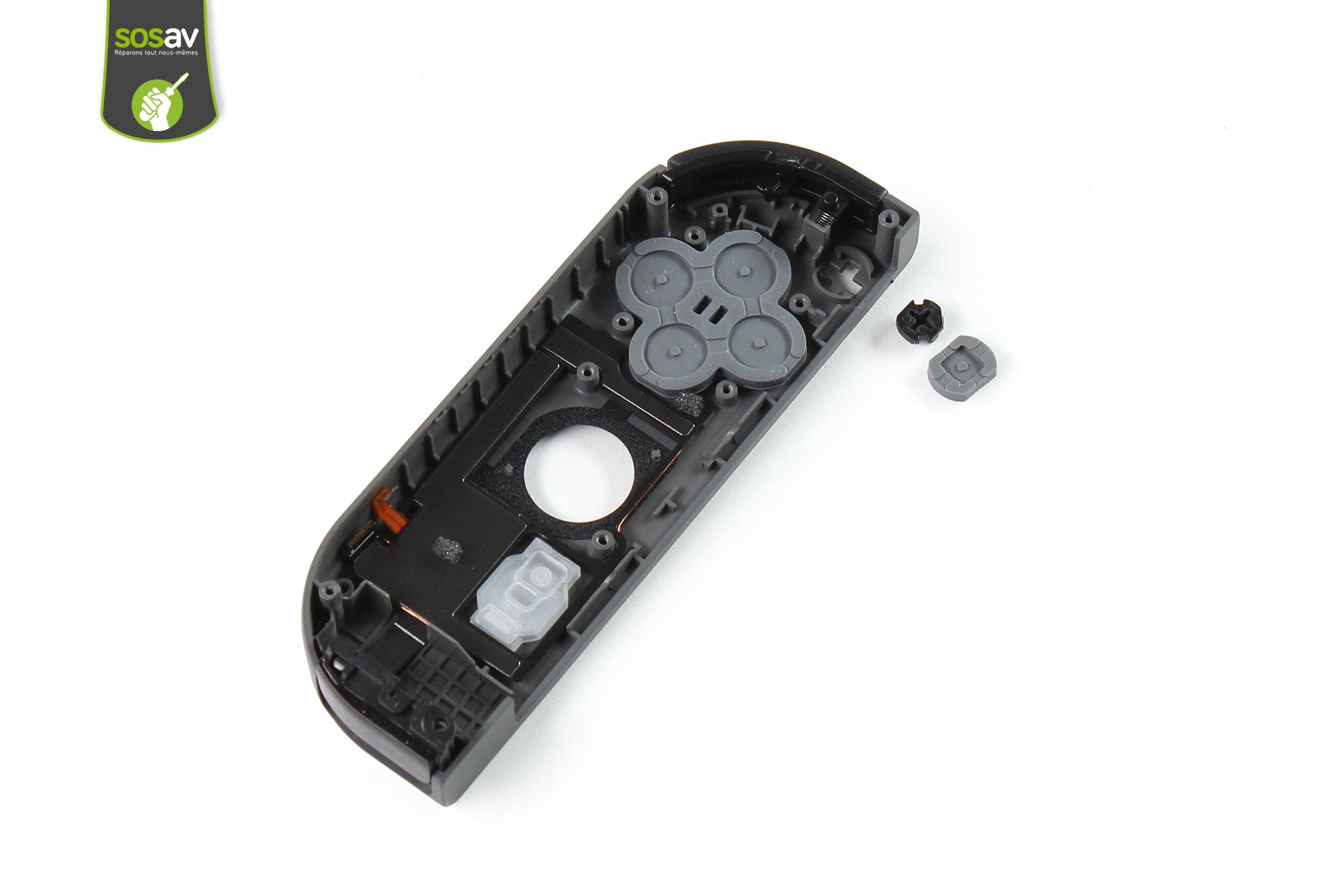

Saisissez ensuite le bouton + et retirez le, toujours avec la pince.

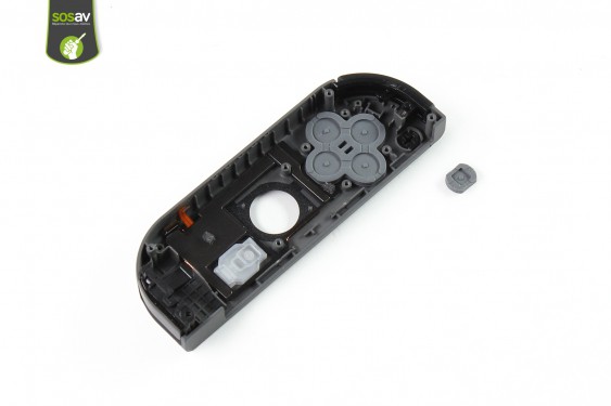

Le bouton + de votre Joycon droit est désormais démonté.Procédez à son remplacement par un bouton + neuf si nécessaire.
