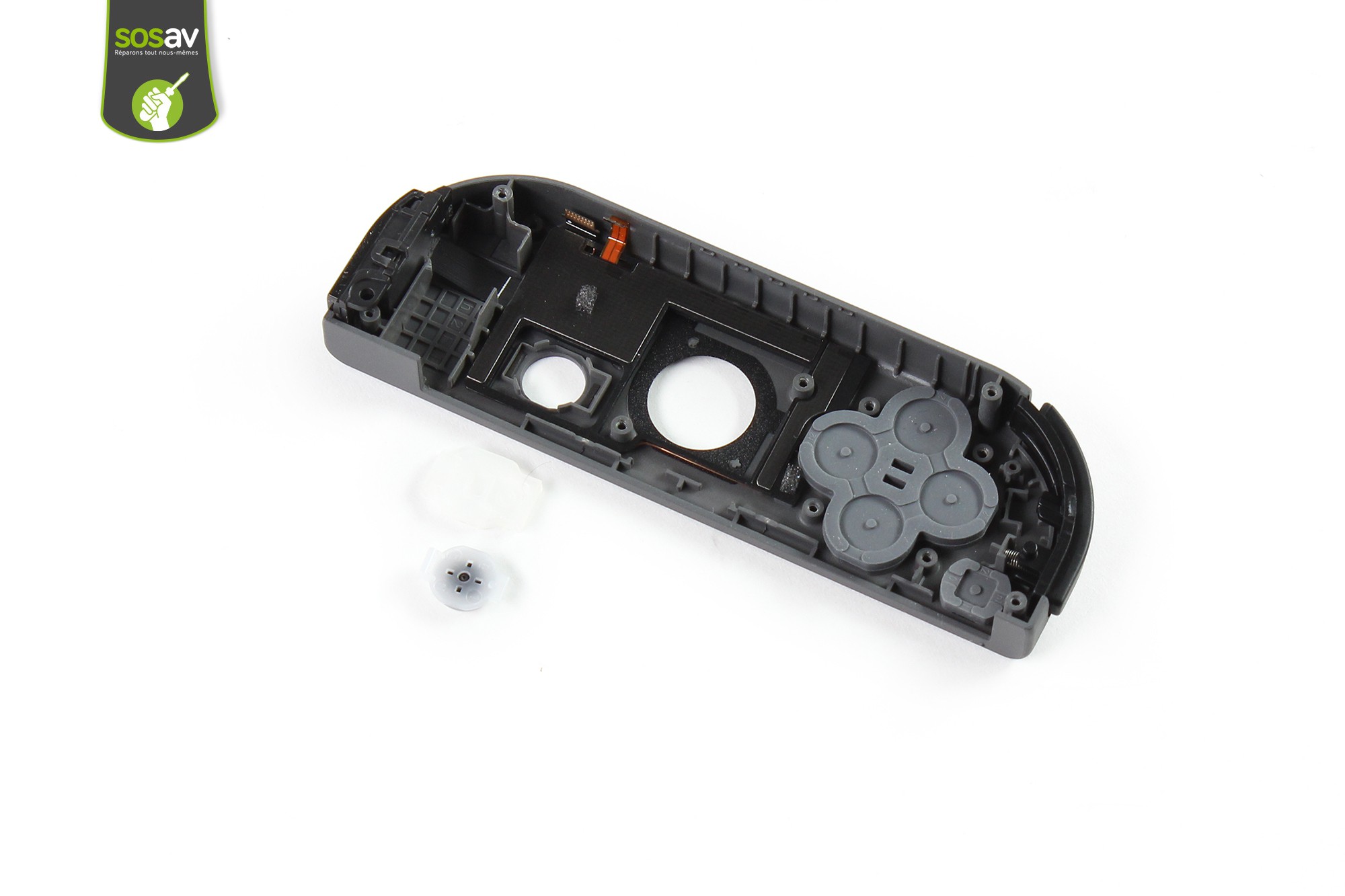

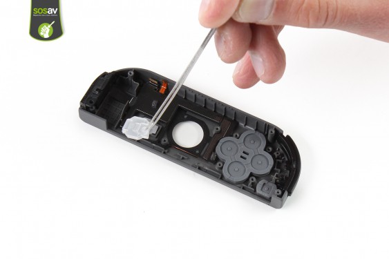

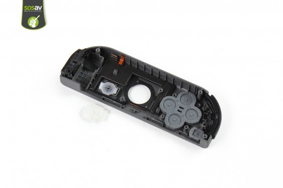

Saisissez ensuite le caoutchouc d'appui du bouton home en utilisant la pince puis procédez à son retrait.

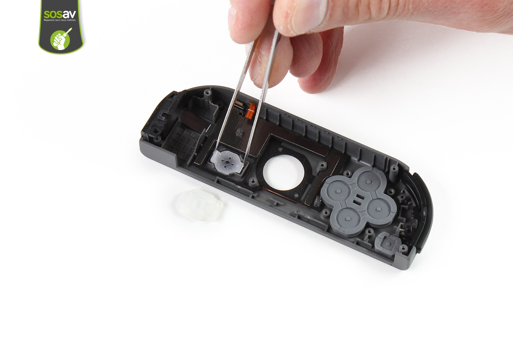

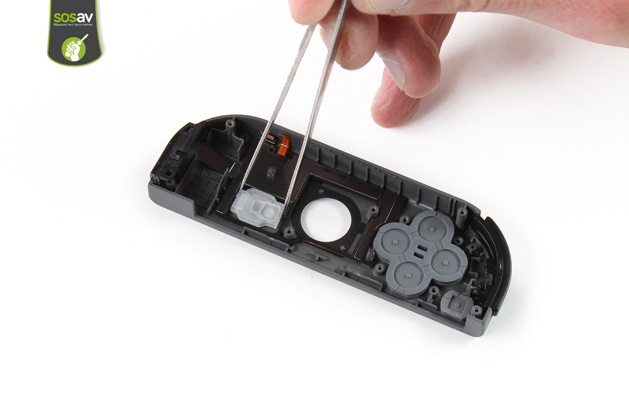

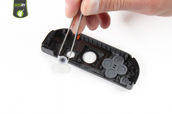

Saisissez ensuite le bouton home à l'aide de la pince puis procédez à son retrait.
Le bouton home de votre Joy-Con droit est désormais démonté.Procédez à son remplacement par un bouton neuf si nécessaire.
