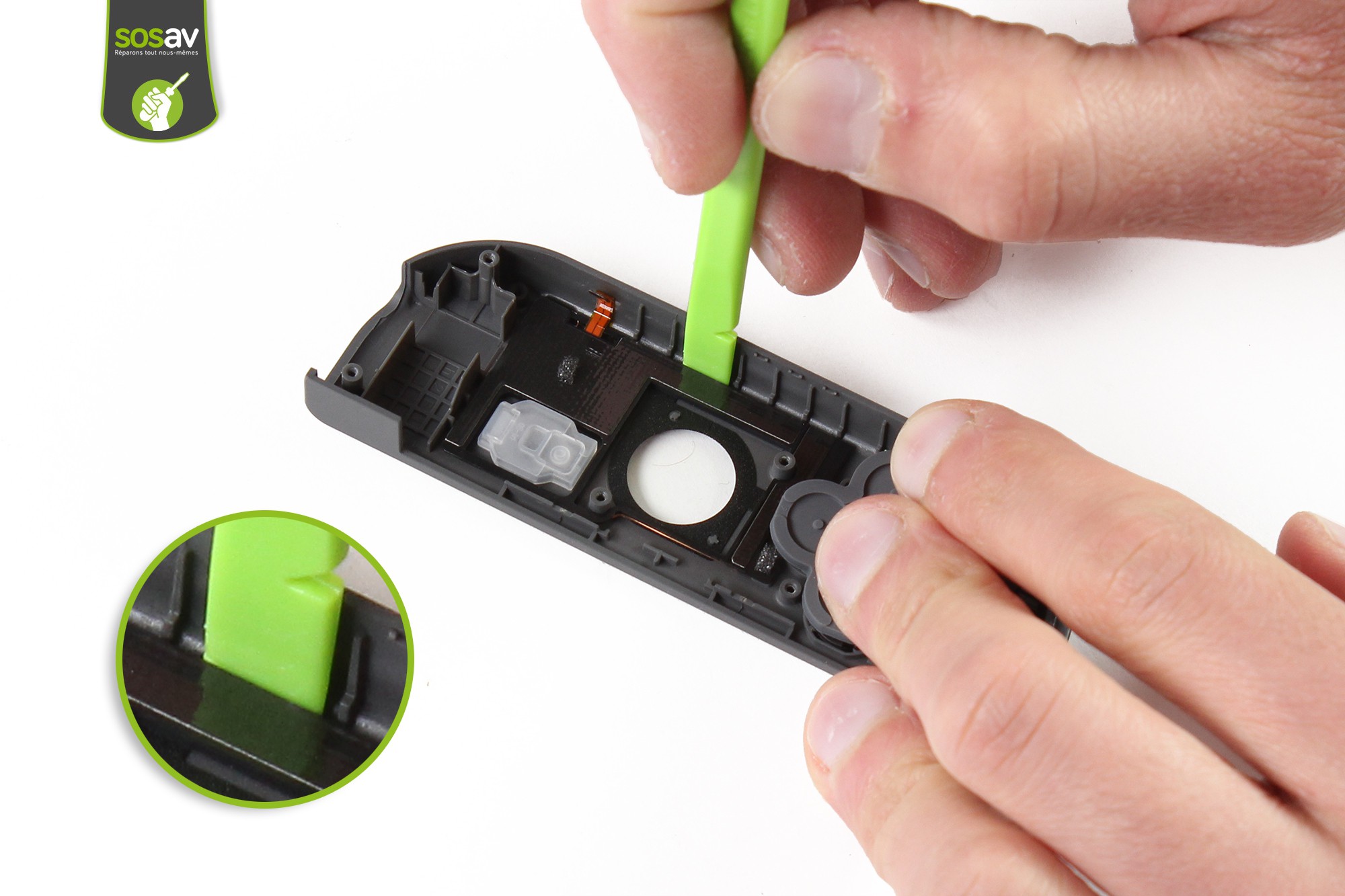

Insérez une spatule en nylon entre la coque arrière et la coque supérieure.Faites délicatement levier afin de séparer les deux parties.

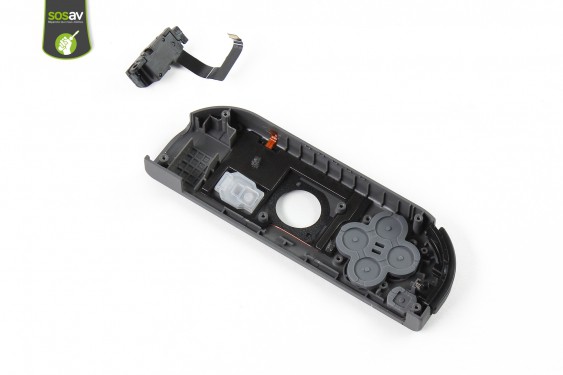

Saisissez ensuite le capteur infrarouge puis procédez à son retrait.Le capteur infrarouge de votre Joy-Con droit est désormais démonté.

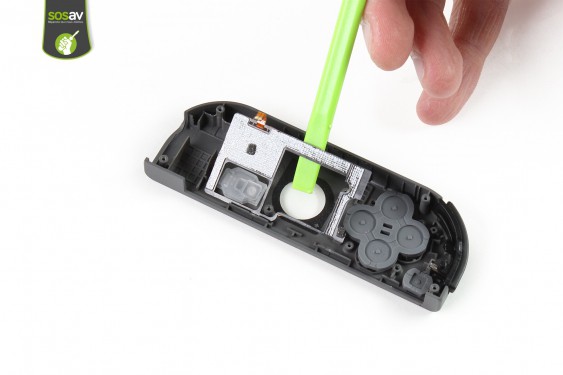

Utilisez la spatule en nylon afin de décoller l'antenne NFC.Procédez à son retrait.

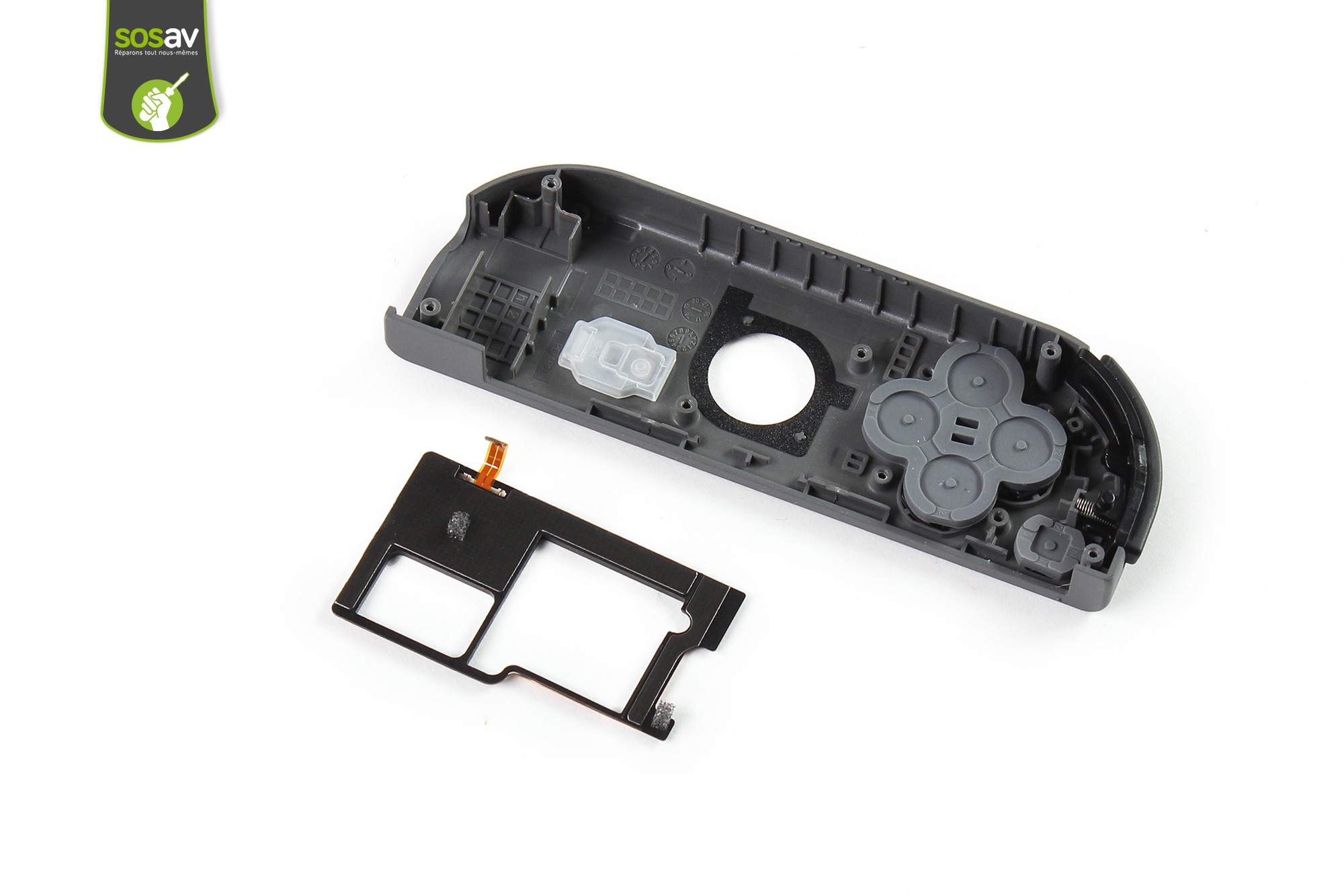

L'antenne NFC de votre Joycon droit est désormais démontée.Procédez à son remplacement par une antenne neuve si cela est nécessaire.
