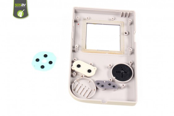

Attrapez ensuite la carte écran LCD et haut-parleur externe puis procédez délicatement à son retrait.

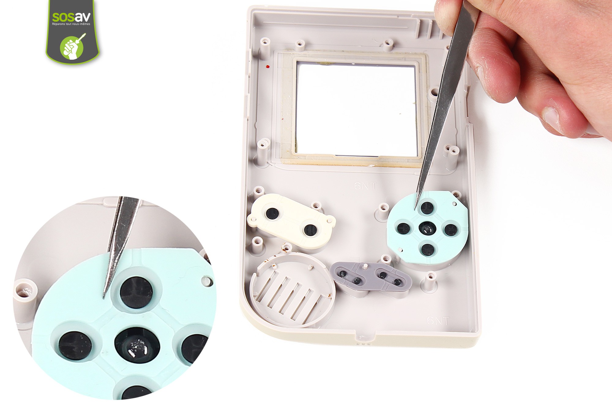

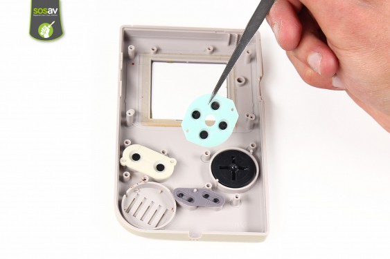

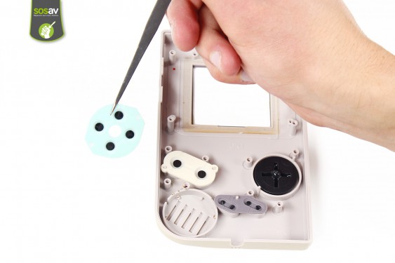

A l'aide d'une pince, saisissez la caoutchouc de contact de la flèche directionnelle puis retirez-le.

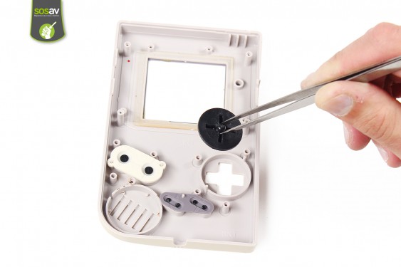

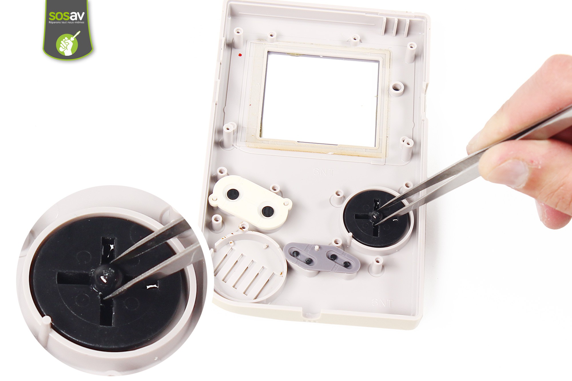

Réutilisez ensuite la pince afin de retirer la flèche directionnelle.

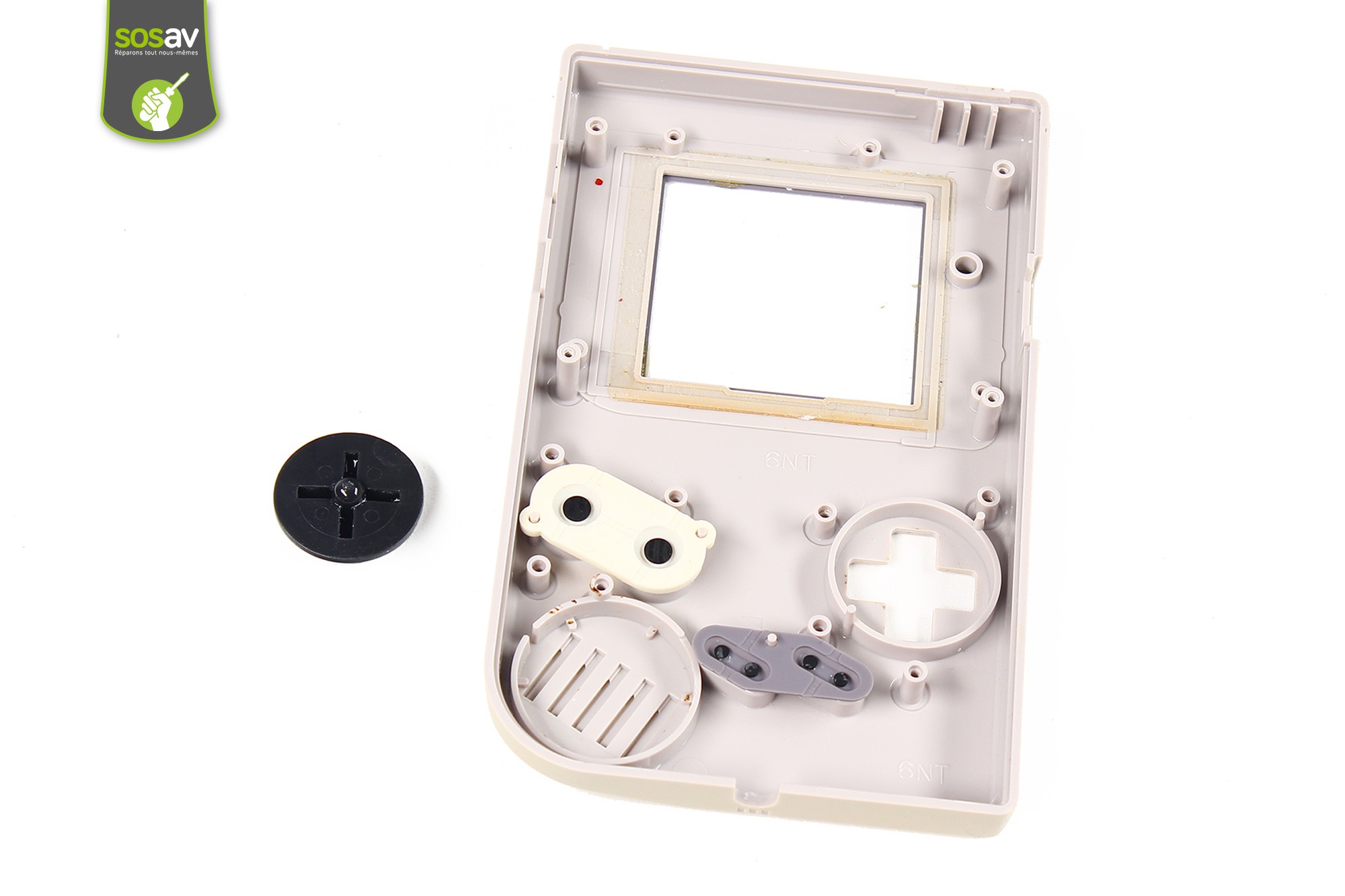

La flèche directionnelle de la Game Boy est désormais démontée.Procédez à son remplacement par une pièce neuve si cela est nécessaire.
