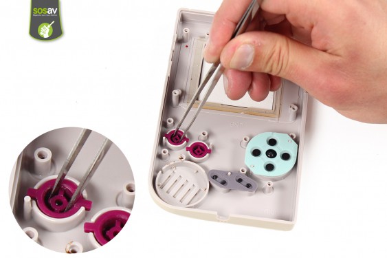

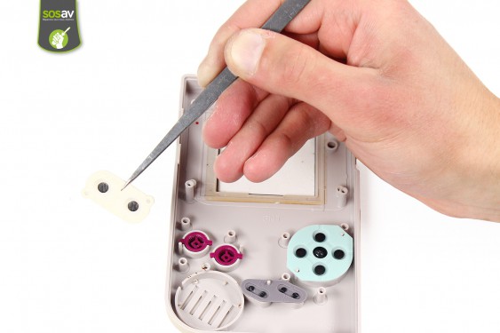

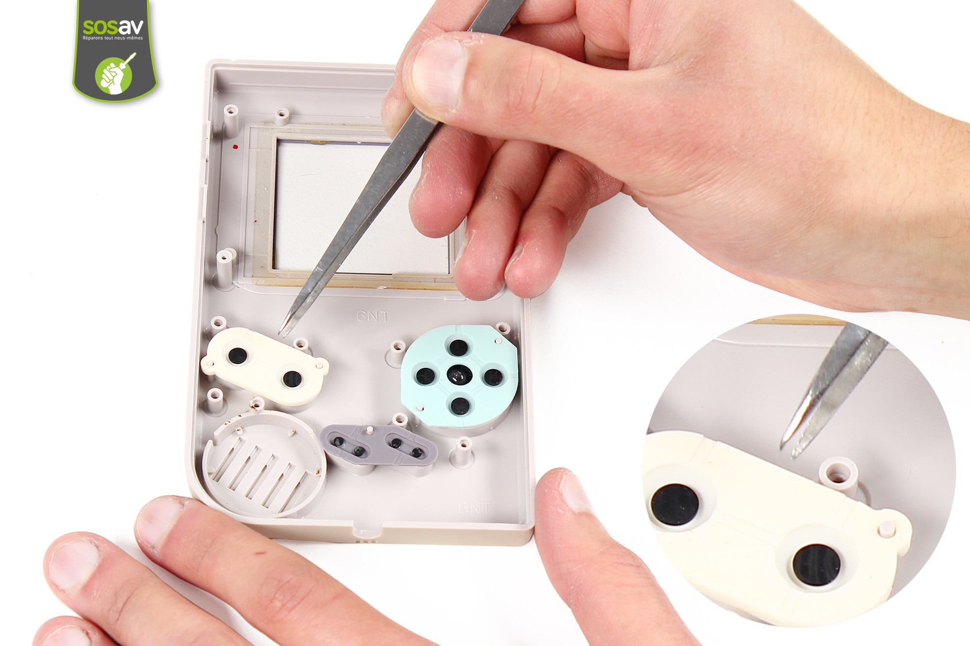

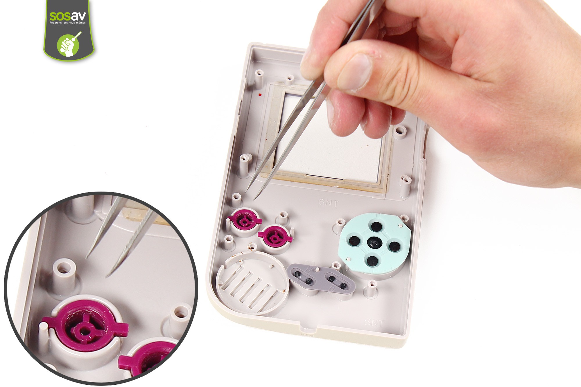

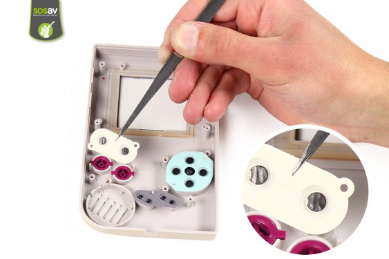

A l'aide d'une pince, saisissez le caoutchouc de contact des boutons A et B puis retirez-le.

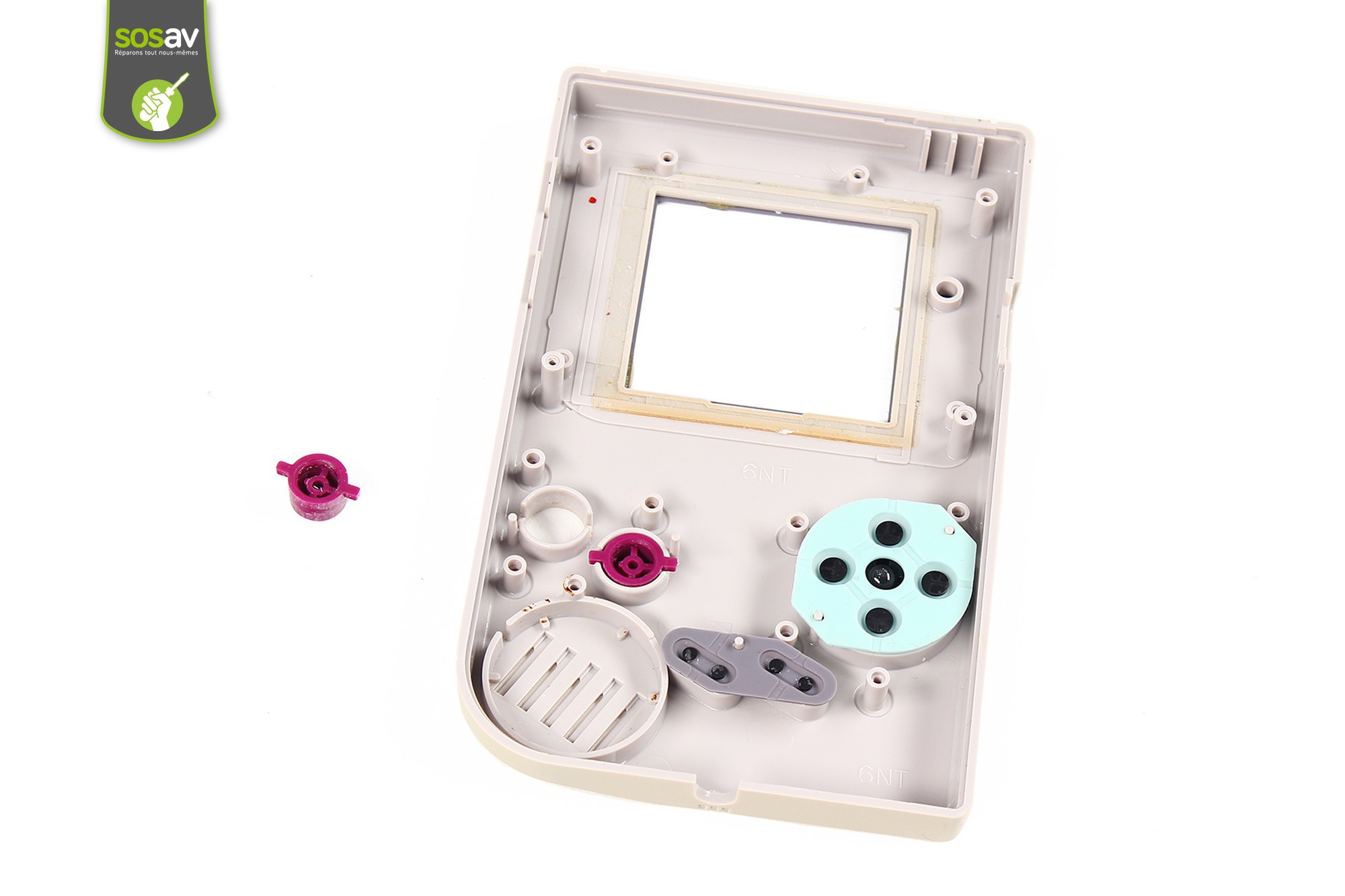

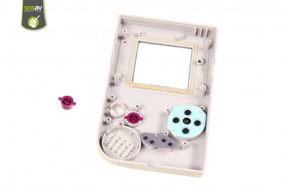

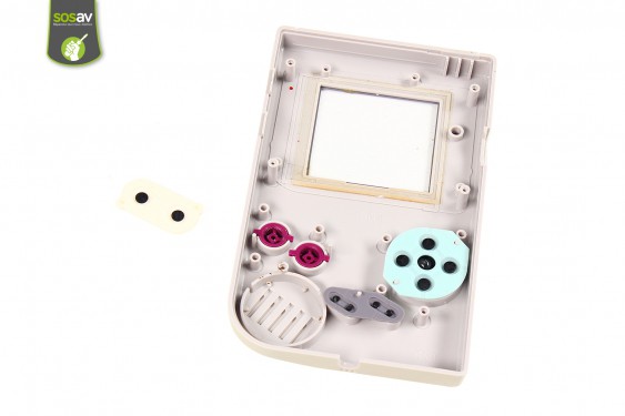

Réutilisez ensuite la pince pour saisir le premier bouton, puis procédez à son retrait.

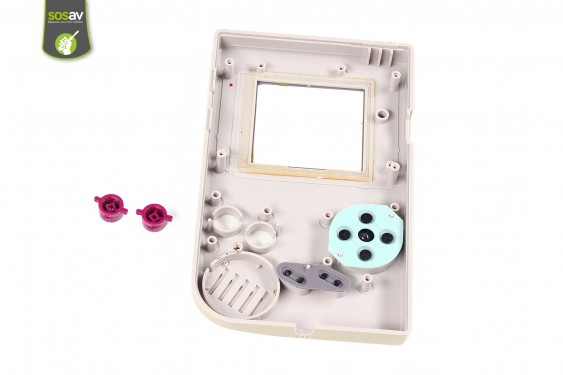

Le bouton A est désormais démonté.Procédez à la même opération pour le bouton B.Les boutons A et B de la Game Boy sont désormais démontés.Procédez à leur remplacement par des pièces neuves si cela est nécessaire.
