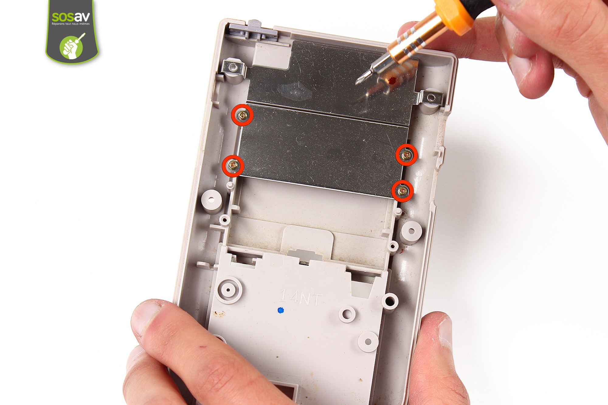

A l'aide d'un tournevis cruciforme, dévissez les quatre vis entourées en rouge.Ces vis servent à maintenir le blindage métallique de la console sur la coque inférieure.

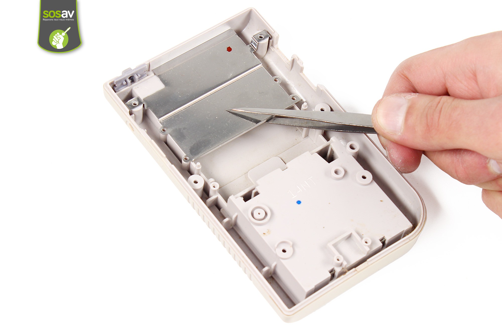

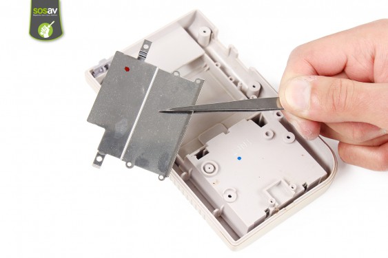

A l'aide d'une pince, saisissez le blindage métallique de la Game Boy puis procédez à son retrait.

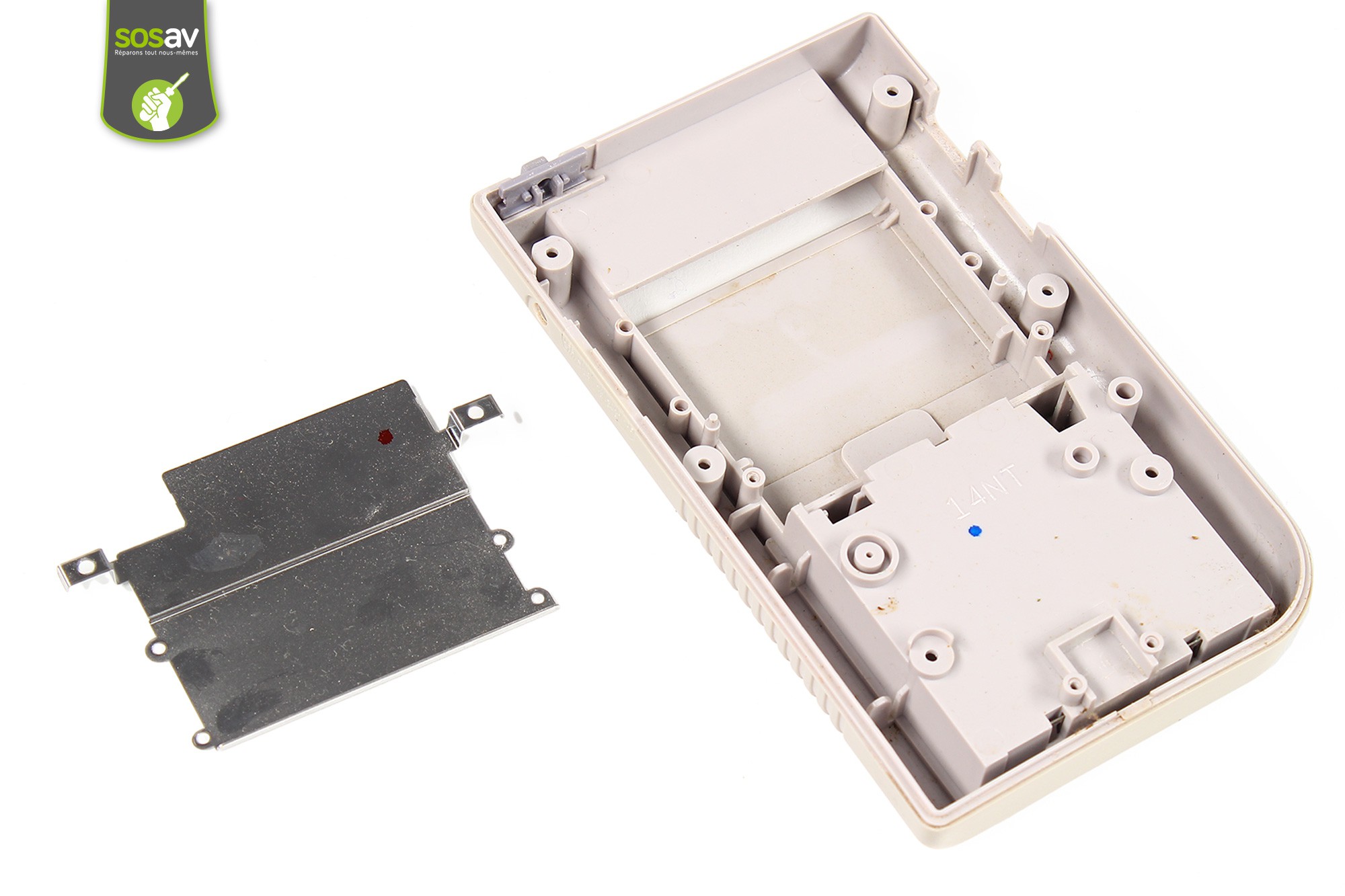

Le blindage métallique de la Game Boy est désormais démonté.Procédez à son remplacement par une pièce neuve si cela est nécessaire.
