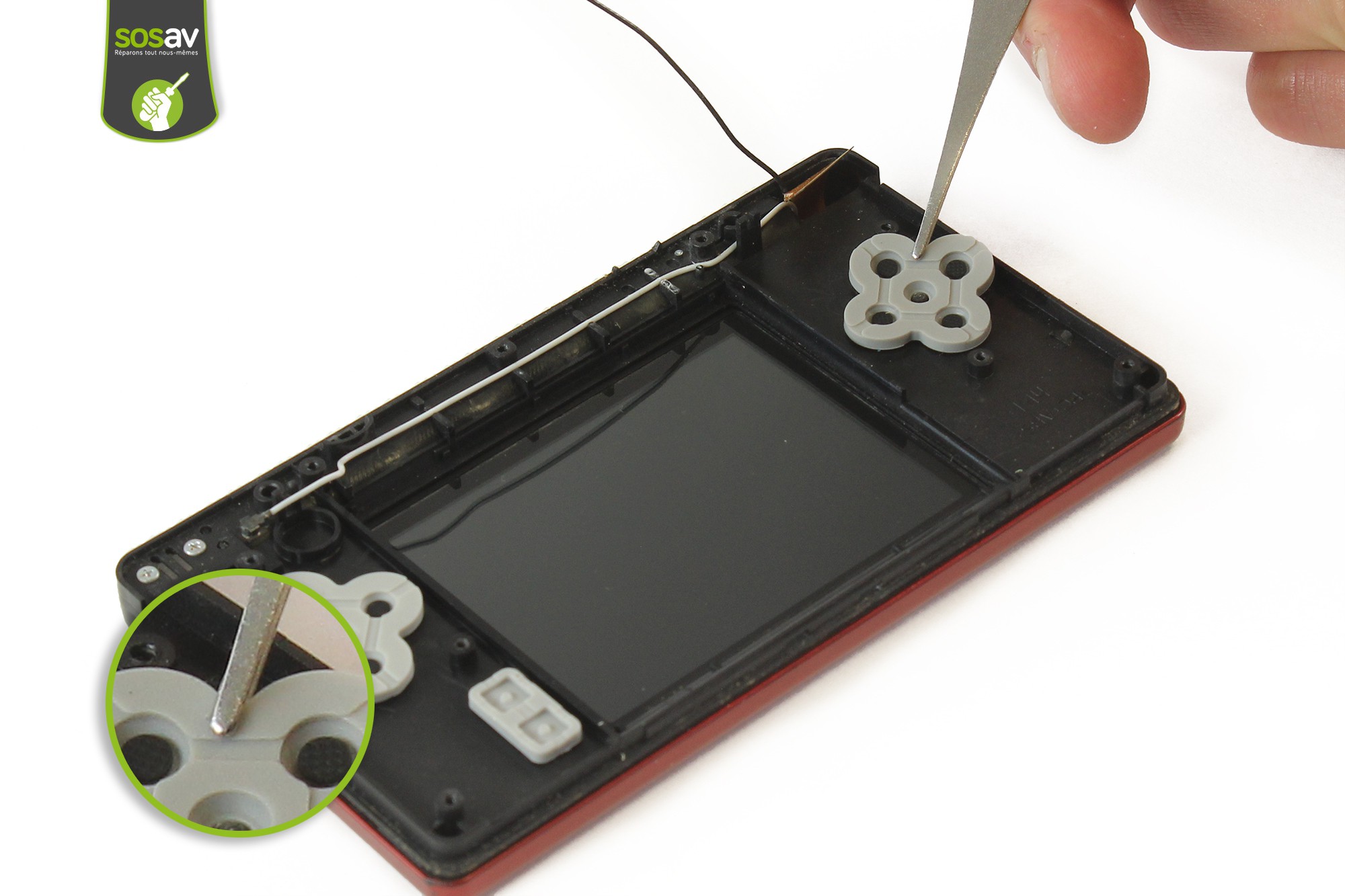

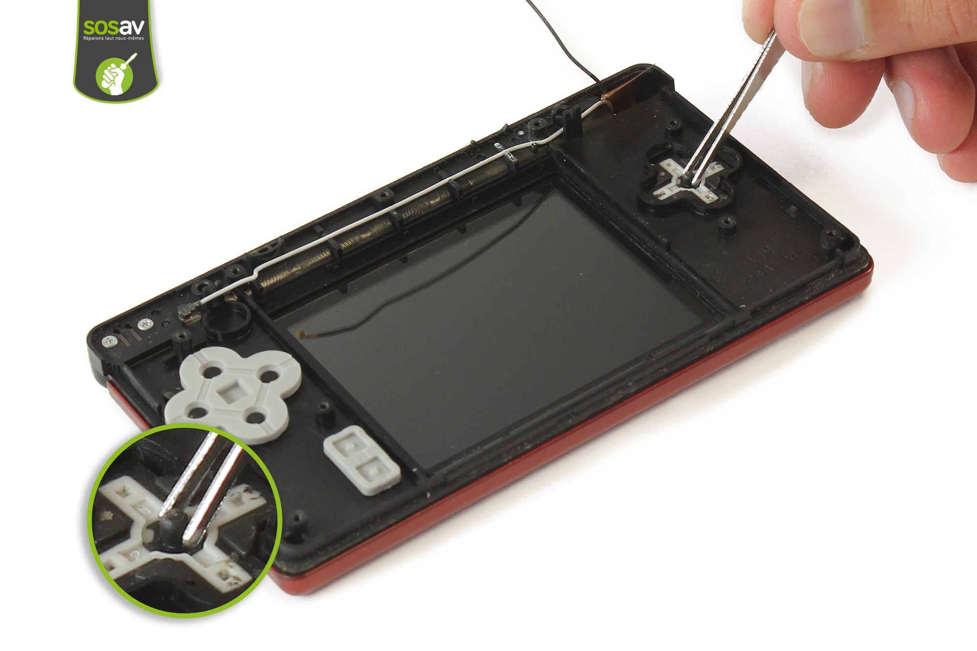

Etape 24
Saisissez et retirez le caoutchouc grâce à la pince.

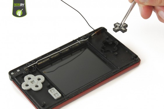

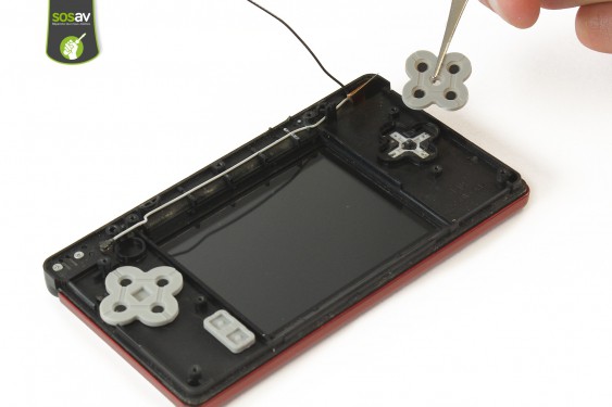

Etape 25
Saisissez ensuite la flèche directionnelle, toujours à l'aide de la pince et procédez à son retrait.

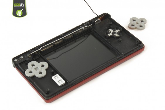

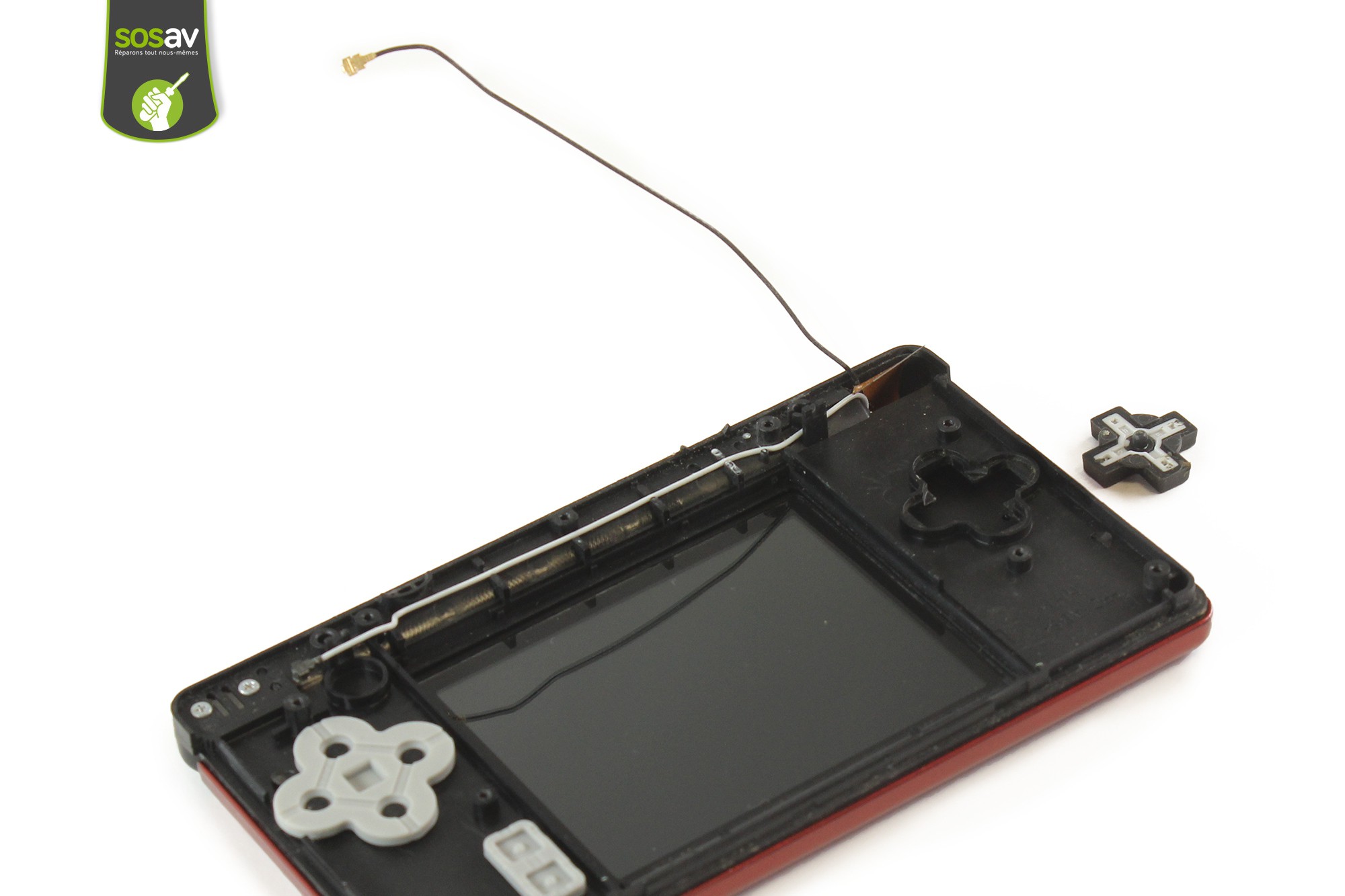

Etape 26
La flèche directionnelle Nintendo DS Lite est désormais démontée.Procédez à son remplacement par une flèche directionnelle neuve si cela est nécessaire.
