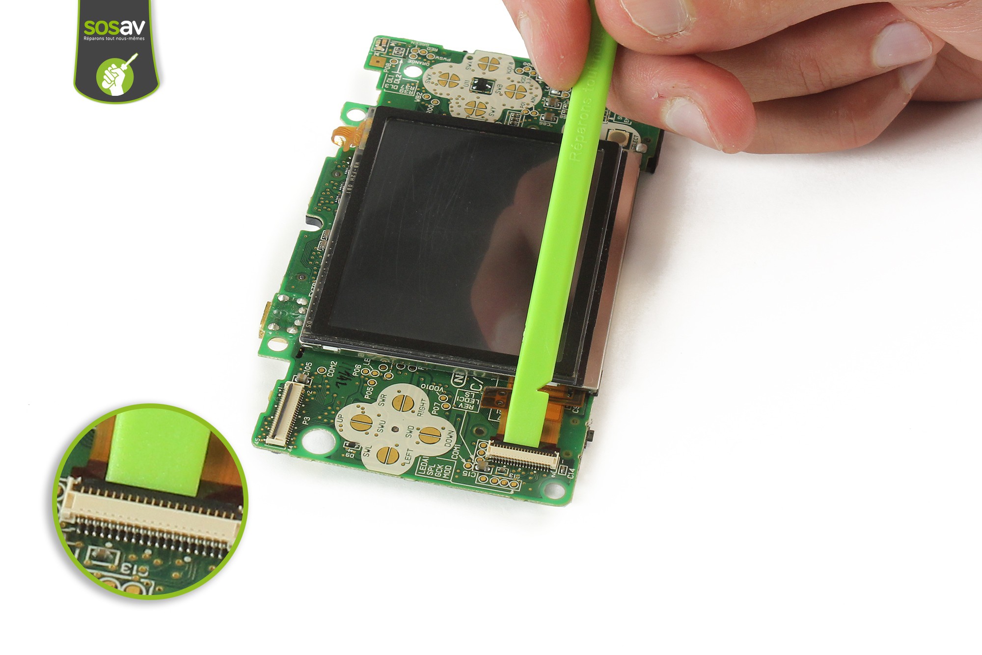

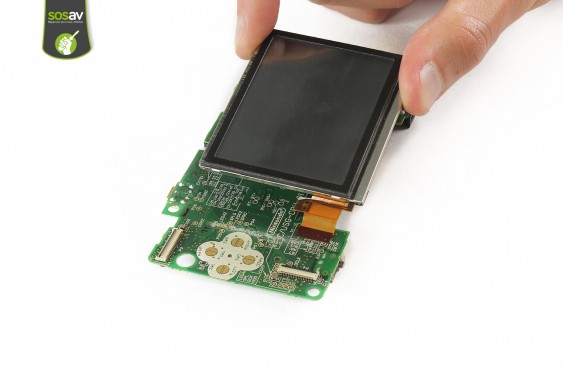

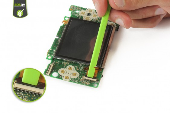

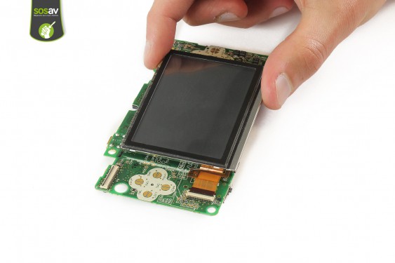

Déverrouillez le connecteur de l'écran inférieur avec la spatule en nylon.Saisissez l'écran et procédez ensuite à son retrait.

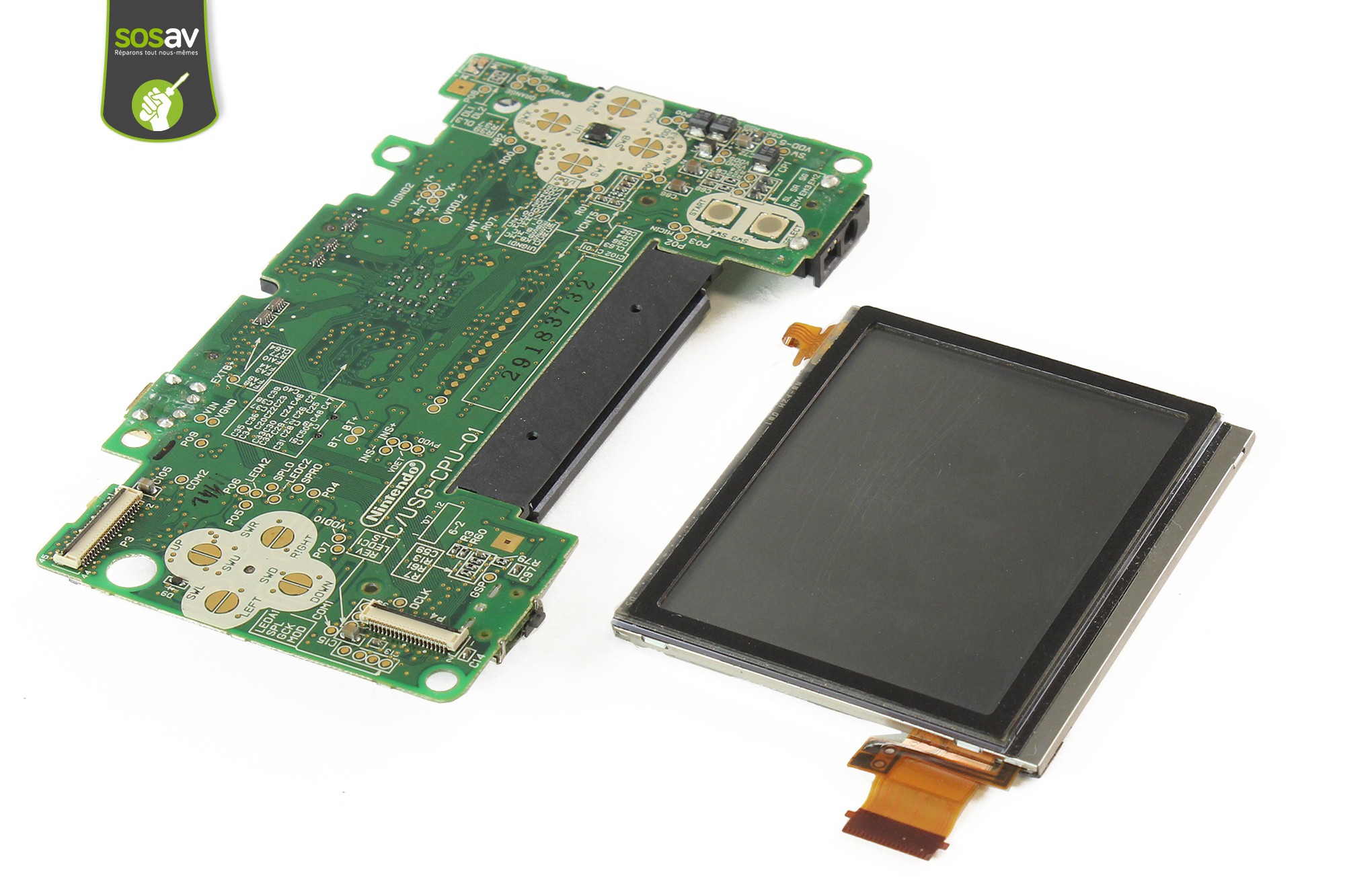

L'écran complet Nintendo DS Lite est désormais démonté.Procédez à son remplacement par un ecran complet neuf si cela est nécessaire.
