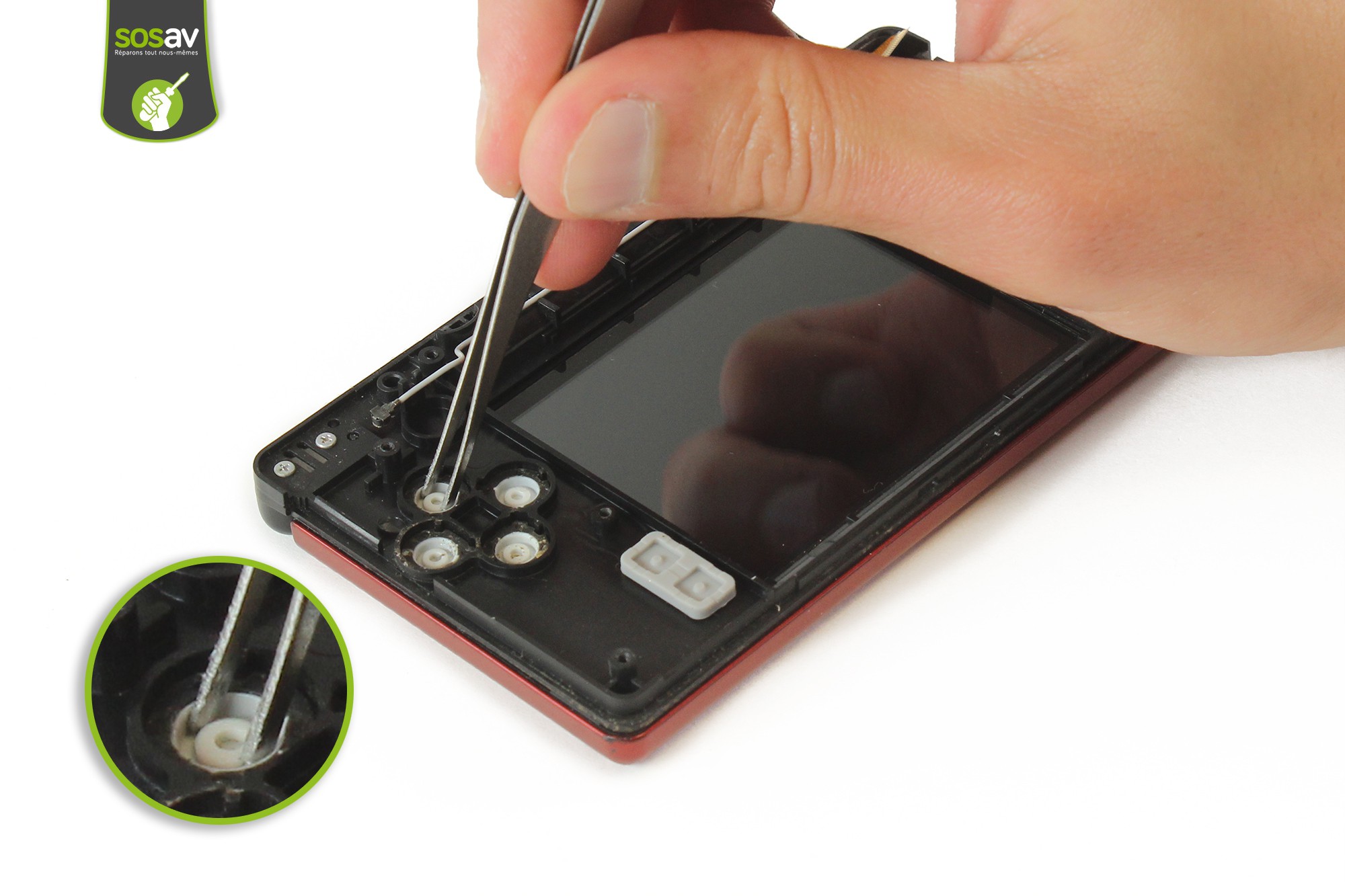

Etape 24

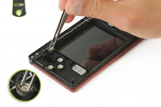

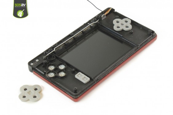

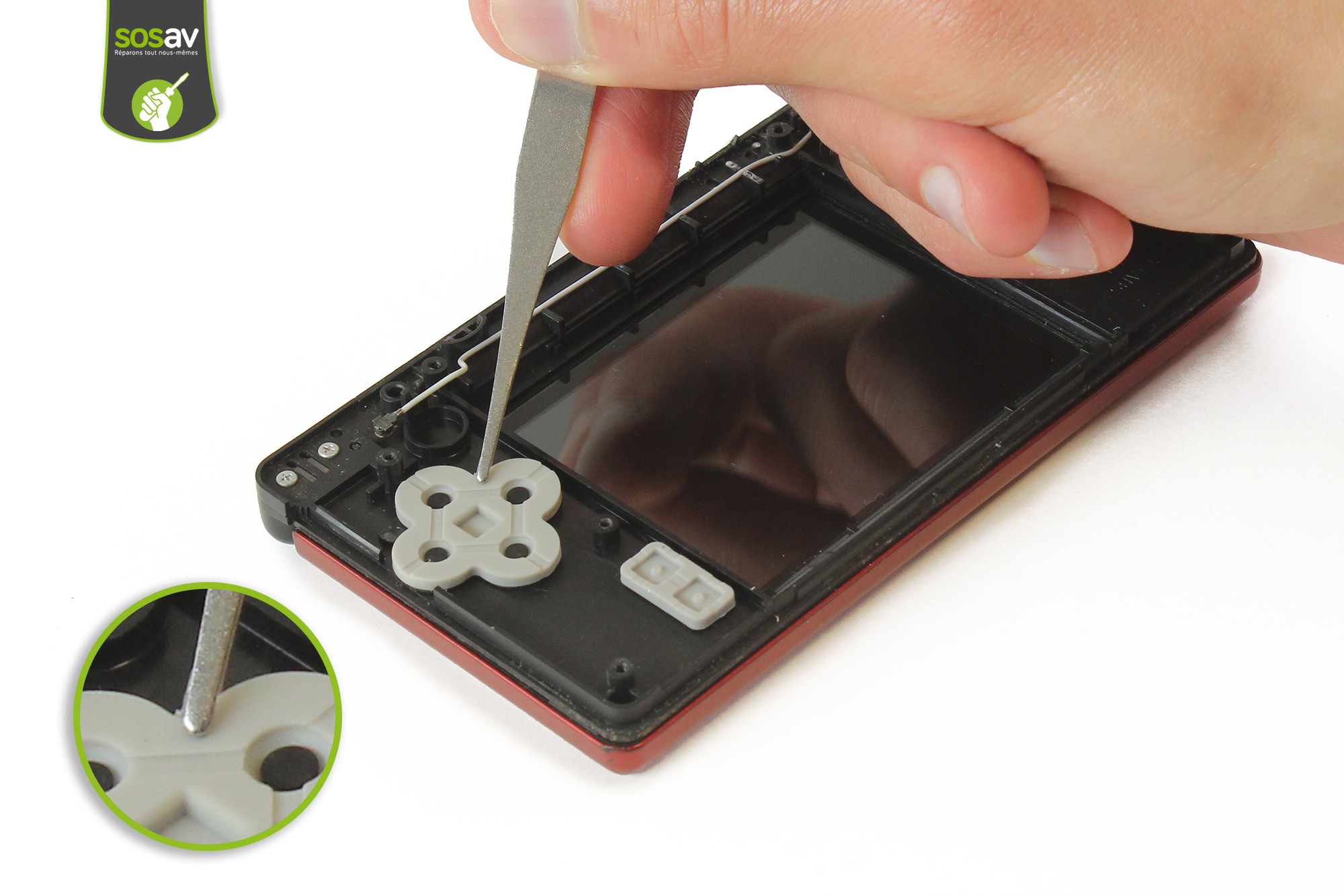

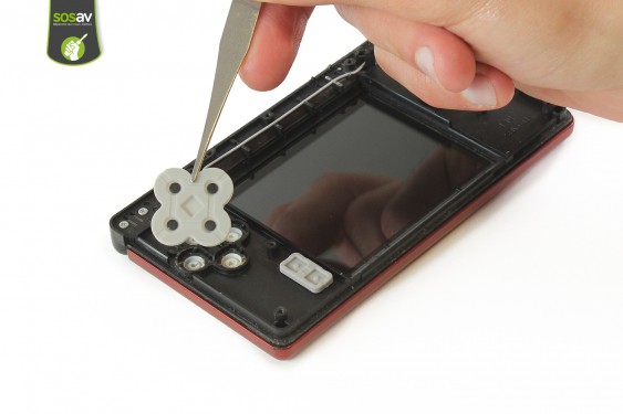

Saisissez et retirez le caoutchouc grâce à la pince.
Etape 25

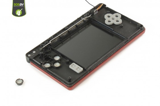

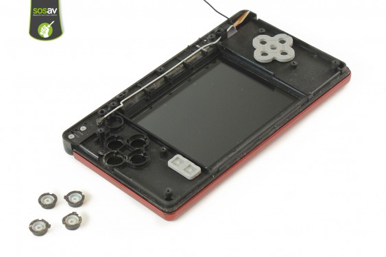

Saisissez et retirez ensuite les boutons d'action un par un grâce à la pince.
Etape 26
Les boutons d'action DS lite sont désormais démontés.Procédez à leur remplacement par des boutons neufs si cela est nécessaire.
