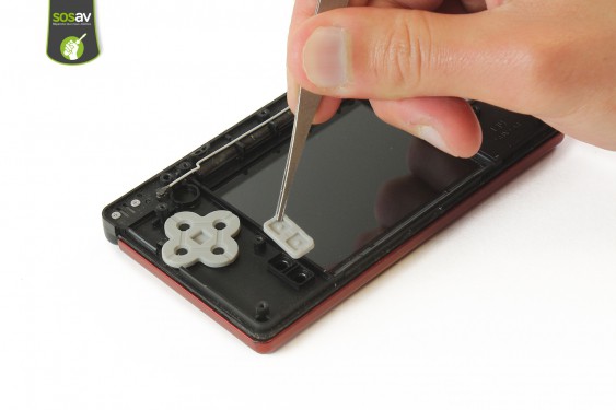

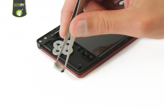

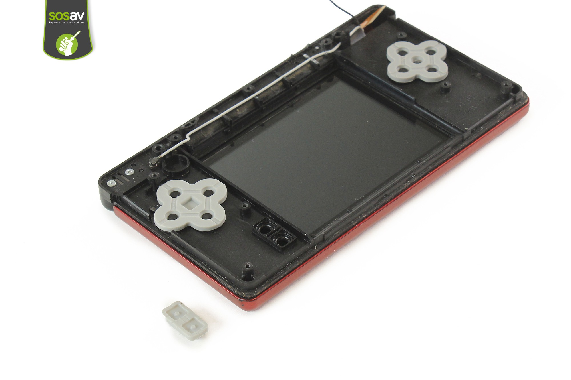

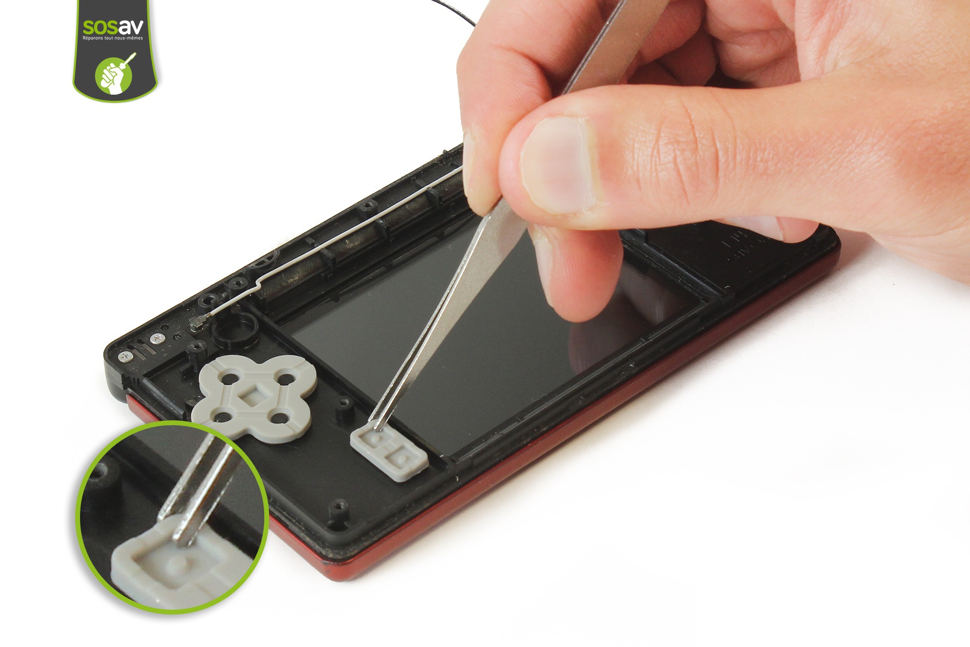

Saisissez le caoutchouc et les boutons start et select à l'aide de la pince et procédez à leur retrait.
Etape 26
Les boutons start et select DS lite sont désormais démontés.Procédez à leur remplacement par des boutons neufs si cela est nécessaire.
