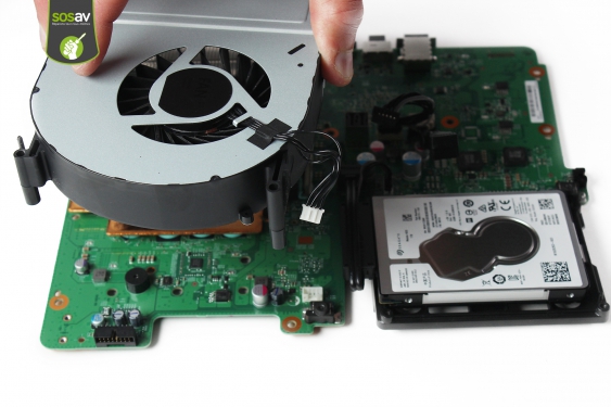

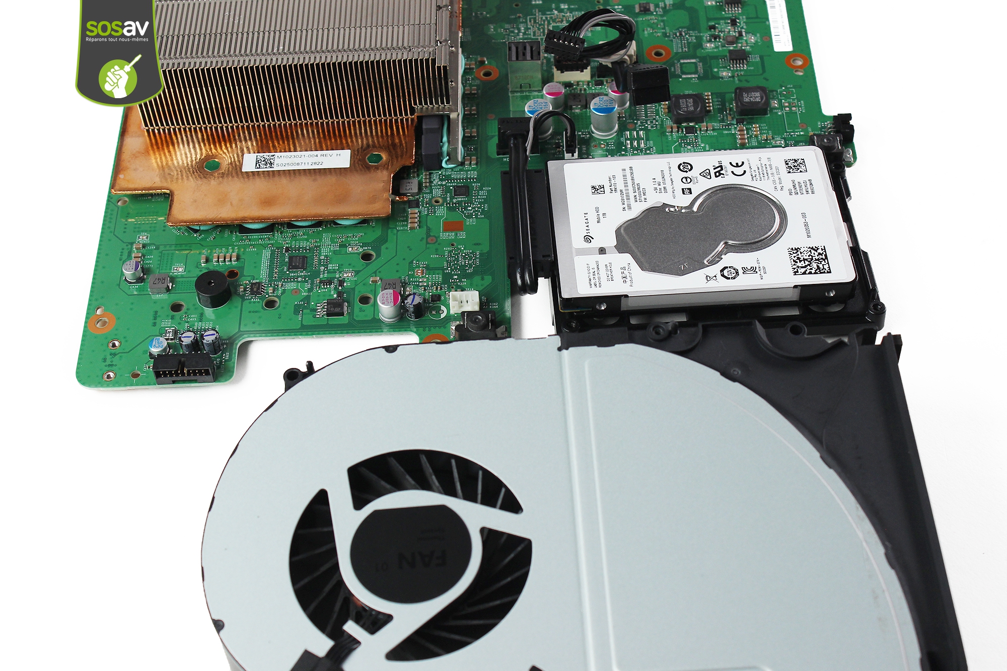

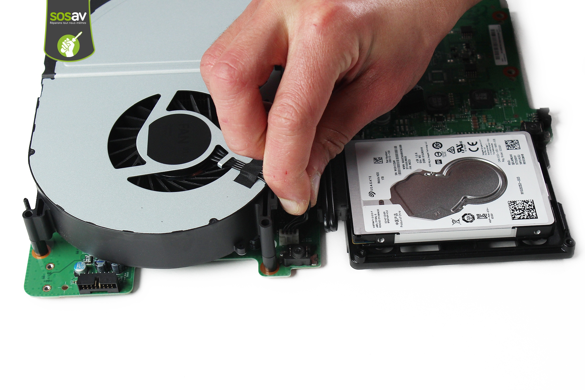

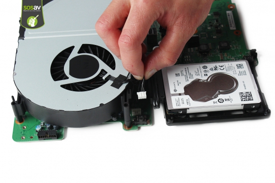

Déconnectez ensuite le câble du ventilateur.Puis soulevez-le pour l'extraire de son emplacement.
Etape 26
Votre ventilateur Xbox One X est à présent démonté.En cas de problème de surchauffe, remplacez-le par un ventilateur neuf.
