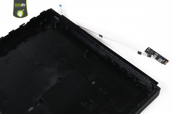

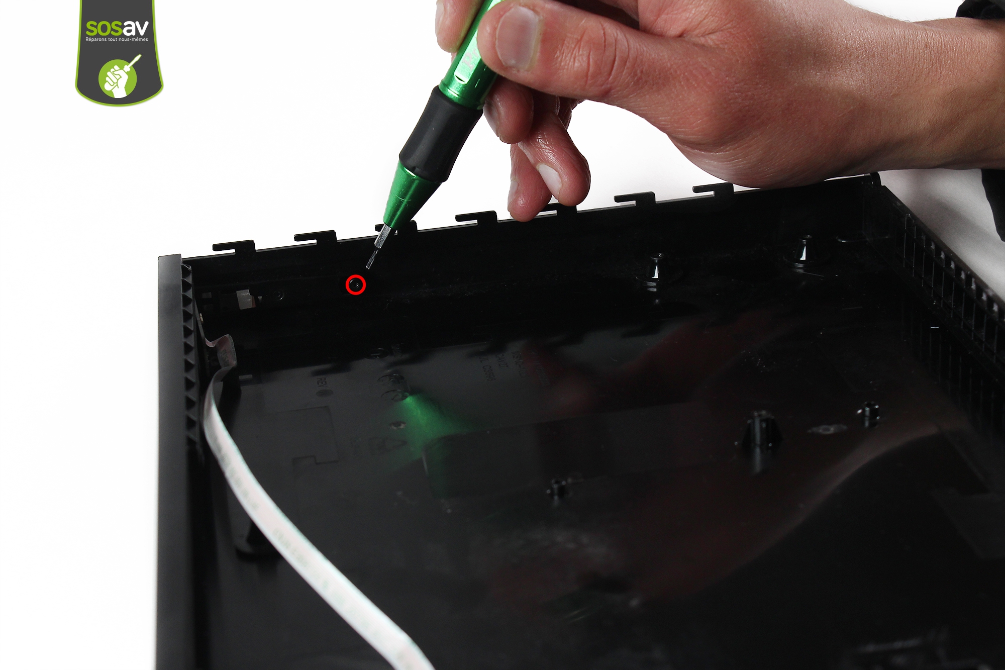

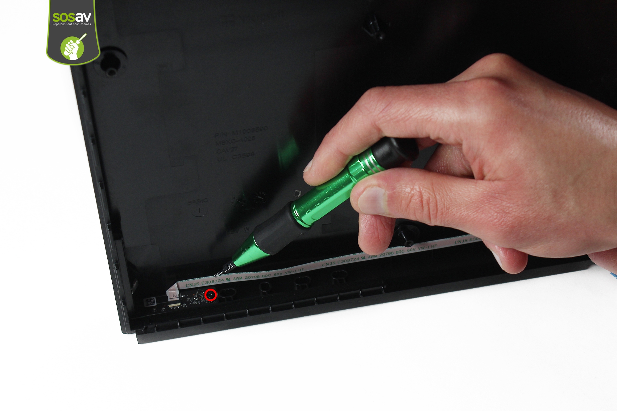

Munissez-vous cette fois du tournevis Torx T6 afin de dévisser la vis entourée en rouge.

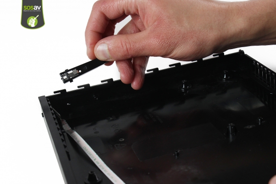

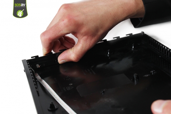

Poursuivez avec le tournevis T6 pour rdévisser la vis à l'intérieur de la console.Puis retirez le cache plastique qui maintient la nappe power.

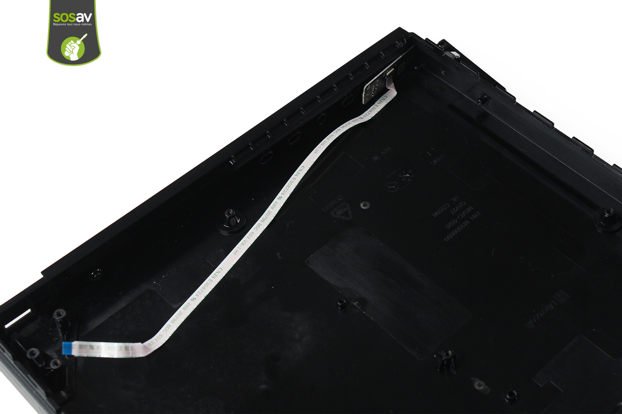

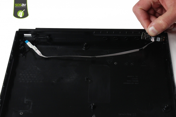

Saisissez et retirez délicatement l'ensemble de la nappe power.La nappe power est partiellement démontée.

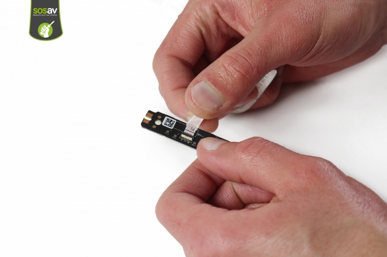

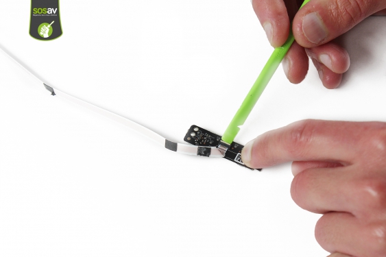

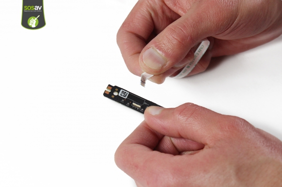

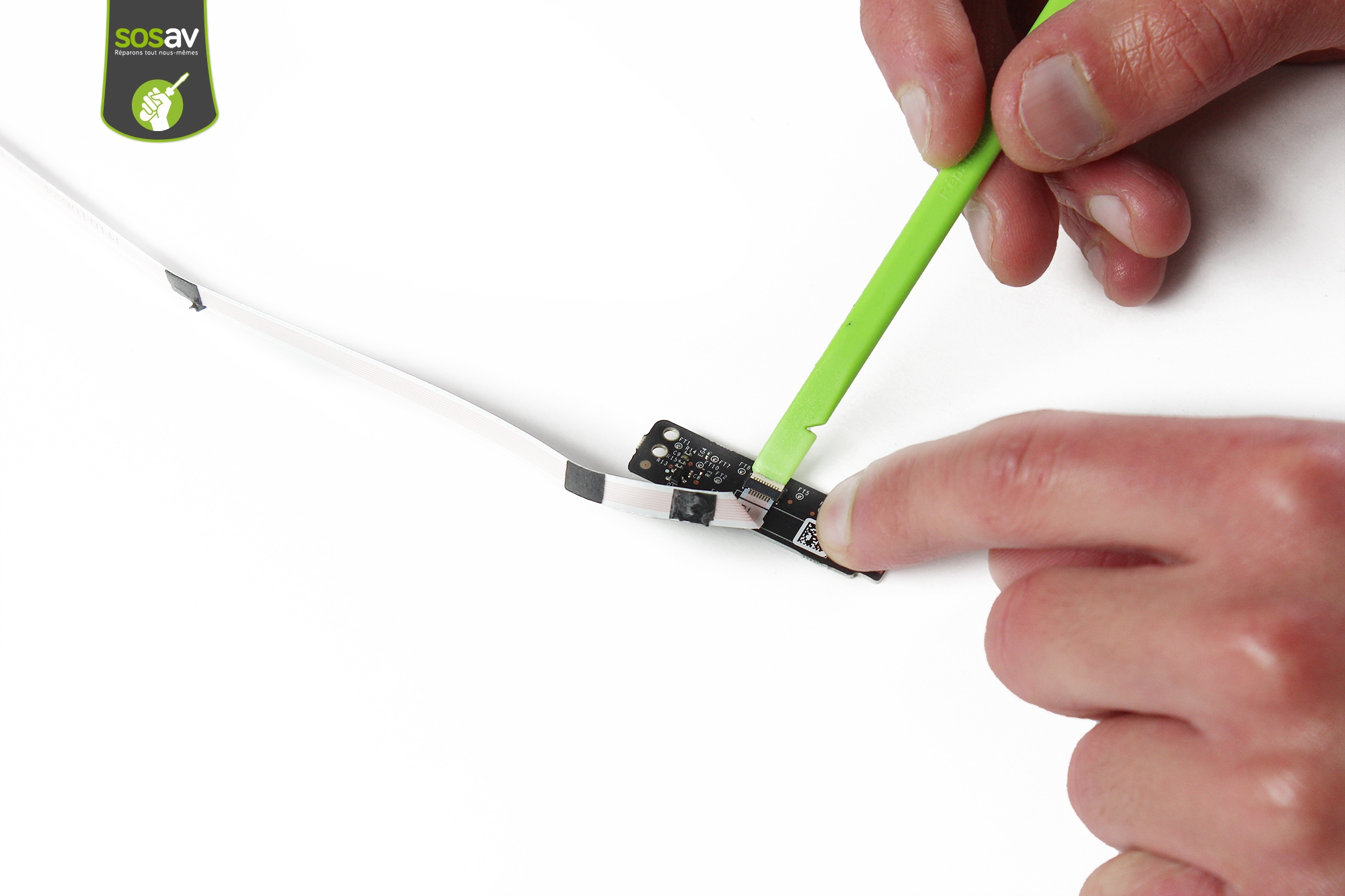

Faites ensuite glisser la nappe power de son connecteur grâce à la spatule en nylon.Et retirez-la complètement de la carte.
Etape 24

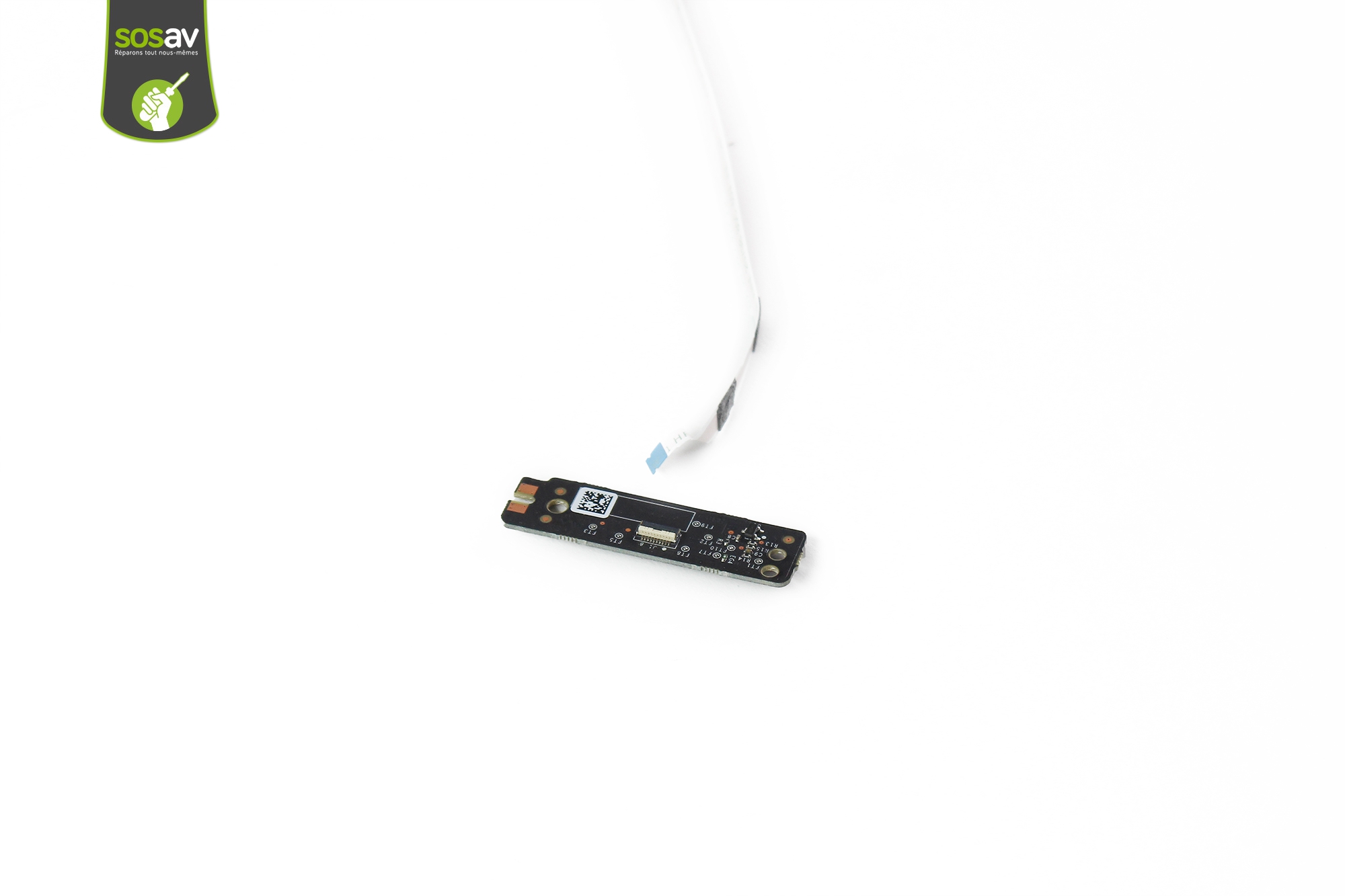

Votre nappe bouton power Xbox One X est maintenant démontée.En cas de difficultés à allumer ou éteindre la console, remplacez-la par une nappe neuve.
