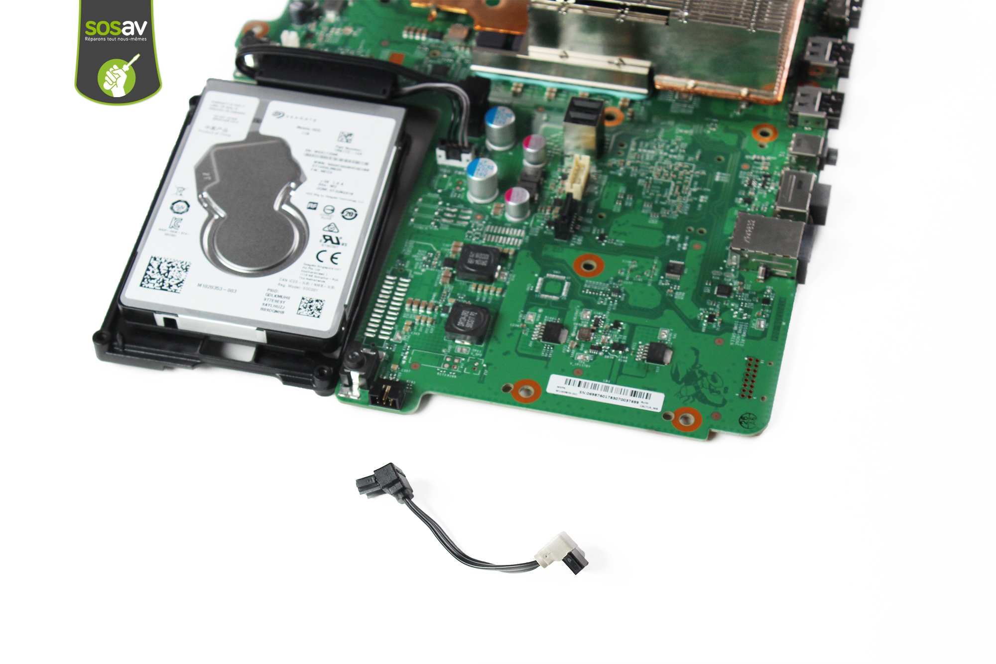

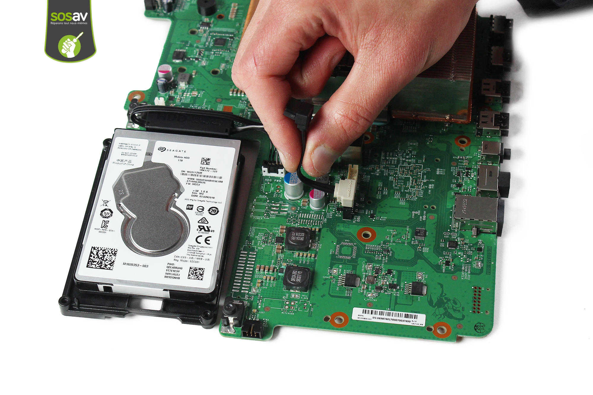

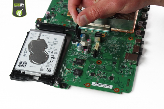

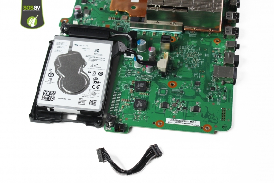

Déconnectez délicatement de la carte mère, le premier câble du lecteur optique.
Etape 28

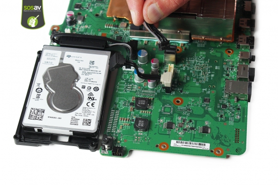

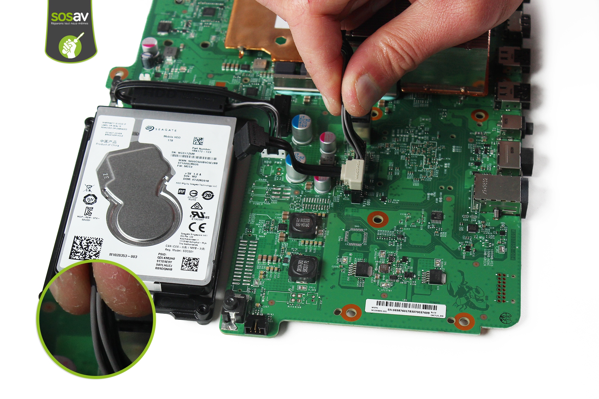

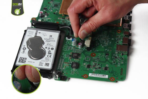

Puis déconnectez le second câble.
Etape 29
Vos câbles d'alimentation et données du lecteur optique Xbox One X sont maintenant déposés.Remplacez-les en cas de problème de lecture ou d'allumage du lecteur Blu-Ray.
