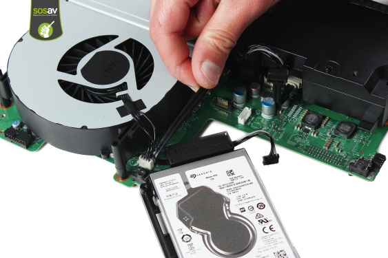

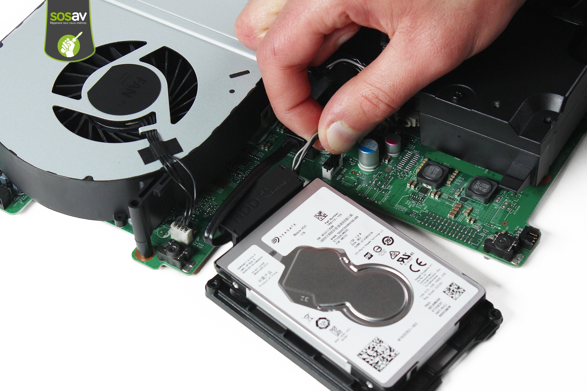

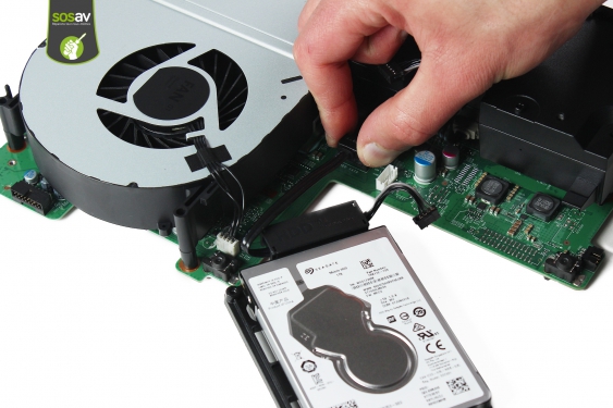

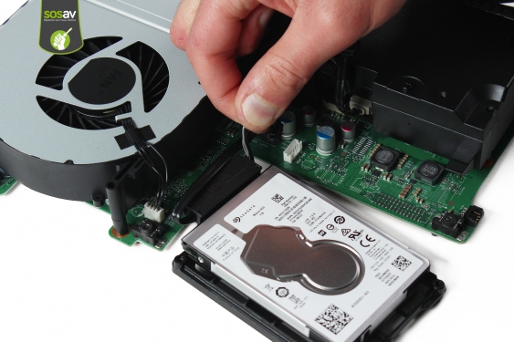

Déconnectez de la carte mère, le premier câble du disque dur.Faites de même pour le second câble.

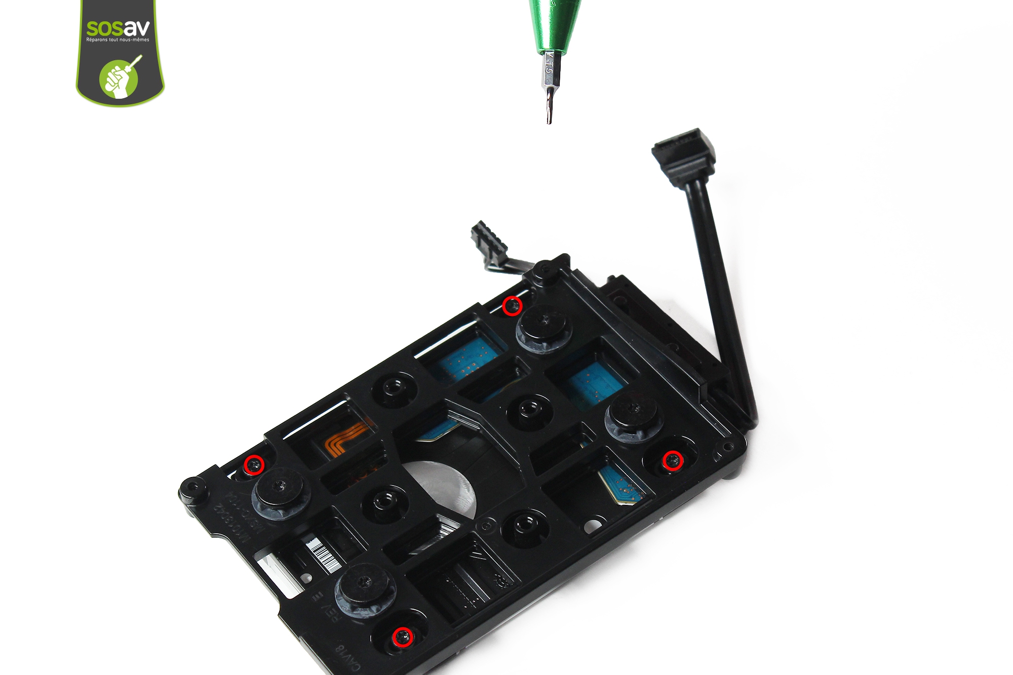

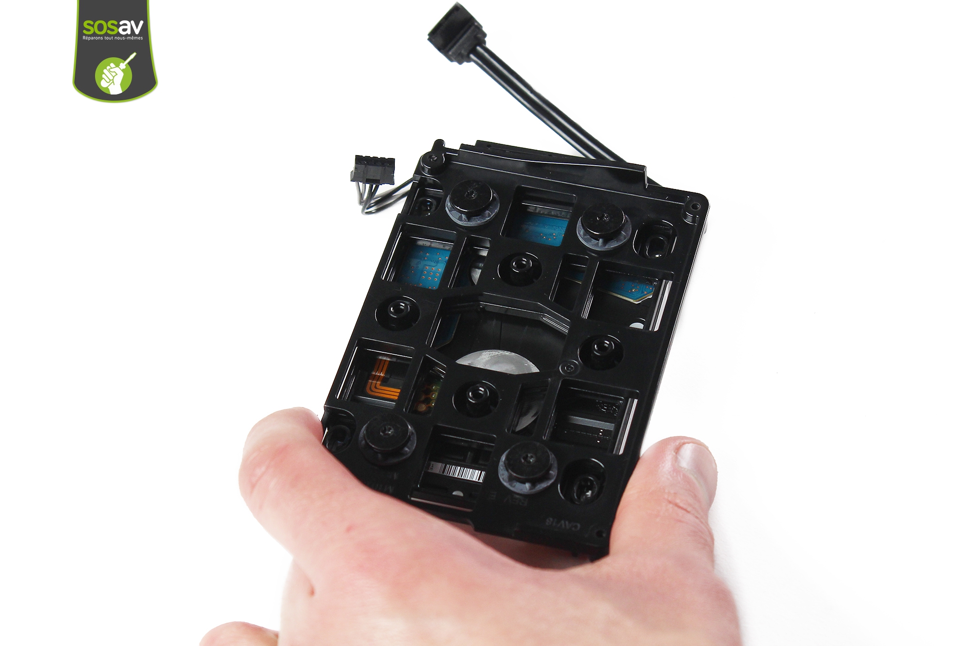

Poursuivez avec le tournevis Torx T5 afin de dévisser les 4 vis entourées en rouge.Ces vis maintiennent le support du disque dur.
Etape 25

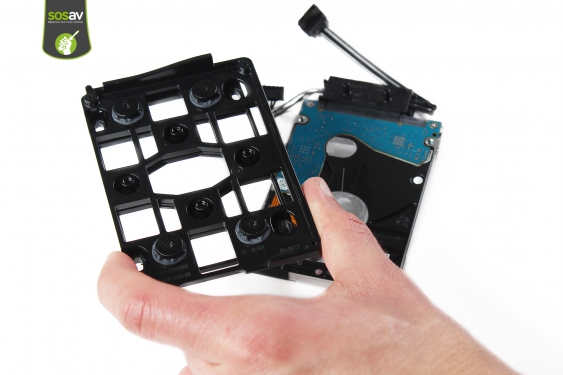

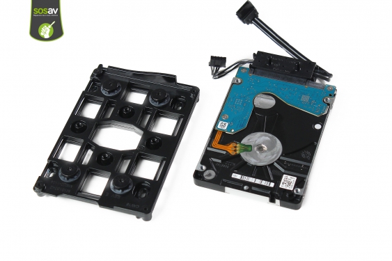

Retirez soigneusement le support du disque dur.Le support est maintenant séparé.
Etape 26

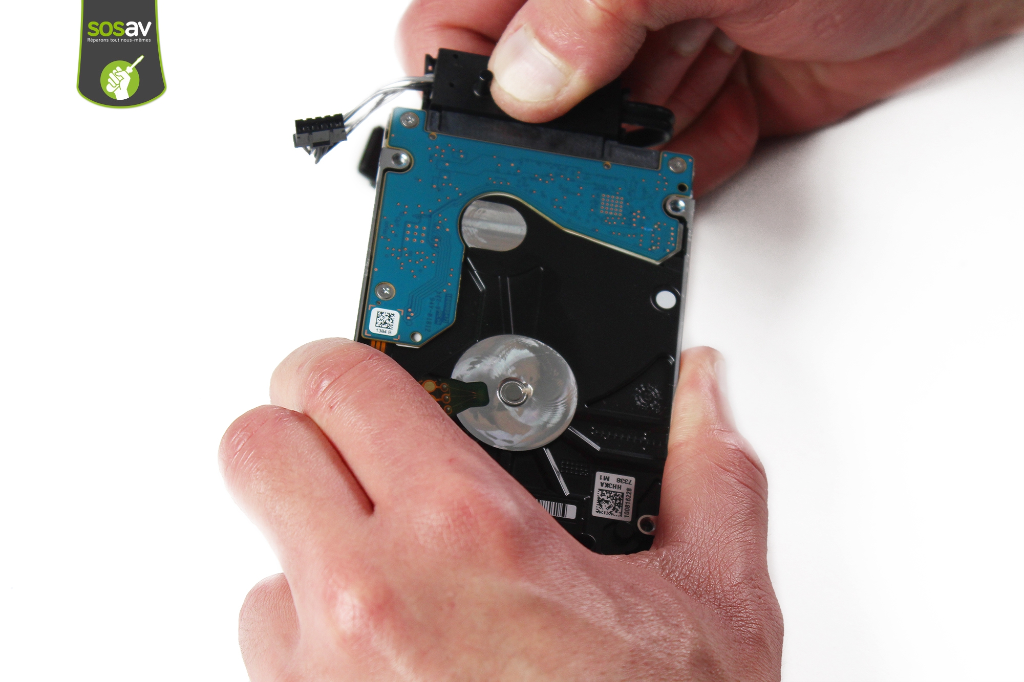

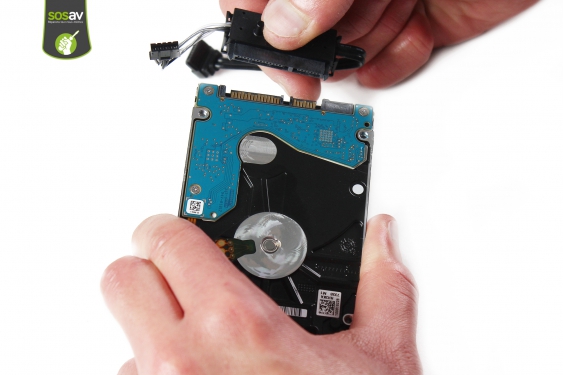

Tirez doucement sur le câble de données afin de le déclipser du disque dur.
Etape 27

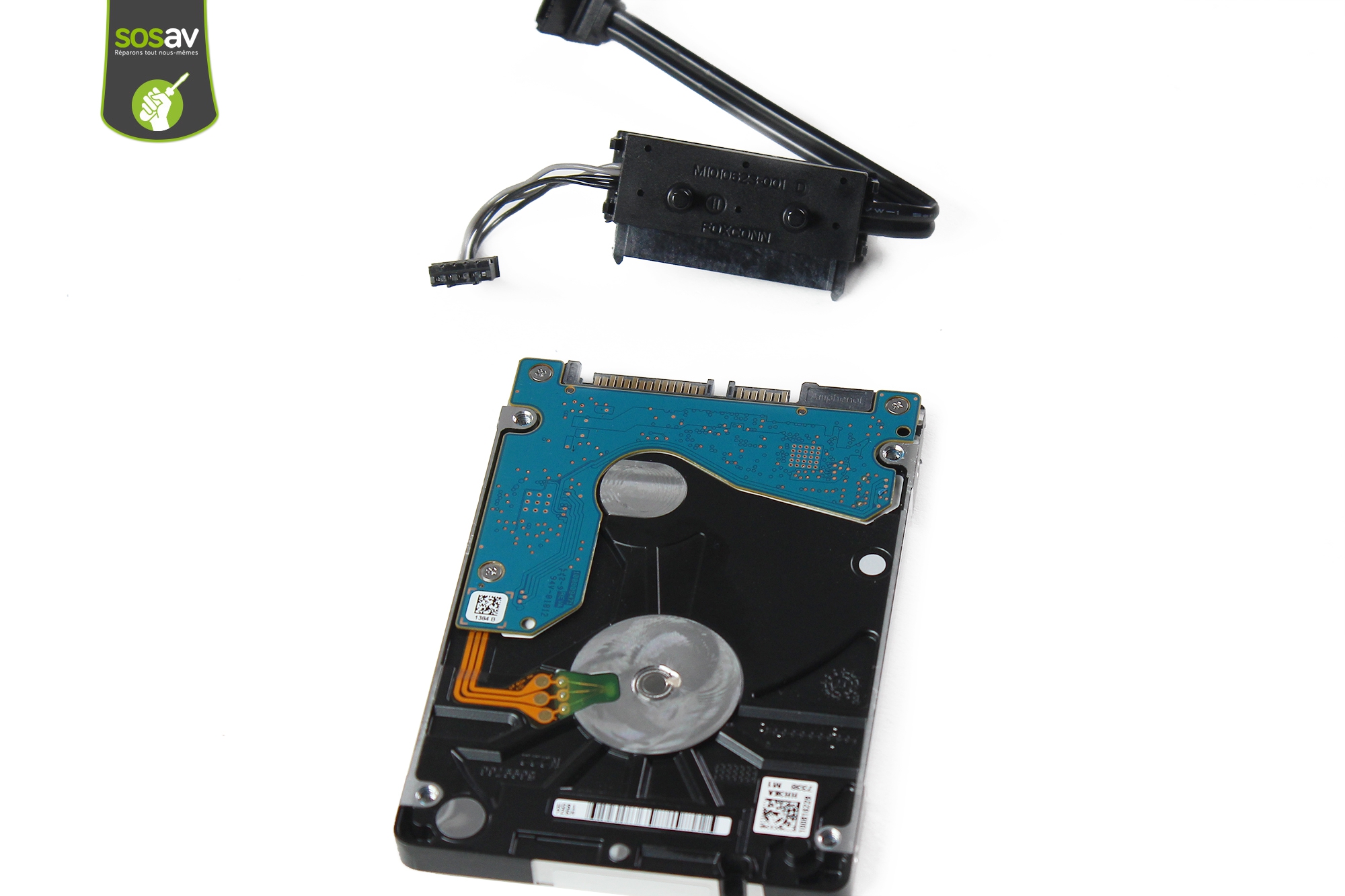

Le câble de données disque dur Xbox One X est maintenant démonté.En cas de problème de sauvegarde ou lecture de données, remplacez-le par un câble neuf.
