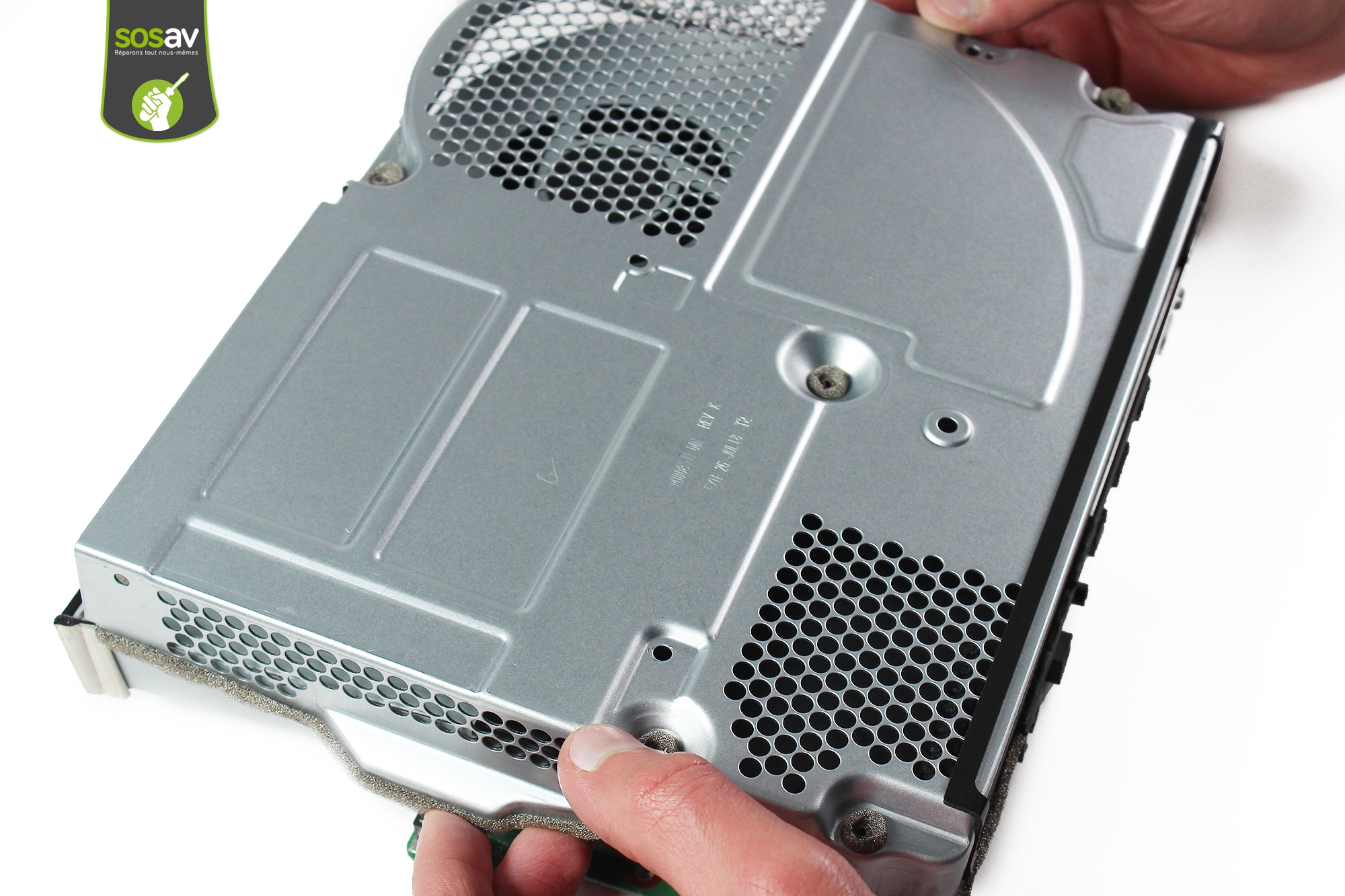

Soulevez délicatement l'ensemble du châssis métallique.
Le châssis métallique est partiellement démonté.

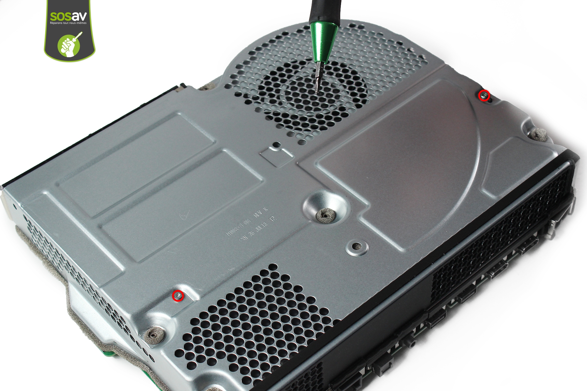

De nouveau avec le tournevis Torx T9, dévissez les 2 vis entourées en rouge.

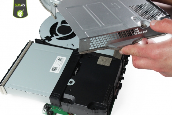

Puis soulevez délicatement le châssis métallique.

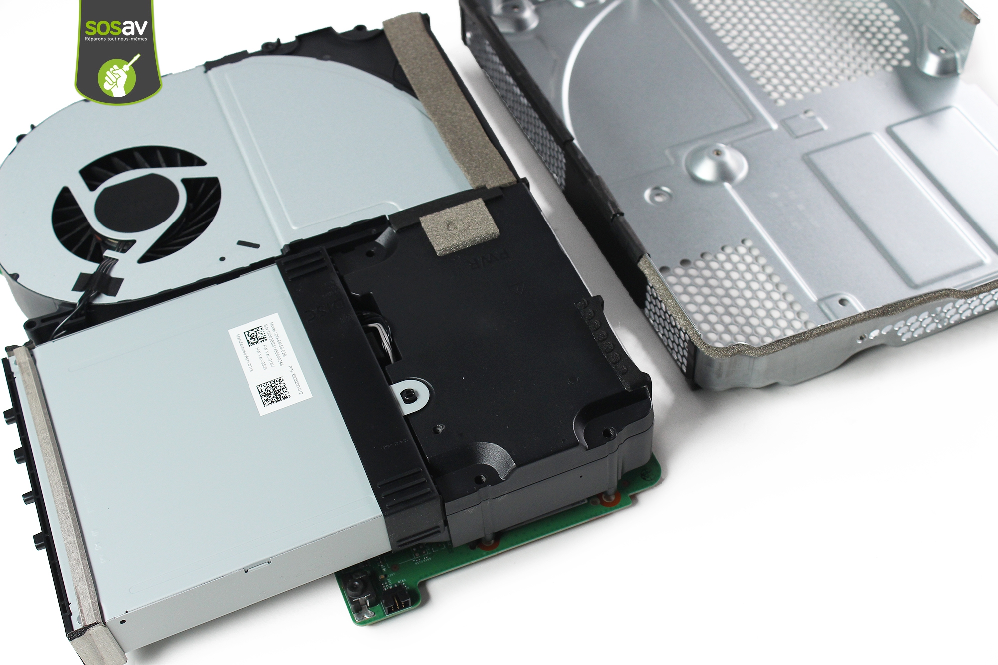

Votre châssis métallique intérieur Xbox One X est maintenant démonté.

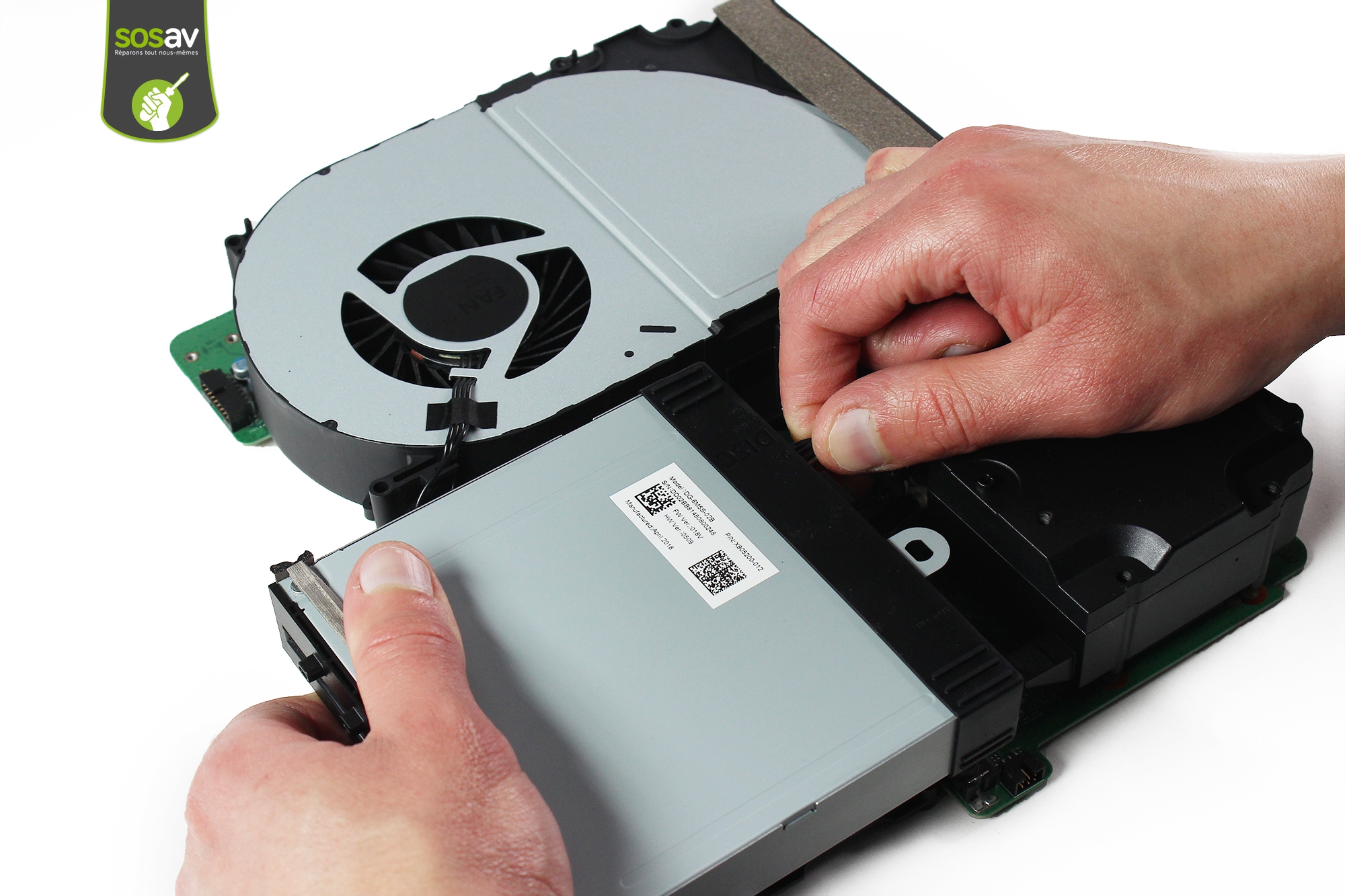

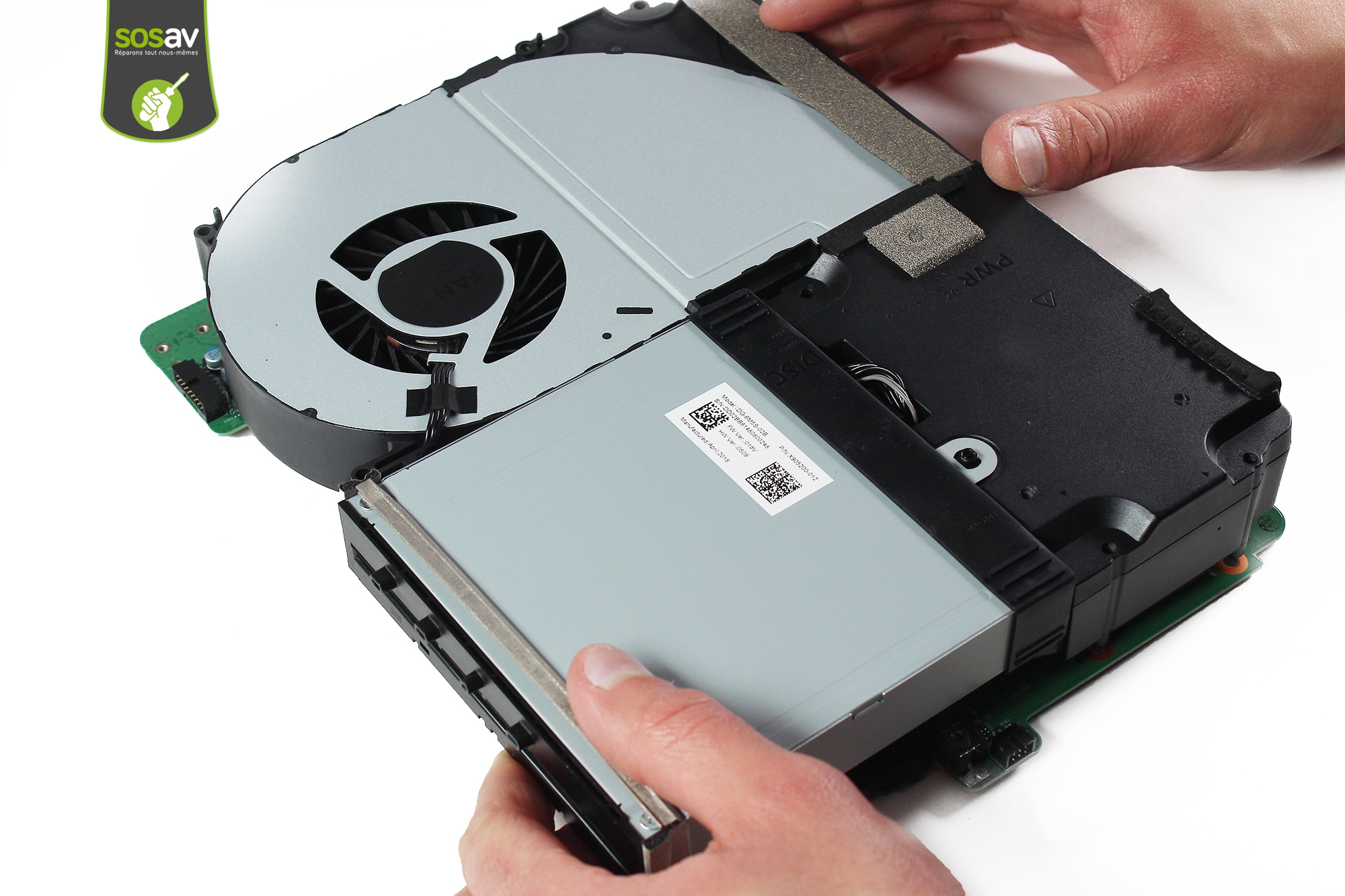

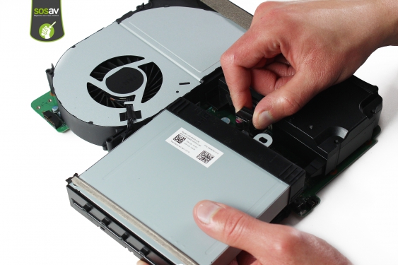

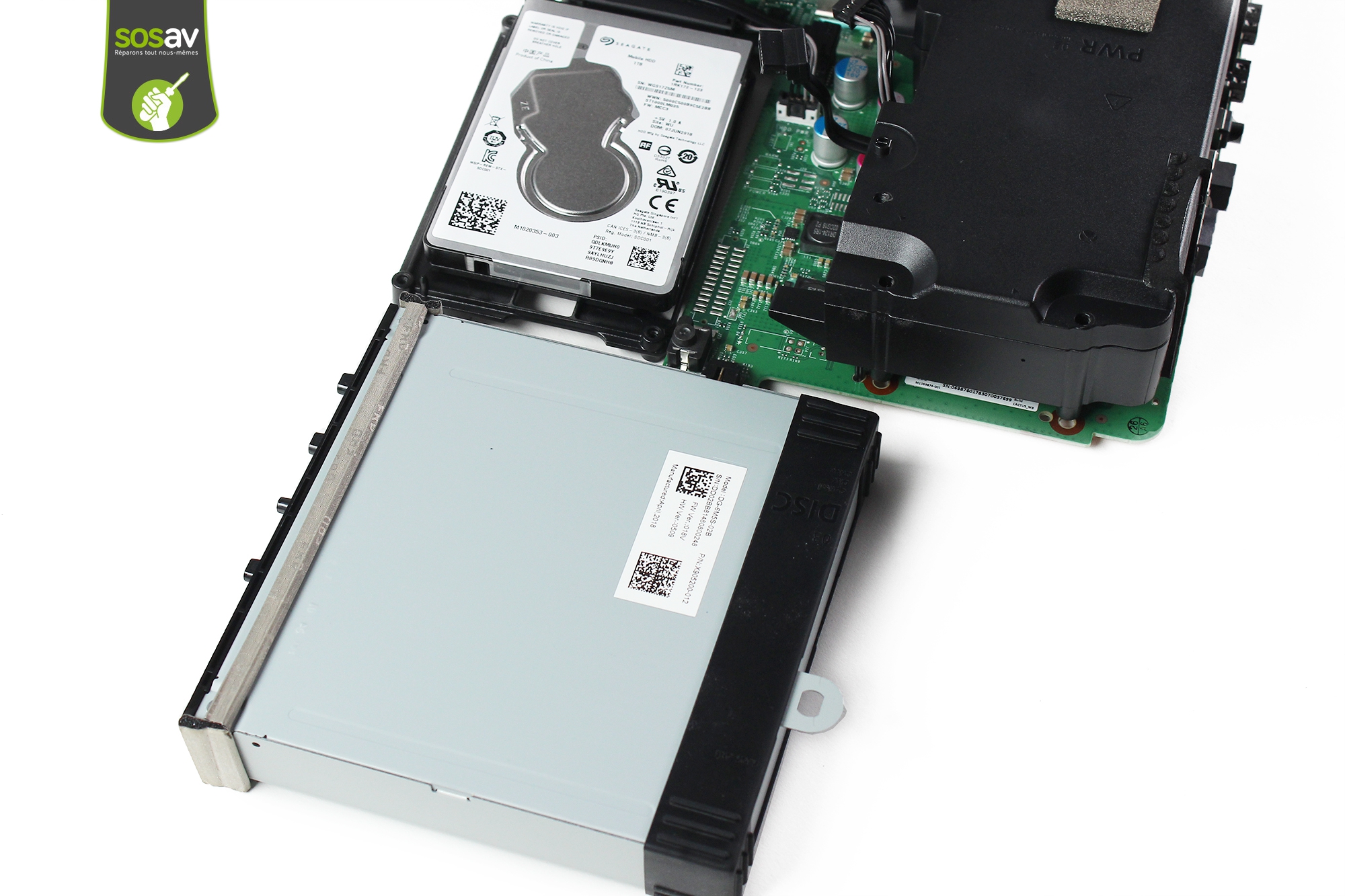

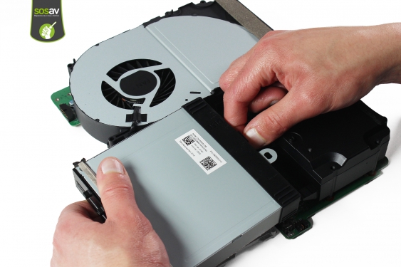

Saisissez et faitez glisser sur le côté le lecteur Blu-Ray.

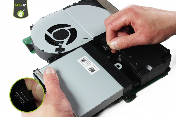

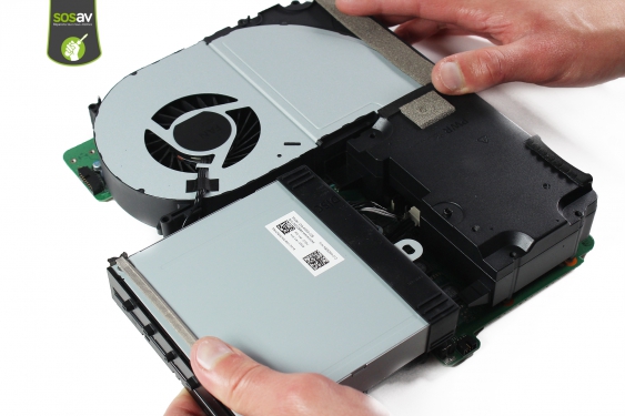

Déconnectez ensuite le premier câble d'alimentation du lecteur optique.Puis le second.
Votre lecteur optique complet Xbox One X est maintenant démonté.

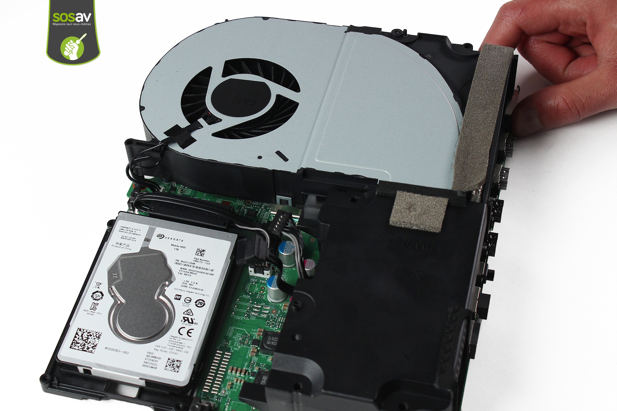

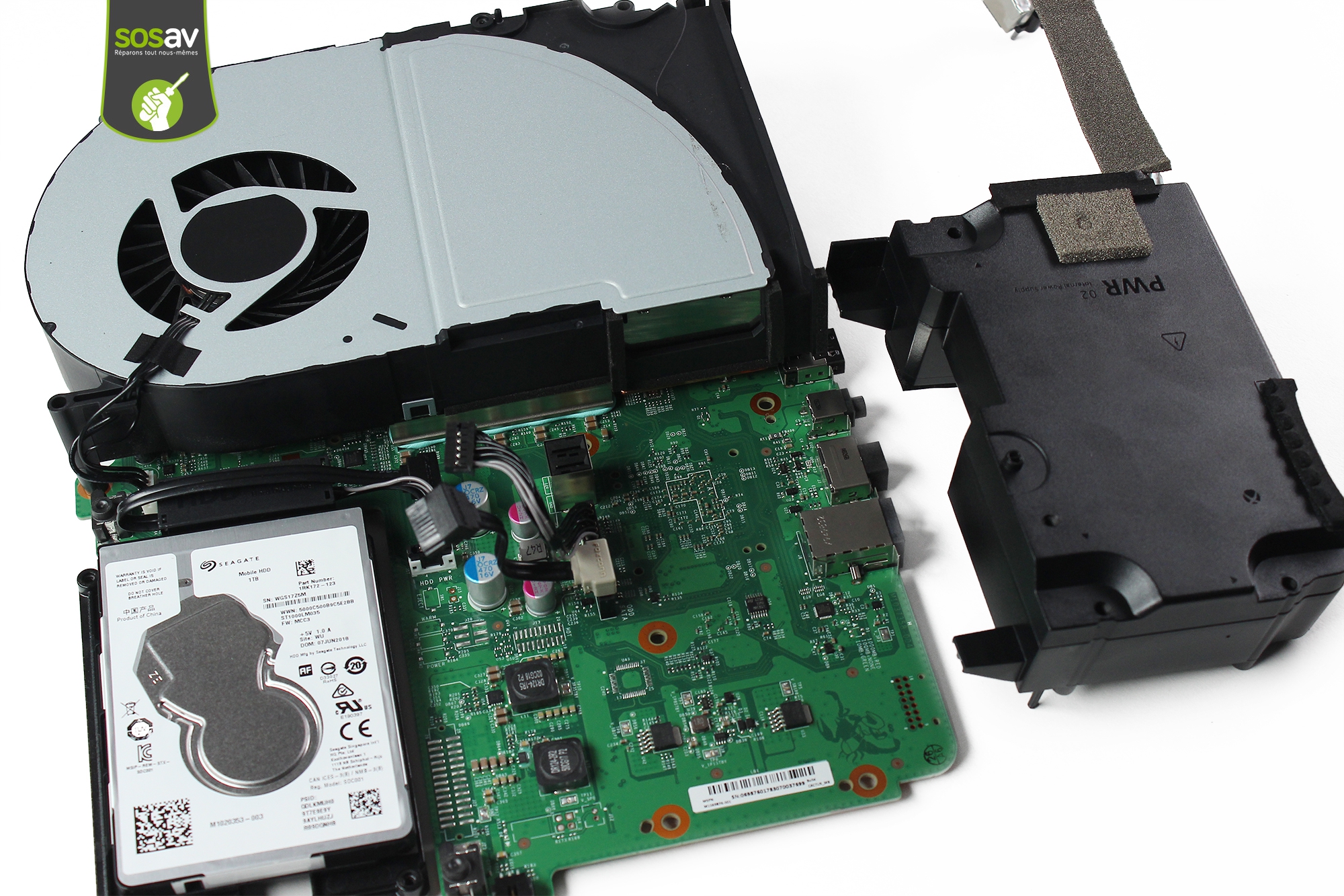

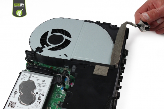

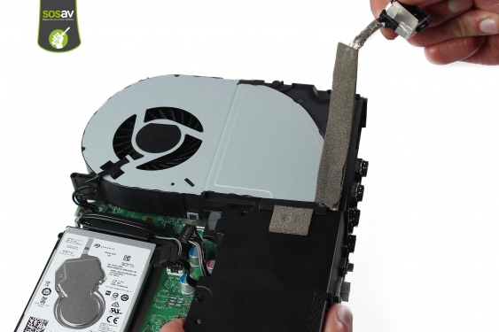

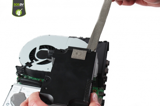

Déconnectez le bloc d'alimentation de votre Xbox One X.Puis retirez-le bloc d'alimentation.
Etape 24
Votre bloc d'alimentation Xbox One X est maintenant démonté.Remplacez-le par un nouveau bloc en cas de problème d'allumage de la console.
