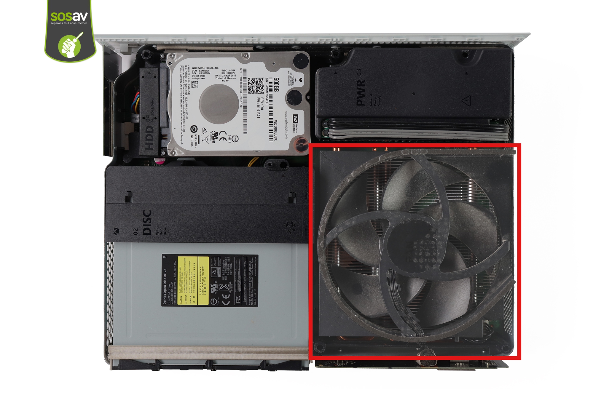

L'emplacement du ventilateur est encadré en rouge pour bien situer la réparation Xbox One S.Retournez la console et dévissez les4 vis cruciformes entourées en rouge. (Photo 2)

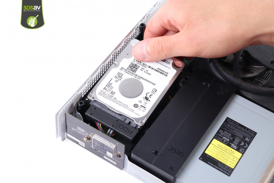

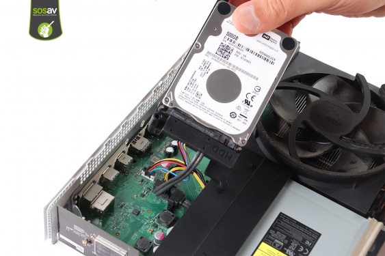

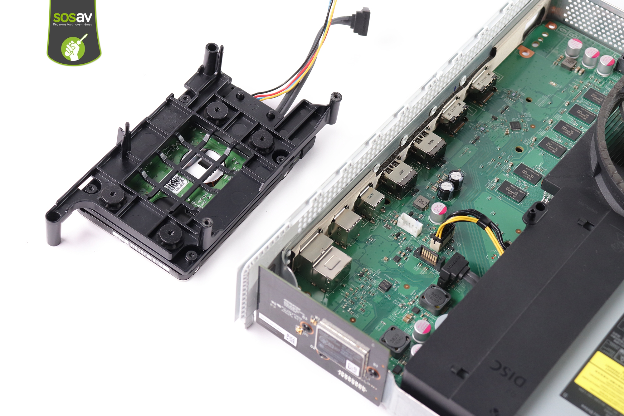

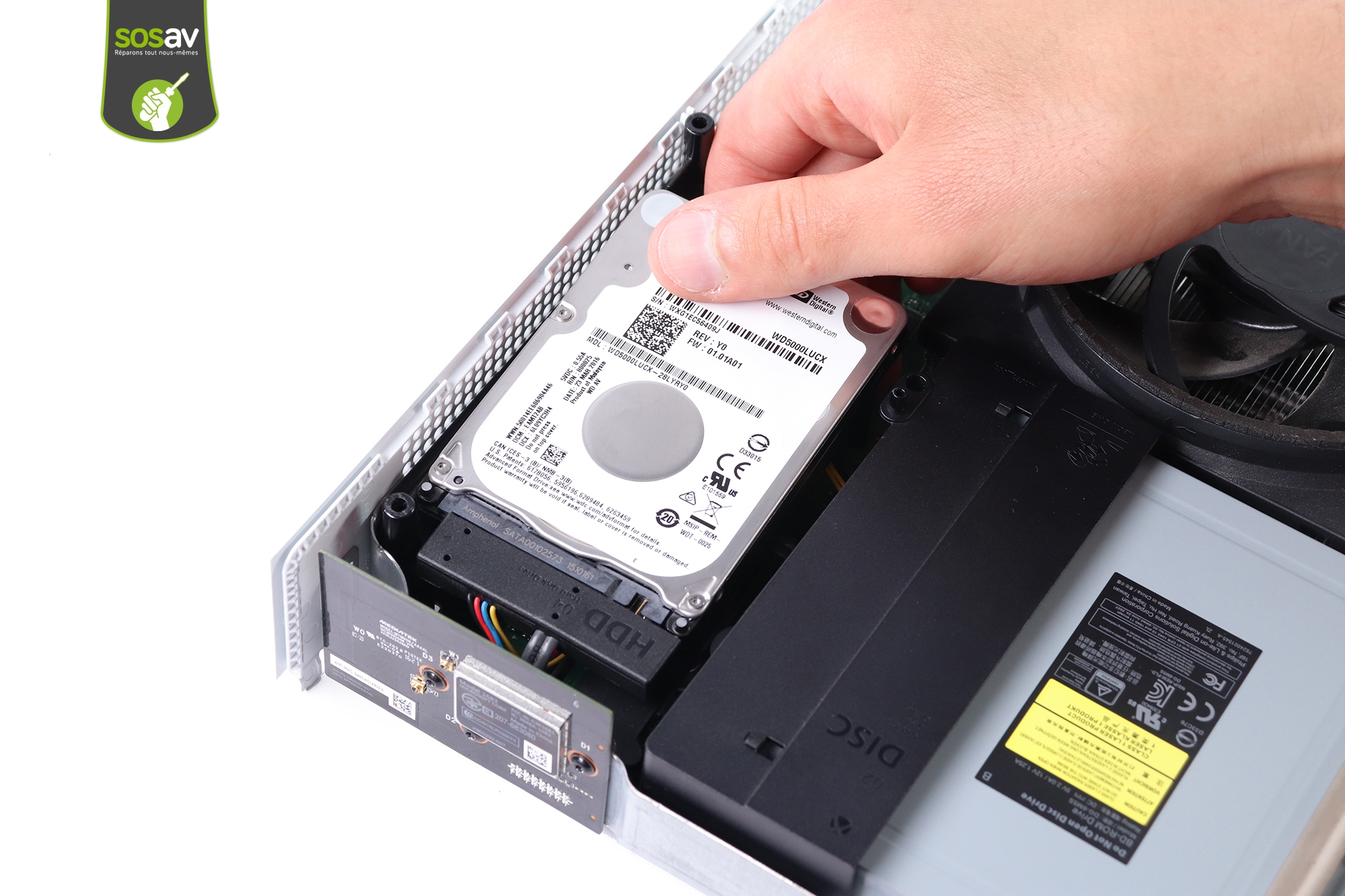

Sortez et basculez à 180° le disque dur.Attention, lui aussi est retenu par ses câbles d'alimentation !

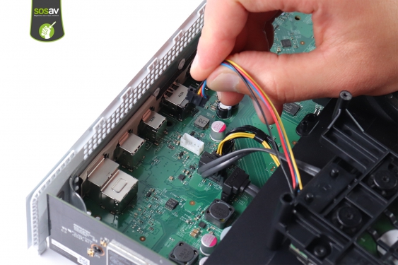

Tour à tour, déconnectez les 2 câbles d'alimentation.
Le disque dur est libéré et partiellement démonté.

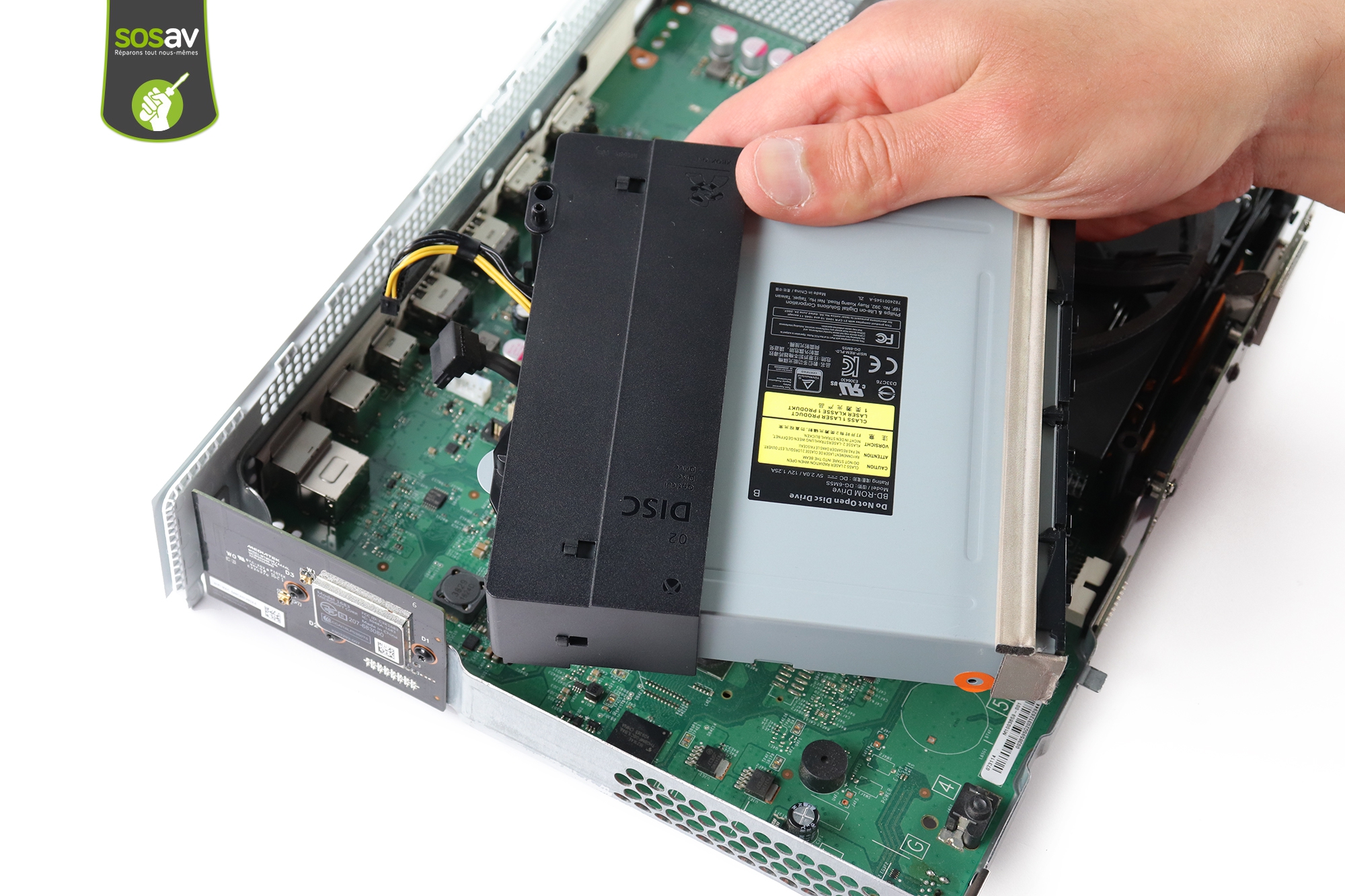

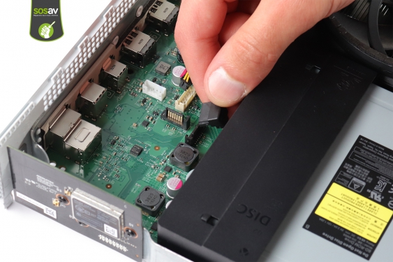

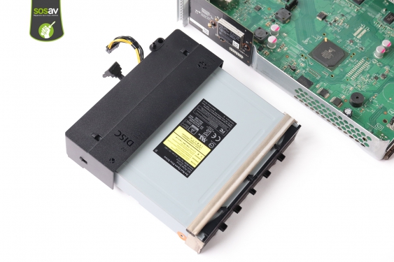

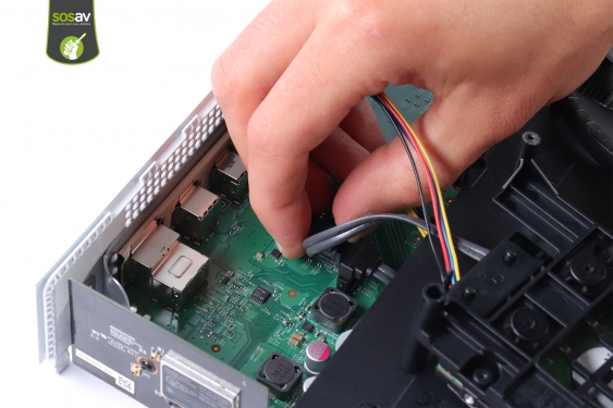

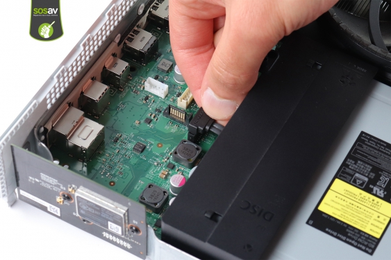

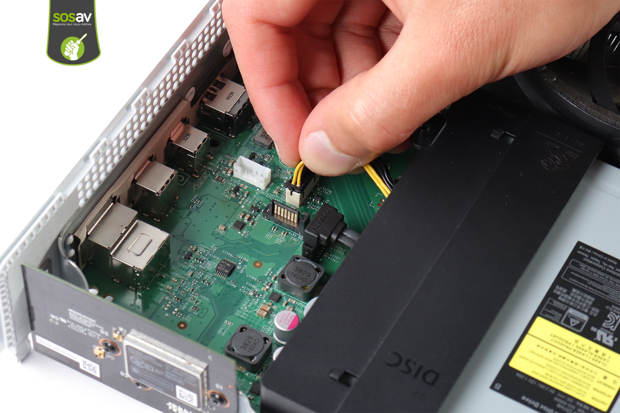

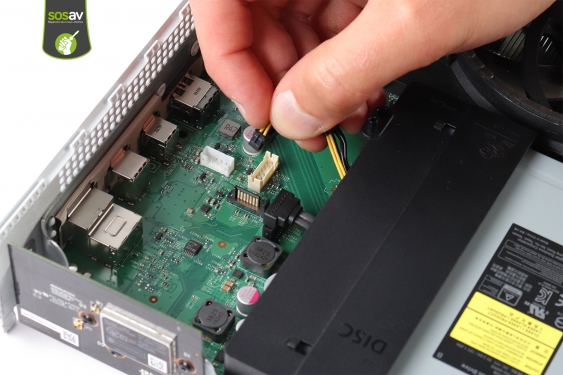

Débranchez ensuite les deux câbles d'alimentation du lecteur Blu-Ray.
Vous pouvez sortir le lecteur Blu-Ray.

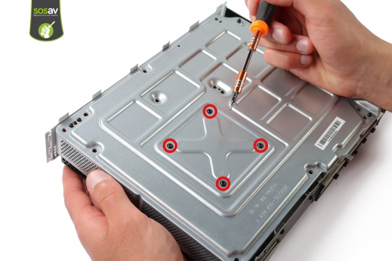

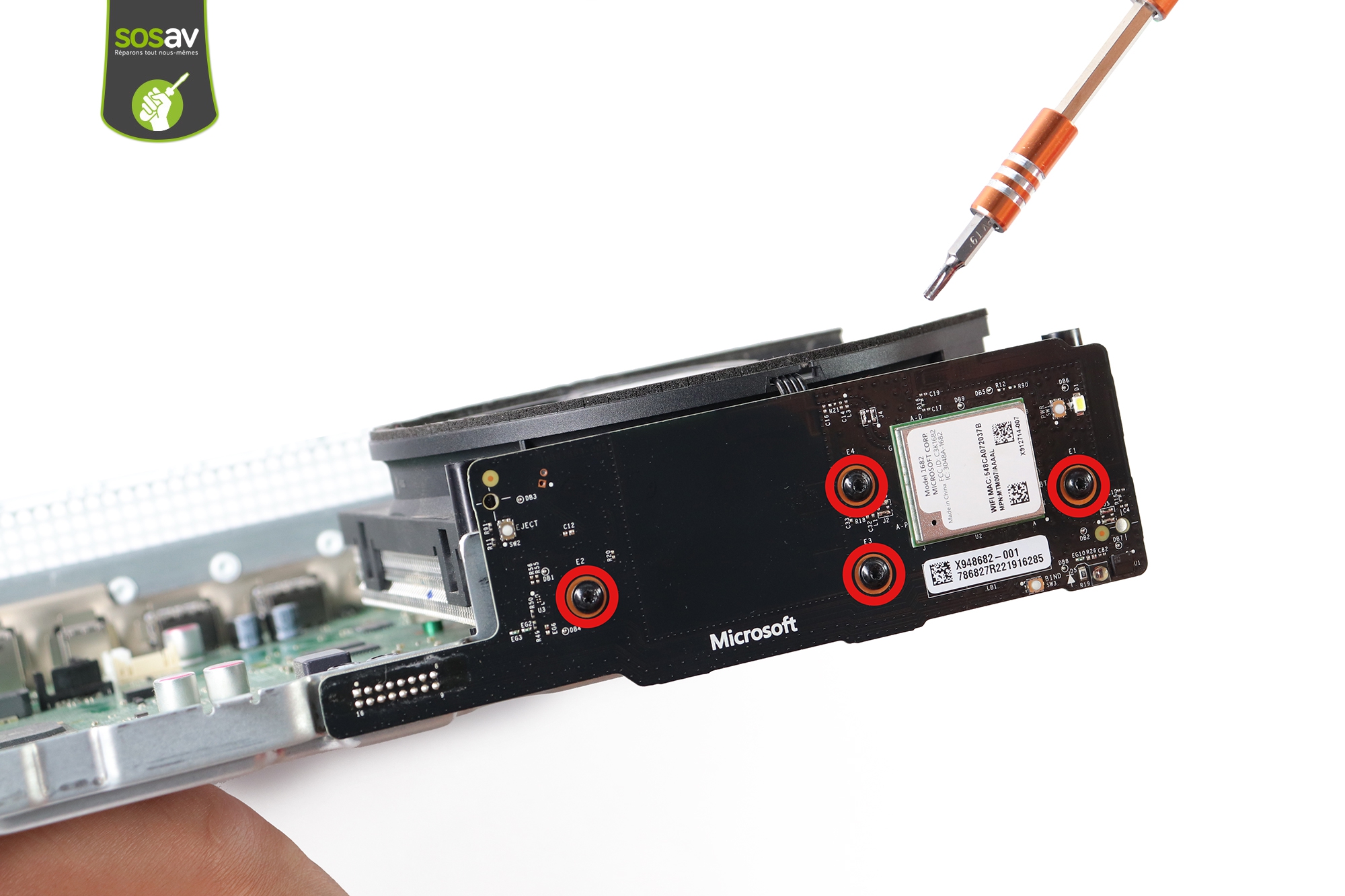

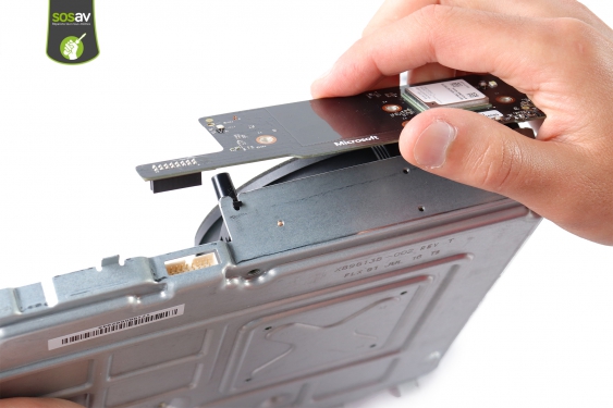

Utilisez le tournevis Torx T9 afin de dévisser les 4 vis entourées en rouge. (Photo 1)Puis séparez-la.

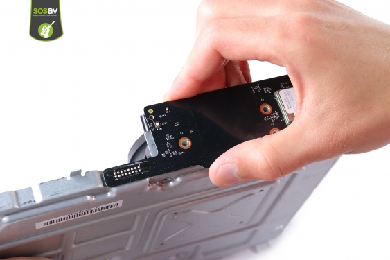

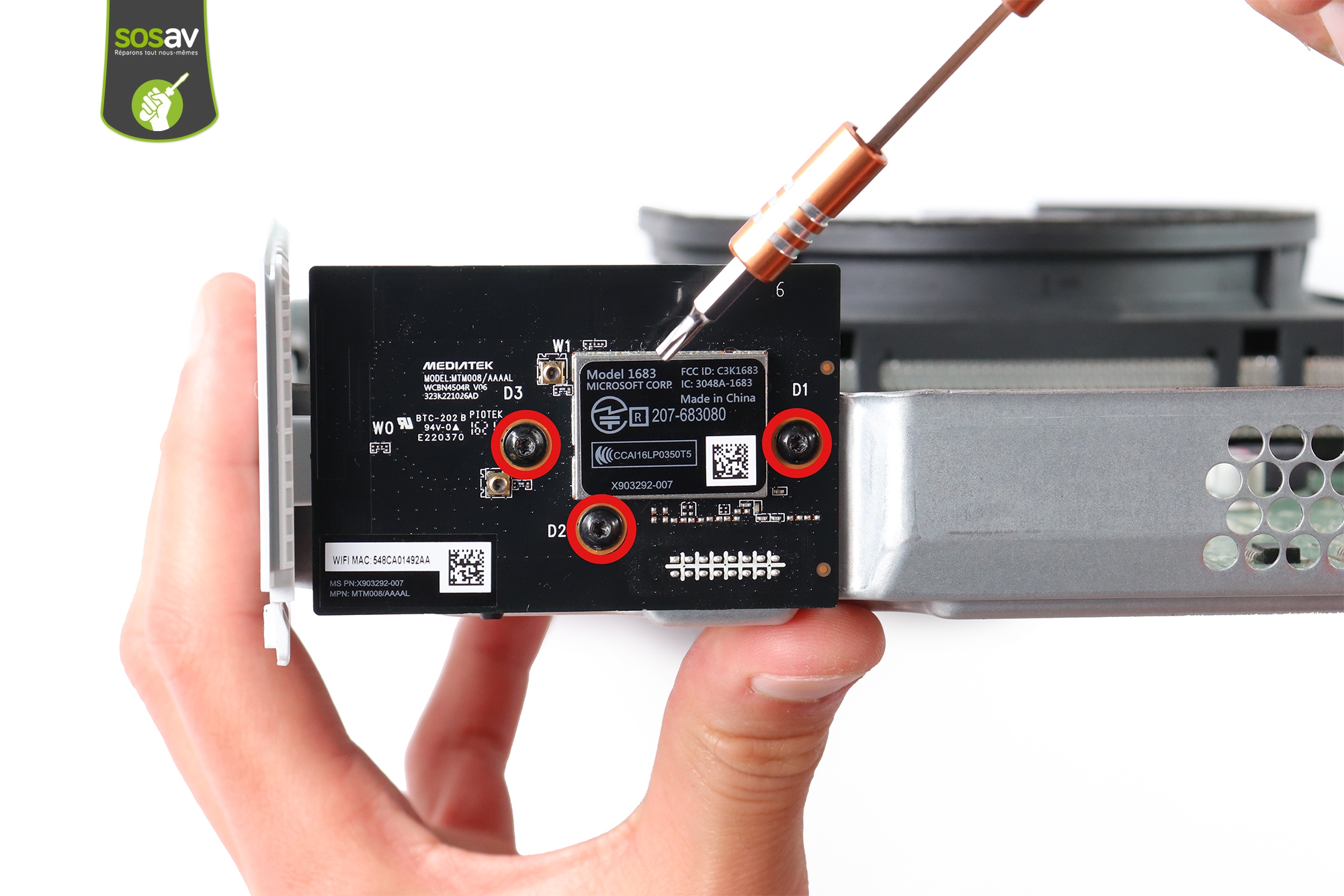

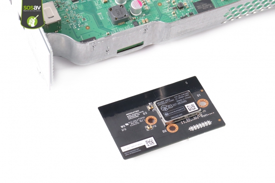

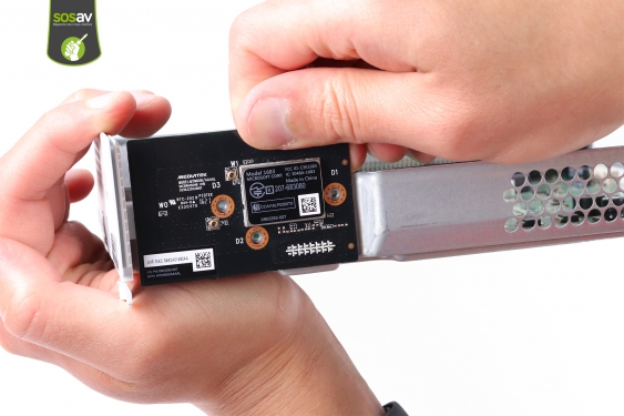

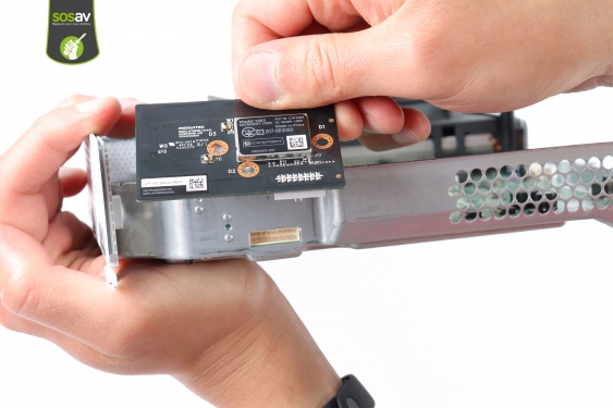

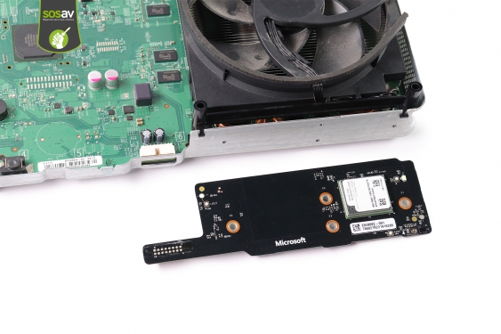

Toujours avec le tournevis T9, dévissez les 3 vis entourées en rouge. (Photo 1)Déposez la carte WiFi.

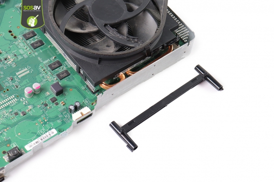

Retirez le cache plastique près du ventilateur.

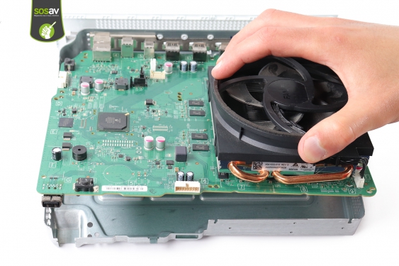

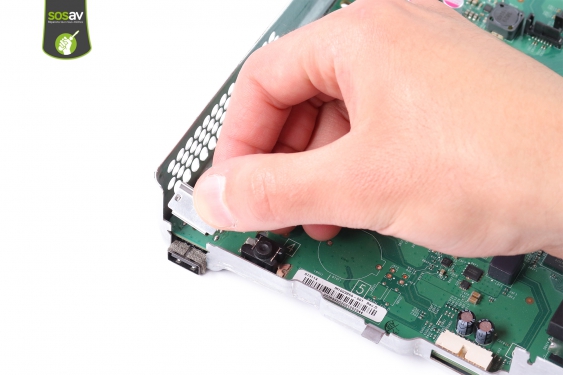

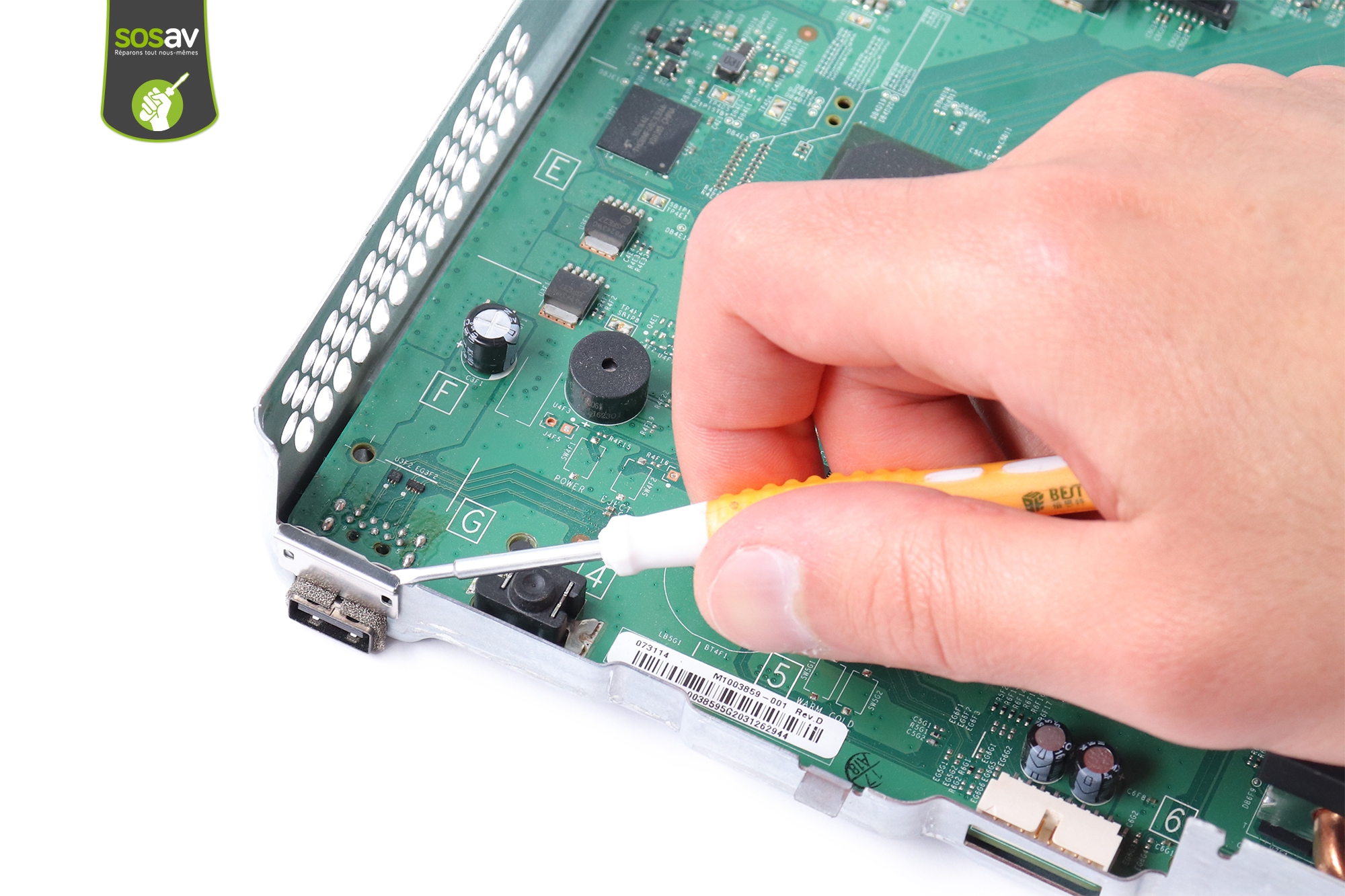

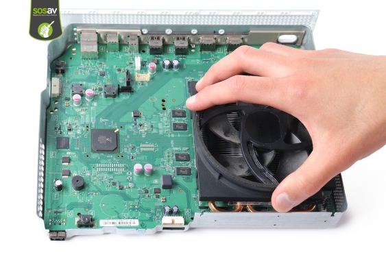

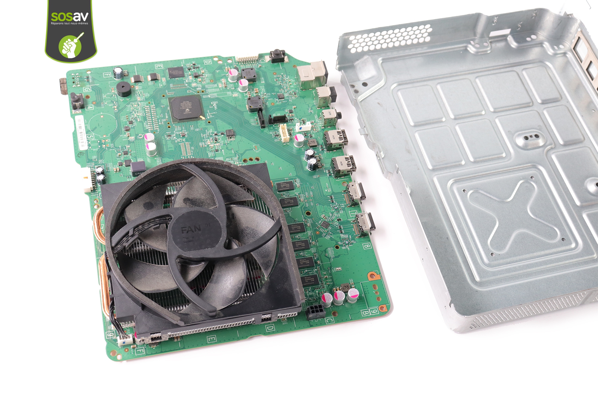

Décollez le cache métallique recouvrant le port USB à l'aide d'un tournevis plat ou d'une spatule.Puis soulevez le bloc ventilateur / carte mère.Les deux sont encore reliés.
La carte mère et ventilateur Xbox One S sont extraits et partiellement démontés.

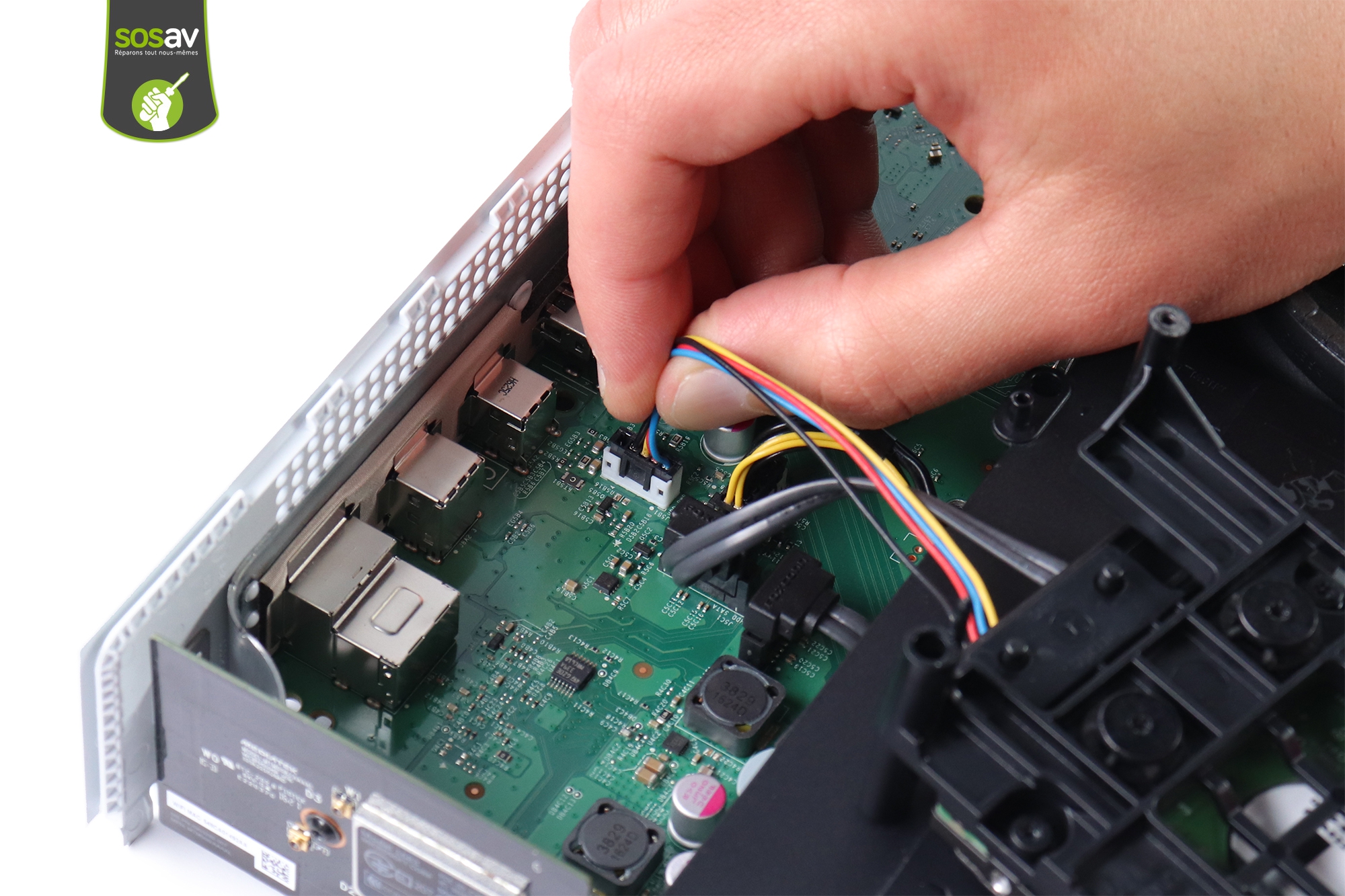

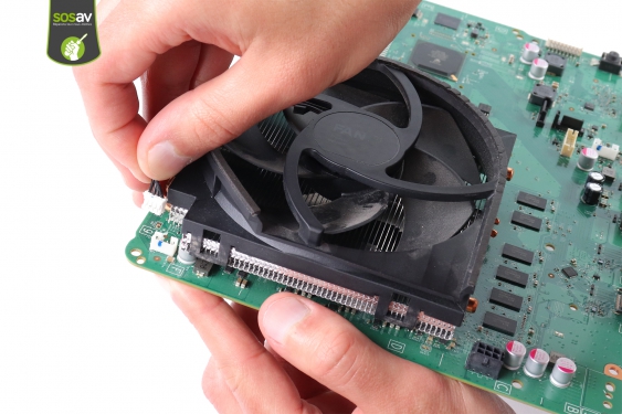

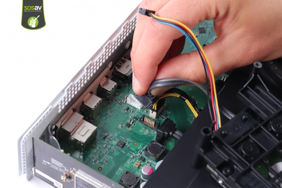

Déconnectez le câble du ventilateur.
Etape 25

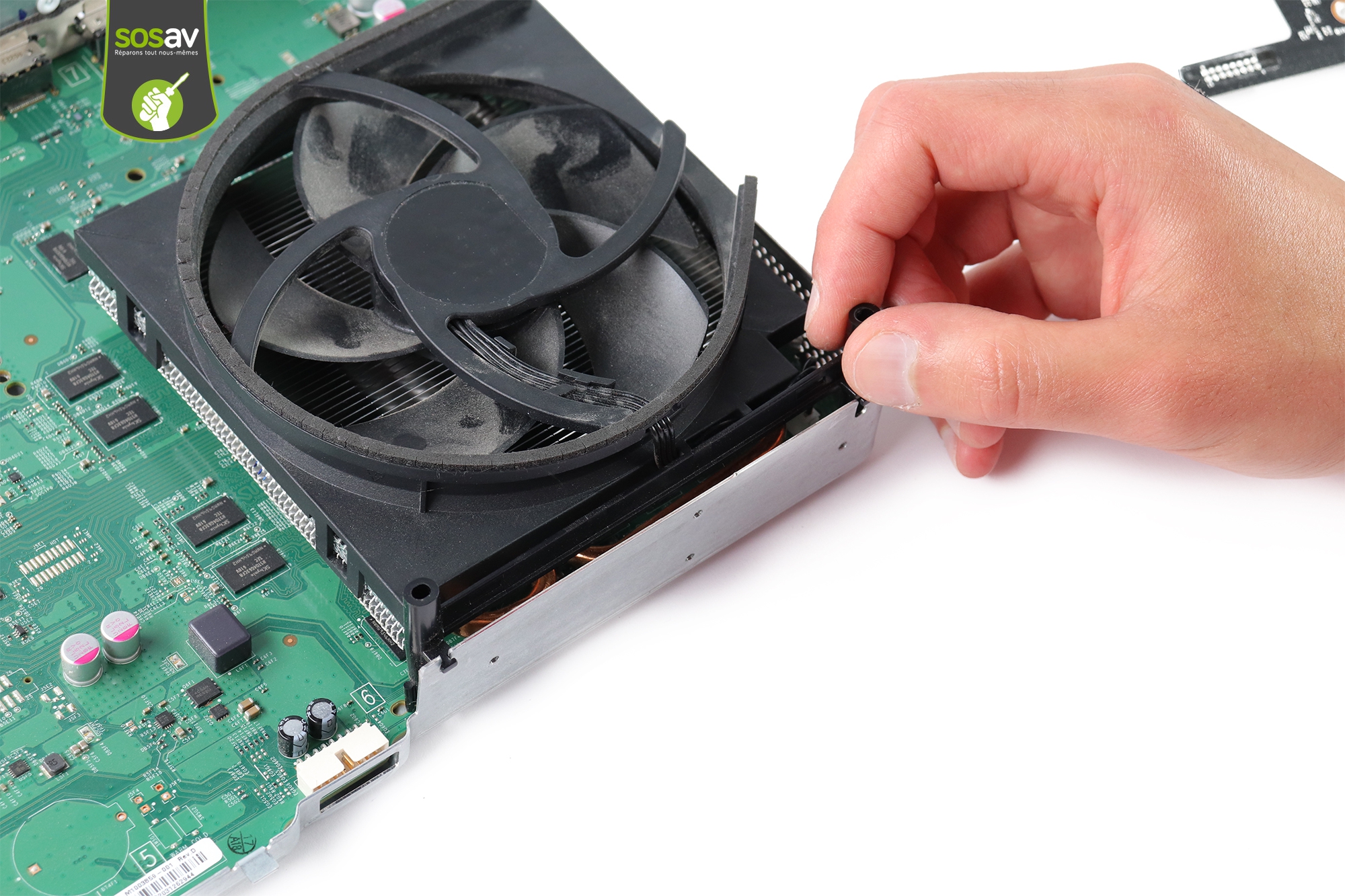

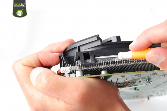

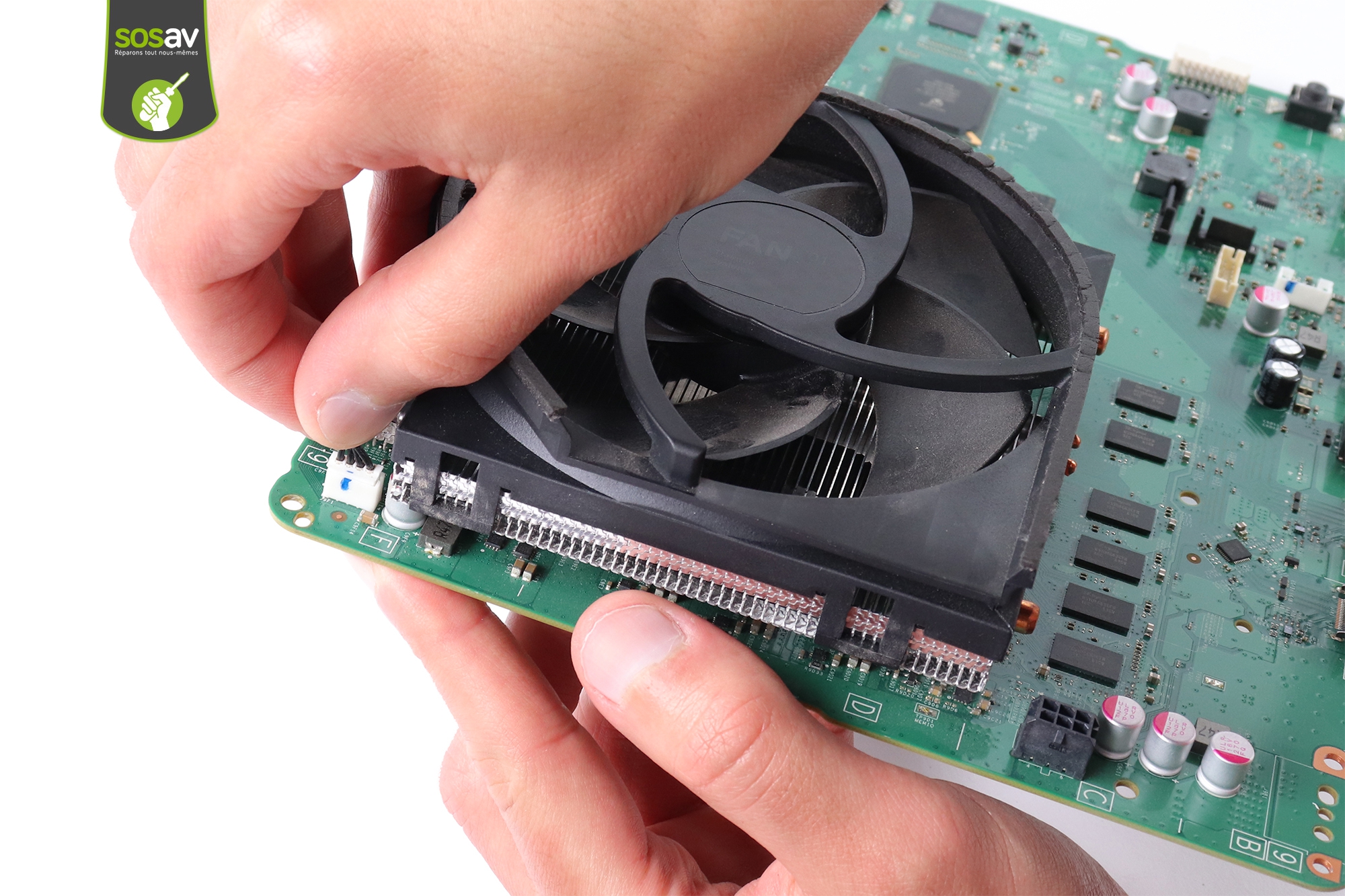

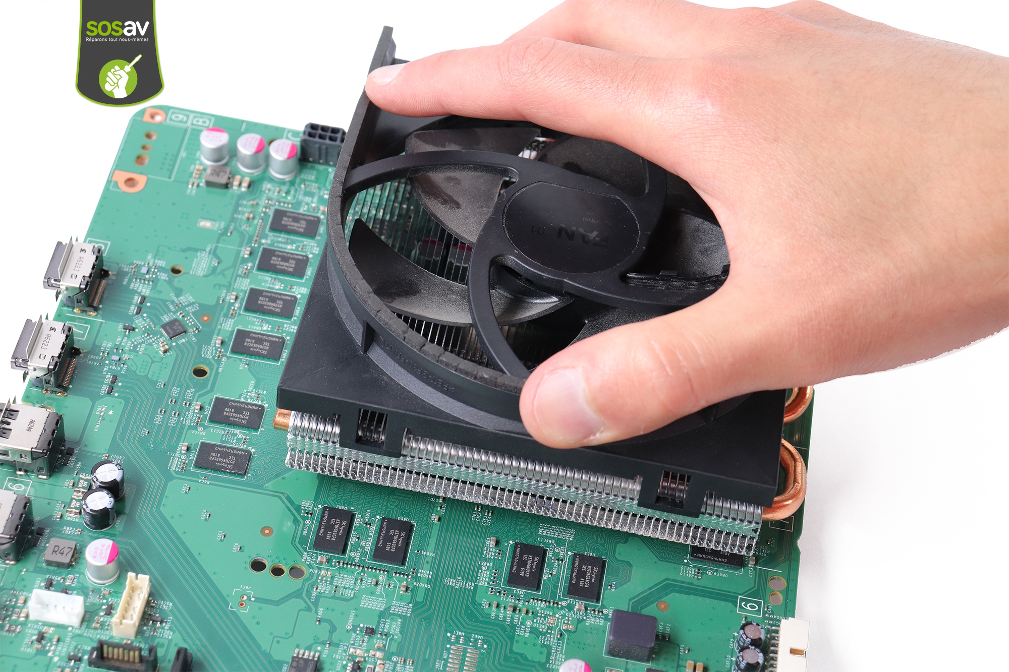

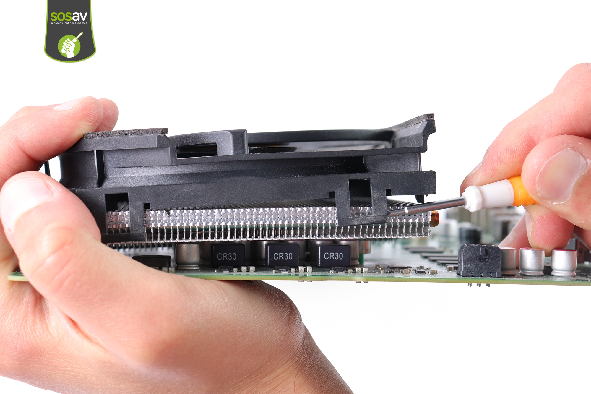

De nouveau avec le tournevis plat, déclipsez le premier coin du ventilateur.Répétez l'opération sur tous les côtés jusqu'à déclipser entièrement le ventilateur.
Etape 26

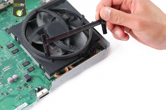

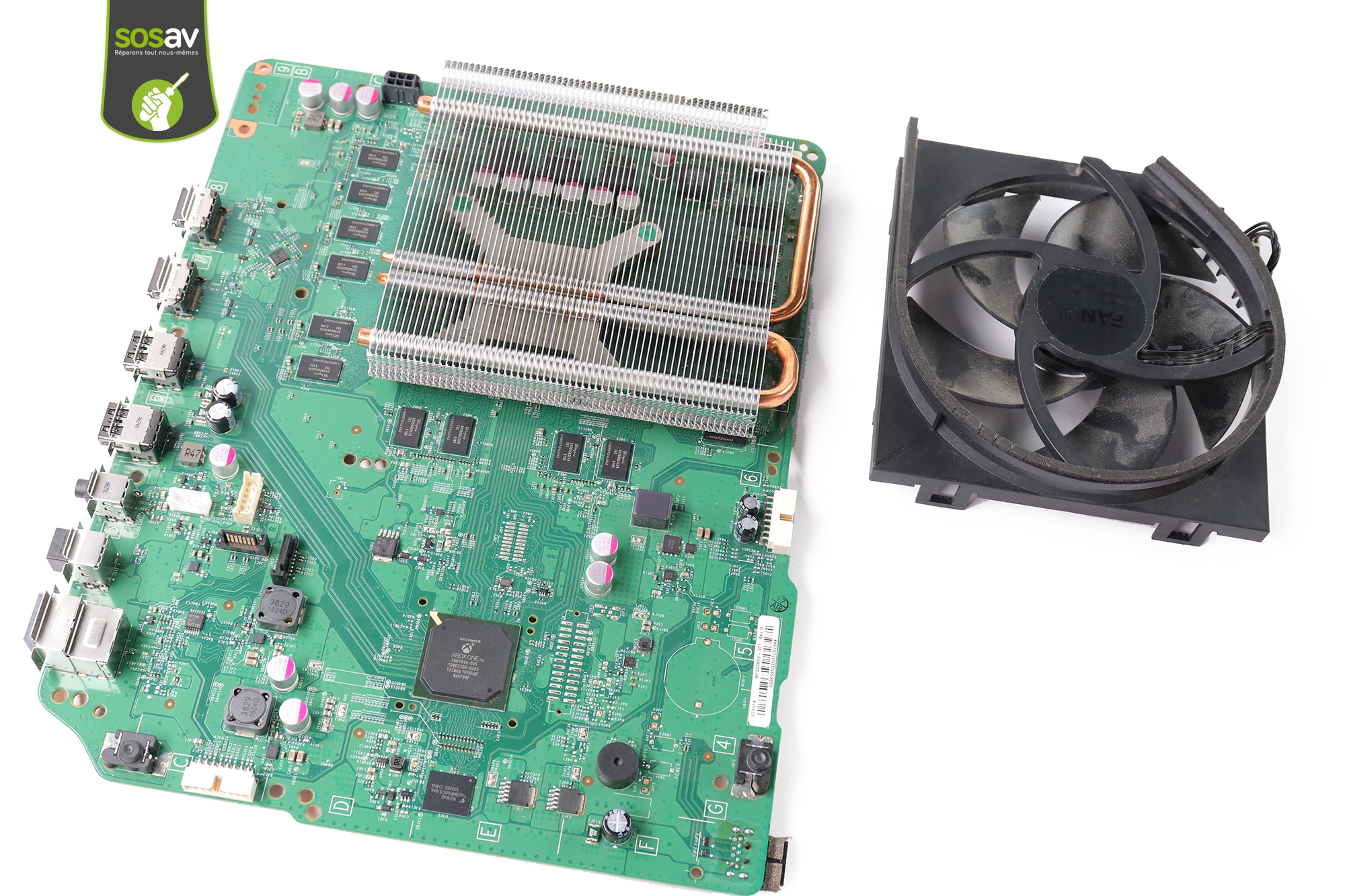

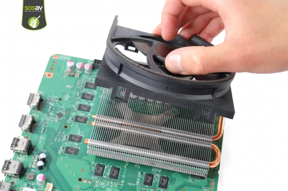

Soulevez et séparez le ventilateur du reste de la carte mère.
Etape 27
La carte mère et ventilateur Xbox One S sont séparés.Remplacez l'un ou l'autre selon vos besoins, en suivant les conseils de ce guide gratuit.
