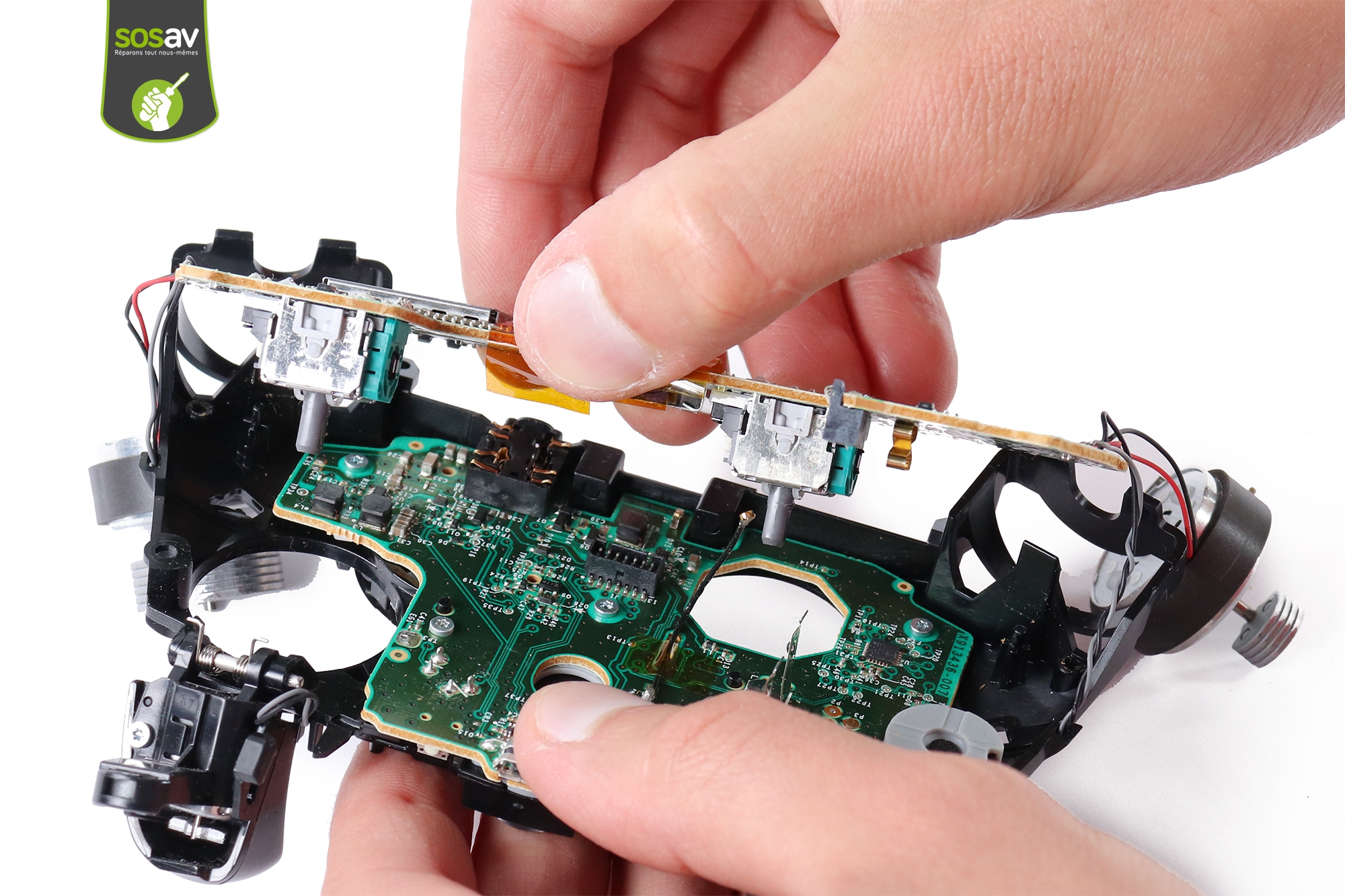

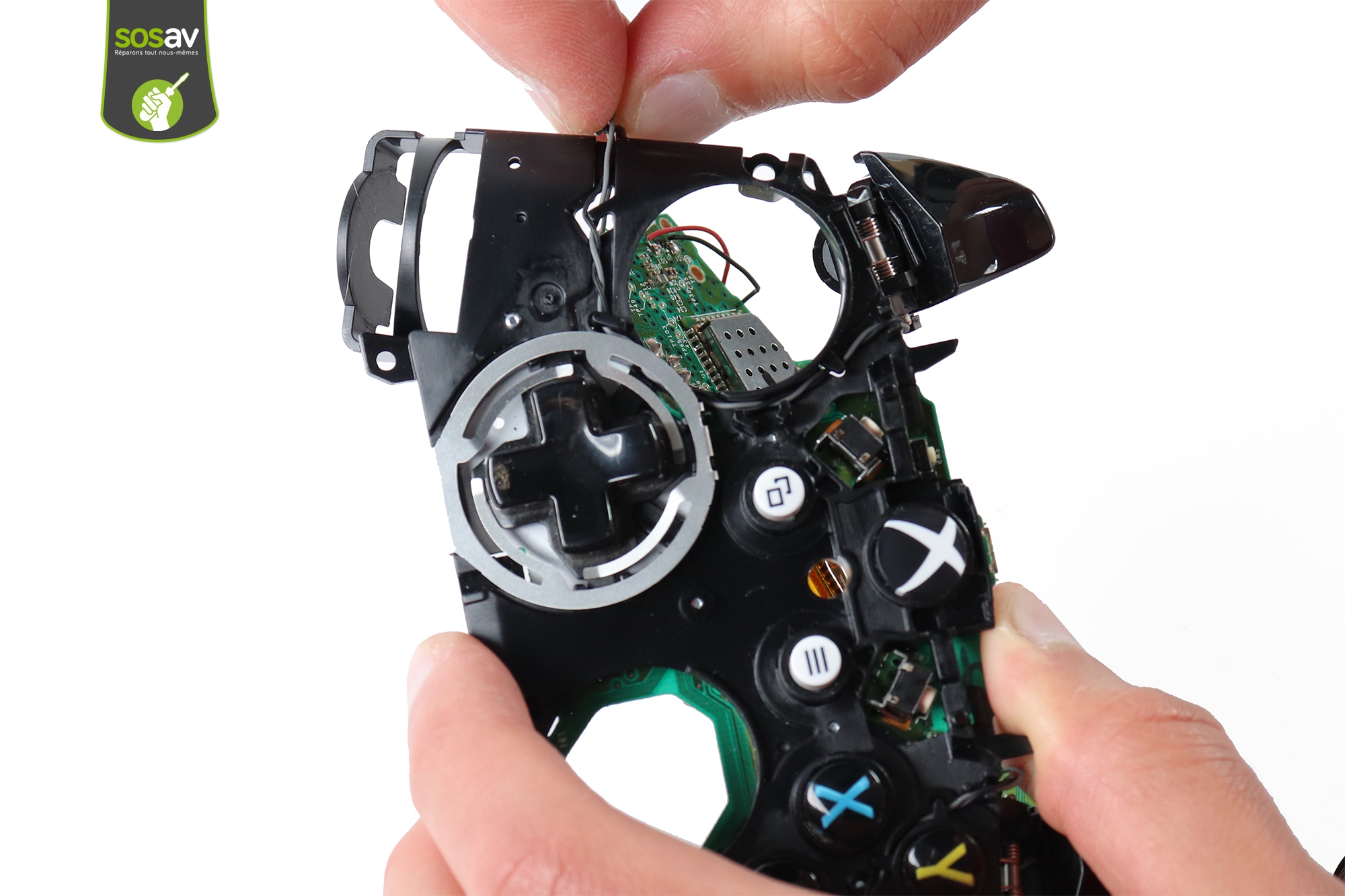

L'ensemble boutons RB & LB forme un bloc et se situe au sommet de la carte mère.
Servez-vous de la spatule en nylon pour déclipser le premier côté de l'ensemble des boutons RB & LB.Puis déclipsez le second côté.Vous pouvez extraire l'ensemble des boutons.
L'ensemble plastique des boutons LB et RB est démonté.

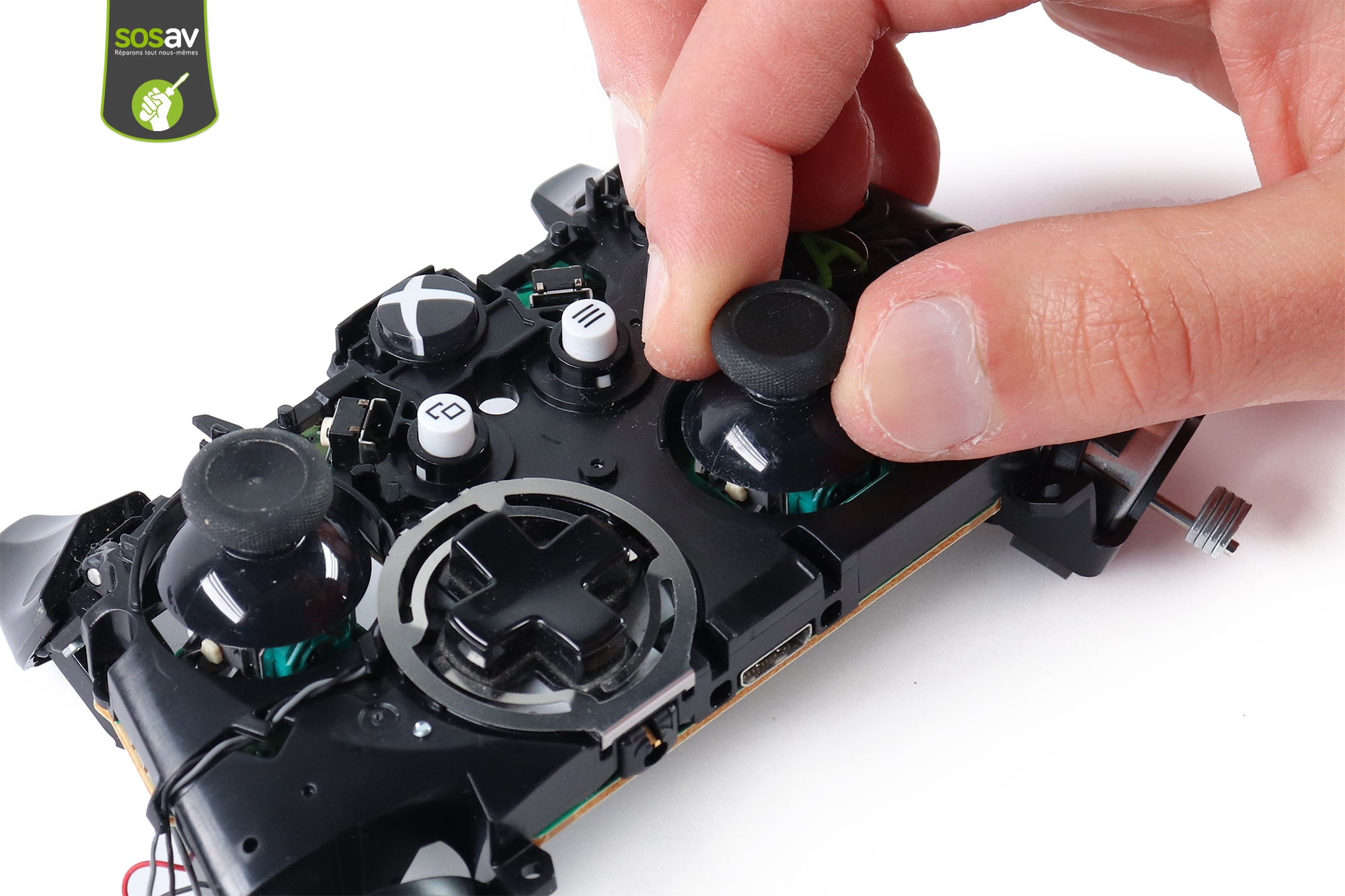

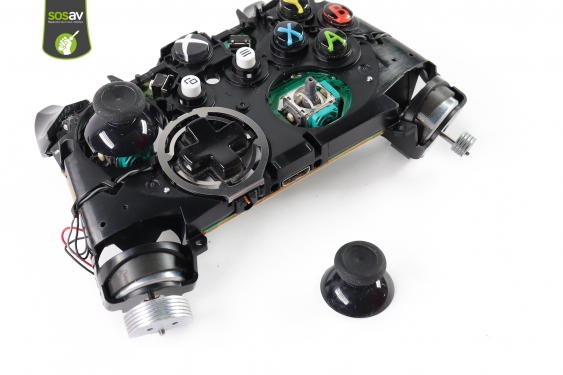

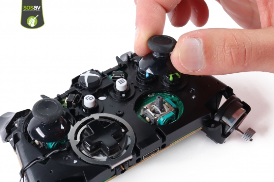

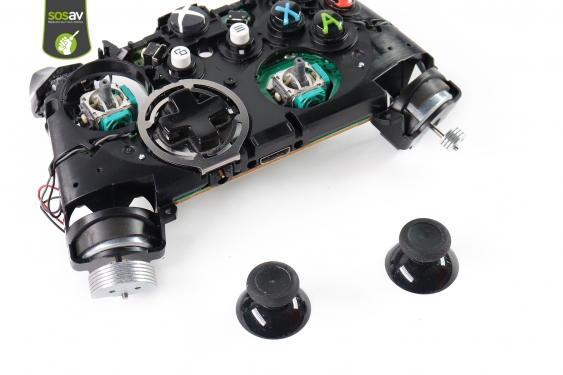

Continuez en retirant les chapeaux des deux joysticks.

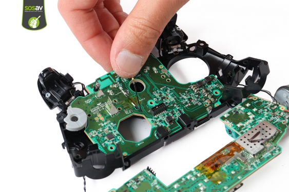

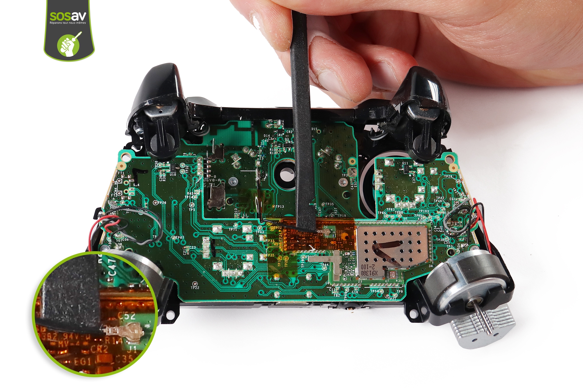

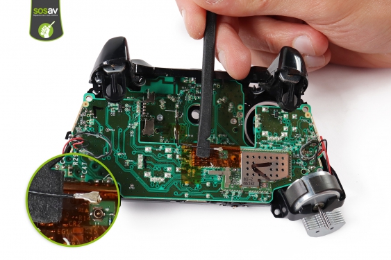

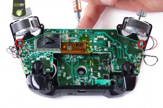

Avec la spatule en nylon, déconnectez le câble d'interconnexion.Dévissez ensuite les 2 vis Torx T6 entourées en rouge (Photo 3).

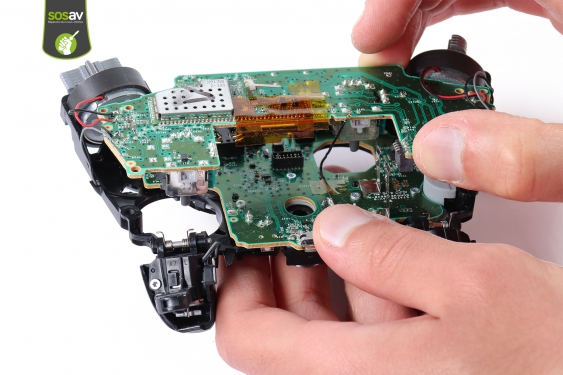

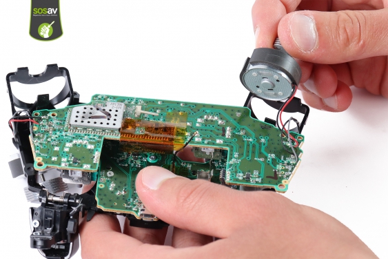

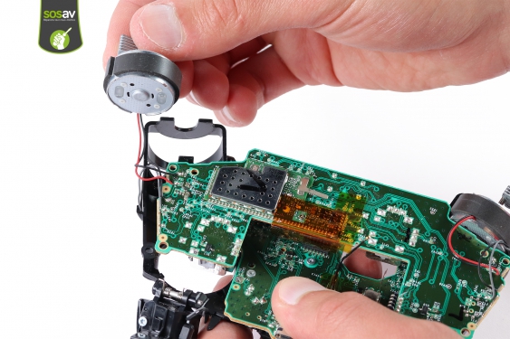

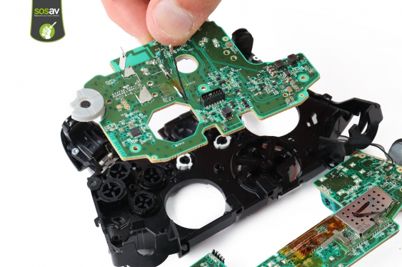

Soulevez délictament la carte mère pour libérer l'accès au vibreur de chaque côté.Attention, la carte mère est toujours reliée par des câbles !Délogez les vibreurs de part et d'autre.Eux-aussi sont rattachés à la carte mère.

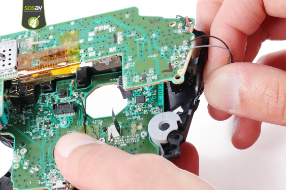

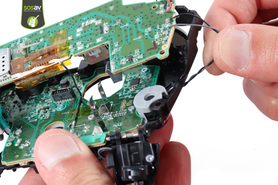

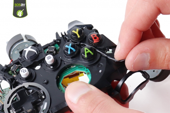

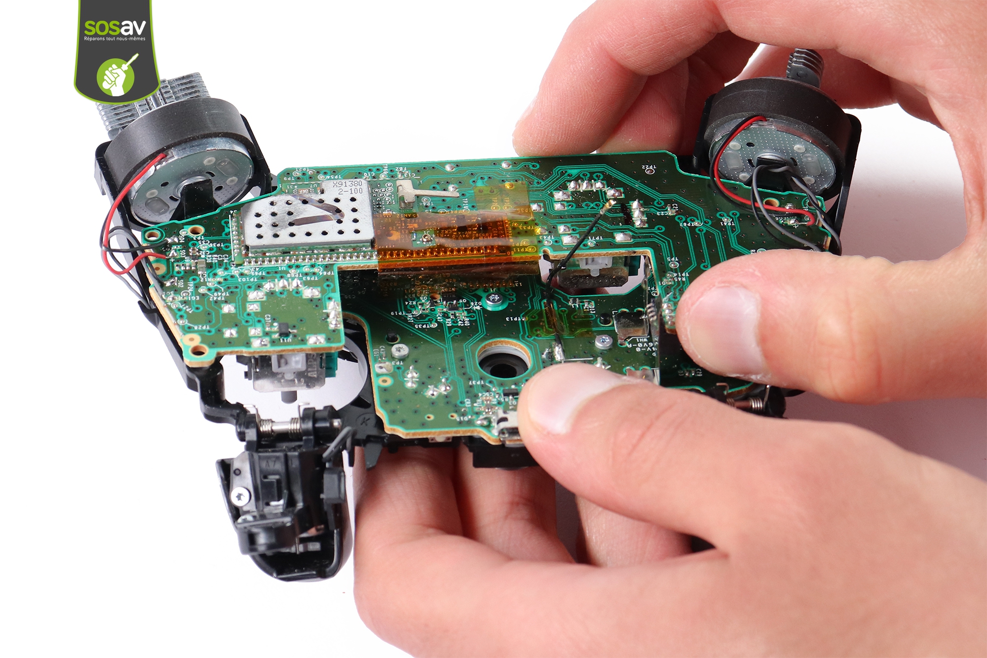

Soulevez de nouveau la carte mère afin de commencer à retirer les câbles d'interconnexion sur les côtés du châssis de la manette.Attention, les câbles sont fragiles !

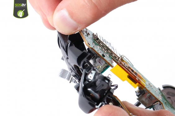

Poursuivez le retrait sur l'avant du châssis en faisant attention à ne pas couper les câbles dans les attaches.Vous pouvez ensuite basculer à l'horizontal la carte mère.Attention, elle est toujours rattachée par ces câbles fixés au châssis !

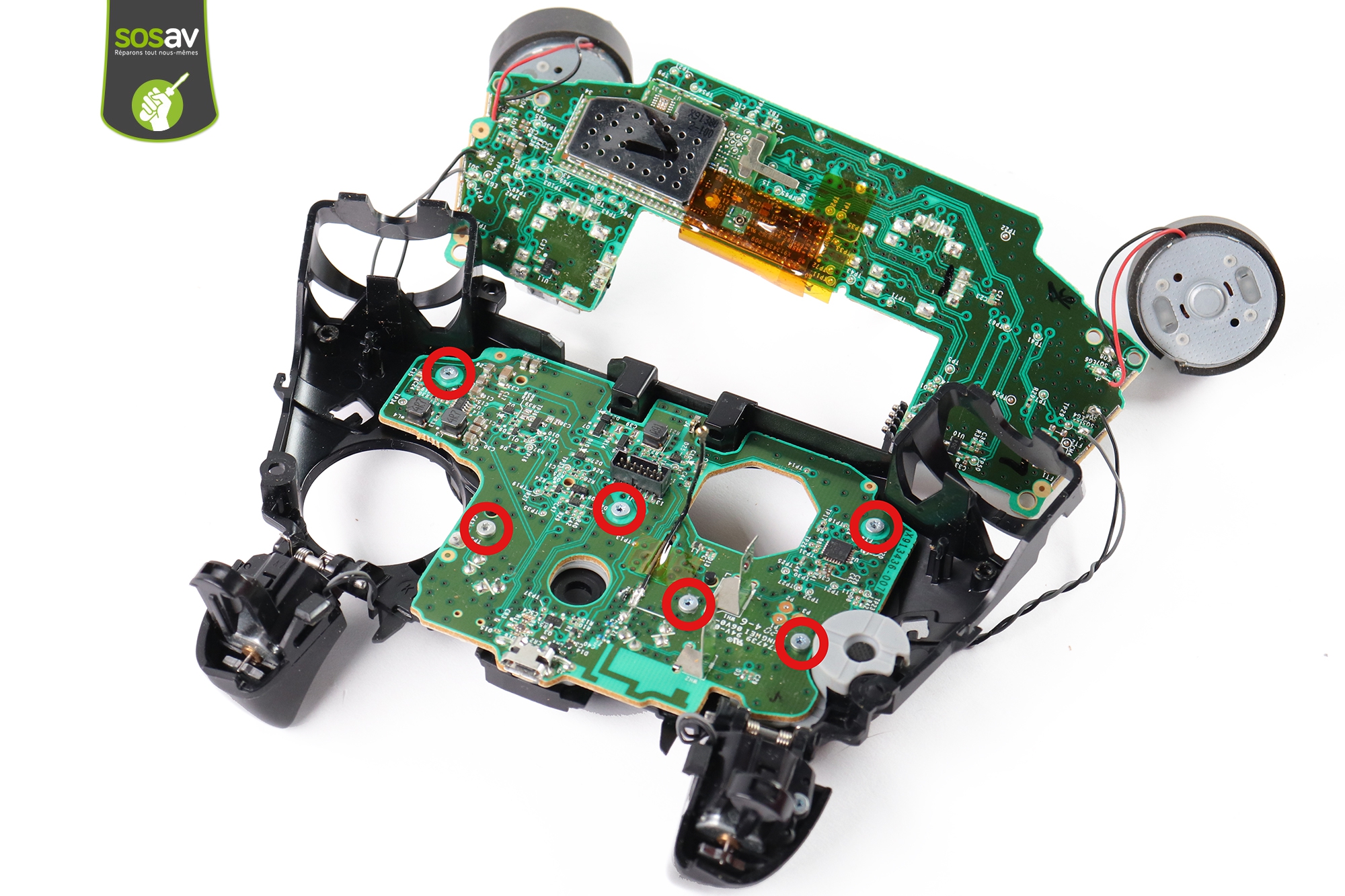

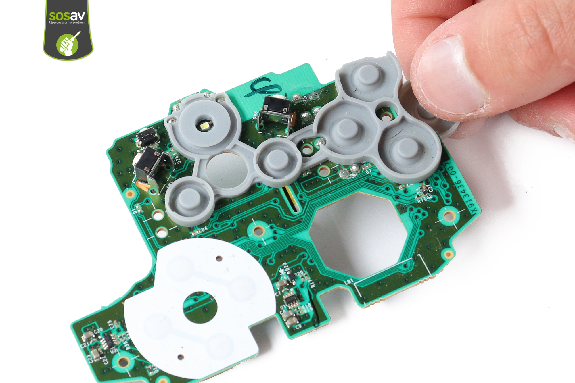

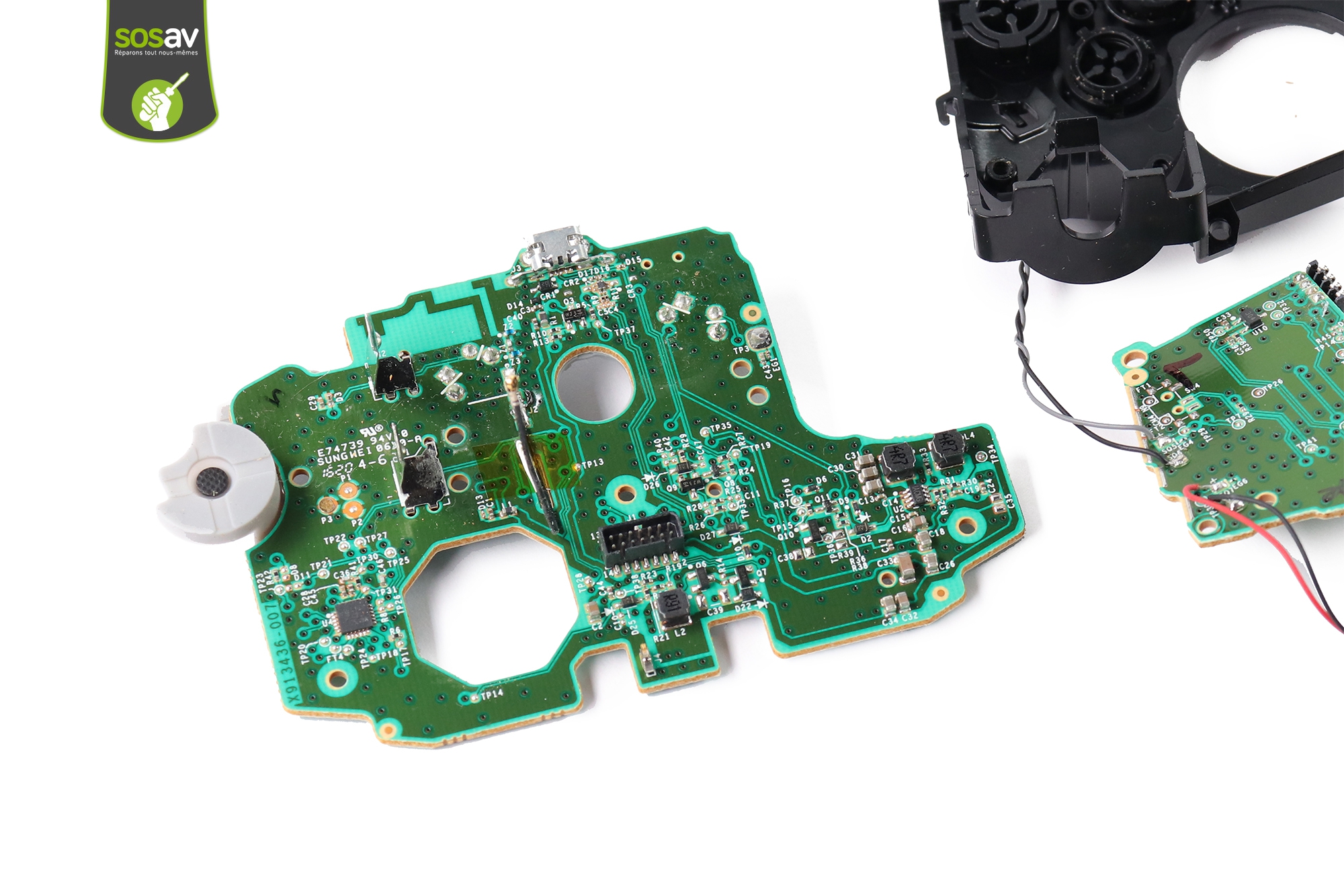

Dévissez les 6 vis Torx T6 entourées en rouge (Photo 1)Puis sortez doucement la carte USB-C.
La carte USB de la manette Xbox One S est extraite et partiellement démontée.

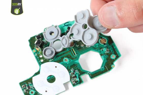

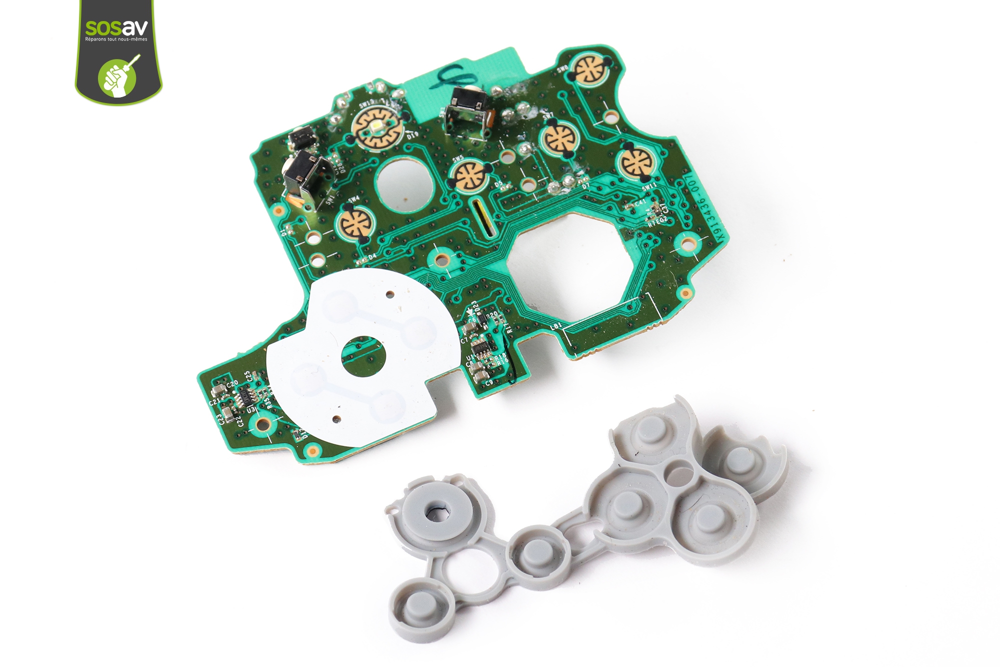

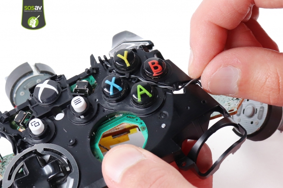

Il n'y a plus qu'à retirer le caoutchouc boutons XYBA.
Le caoutchouc boutons de la manette Xbox One S est retiré.Fiez-vous à ce guide gratuit afin de le remplacer si besoin !
