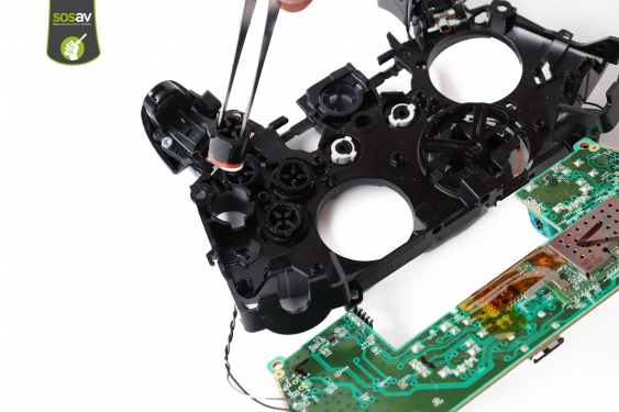

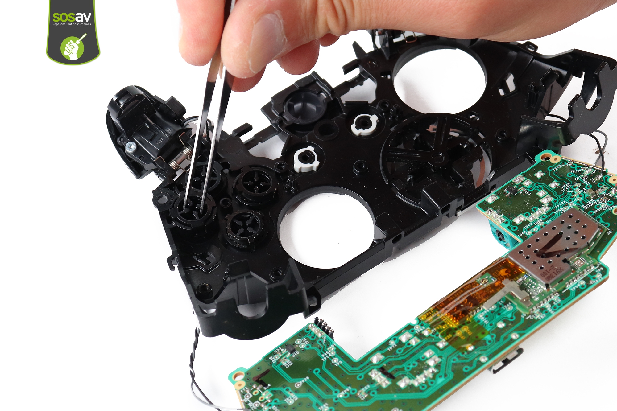

A l'aide de la pince, retirez un à un les boutons logés dans le châssis de la manette.

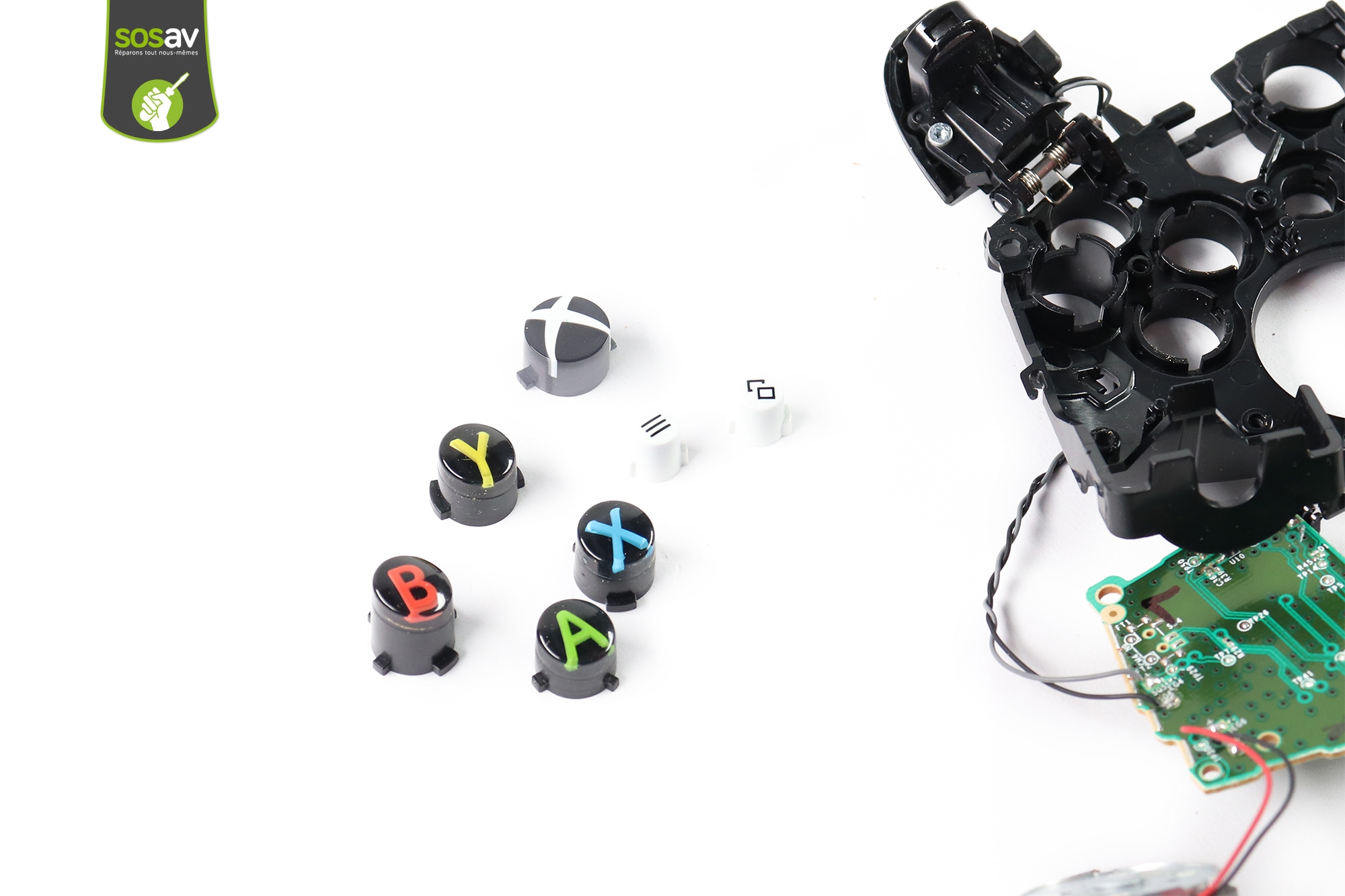

Les boutons de la manette Xbox One S sont extraits.Suivez ce guide gratuit pour les remplacer si besoin !
