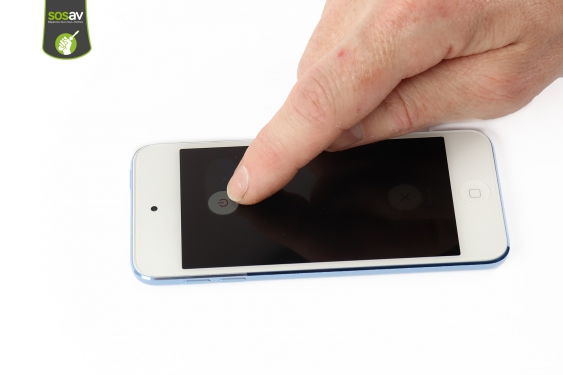

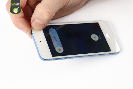

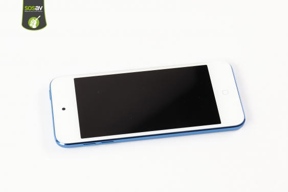

Avant de changer son écran iPod Touch 7, il est nécessaire d'éteindre l'iPod pour des raisons évidentes de sécurité.Pour cela, restez appuyé quelques secondes sur le bouton On/Off situé sur la tranche haute de l'iPod.Puis validez par "éteindre".

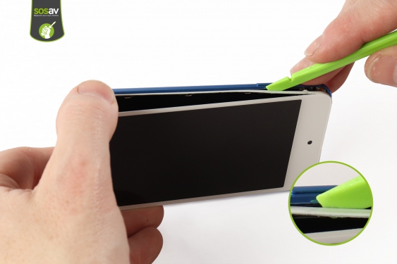

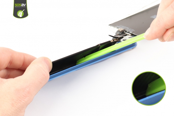

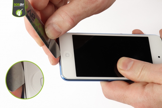

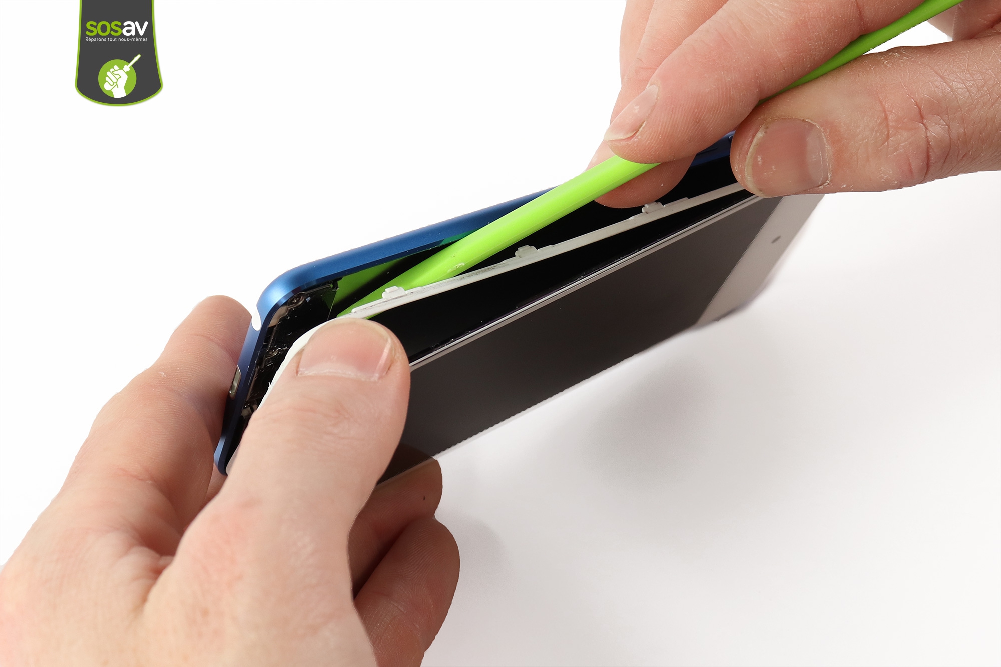

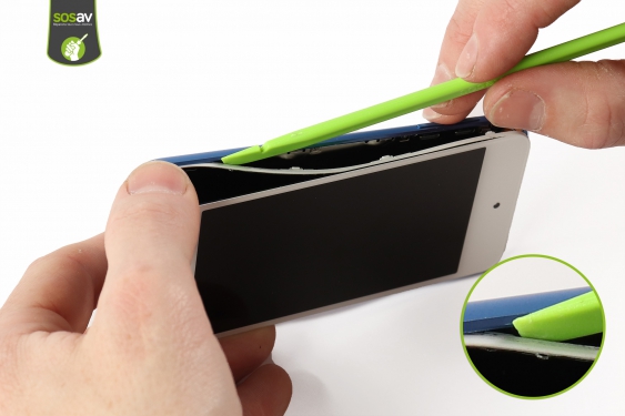

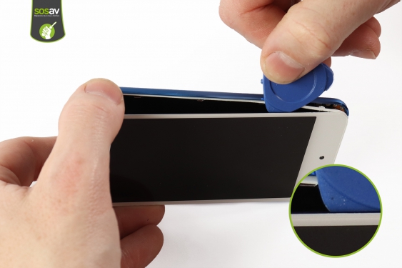

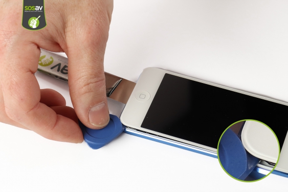

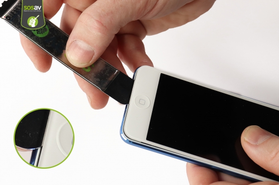

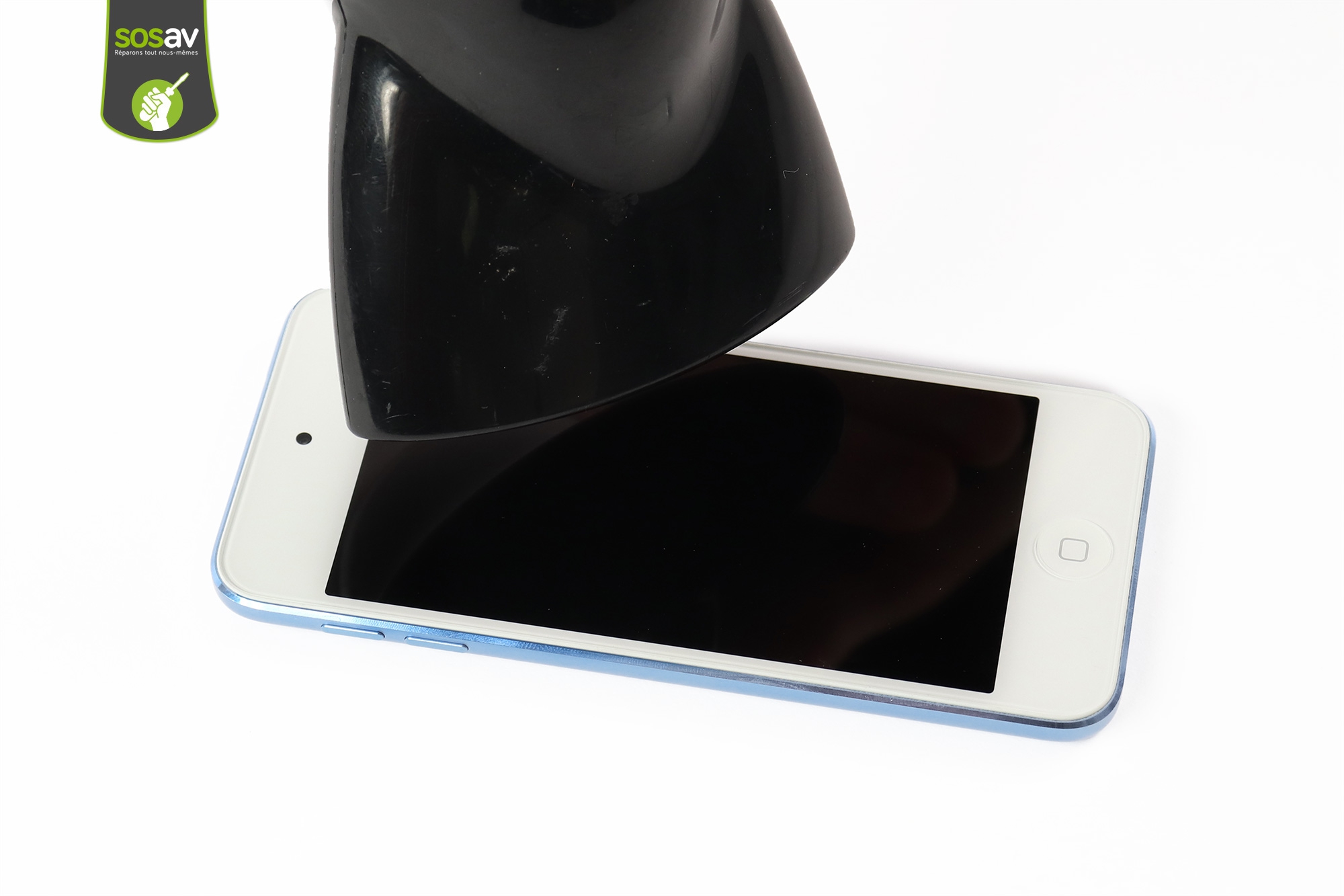

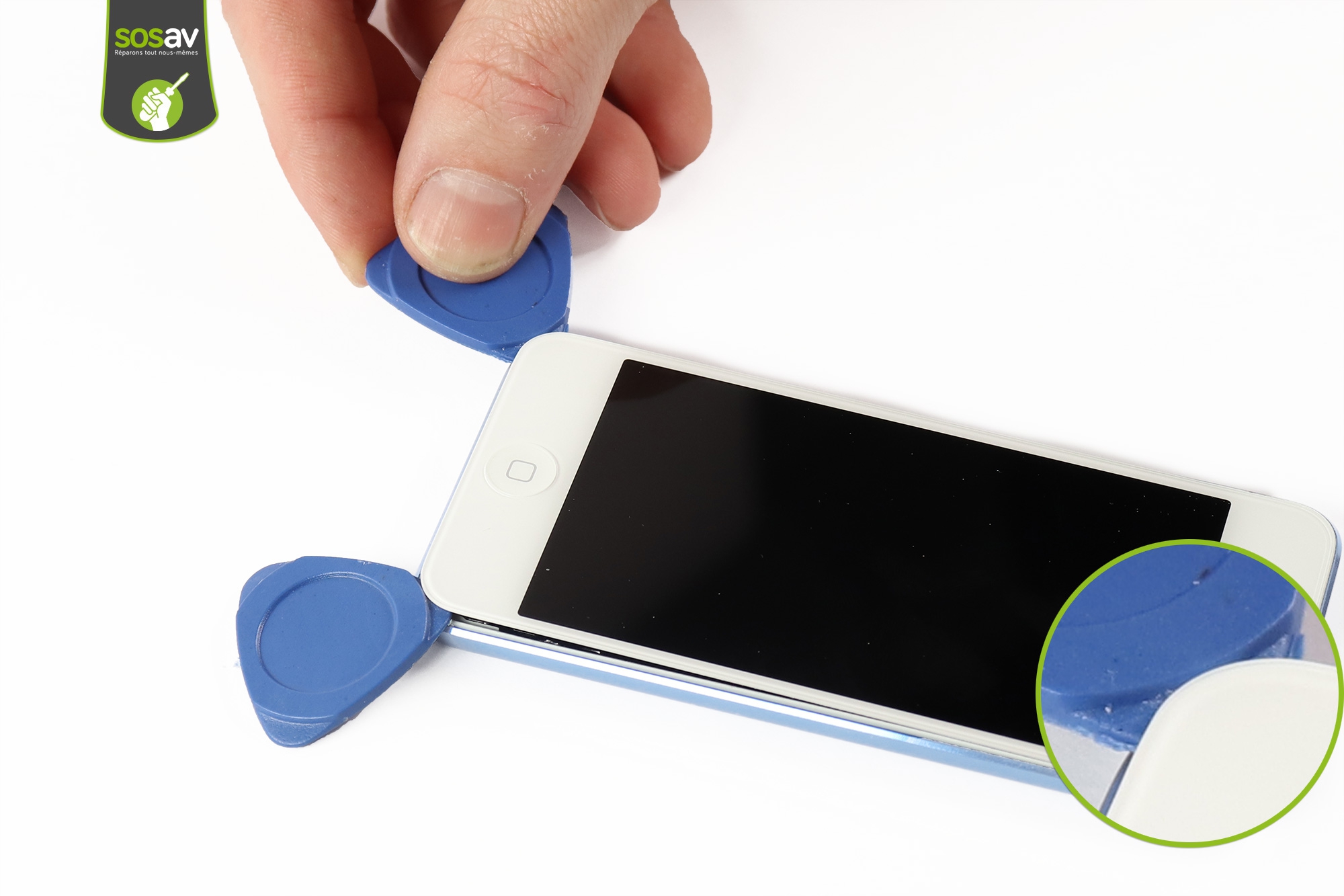

Avec votre sèche-cheveux, chauffez 1 à 2 minutes l'ensemble de l'écran iPod Touch 7 pour ramollir la colle qui le maintient.Introduisez la spatule iSesamo sur le bas de l'écran afin de créer une ouverture.Prenez ensuite le relais avec un médiator.ATTENTION à ne pas endommager la nappe du bouton home !

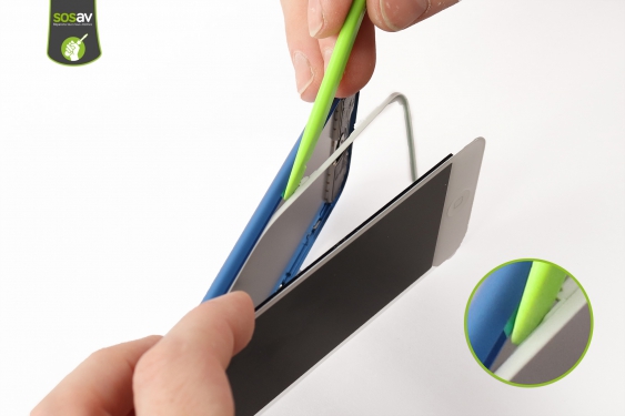

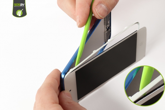

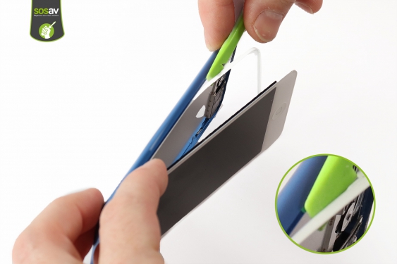

Insérez un deuxième médiator sur les deux coins bas.Faites glisser le médiator sur le premier côté.Puis déclipser délicatement le châssis avec la spatule en nylon.
Déclipsez également l'autre côté du châssis.

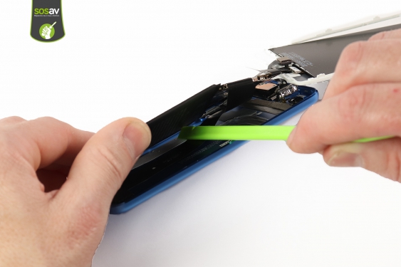

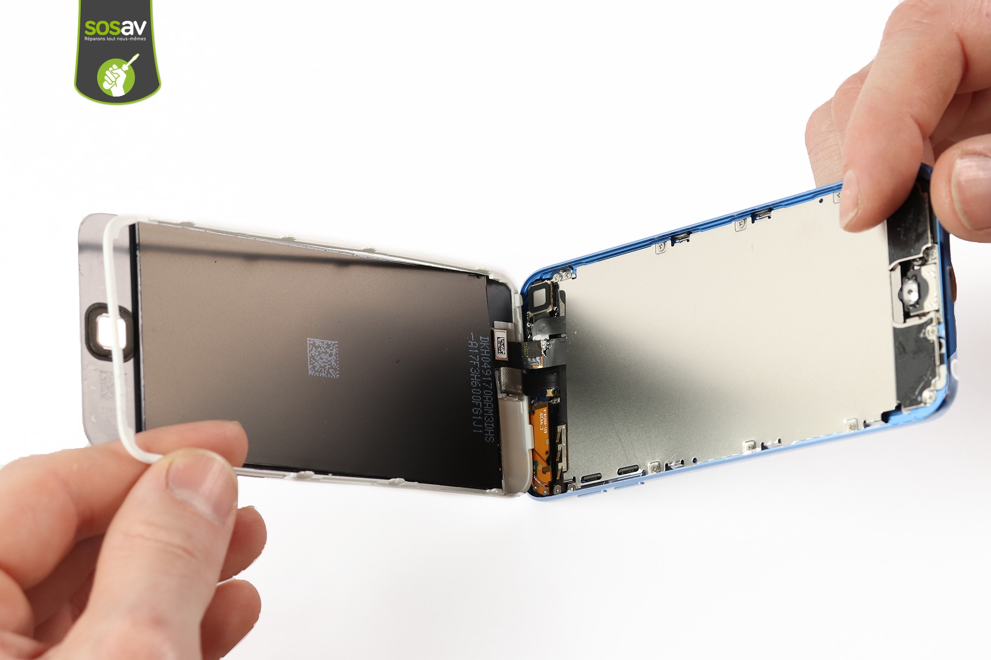

Vous pouvez maintenant ouvrir l'écran délicatement à la verticale.ATTENTION, il est toujours relié par ses nappes !

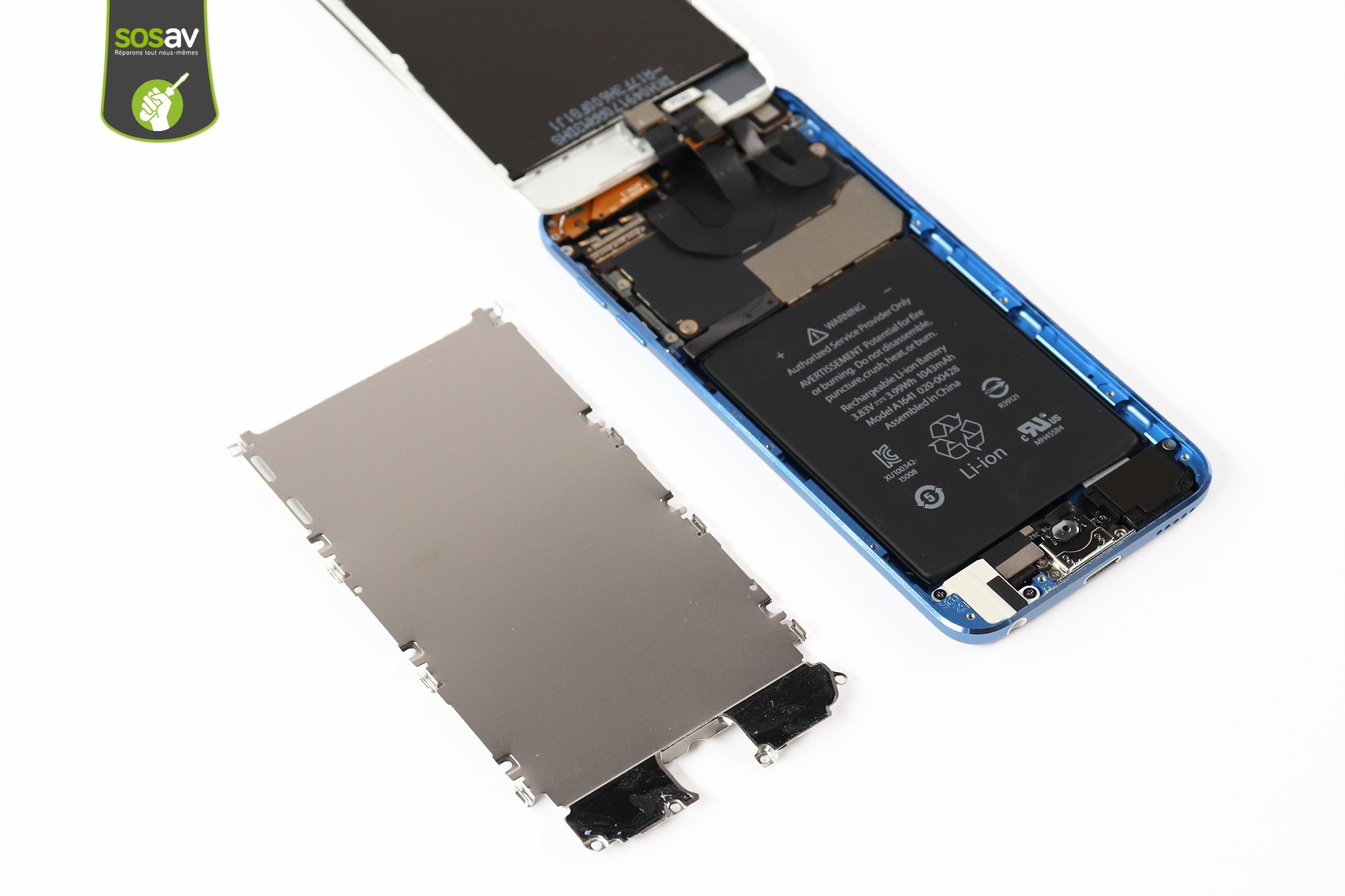

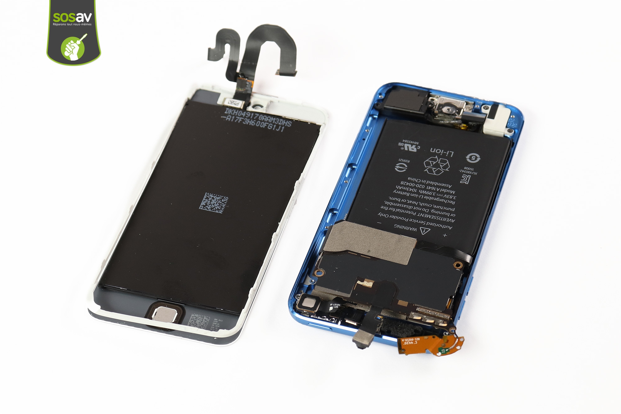

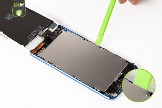

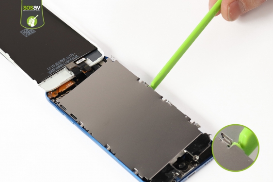

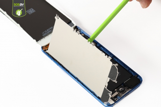

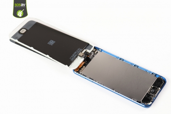

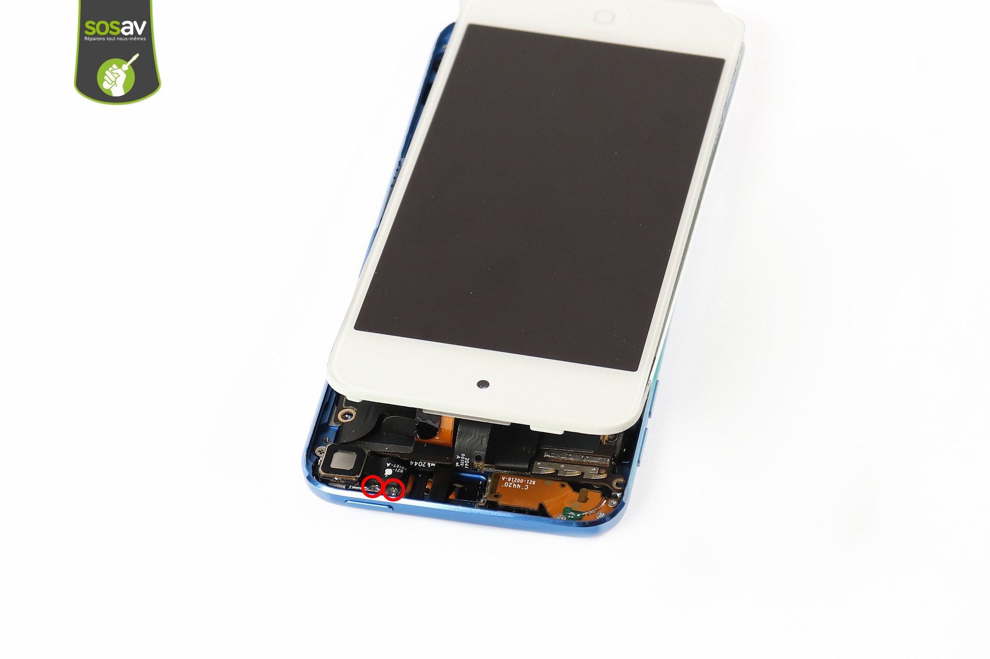

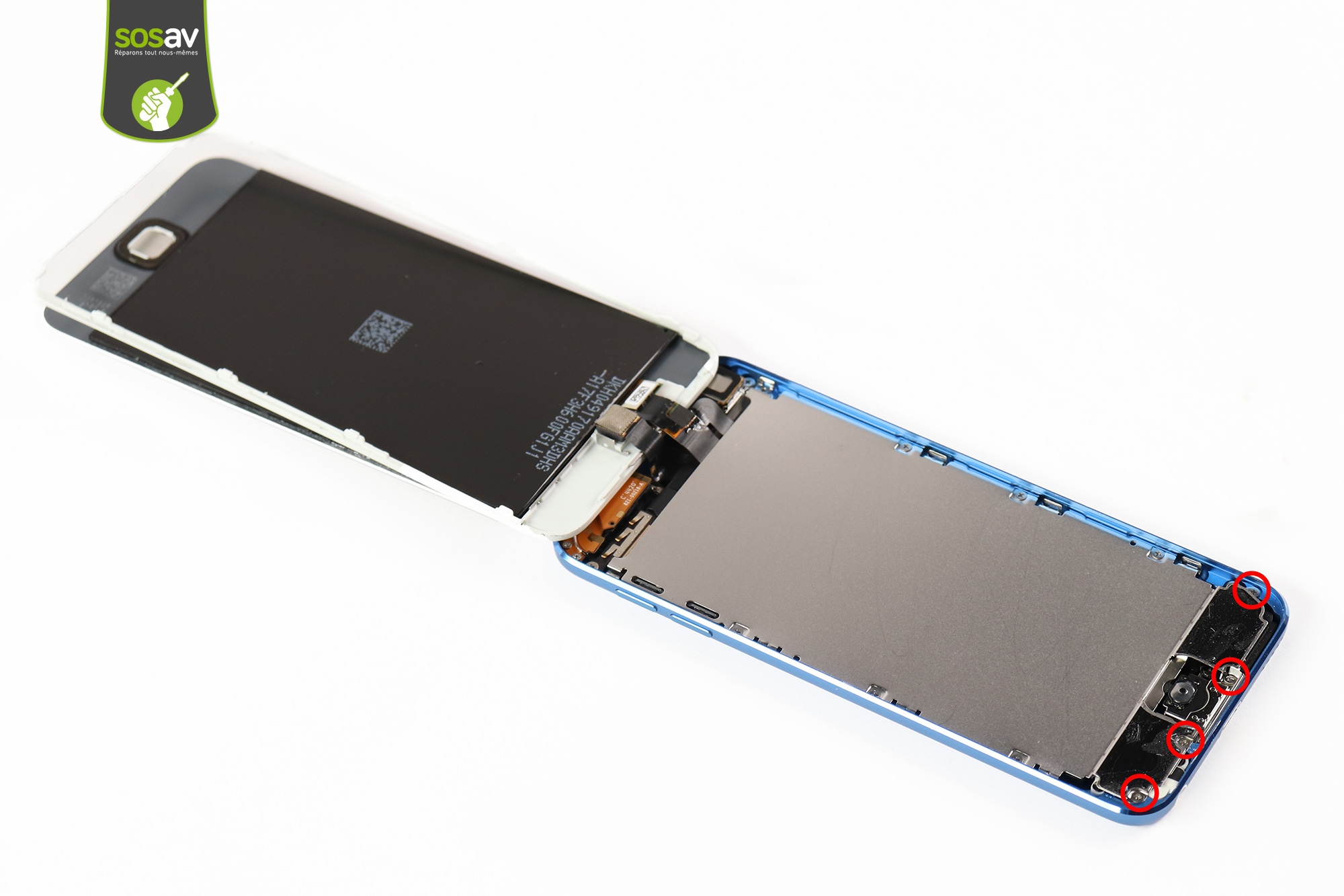

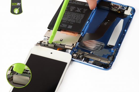

Dévissez les 4 vis cruciformes entourées en rouge. (Photo 1)Soulevez et sortez doucement la plaque métallique LCD de protection à l'aide de la spatule en nylon.
La plaque métallique LCD de protection est maintenant extraite.

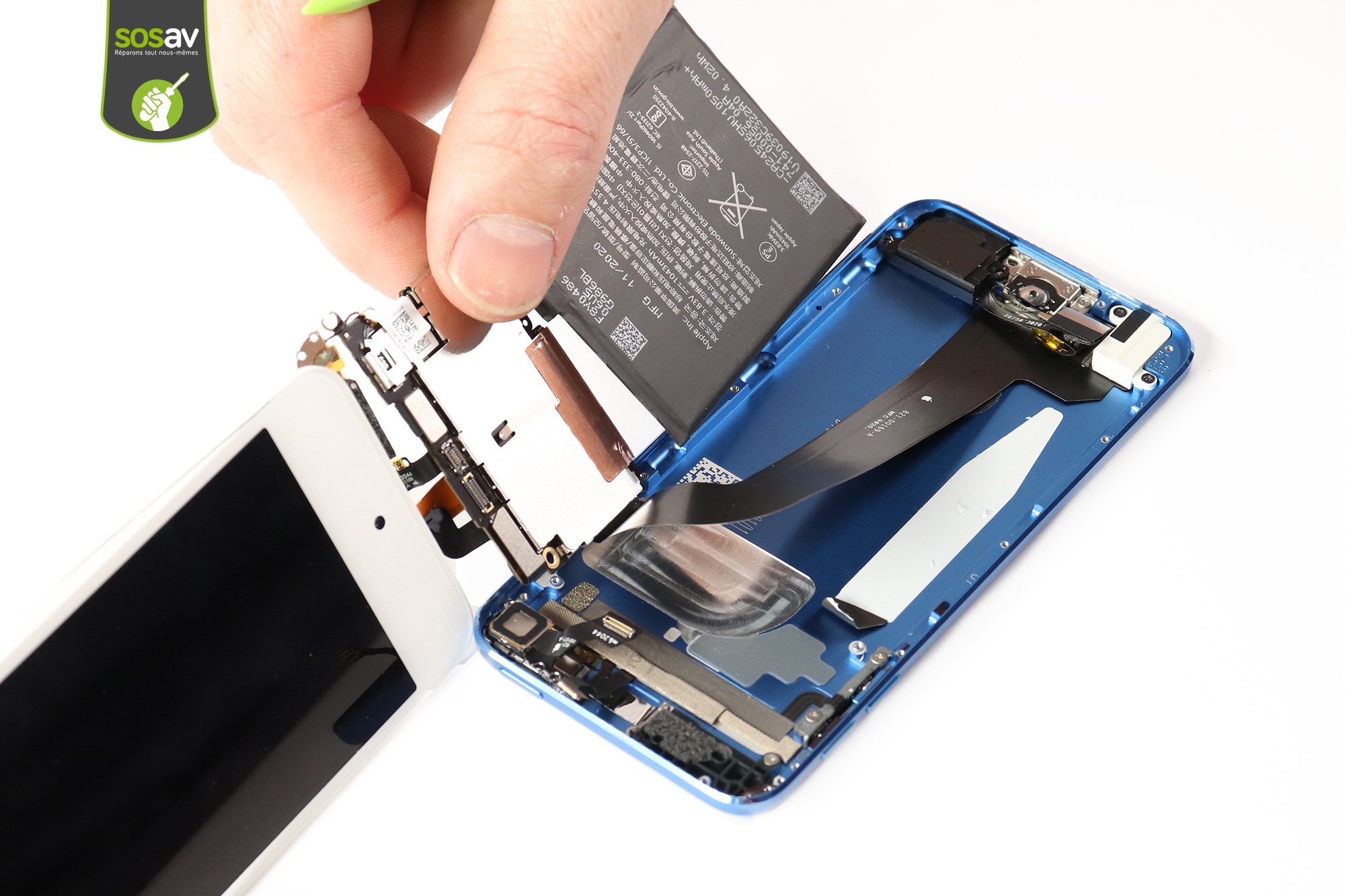

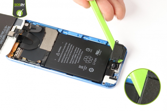

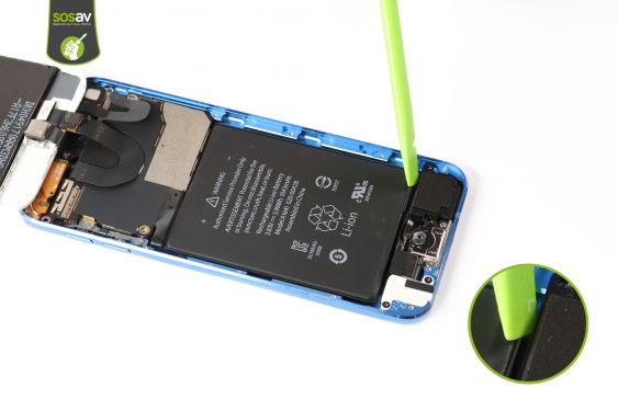

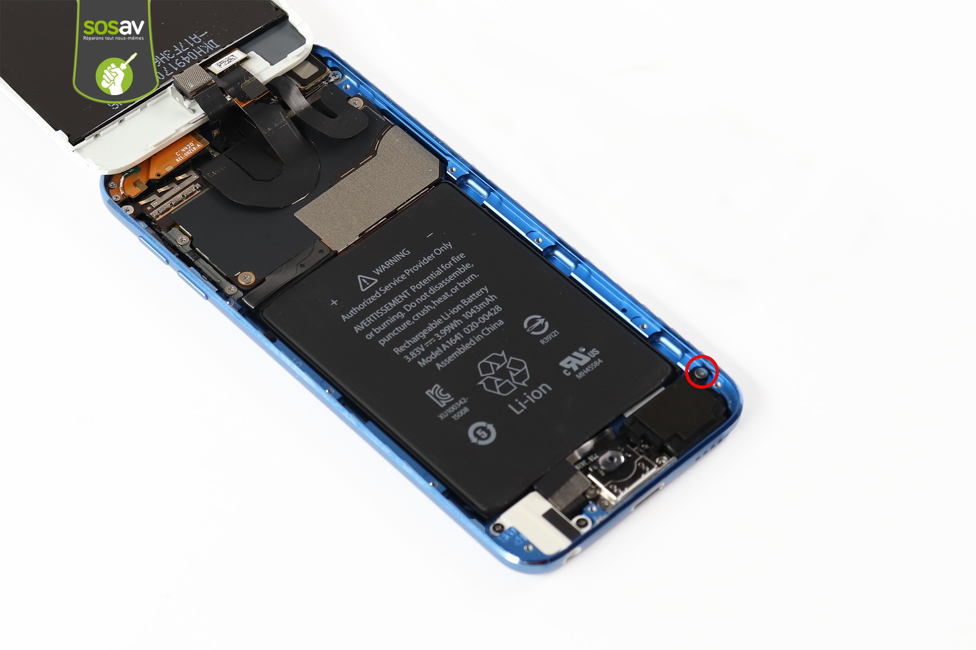

Retirez l'autre vis cruciforme entourée en rouge. (Photo 1)Décalez ensuite le haut-parleur externe.

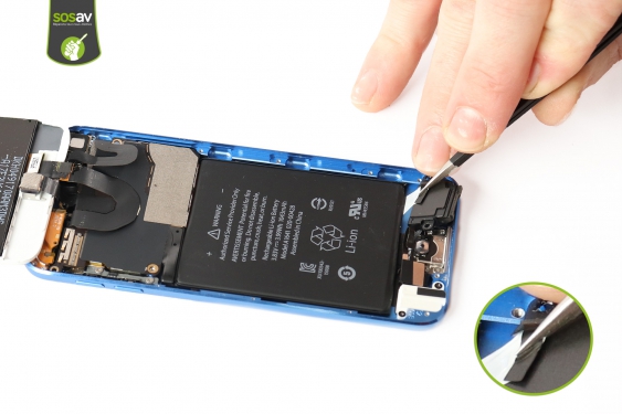

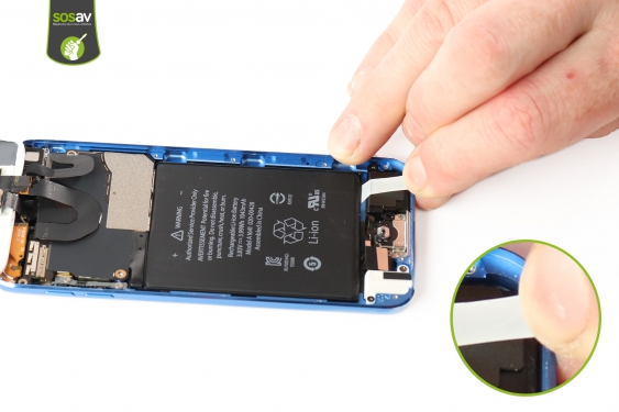

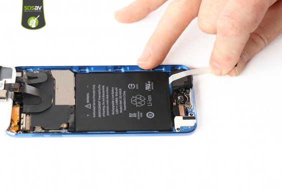

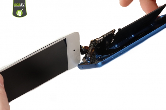

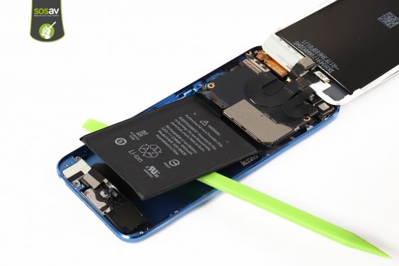

Servez-vous de la spatule et la pince plate pour tirer et retirer le sticker batterie.Ne tirez pas trop brusquement sur le sticker batterie pour ne pas le déchirer car vous auriez du mal pour l'attraper par la suite.

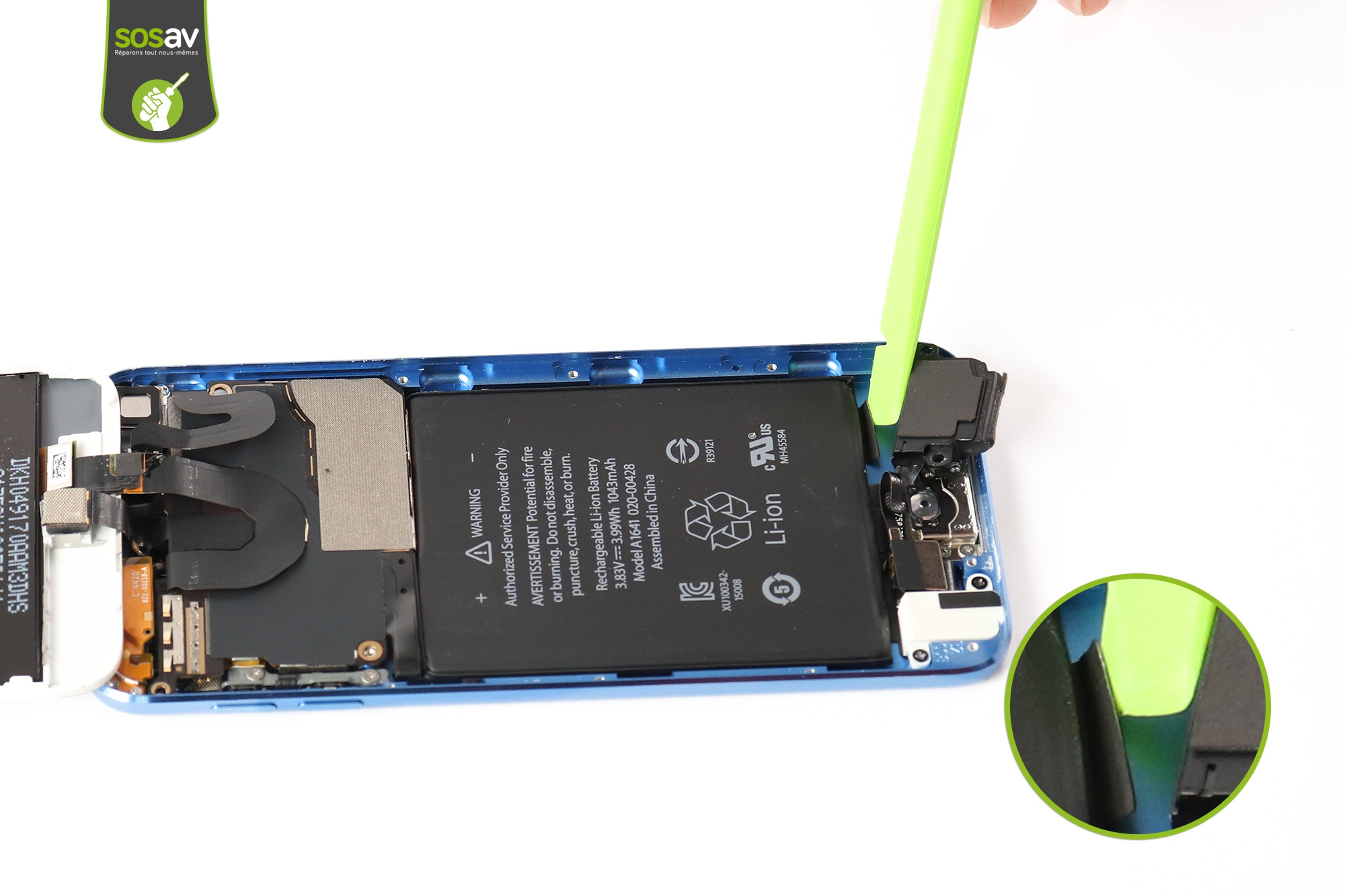

Vous pouvez décoller la batterie en glissant doucement la spatule en nylon dessous.Attention, elle est toujours reliée à la carte-mère !

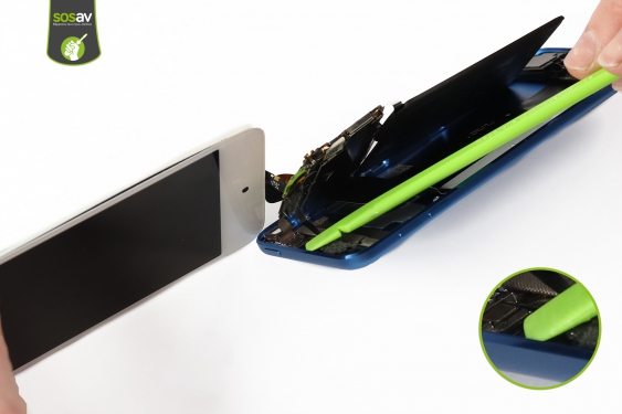

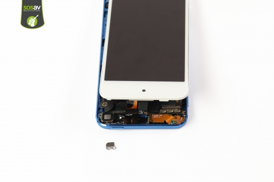

Repliez l'écran à la verticale pour la suite des opérations.Réutilisez le tournevis cruciforme pour dévisser les deux vis entourées en rouge, en haut de l'iPod. (Photo 1)Puis retirez le cache métallique.

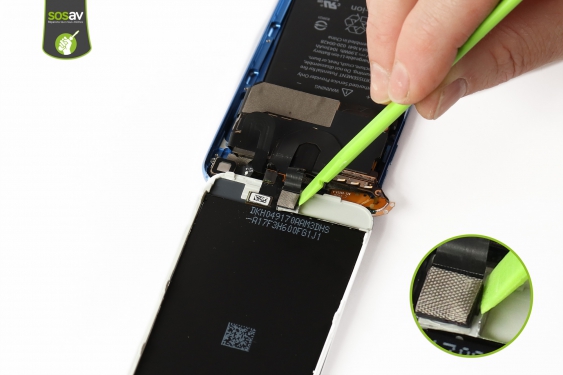

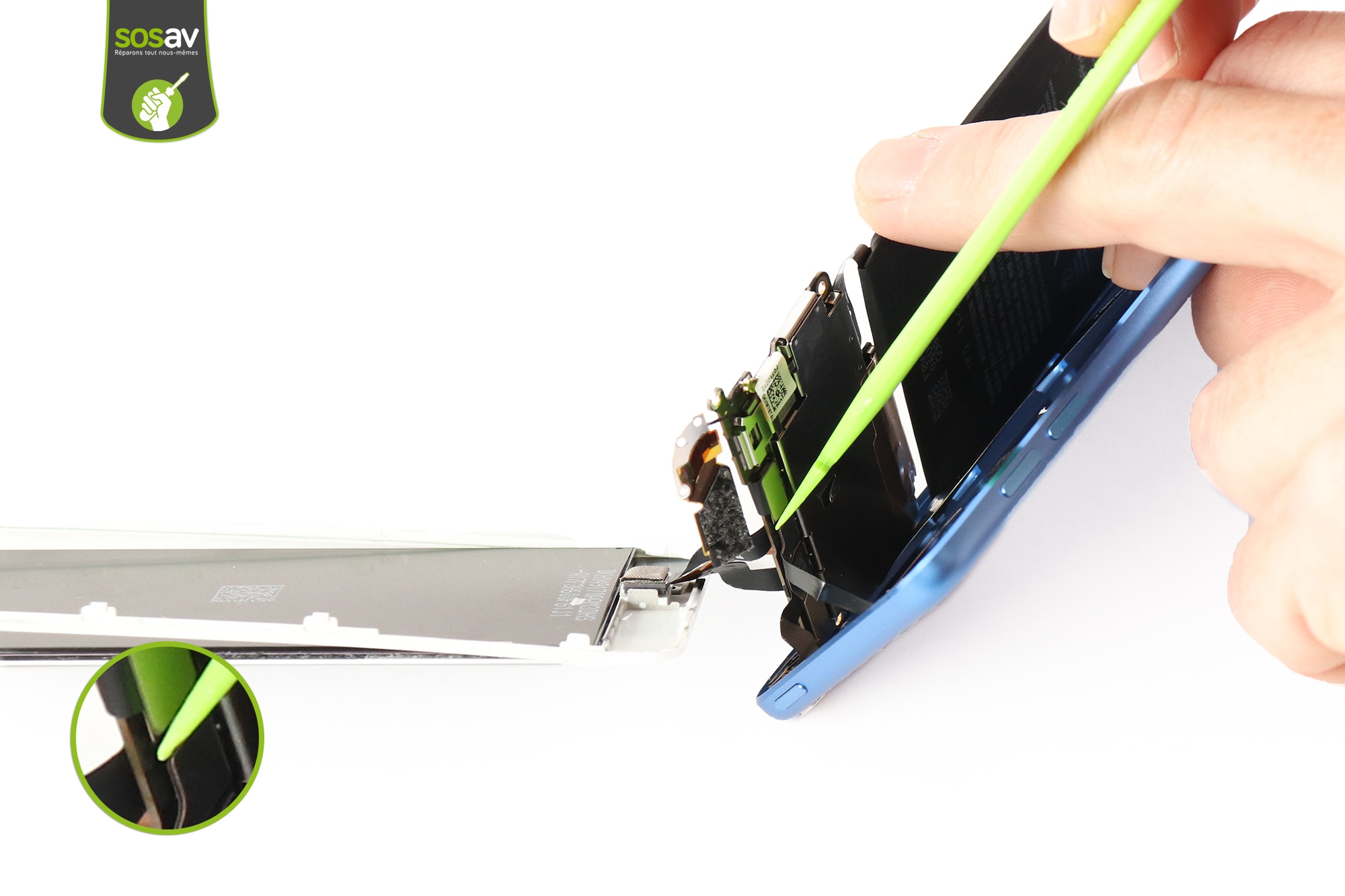

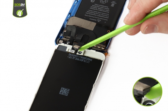

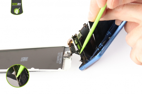

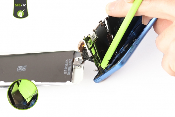

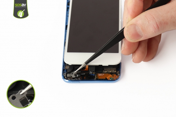

Rouvrez l'écran et soulevez légèrement le tout afin d'accéder aux nappes de l'écran cachées en dessous.Repliez le cache noir qui peut gêner (Photo 3)Attention, la manoeuvre est délicate !

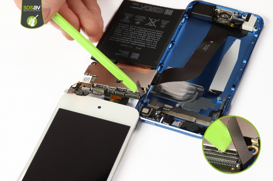

Gardez la spatule en nylon en main pour débrancher, une à une, les deux premières nappes de l'écran.ATTENTION, maintenez le tout dans cette position pendant la déconnexion au risque d'endommager les nappes.

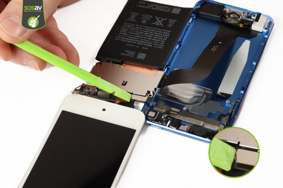

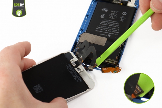

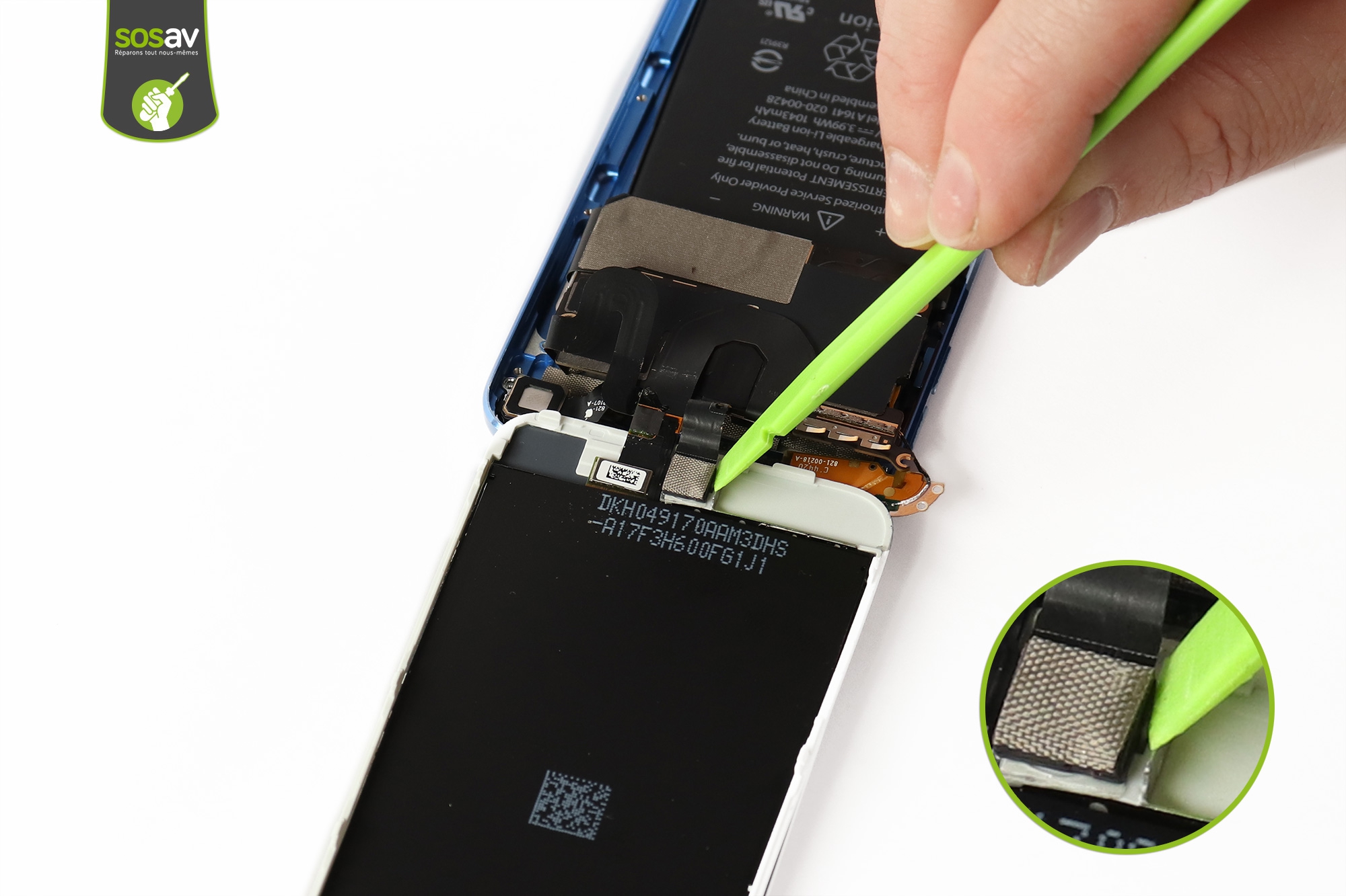

À présent, vous pouvez retourner l'ensemble à plat pour faciliter les prochaines étapes.Débranchez ensuite les deux autres nappes de l'écran.

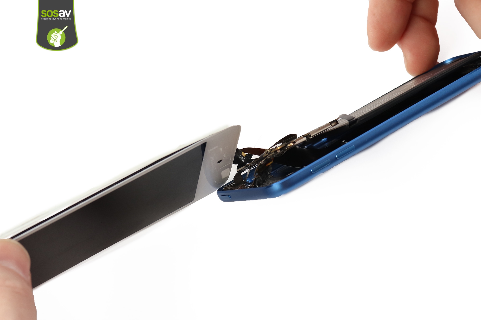

Enfin, délogez la caméra avant puis dégagez la nappe pour pouvoir séparer l'écran du reste de l'iPod.
L'écran iPod Touch 7 est maintenant séparé.Suivez ce tuto gratuit pour le changer en cas d'écran cassé !
