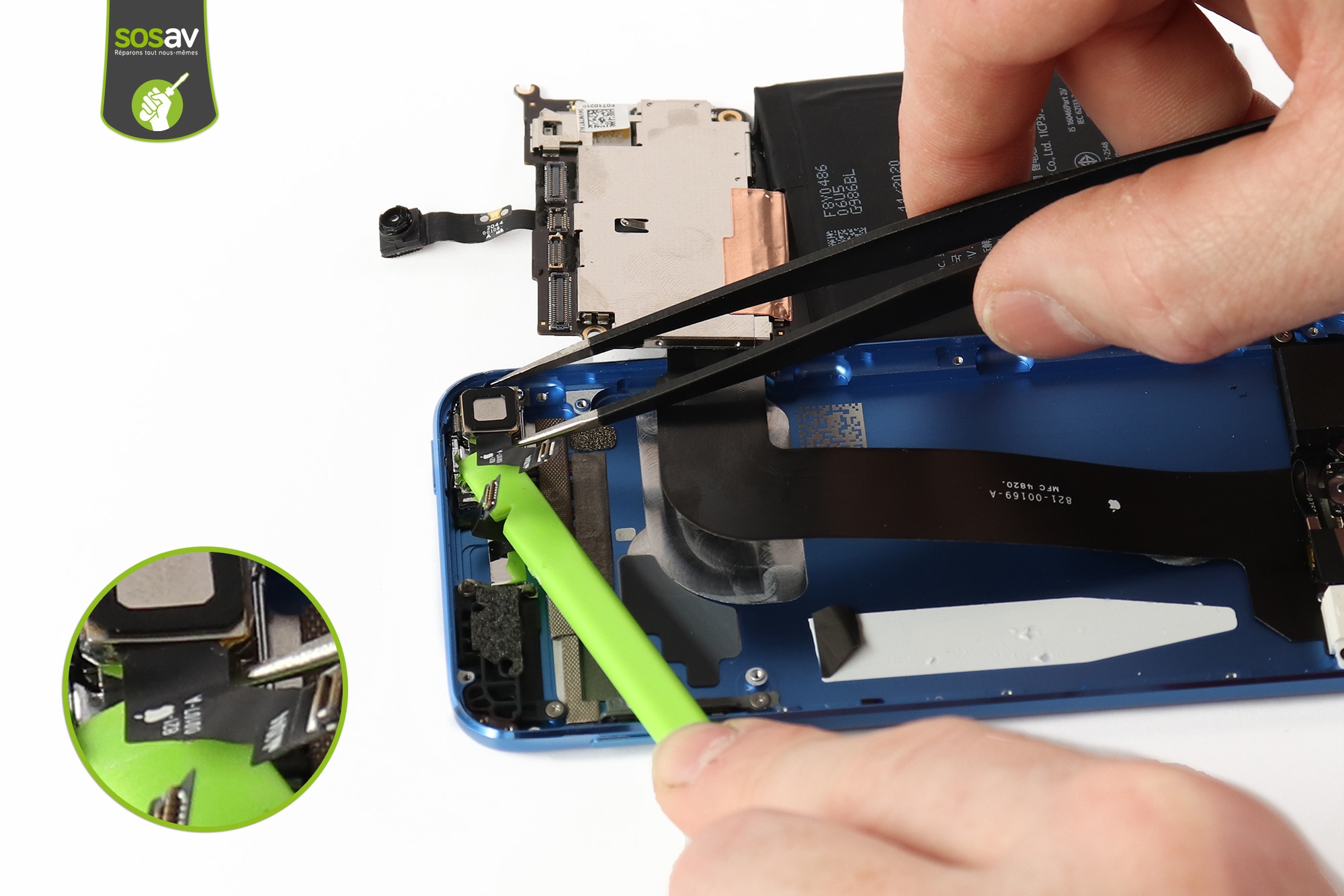

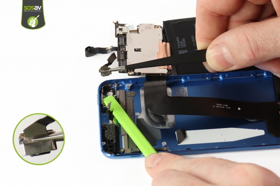

Rebasculez à plat le bloc carte-mère / batterie.Il ne reste plus qu'à extraire la caméra arrière avec la pince plate en vous aidant de la spatule en nylon.

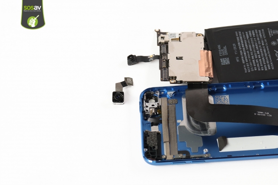

La caméra arrière iPod Touch 7 est sortie.Suivez ce tuto gratuit pour la remplacer en cas de problème lors de la prise de vues.
