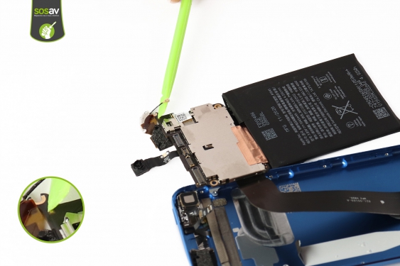

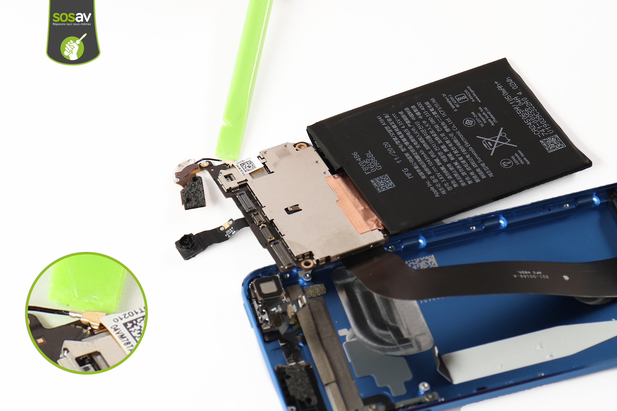

Rebasculez à plat le bloc carte mère / batterie.Il ne reste plus qu'à débrancher le câble de l'antenne WiFi à l'aide de la spatule en nylon !

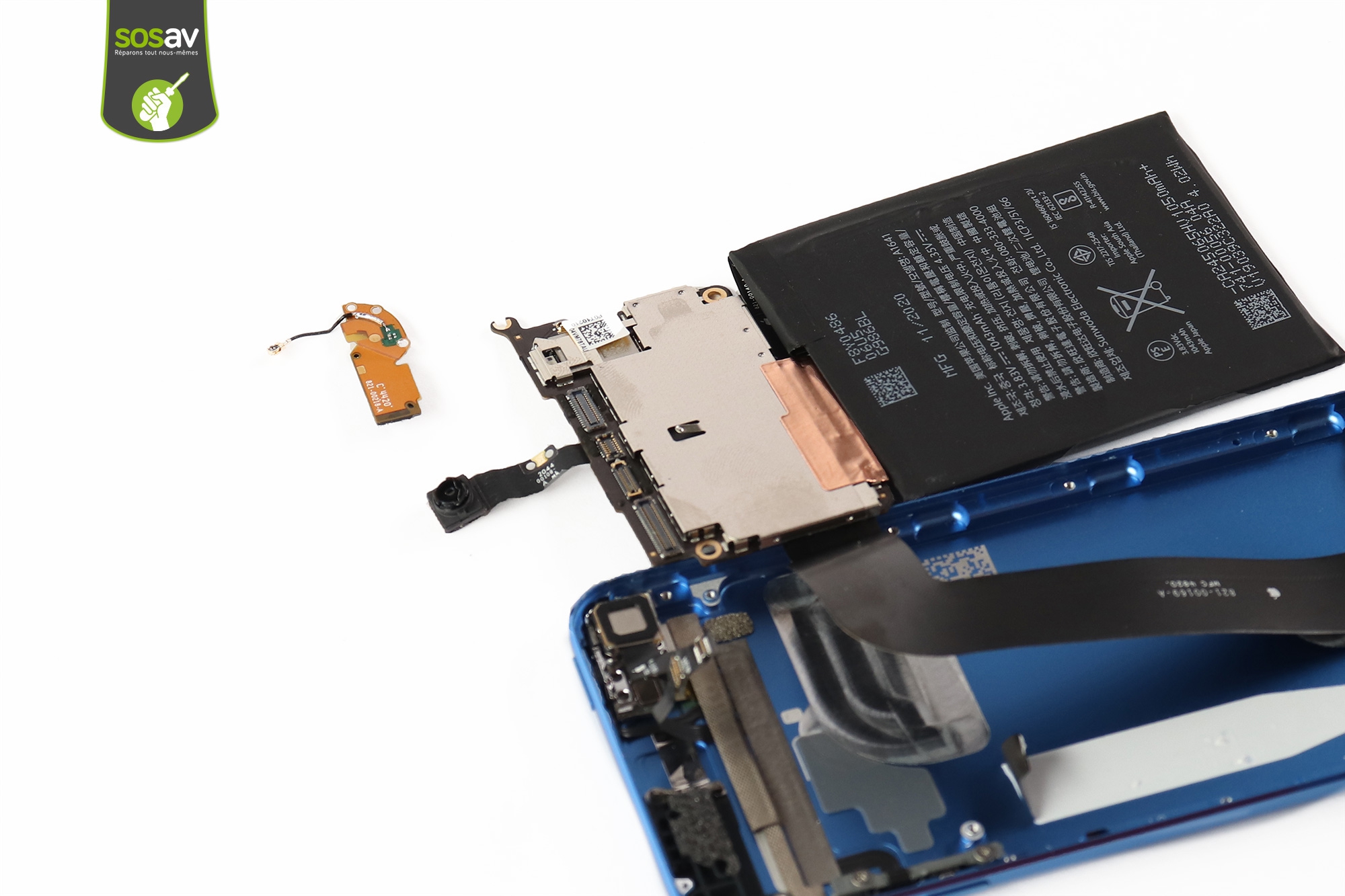

L'antenne WiFi iPod Touch 7 est maintenant séparée.En cas de soucis de réception WiFi, vous savez maintenant comment faire grâce à ce tuto gratuit.
