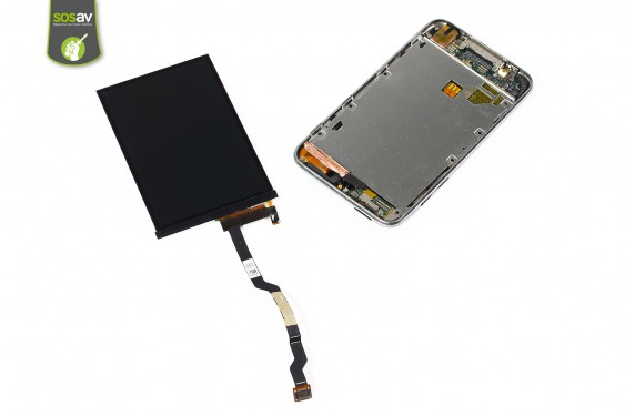

A l'aide de la spatule en nylon, soulevez délicatement l'écran LCD de l'iPod.Utilisez ensuite un tournevis cruciforme afin de dévisser les sept vis entourées en rouge servant à maintenir le support métallique d'écran LCD (cf photos 3 et 4 de cette étape).

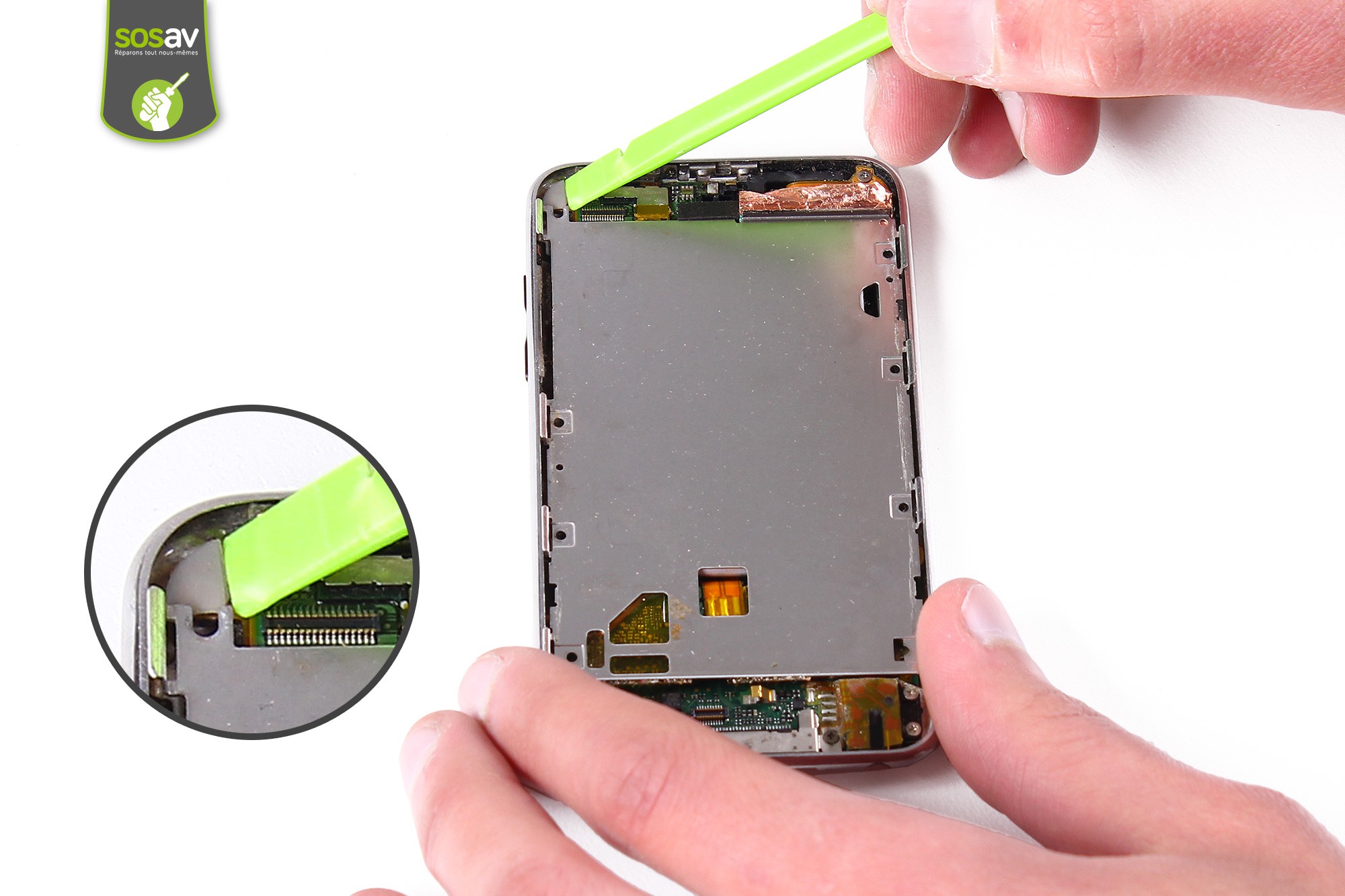

Conservez la spatule en nylon pour déclipser la partie supérieure du support métallique de l'écran LCD puis déconnecter le connecteur de l'écran LCD de la carte mère.
Si cela est nécessaire, décollez légèrement le scotch jaune apposé sur l'écran LCD.Saisissez l'écran LCD puis procédez à son retrait.L'écran LCD de l'iPod Touch 3G est désormais démonté.

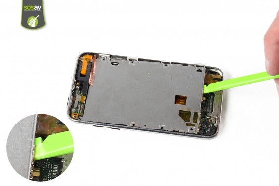

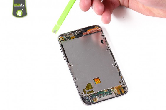

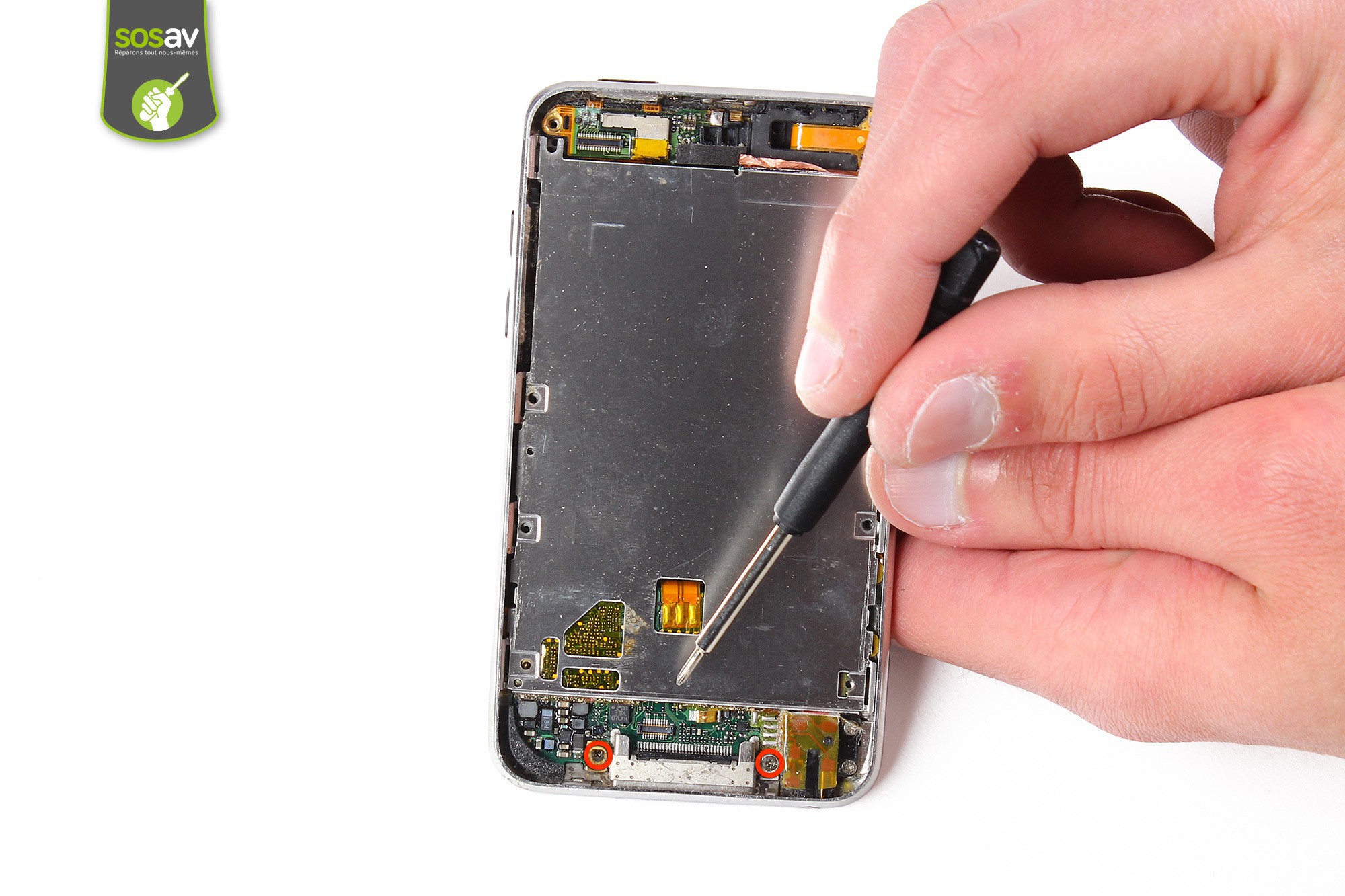

Utilisez la spatule en nylon afin de décoller l'autocollant apposé dans l'angle supérieur gauche du support métallique de l'écran LCD.A l'aide du tournevis cruciforme, dévissez la vis entourée en rouge servant à maintenir le support métallique de l'écran LCD.

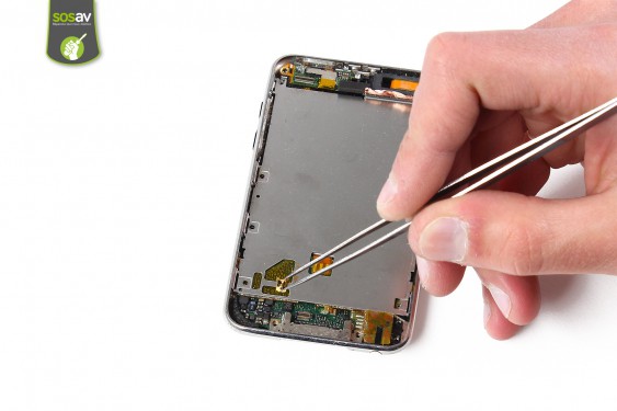

Poursuivez à l'aide du tournevis cruciforme en dévissant les deux vis entourées en rouge servant à maintenir la carte mère sur le châssis de l'iPod.A l'aide de la pince, saisissez ensuite l'élément métallique de contact doré puis procédez à son retrait.

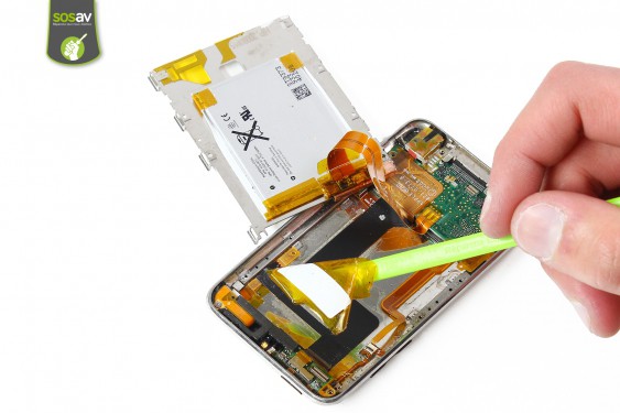

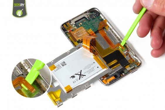

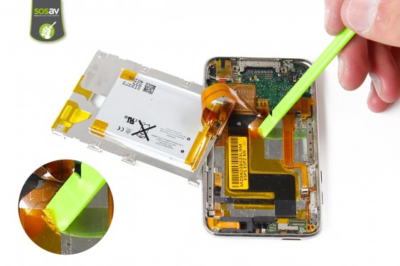

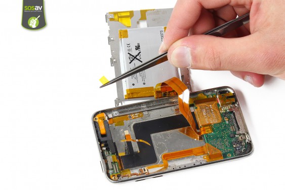

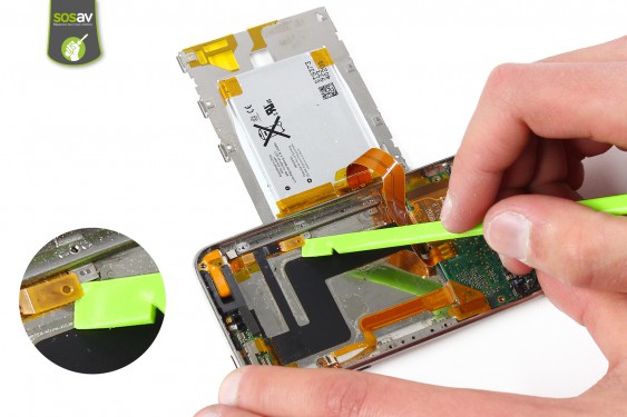

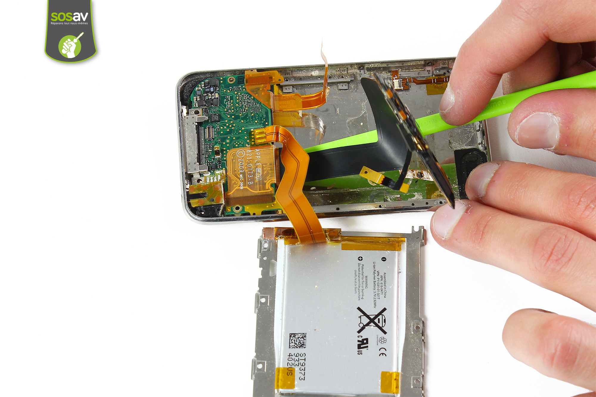

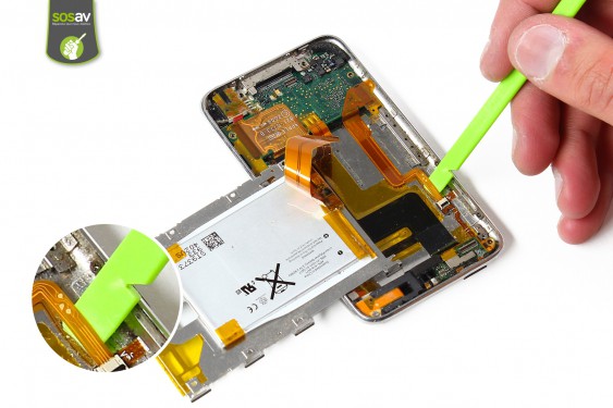

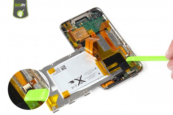

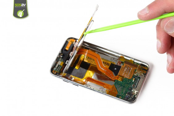

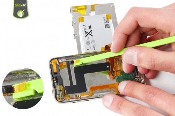

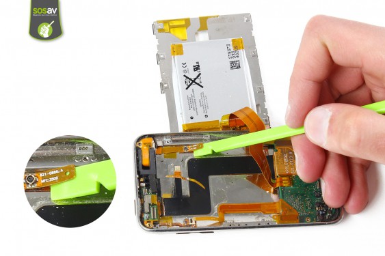

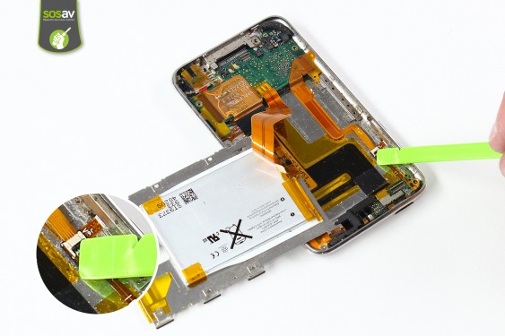

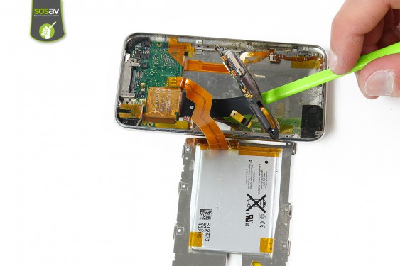

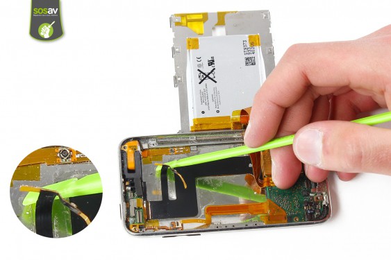

A l'aide de la spatule en nylon, soulevez délicatement le support métallique de l'écran LCD.Déconnectez ensuite la nappe de liaison des boutons de volume et du bouton power, toujours à l'aide de la spatule.

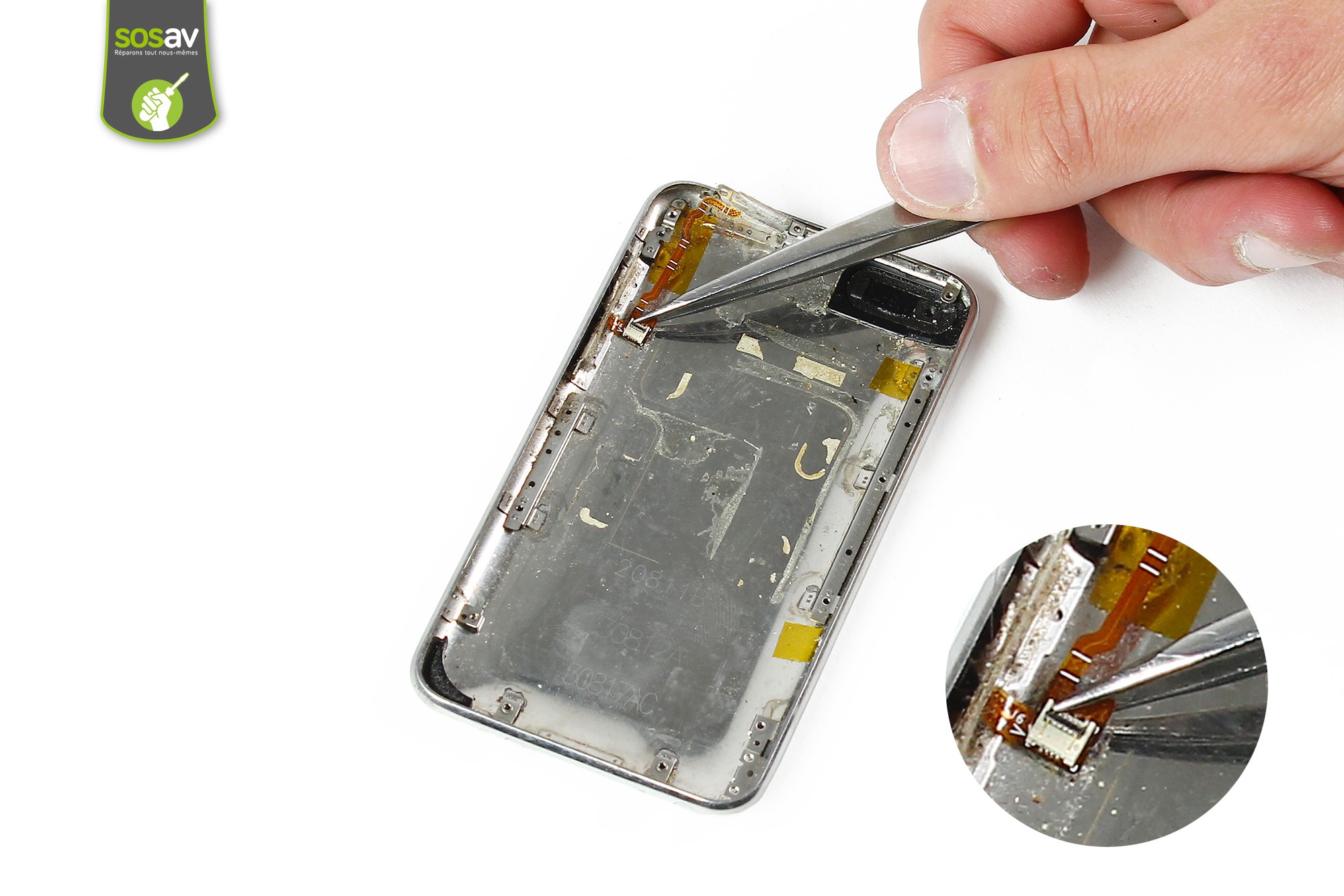

Poursuivez en retirant la nappe de liaison des boutons de volume et power à l'aide de la spatule en nylon.Décollez ensuite à l'aide de cette même spatule le scotch jaune apposé sur le châssis de l'iPod.

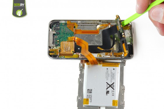

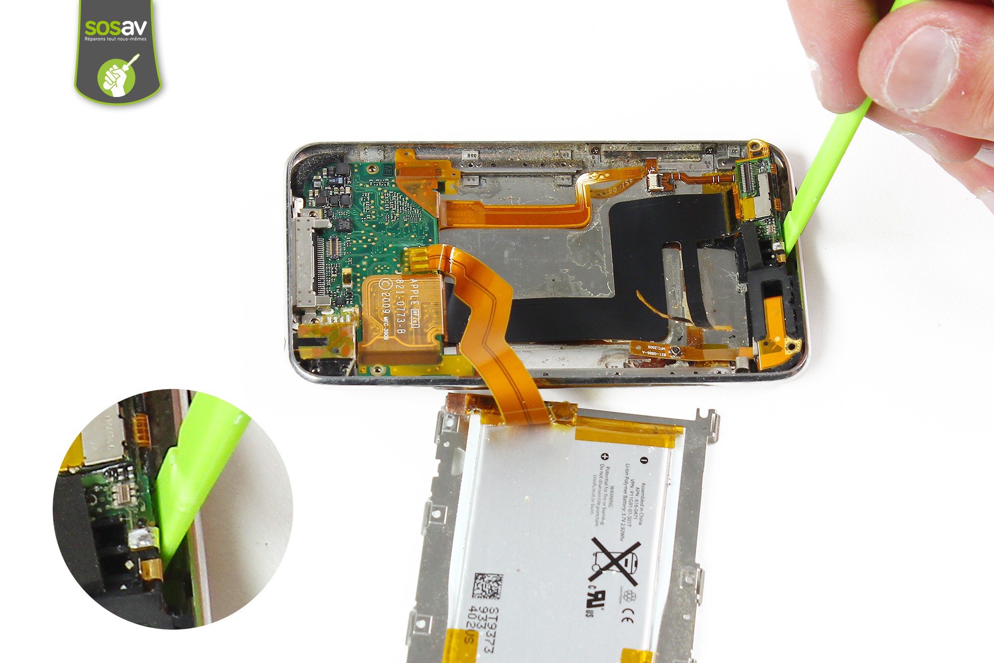

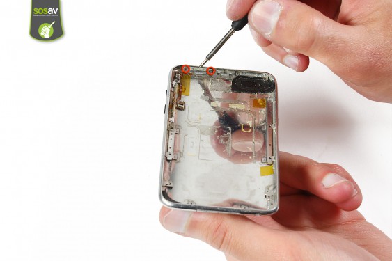

A l'aide du tournevis cruciforme, dévissez la vis entourée en rouge et localisée en haut à droite du châssis de l'iPod.Reprenez la spatule en nylon puis déconnectez l'antenne WiFi/Bluetooth.

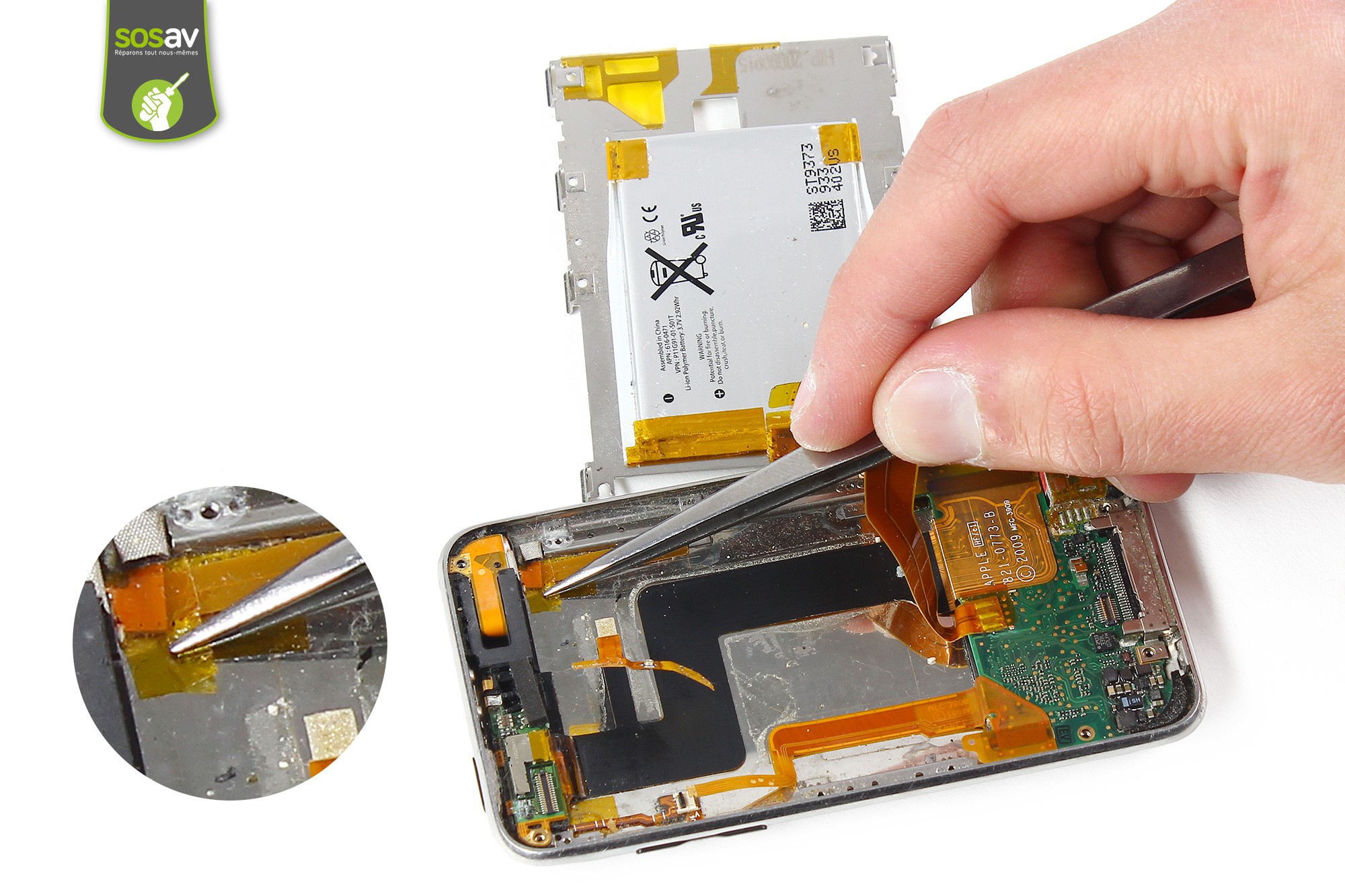

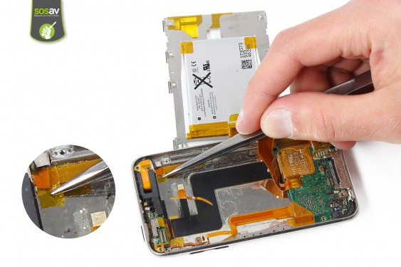

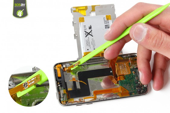

A l'aide de la pince, décollez le scotch jaune apposé en haut à droite du chassis de l'iPod.Utilisez ensuite la spatule en nylon afin de décoller l'antenne WiFi/Bluetooth.

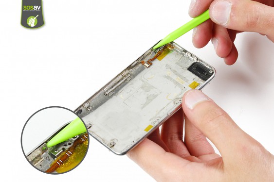

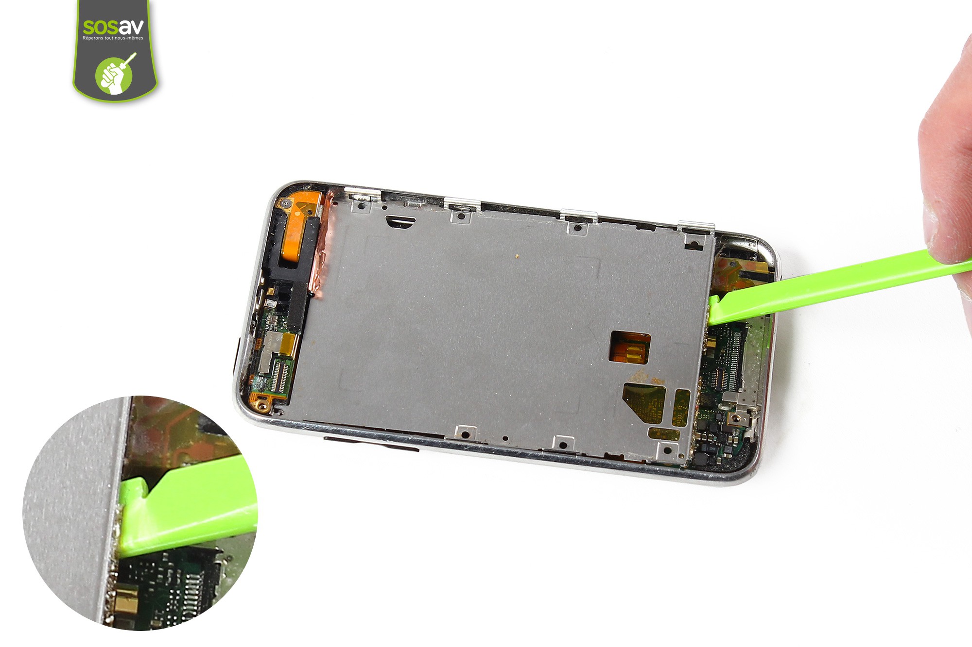

A l'aide de la spatule en nylon, décollez la partie supérieure de l'iPod.

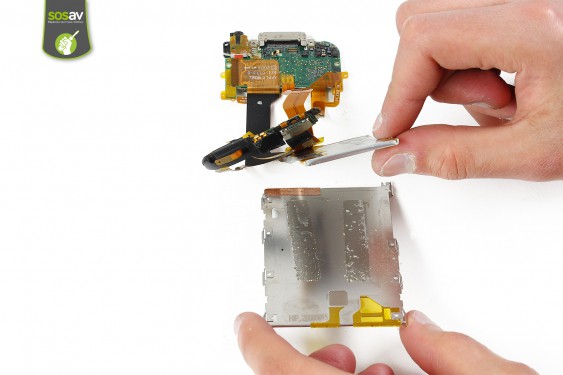

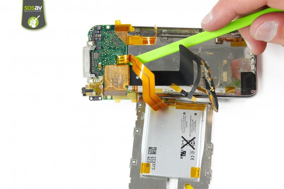

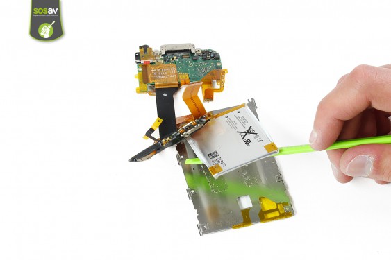

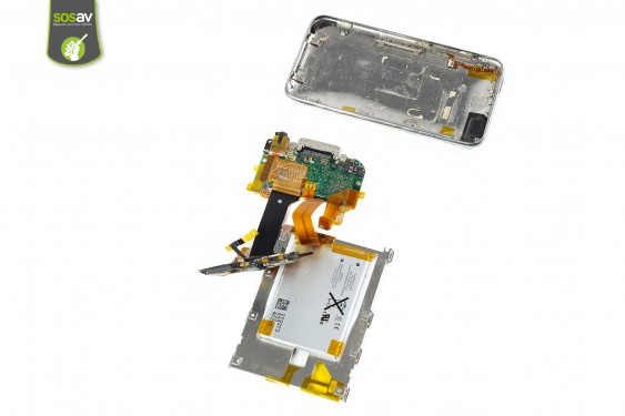

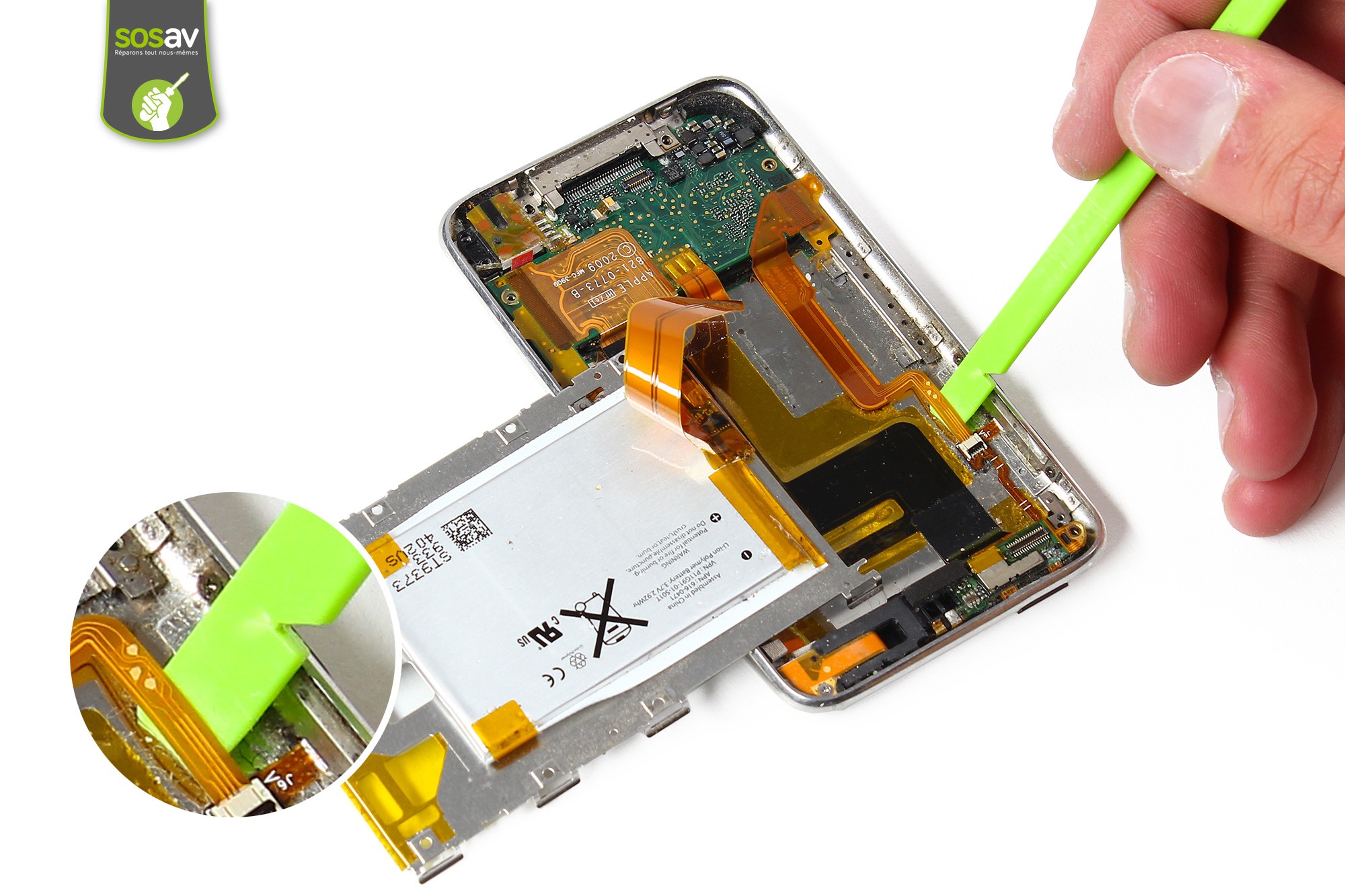

Poursuivez avec la spatule en nylon en décollant et en retirant la carte mère du châssis de l'iPod.

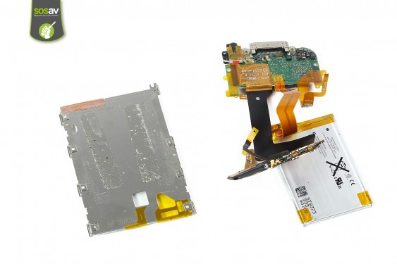

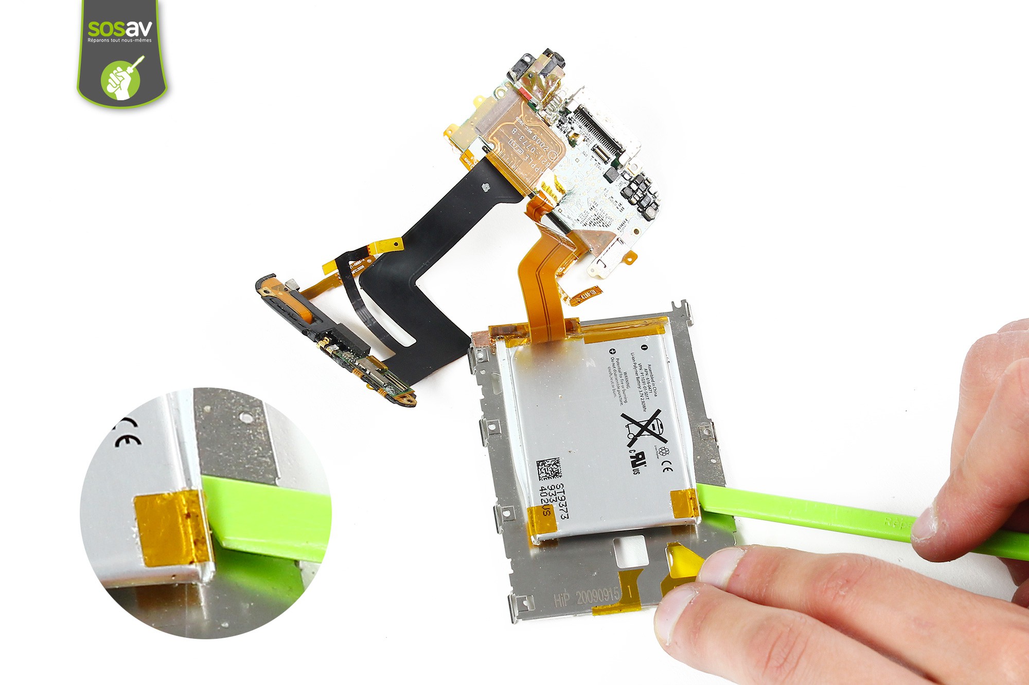

A l'aide de la spatule en nylon, décollez très délicatement la batterie de l'iPod du support métallique de l'écran LCD.La carte mère de l'iPod Touch 3G est désormais démontée.

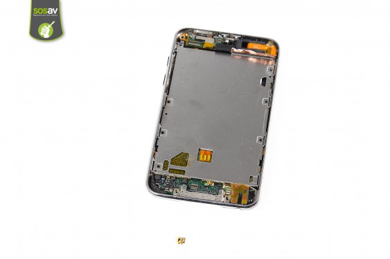

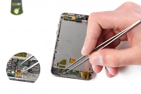

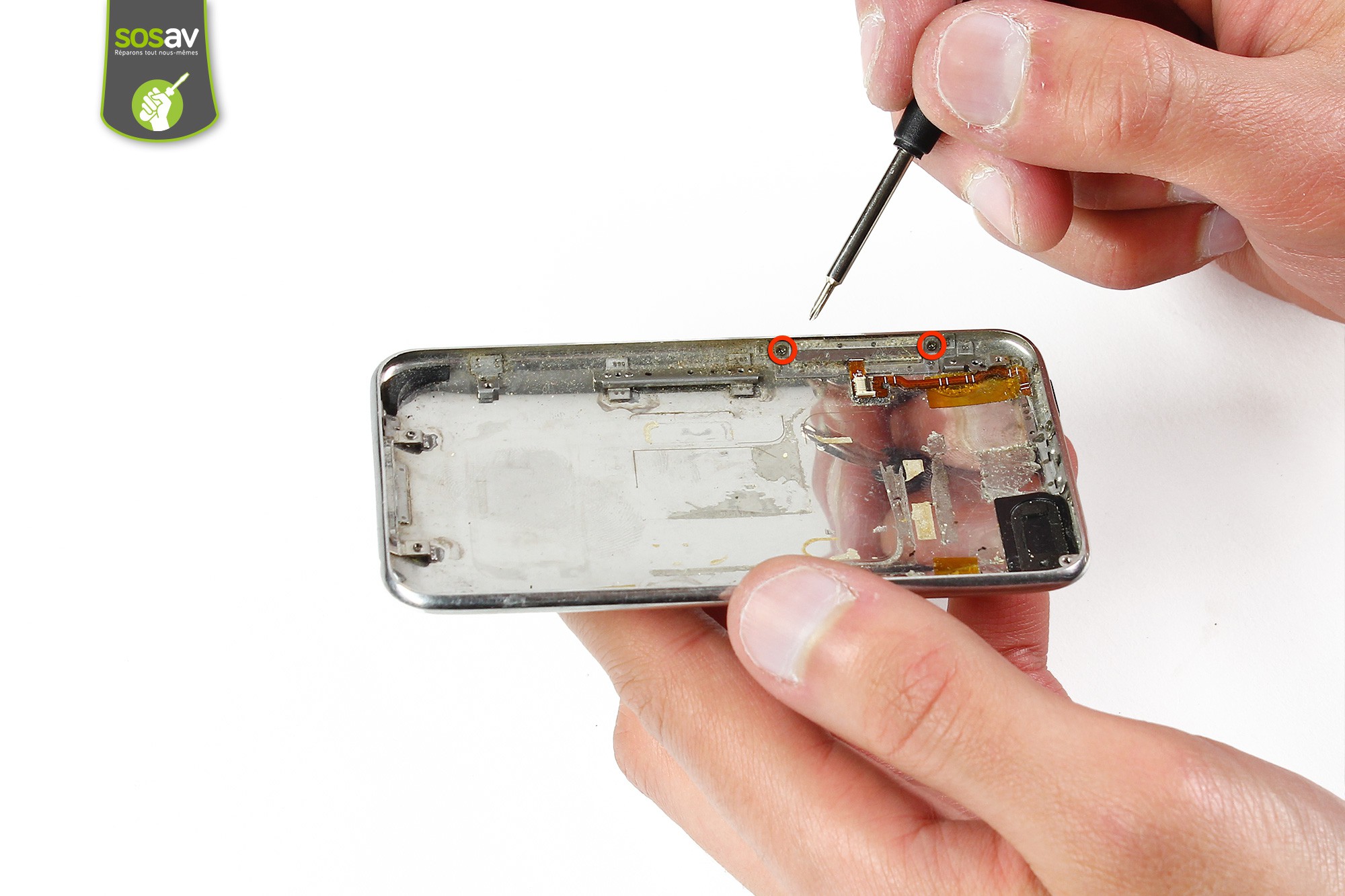

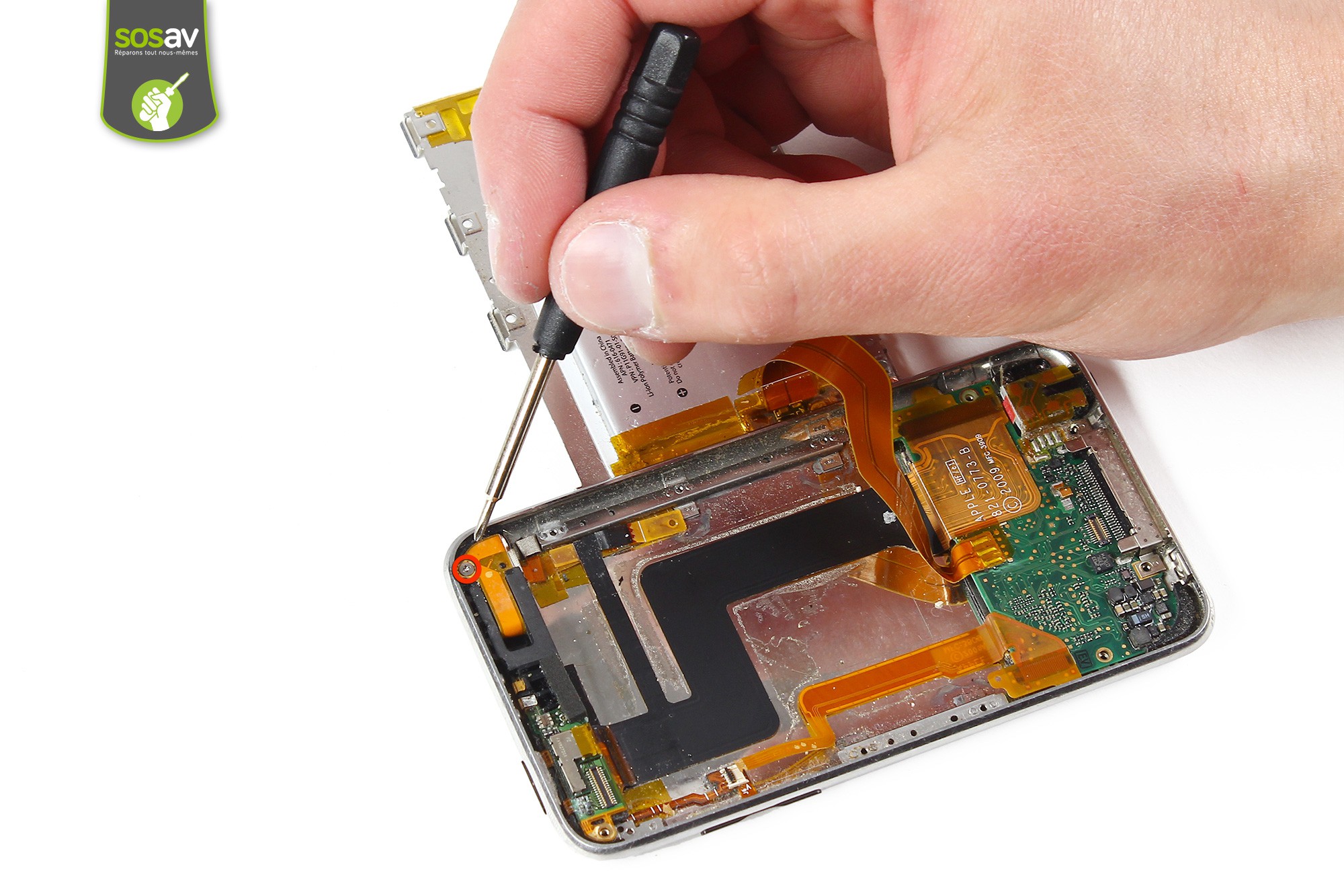

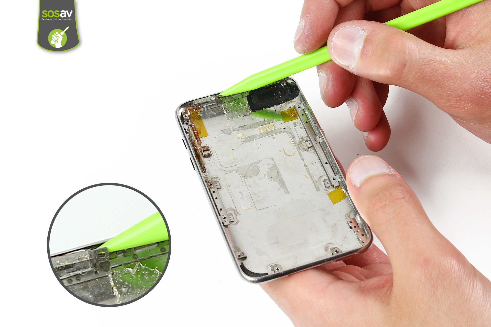

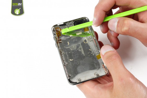

A l'aide du tournevis cruciforme, dévissez les deux vis entourées en rouge servant à maintenir les boutons de volume.Utilisez la pointe de la spatule en nylon afin de rabaisser délicatement ensuite la nappe des boutons.A l'aide du tournevis cruciforme, dévissez ensuite les deux vis entourées en rouge et servant à maintenir le bouton power.

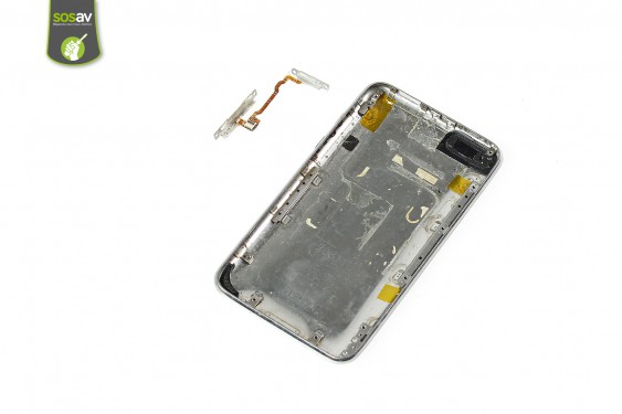

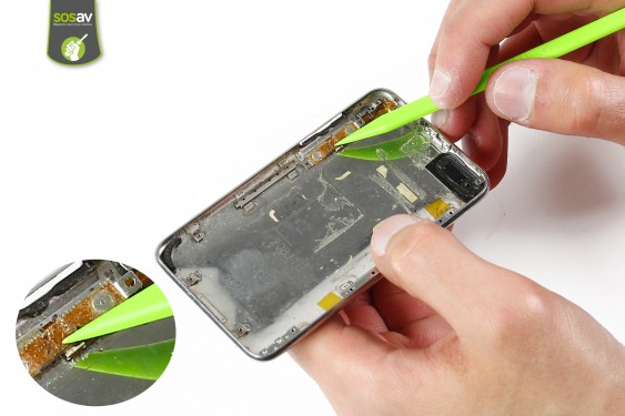

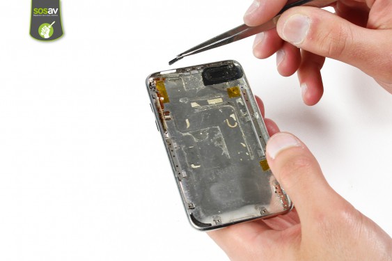

A l'aide de la pointe de la spatule en nylon, rabaissez le bouton power.Le bouton plastique ne pouvant plus tenir dans son logement, nous vous suggérons de procéder ensuite au retrait de ce dernier à l'aide de la pince.
Saisissez ensuite la nappe boutons volume et power puis procédez à son retrait à l'aide de la pince.La nappe boutons volume et power de votre iPod Touch 3G est désormais démontée.Procédez à son remplacement par une pièce neuve si cela est nécessaire.
