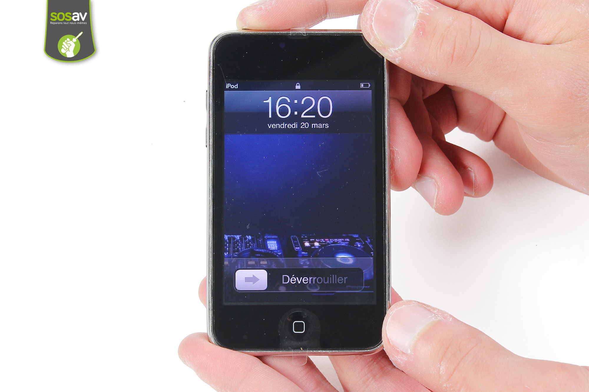

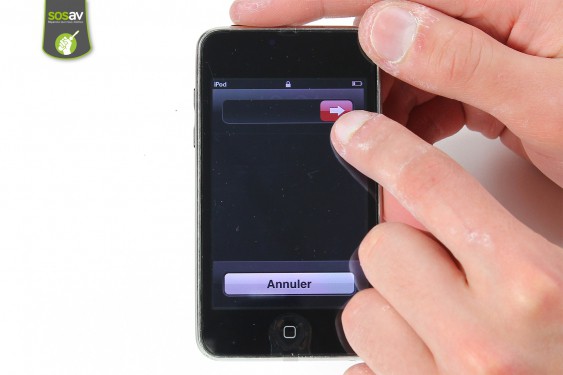

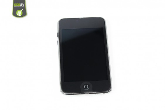

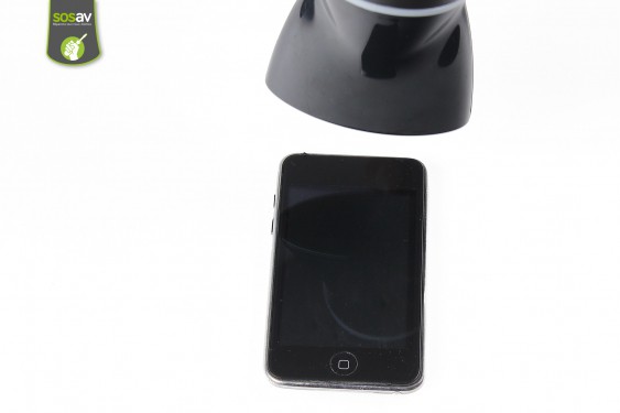

Avant de procéder au démontage de l'écran LCD de votre iPod Touch 3G, il est nécessaire pour des raisons évidentes de sécurité de l'éteindre.Pour cela, restez appuyé durant quelques secondes sur le bouton marche/arrêt de l'iPod puis faites glisser le bouton "Eteindre" vers la droite.

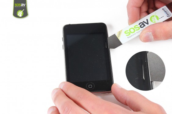

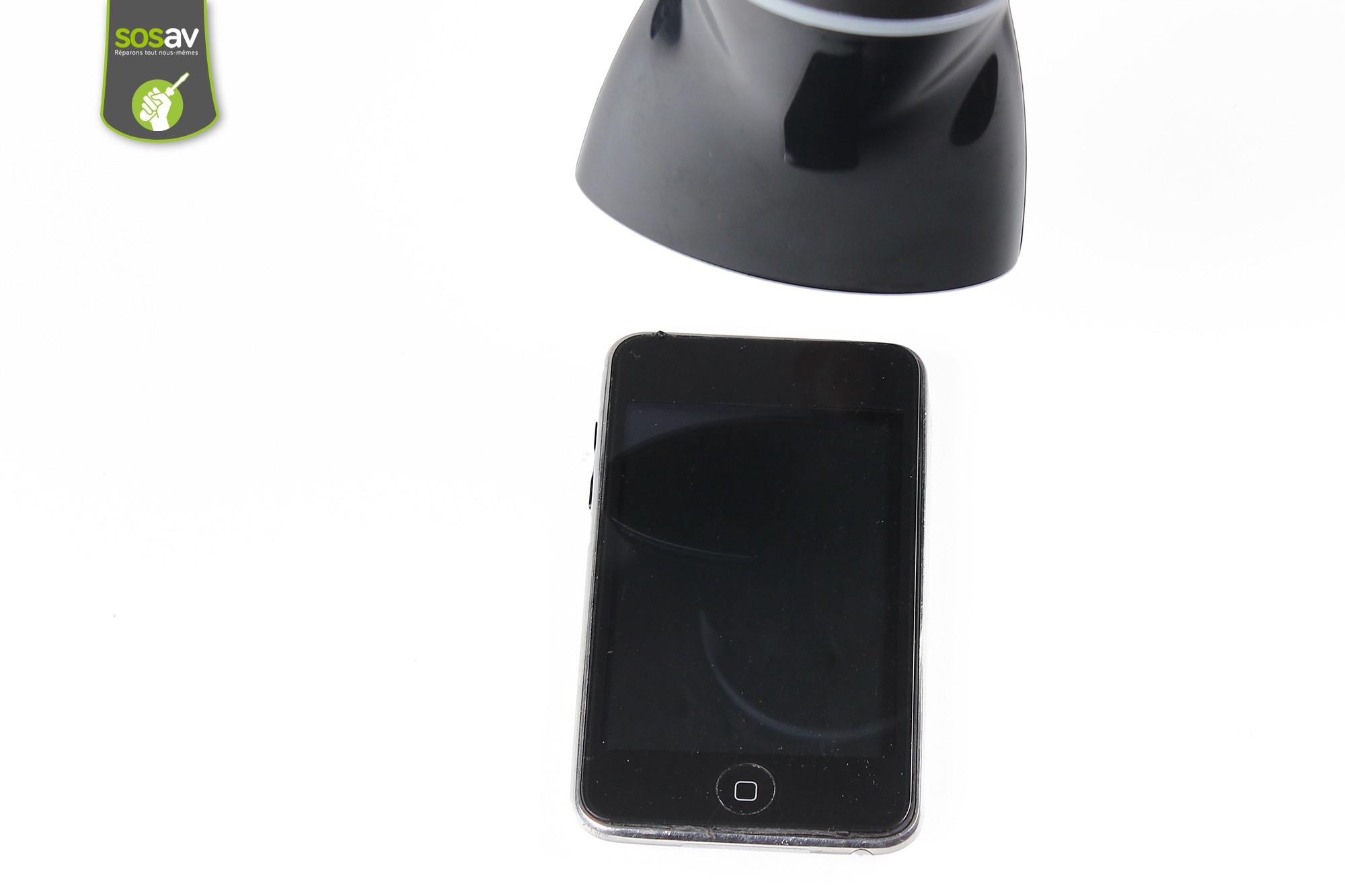

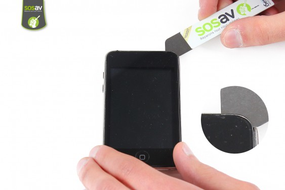

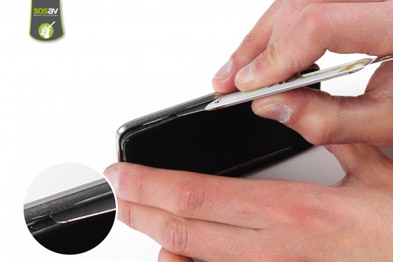

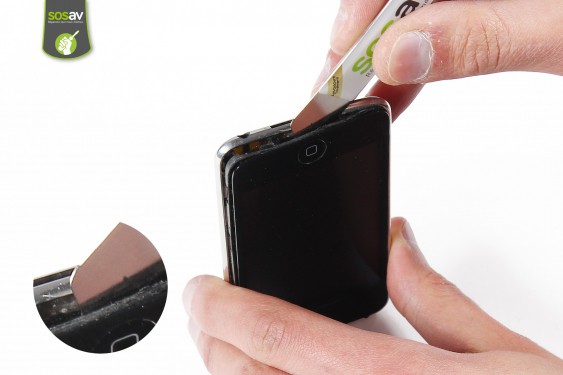

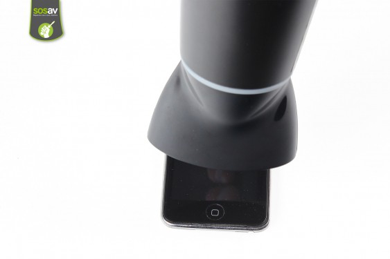

La vitre tactile de l'iPod Touch 3G est collée au châssis. Il est donc nécessaire de chauffer légèrement la colle à l'aide d'un sèche-cheveux afin de la démonter.A l'aide d'un sèche-cheveux, réchauffez durant 30 à 40 secondes la partie haute ainsi que la partie basse de l'iPod.Insérez ensuite une spatule iSesamo dans l'interstice de la vitre afin de décoller la partie supérieure droite.

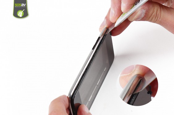

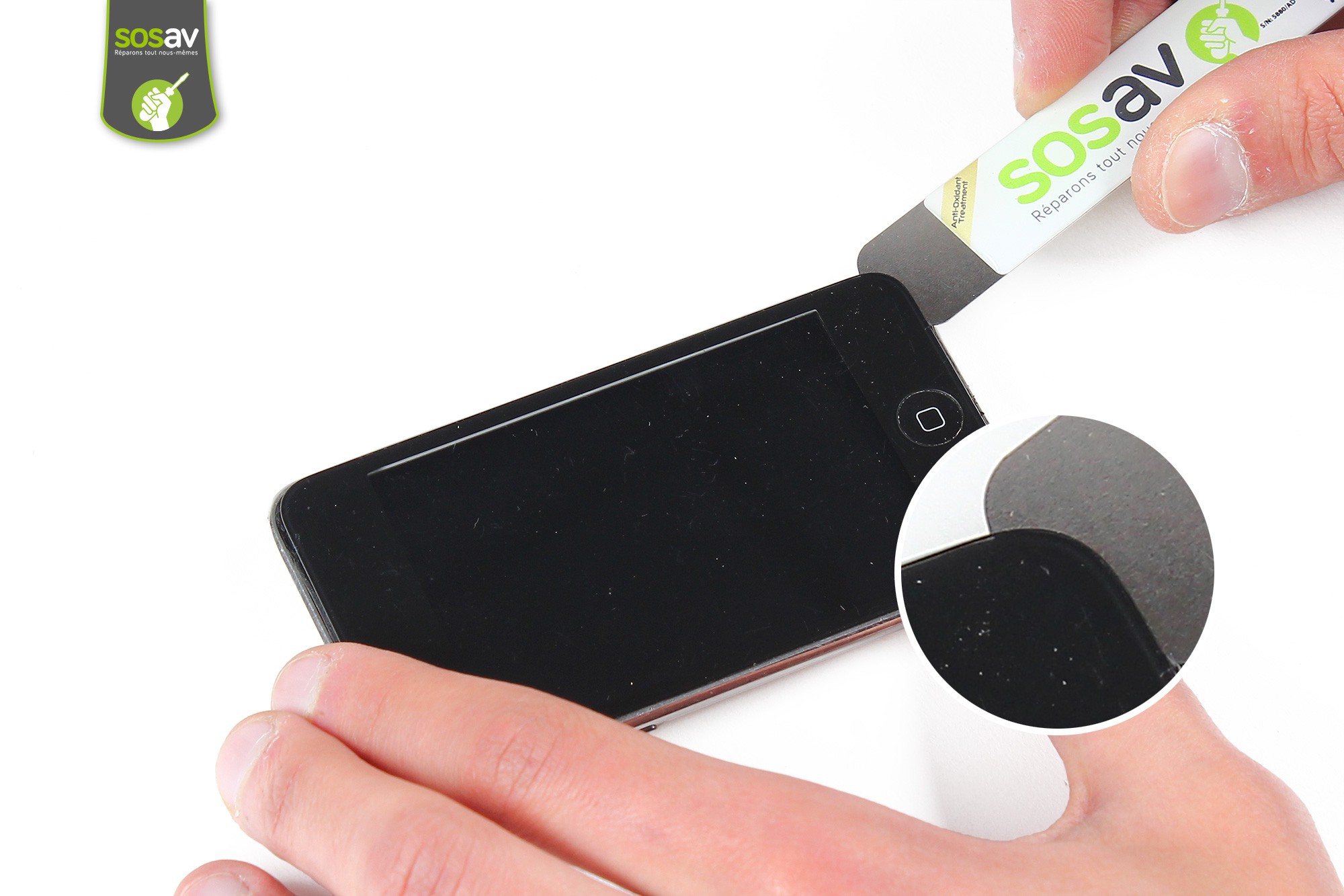

Toujours à l'aide de la spatule iSesamo, poursuivez en décollant la partie basse à droite ainsi que la partie gauche de la vitre tactile.

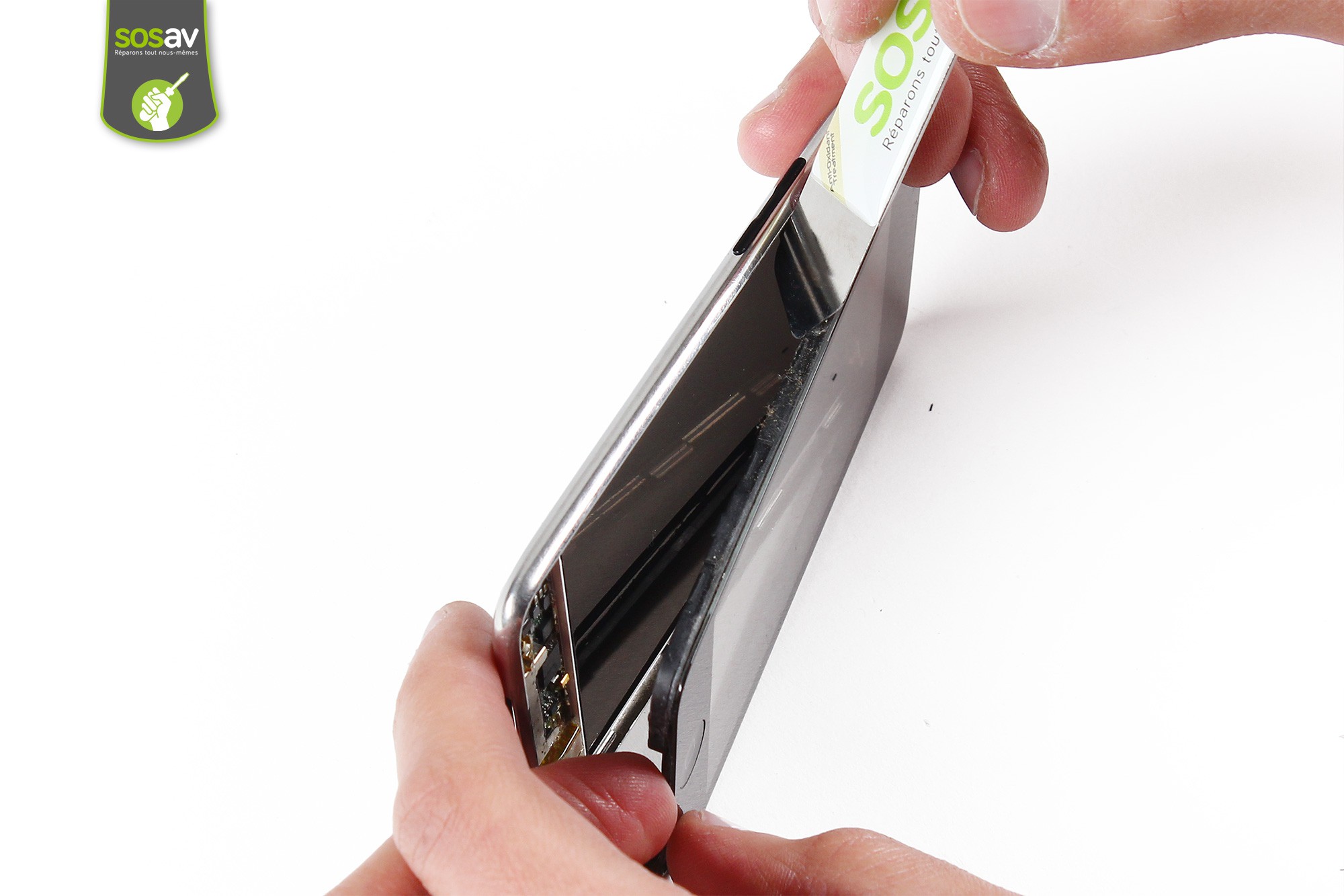

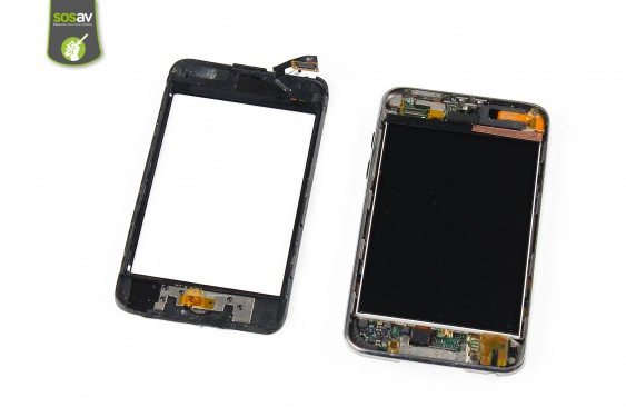

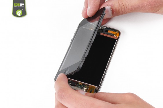

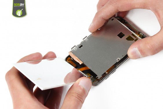

Faites délicatement levier à l'aide de la spatule iSesamo puis procédez au retrait de la vitre comme indiqué sur les photos de cette étape.Ne retirez pas complètement la vitre ! Elle est encore liée à l'iPod par une nappe de connexion.

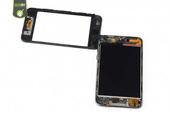

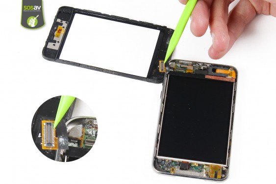

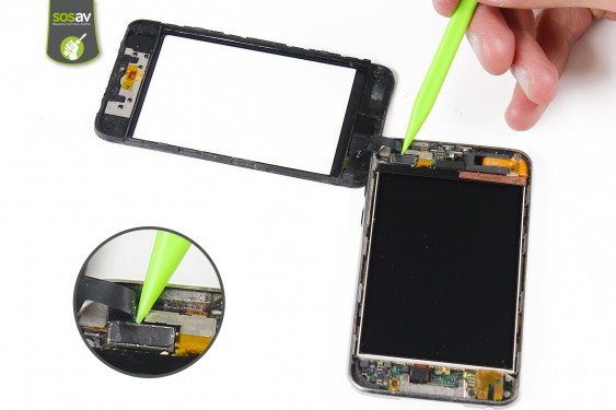

Utilisez la pointe d'une spatule en nylon pour déconnecter la nappe de liaison de la vitre tactile.La vitre tactile de votre iPod Touch 3G est désormais démontée.

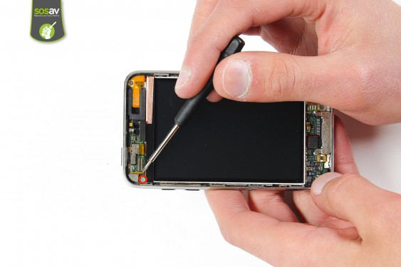

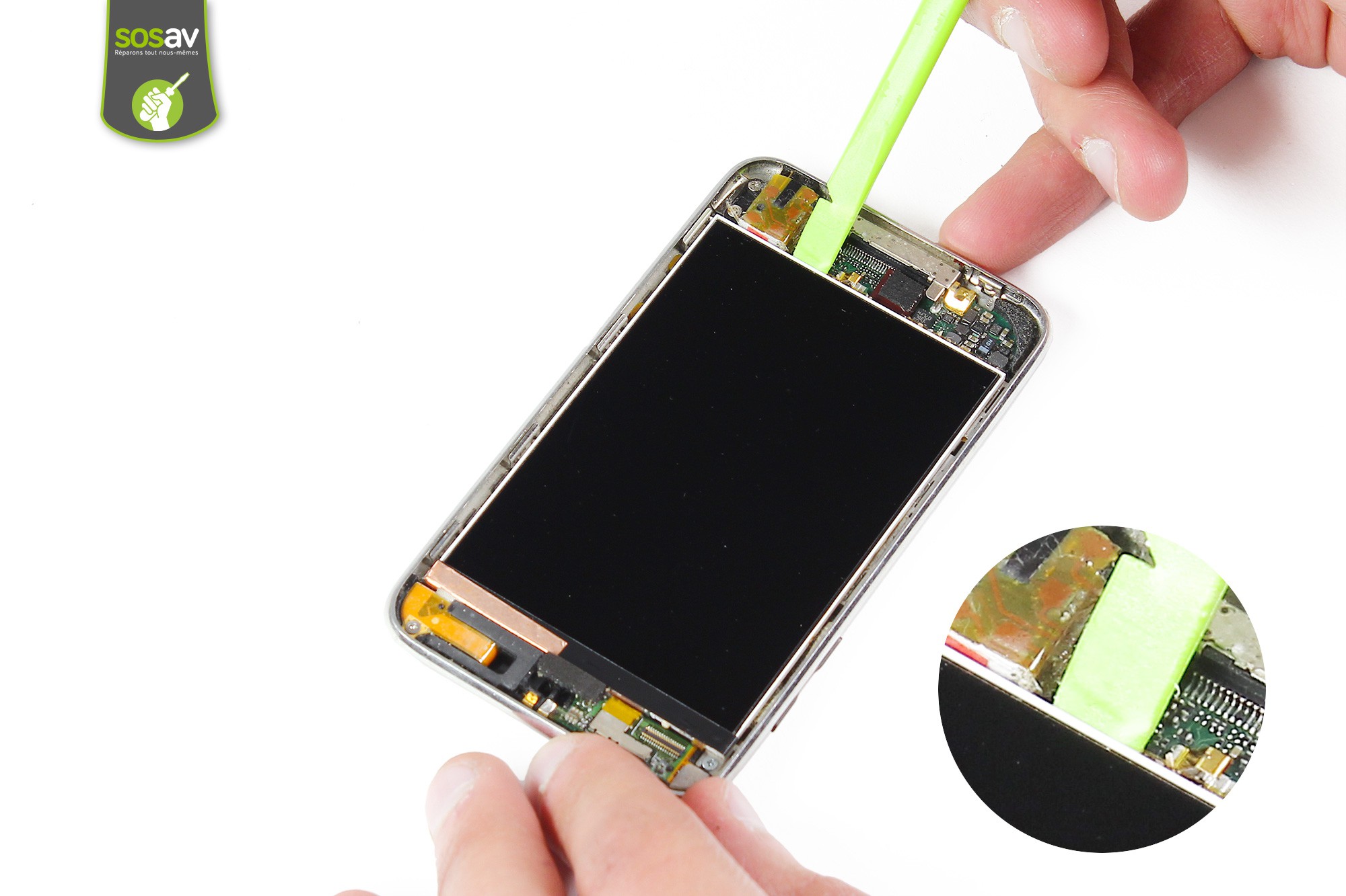

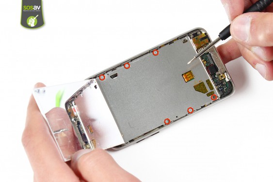

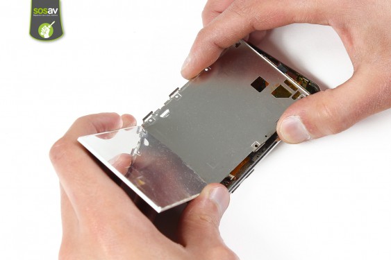

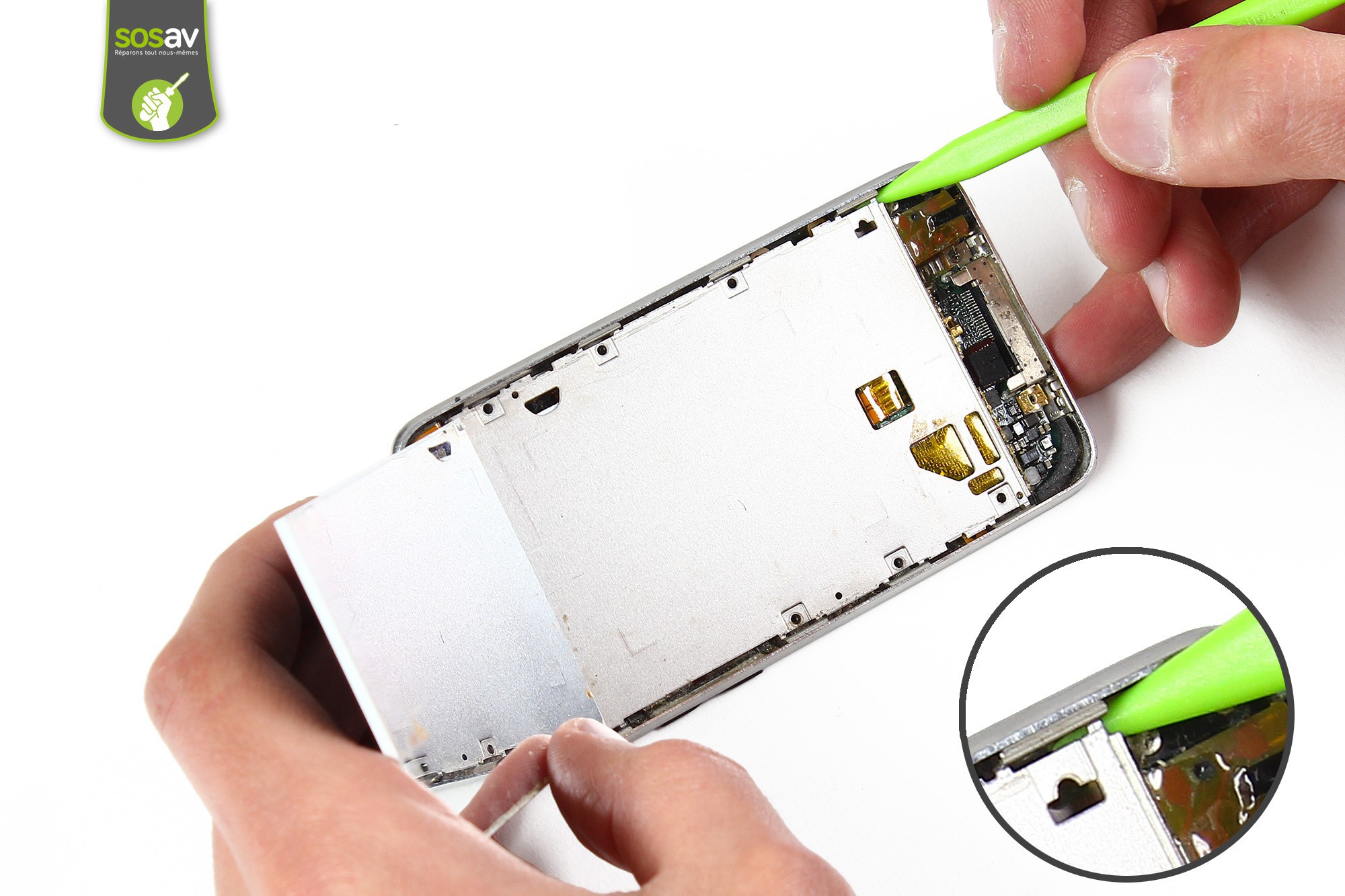

Toujours avec la spatule en nylon, soulevez délicatement l'écran LCD de l'iPod.Utilisez ensuite un tournevis cruciforme afin de dévisser les 6 vis situées derrière le LCD et entourées en rouge.Reposer ensuite l'écran LCD, puis dévissez désormais la dernière vis retenant le cache métallique de la carte mère comme indiqué sur la 4ème photo de cette étape.

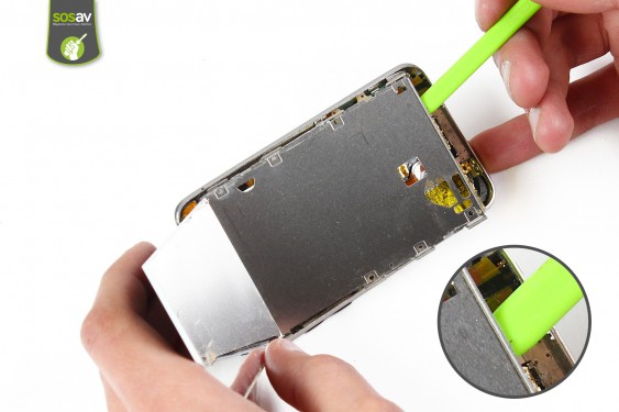

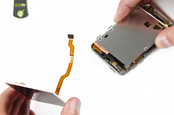

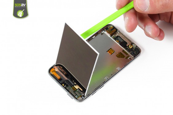

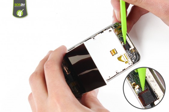

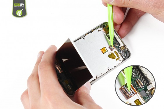

La nappe de l'écran LCD de l'iPod touch 3G est situé sous le cache métallique. Il est donc nécessaire de le soulever légèrement afin de sortir complètement le LCD.Pour ceci, utilisez la pointe d'une spatule en nylon pour déclipser la partie supérieure du cache métallique de la carte mère.Toujours avec la spatule en nylon, faites délicatement levier pour déconecter l'écran LCD de la carte mère.

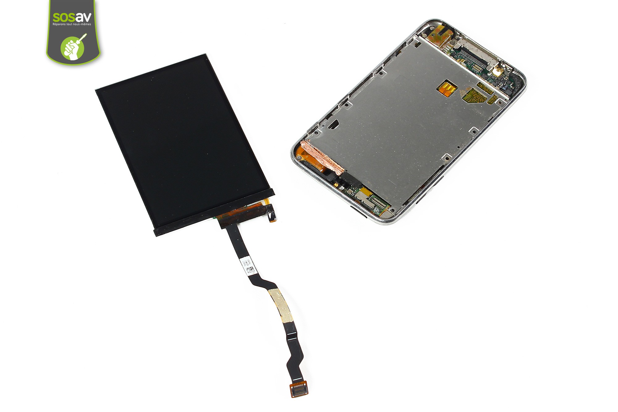

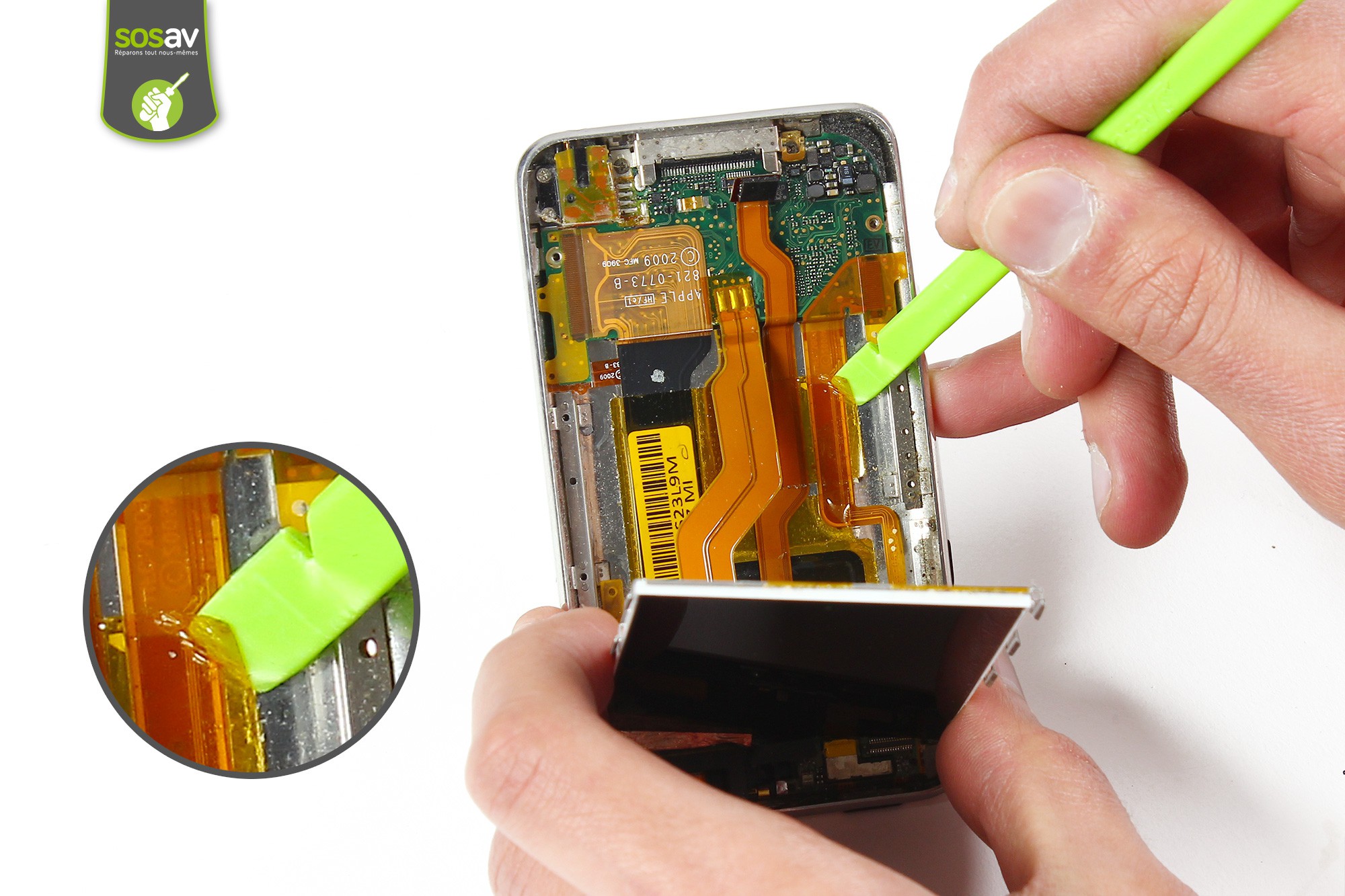

Soulevez désormais le cache métallique, et l'écran LCD afin de les positionner à 90°.N'essayez pas d'enlever le cache métallique et le LCD en même temps. Derrière le cache la batterie est collée, et est connectée à la carte mère. Vous risquerez donc de l'endommager gravement !Comme indiqué sur la photo, "gratter" légèrement le scotch jaune retenant la nappe du LCD au châssis à l'iade de la spatule en nylon.Vous pouvez désormais saisir l'écran LCD, puis l'ôtez délicatement de votre iPod touch 3G.
L'écran LCD de votre iPod Touch 3G est désormais démonté.Procédez à son remplacement par une pièce neuve si cela est nécessaire.
