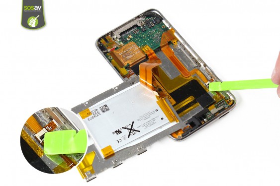

Soulevez délicatement le support métallique de l'écran LCD grâce à la spatule en nylon.Déconnectez ensuite la nappe de liaison des boutons de volume et du bouton power avec la spatule.
Poursuivez en retirant la nappe de liaison des boutons de volume et power via la spatule en nylon.Aidez-vous de cette spatule pour décoller ensuite le scotch jaune apposé sur le châssis de l'iPod.

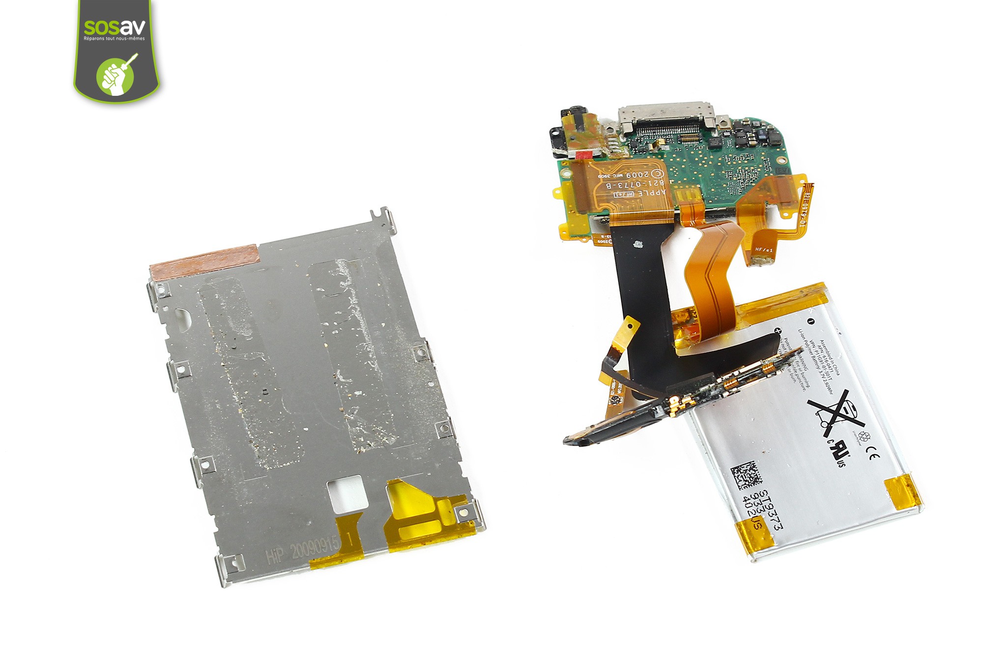

Poursuivez avec la spatule en nylon en décollant et en retirant la carte mère du châssis de l'iPod.
Décollez très délicatement la batterie de l'iPod du support métallique de l'écran LCD en utilisant la spatule en nylon.
La carte mère de l'iPod Touch 3G est désormais démontée.Procédez à son remplacement par une pièce neuve si cela est nécessaire.
