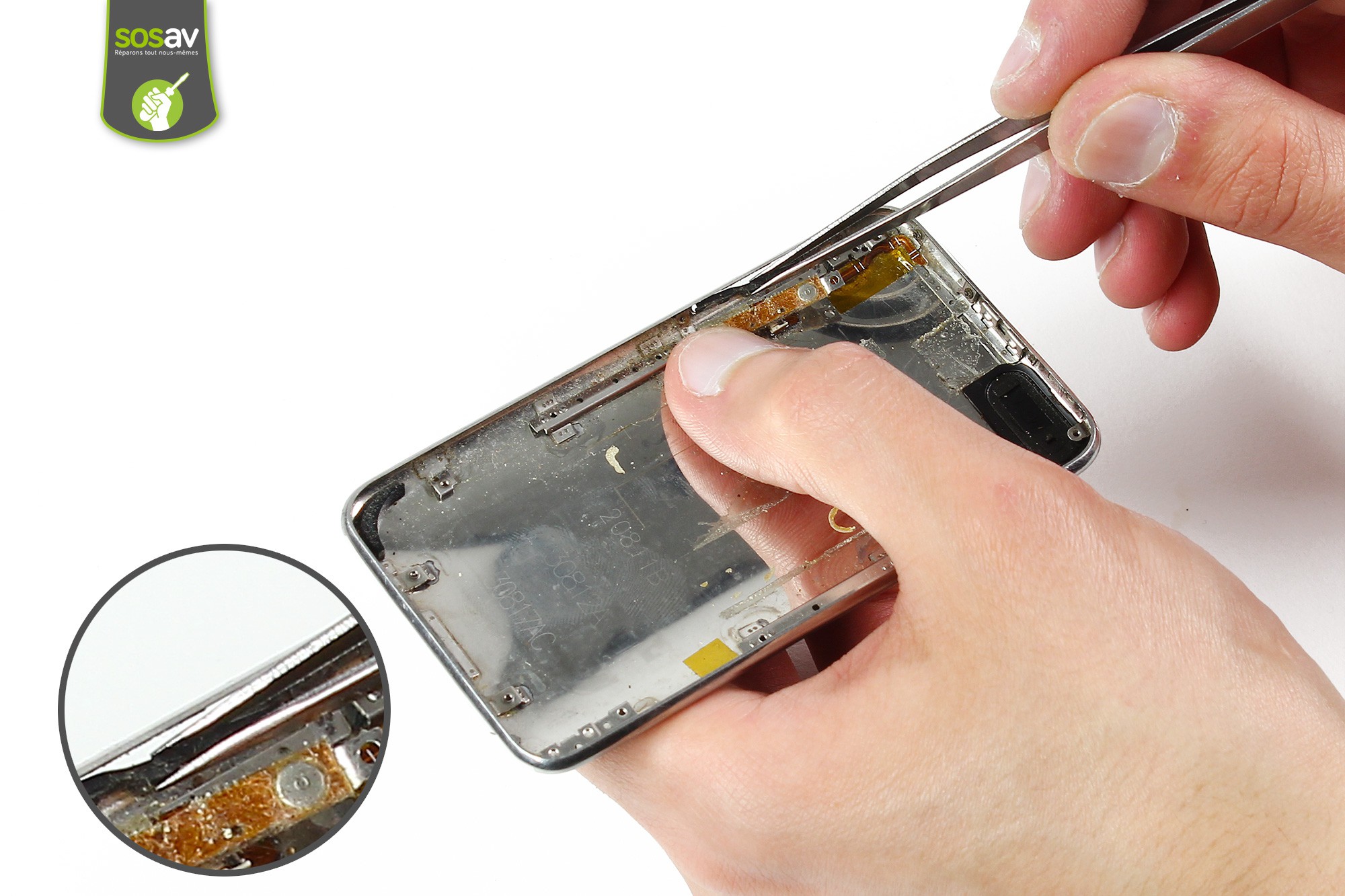

Reprenez le tournevis cruciforme pour dévisser les deux vis entourées en rouge servant à maintenir les boutons de volume.Utilisez la pointe de la spatule en nylon afin de rabaisser délicatement la nappe des boutons.

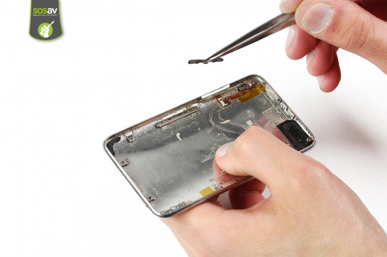

Avec la pince, saisissez les boutons de volume puis retirez-les.
Les boutons de volume de votre iPod Touch 3G sont désormais démontés.Procédez à leur remplacement par une pièce neuve si cela est nécessaire.
