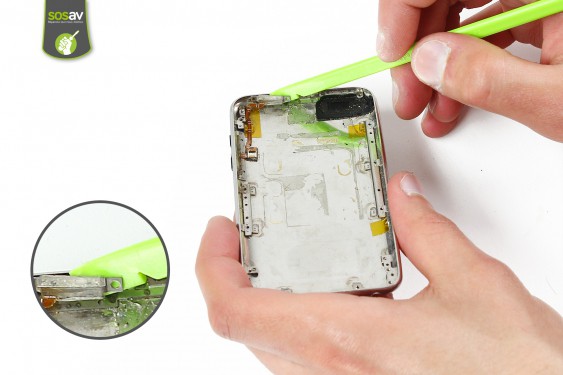

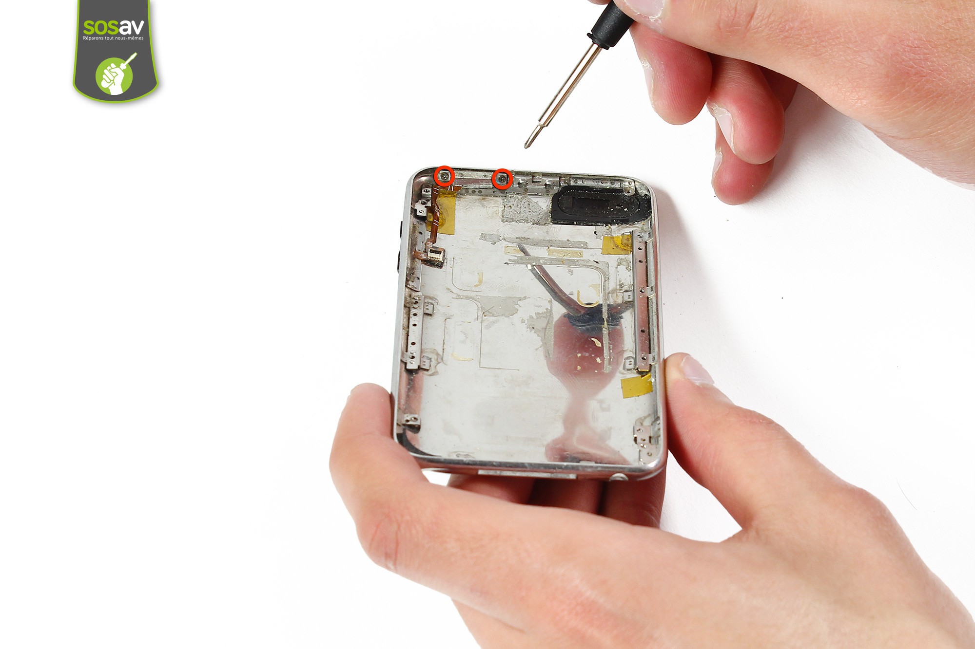

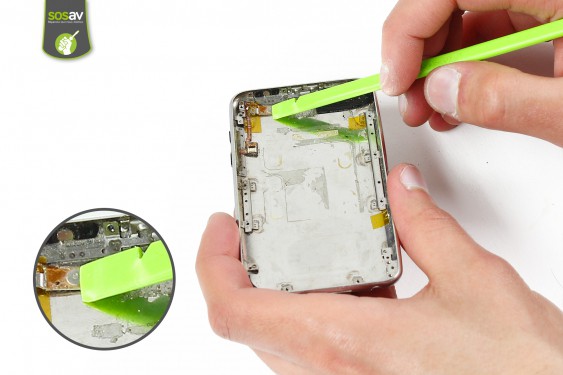

Reprenez le tournevis cruciforme afin de dévisser les deux vis entourées en rouge servant à maintenir le bouton power.Utilisez ensuite la spatule en nylon afin de rabaisser délicatement le bouton power.

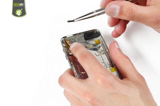

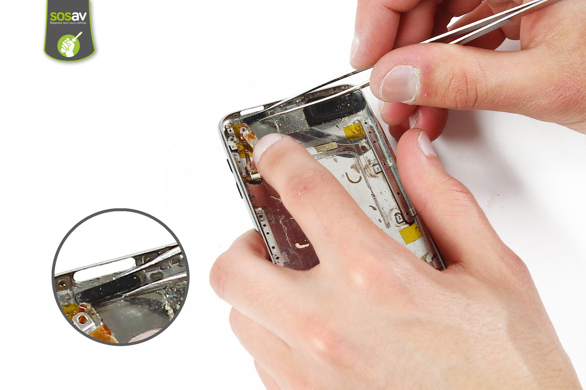

Grâce à la pince, saisissez le bouton power puis retirez-le.

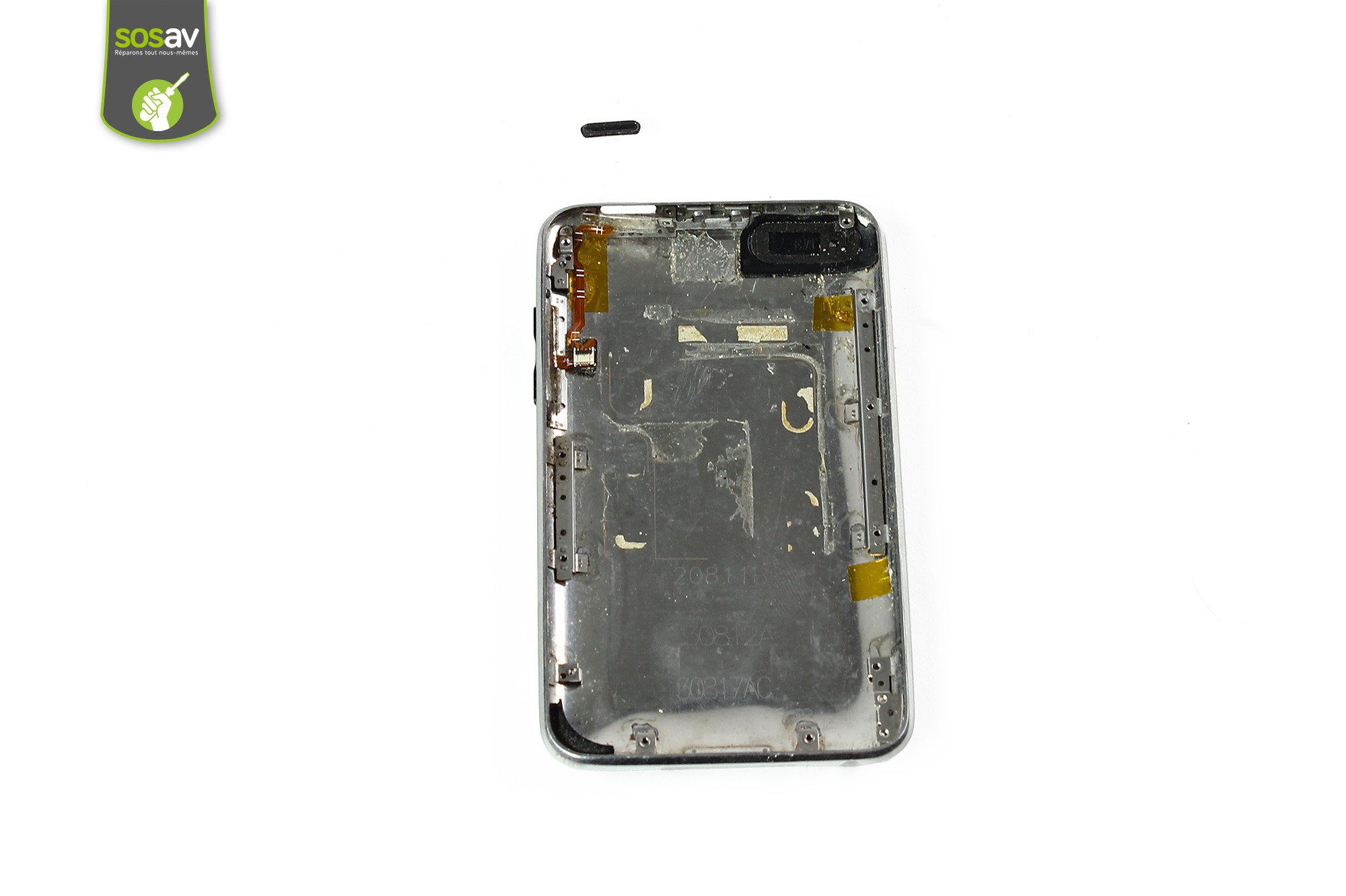

Le bouton power de votre iPod Touch 3G est désormais démonté.Procédez à son remplacement par une pièce neuve si cela est nécessaire.
