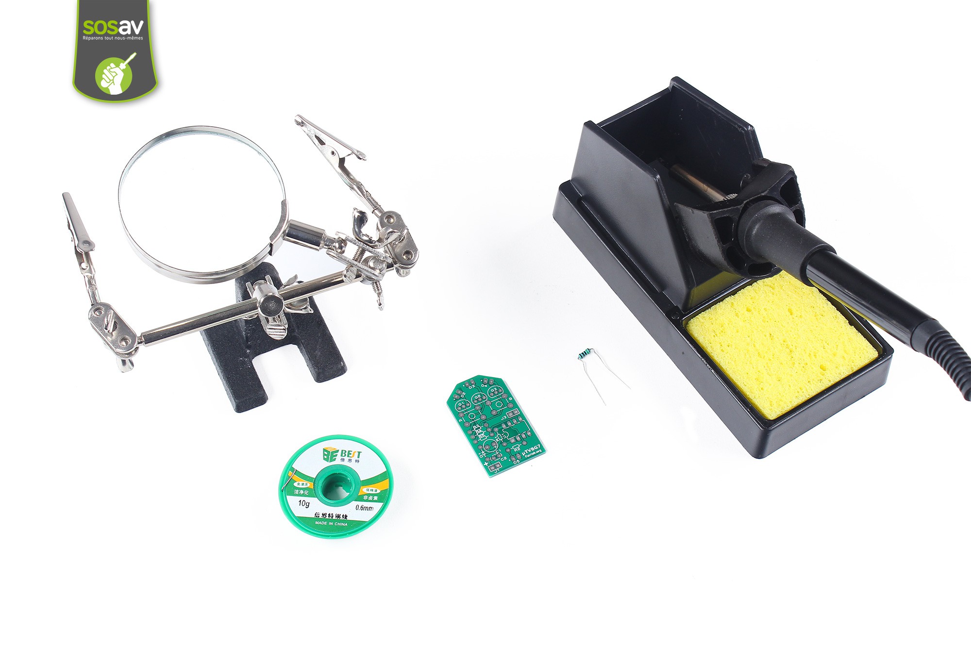

Avant de débuter la soudure de votre composant électronique, munissez-vous et préparez le matériel suivant :- Un fer à souder posé sur son support ainsi qu'une éponge humide- Un support Loupe/troisième main- Une bobine d'étain adaptée à la taille de votre soudure (nous utiliserons ici de l'étain de 0,6mm)- Le composant que vous souhaitez souder- Une pince coupante (non visible sur la photo ci-contre)- La carte sur laquelle le composant va être soudéLors du processus de soudure, une odeur d'étain en fusion plus ou moins agréable peut se dégager.Nous vous conseillons (au possible) de ventiler l'intérieur de la pièce dans laquelle vous allez effectuer la soudure (ventilateur, fenêtre ouverte...) afin d'atténuer cette gêne.

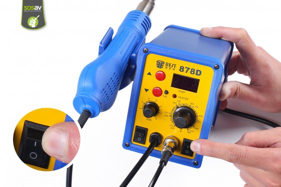

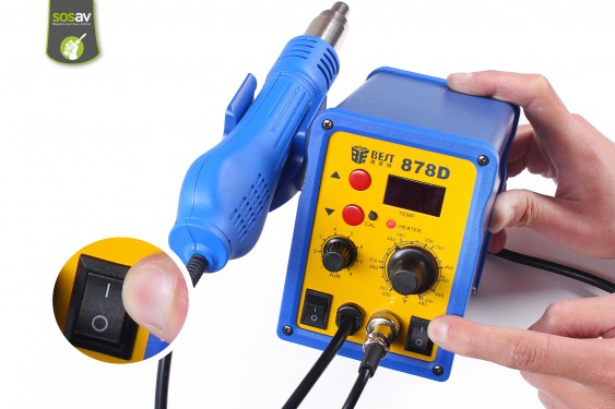

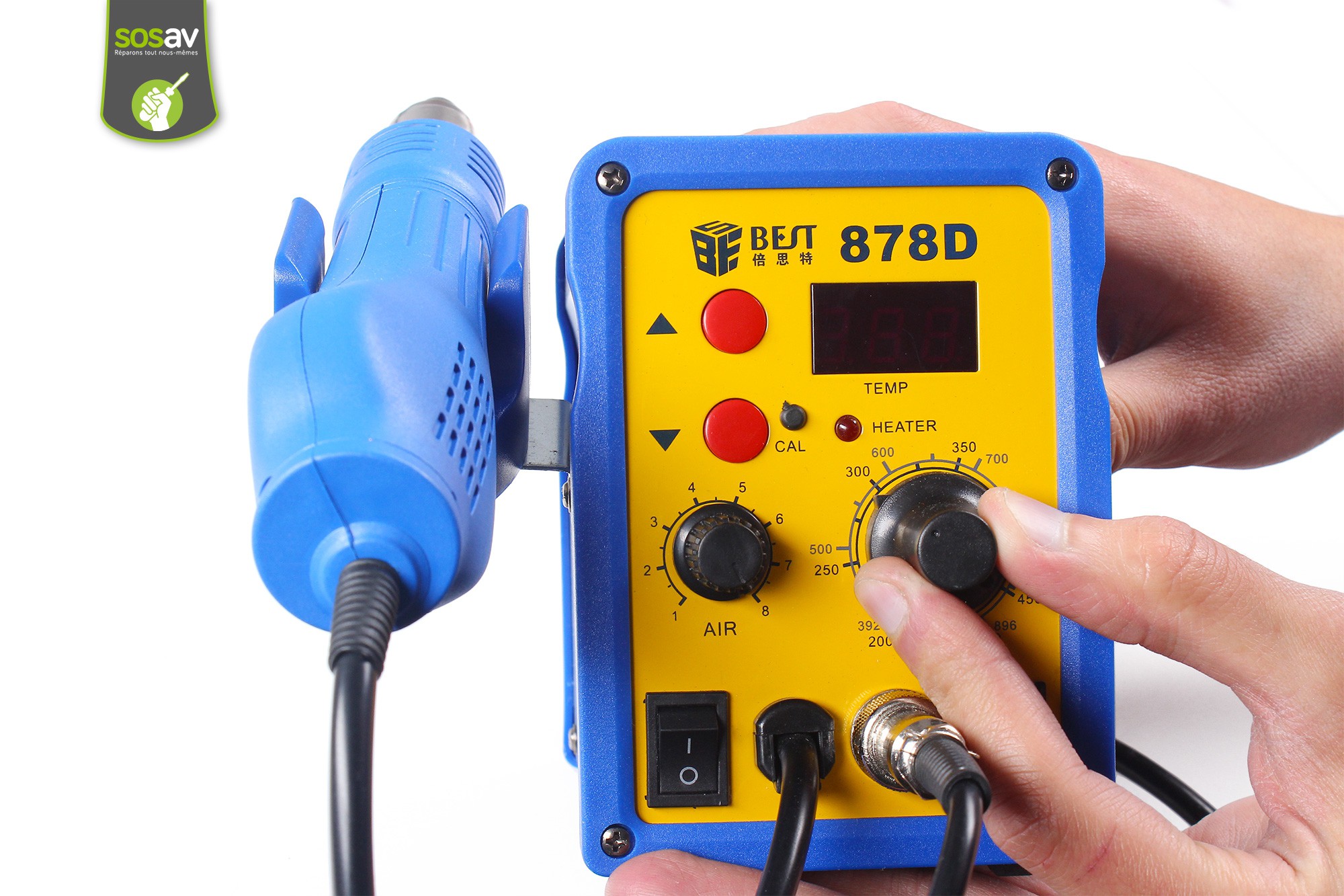

Si vous disposez d'une station de soudure comme sur les photos de cette étape, ou si votre fer à souder possède un réglage de témpérature, réglez cette dernière entre 250 et 300 degrés.Branchez ensuite votre station ou votre fer à souder sur une prise électrique puis appuyez sur l'interrupteur ON/OFF afin de la/le mettre sous tension.

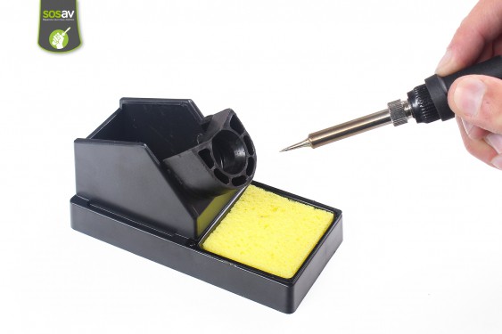

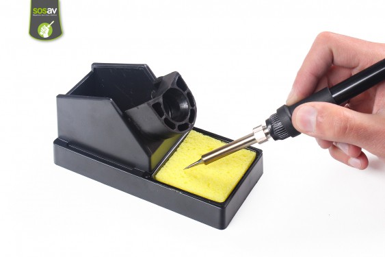

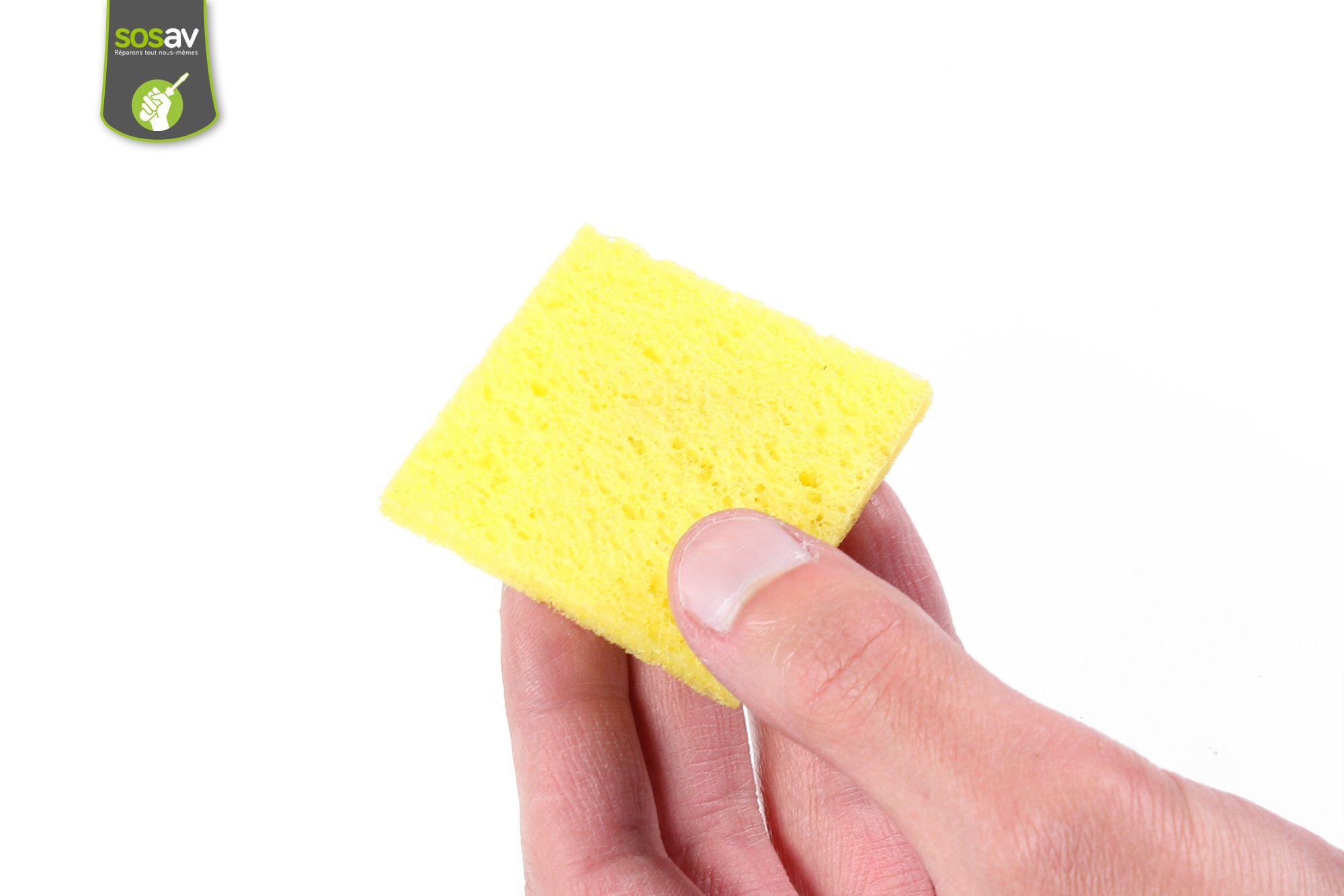

Durant la phase de chauffe du fer à souder (comprise généralement entre 2 et 5 minutes), placez l'éponge de votre fer à souder sous l'eau puis essorez la.L'éponge vous servira à nettoyer la panne/pointe du fer à souder une fois la soudure terminée.

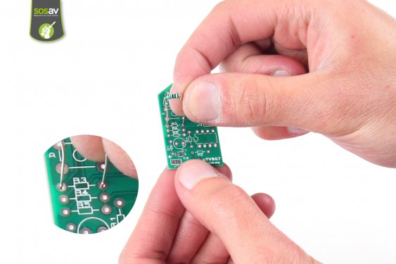

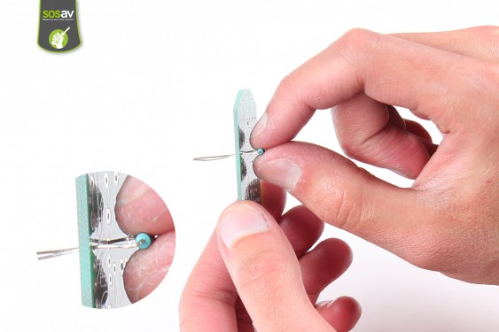

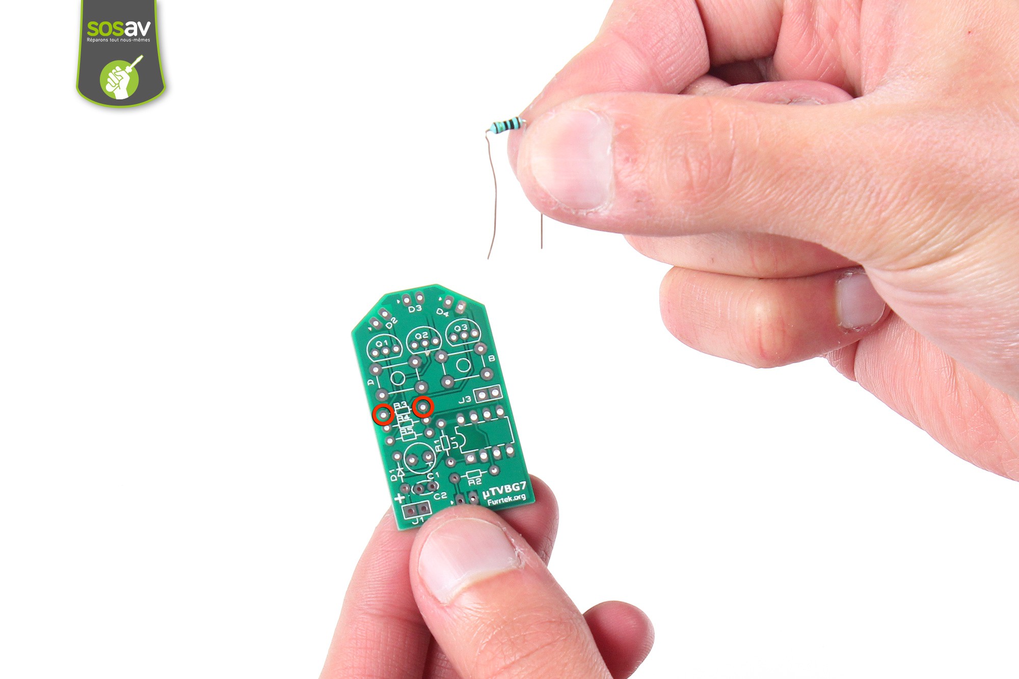

Votre fer à souder atteint sa température opérationnelle après 2 à 5 minutes.Une fois cette température atteinte, saisissez votre composant électronique puis placez-le à l'emplacement de la carte sur laquelle vous souhaitez le souder.Insérez ce dernier jusqu'à ce qu'il touche la carte, comme indiqué sur les photos 2, 3 et 4 de cette étape.Certains composants tels que les condensateurs ou diodes sont polarisés et nécessitent d'être placés dans un sens particulier. Référez-vous à la notice de montage de votre matériel si vous disposez de cette derniere.Si il s'agit d'un remplacement de composant, pensez à mémoriser sa position et sa polarité avant de le retirer/déssouder.

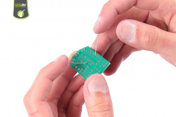

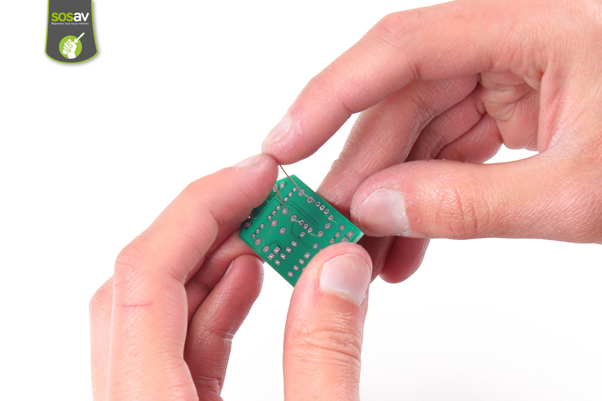

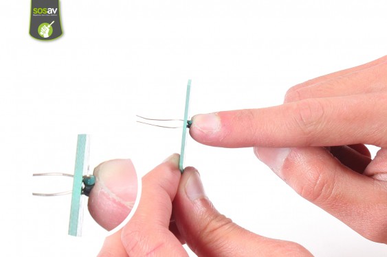

Placez la carte électronique à l'envers puis saisissez les deux pattes du composant que vous souhaitez souder.Puis, écartez ces pattes de la même manière que sur les photos 1 et 2 de cette étape.

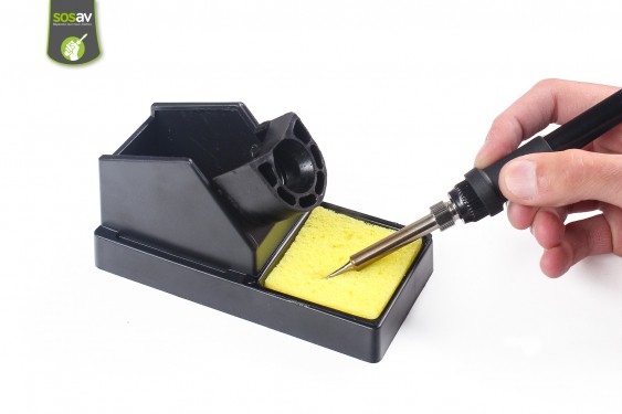

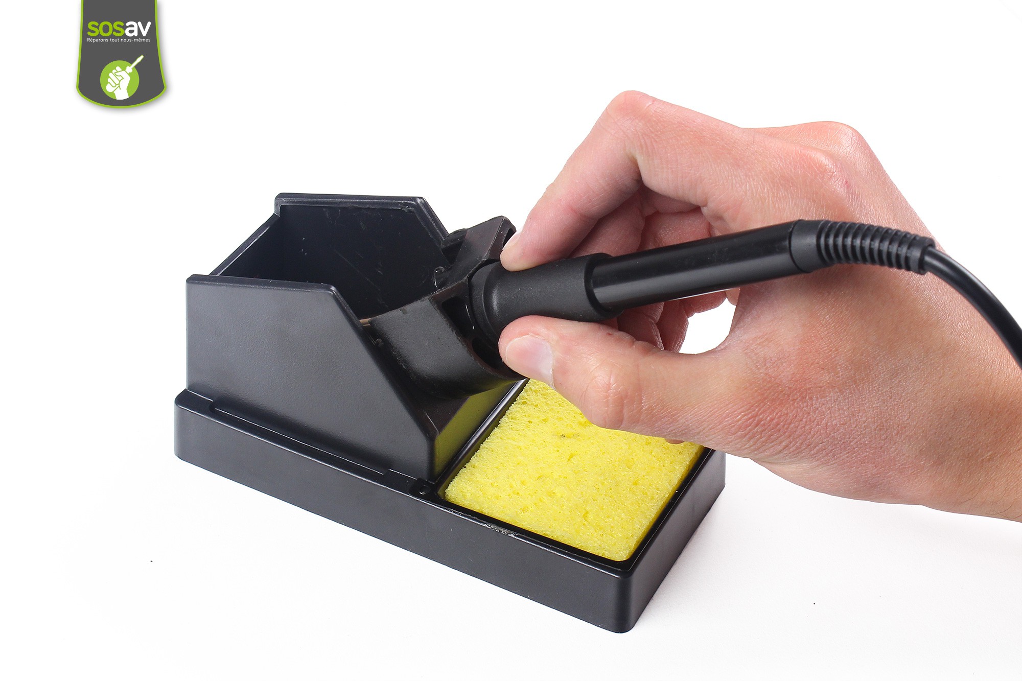

Votre fer à souder atteint sa température opérationnelle après 2 à 5 minutes.Une fois cette température opérationnelle atteinte, saisissez le fer puis procédez à un nettoyage de la panne (c'est-à-dire l'élément le plus pointu du fer).Pour cela, faites glisser la panne en la frottant d'avant en arrière sur l'éponge mouillée, comme indiqué sur les photos de cette étape.Nous vous conseillons de réaliser ce nettoyage après chaque soudure afin de prolonger la durée de vie de la panne de votre fer à souder.

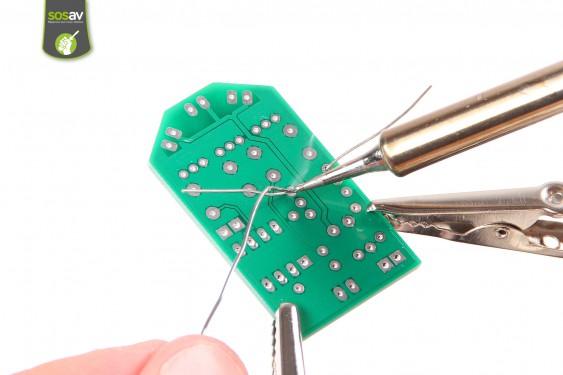

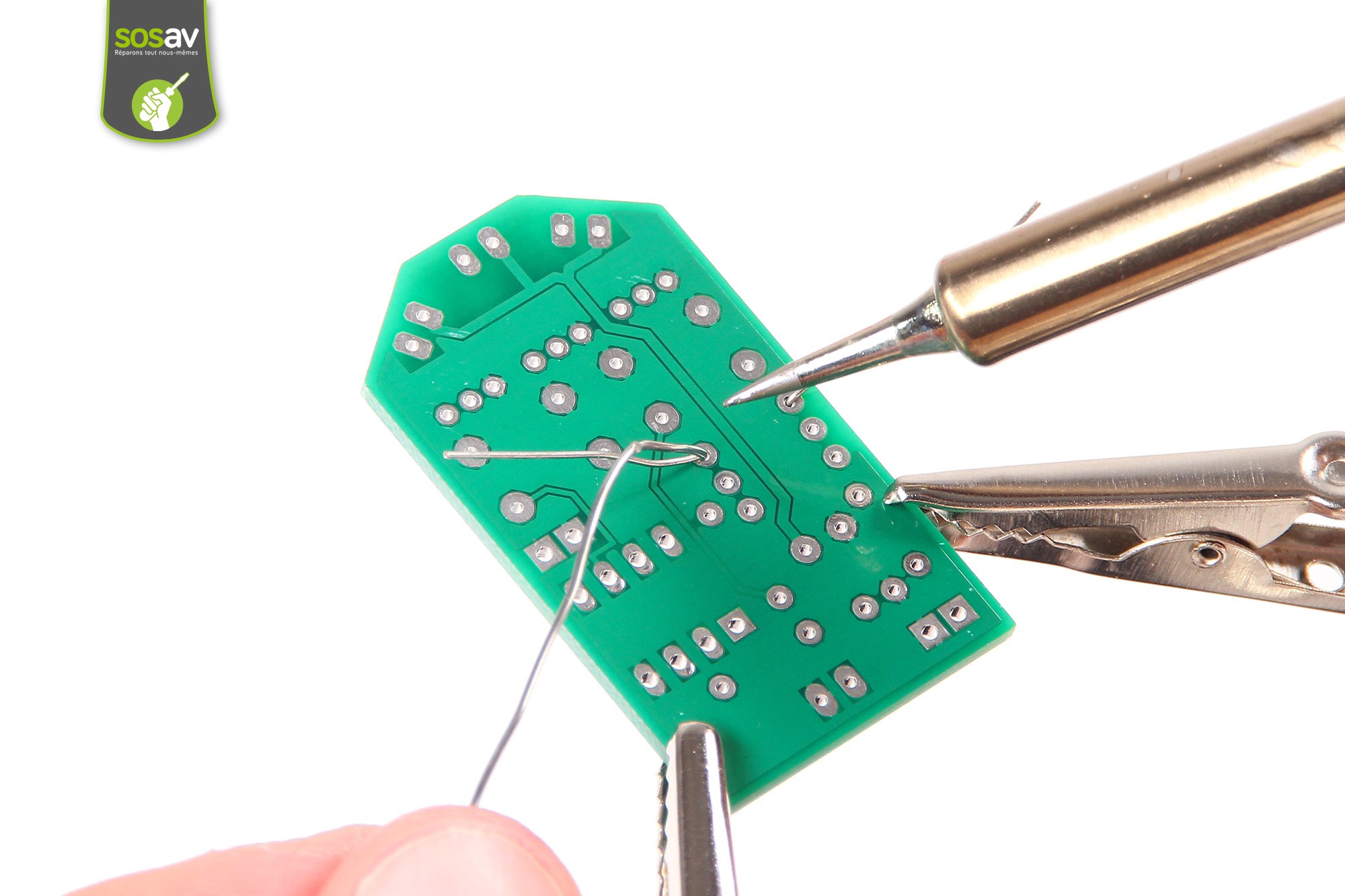

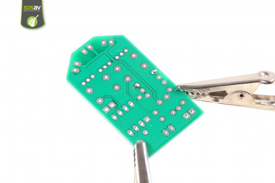

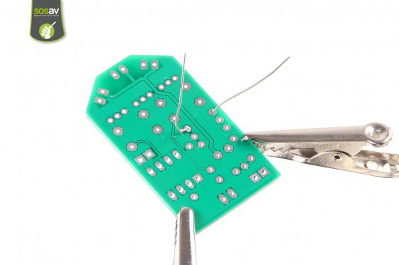

Positionnez ensuite la carte sur le support troisième main.Saisissez, à présent, le fer à souder ainsi que le fil d'étain.Placez dans un premier temps le fil d'étain sur la première patte à souder du composant puis placez ensuite la pointe du fer à souder dessus durant une à deux secondes maximum.Répétez cette opération pour chaque patte du composant à souder.Un dégagement de fumée blanche peut se produire, ceci est tout à fait normal.Une soudure propre ne doit pas avoir la forme d'une grosse boule et ne doit pas être en contact avec d'autres pattes (court-circuit)Il est conseillé, au possible, de ne pas respirer la fumée dégagée lors de la soudure.

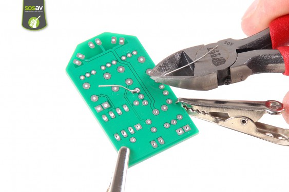

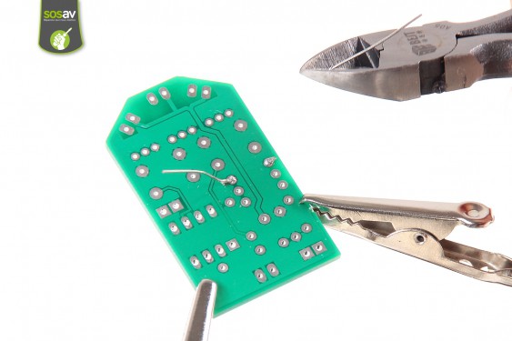

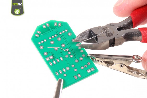

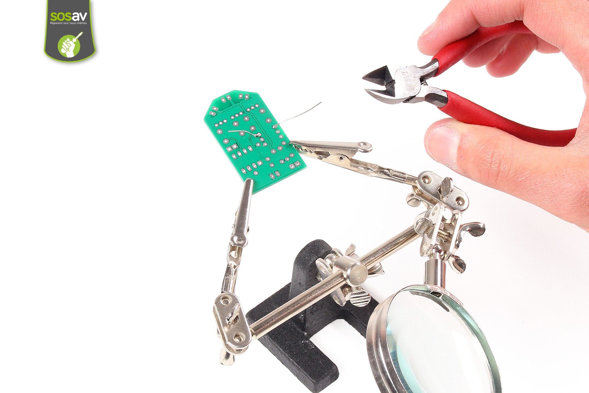

Utilisez ensuite la pince coupante afin de sectionner la première patte du composant que vous venez de souder.Répétez cette opération pour chaque patte du composant que vous avez soudé.
