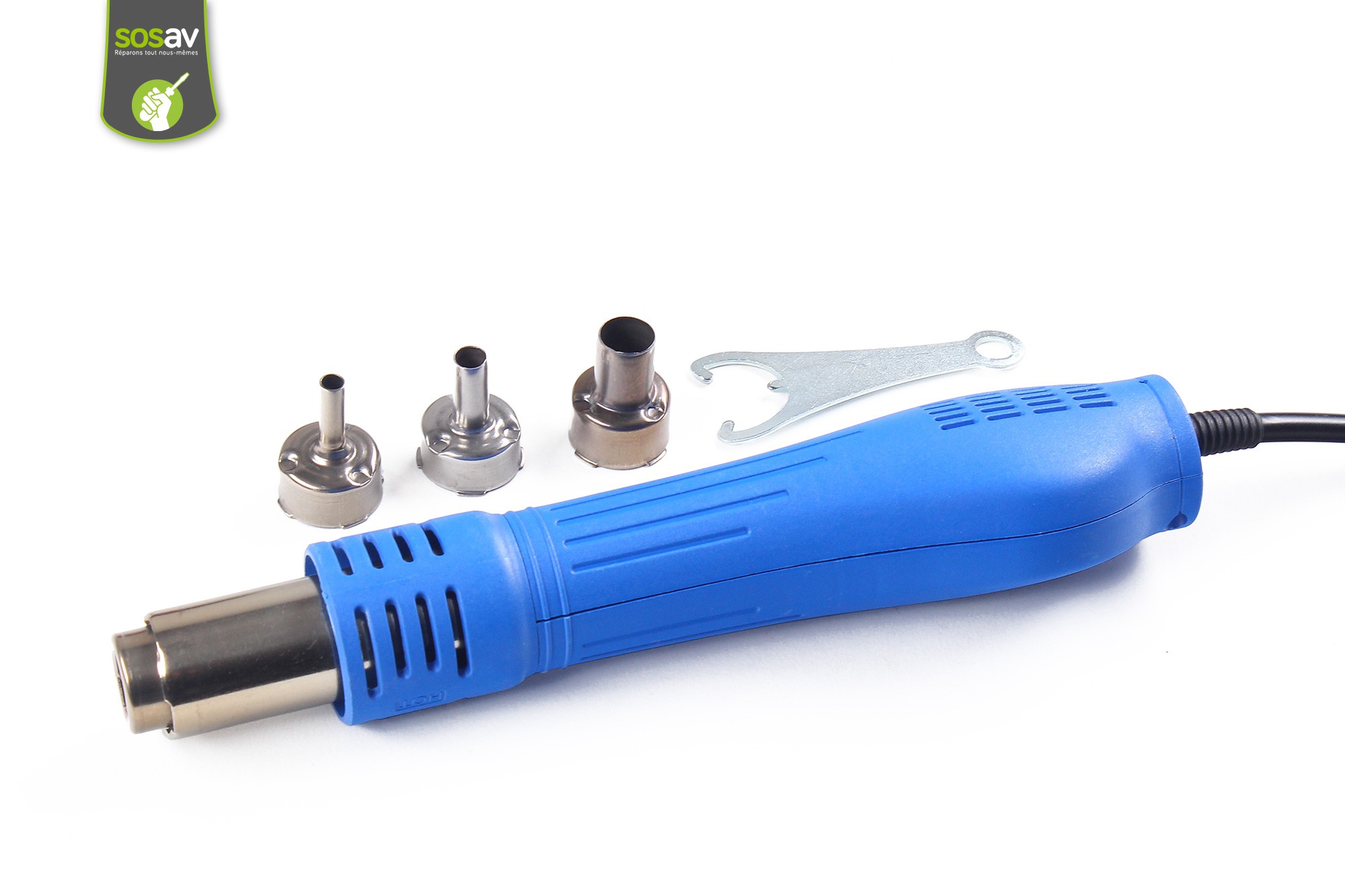

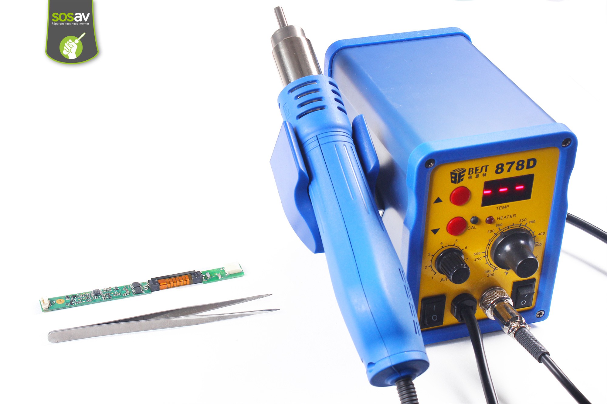

Avant de débuter ce guide pour déssouder un composant, munissez-vous et préparez le matériel suivant :- L'élément sur lequel se situe le composant à déssouder- Une pince- La station à air chaudLors du processus de dessoudage, une odeur de soudure plus ou moins désagréable peut se dégager.Nous vous conseillons (au possible) de ventiler l'intérieur de la pièce dans laquelle vous allez effectuer l'opération (ventilateur, fenêtre ouverte...) afin d'attenuer cette gêne.

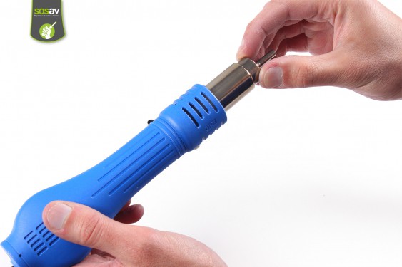

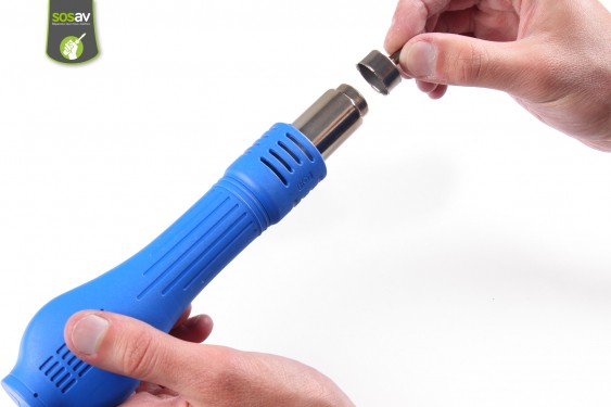

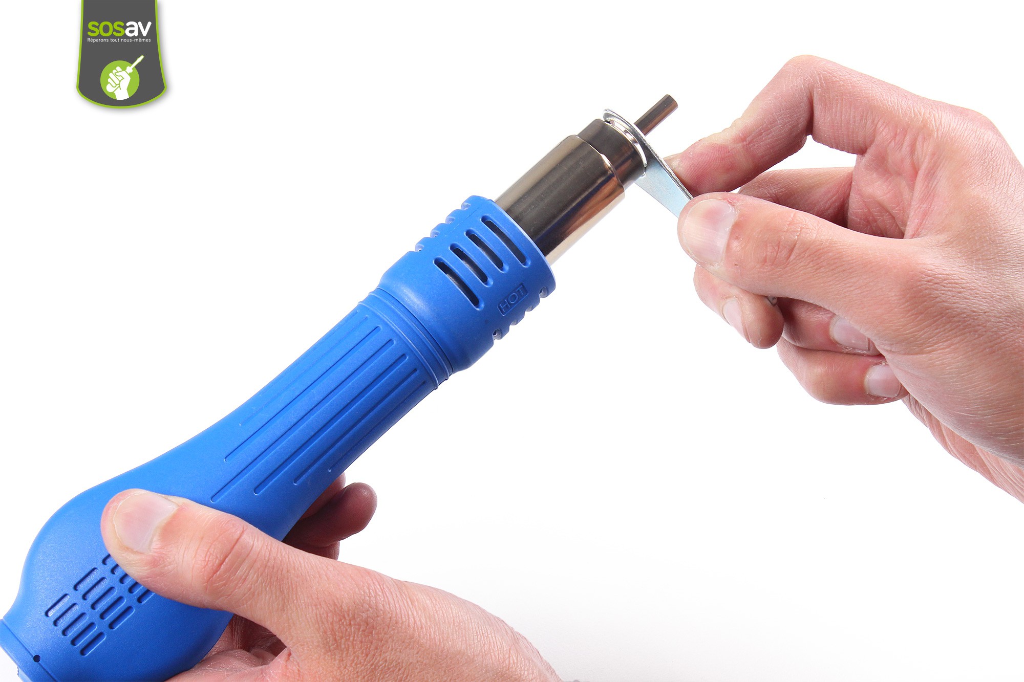

Votre station à air chaud est généralement livrée avec plusieurs embouts de sortie d'air dont la taille varie en fonction des modèles de stations.Saisissez le plus petit embout puis positionnez-le sur le fer à air chaud comme indiqué sur les photos 2 et 3 de cette étape.

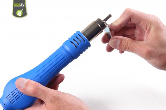

Utilisez ensuite la clé de serrage afin de sécuriser et fixer l'embout sur le fer à air chaud.Cette clé est fournie avec la station à air chaud.Si votre station n'est pas livrée avec une clé, serrez manuellement l'embout sur le fer puis vérifiez que ce dernier tient bien en place.N'utilisez en aucun cas de la colle, adhésif ou scotch pour maintenir l'embout, la partie métallique du fer pouvant atteindre une très haute température.

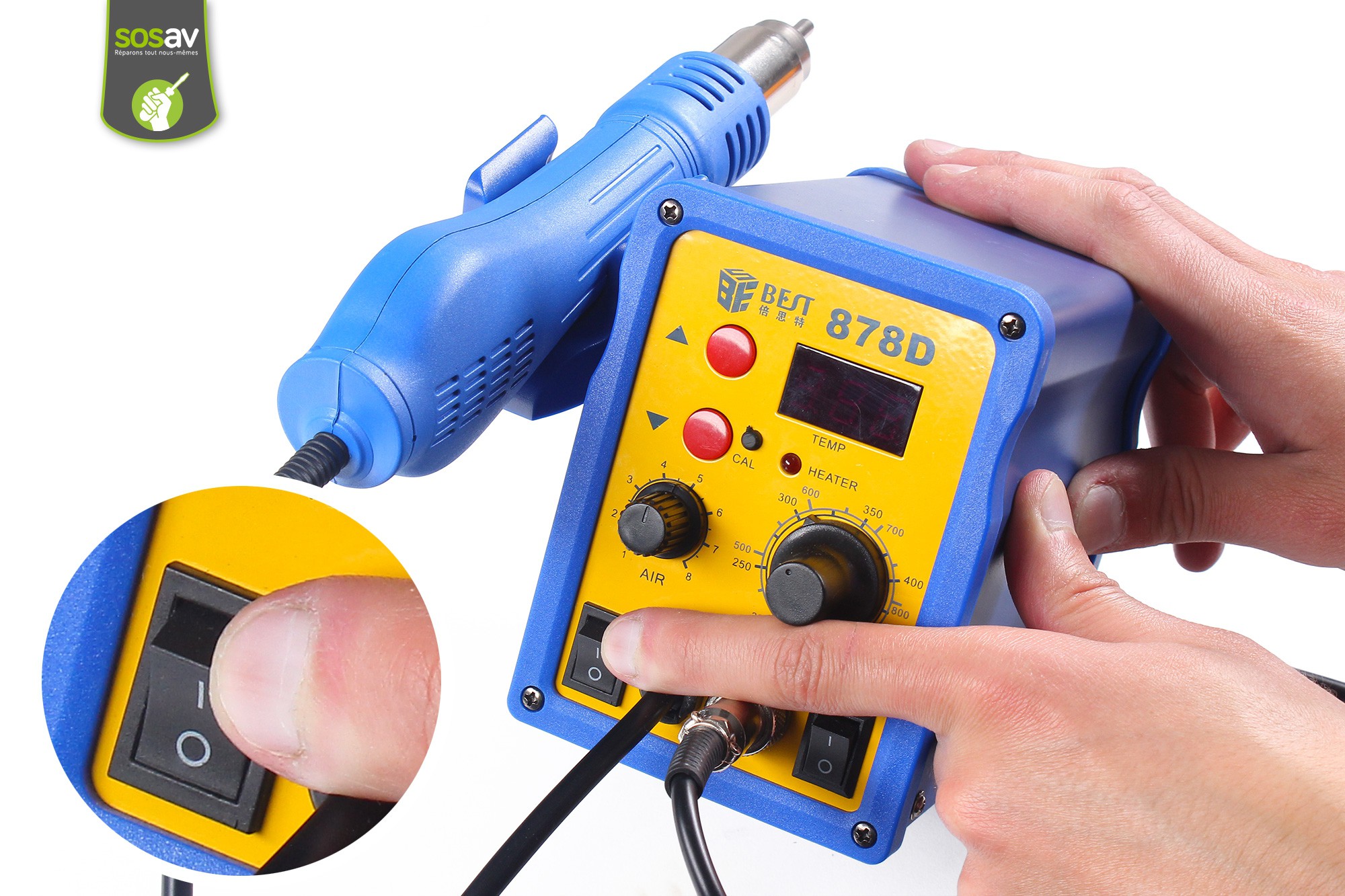

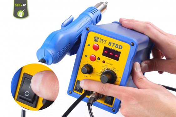

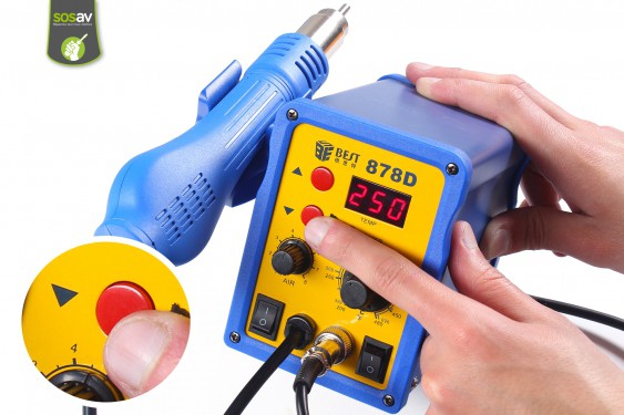

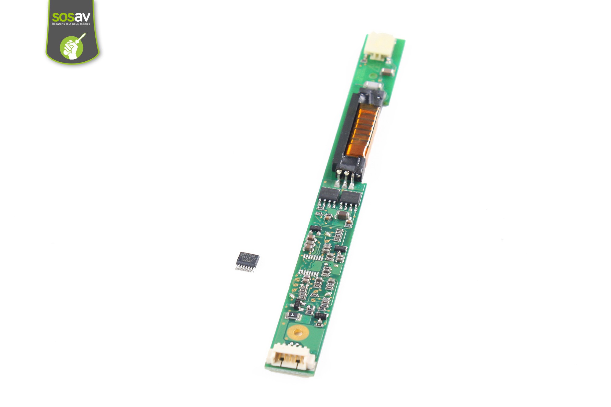

Branchez votre station à air chaud sur une prise électrique puis appuyez sur l'interrupteur ON/OFF afin de la/le mettre sous tension.Réglez ensuite la température à l'aide des boutons + ou - (flèches du haut et flèche du bas).Nous utiliserons ici une température très commune de 250 degrés Celsius pour procéder au déssoudage du composant.Cette température peut beaucoup varier selon le type de composants, la carte et beaucoup d'autres paramètres.Il est indispensable de se renseigner sur la nature du composant et des températures à respecter afin de ne pas endommager le matériel.

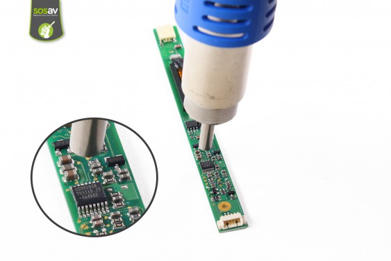

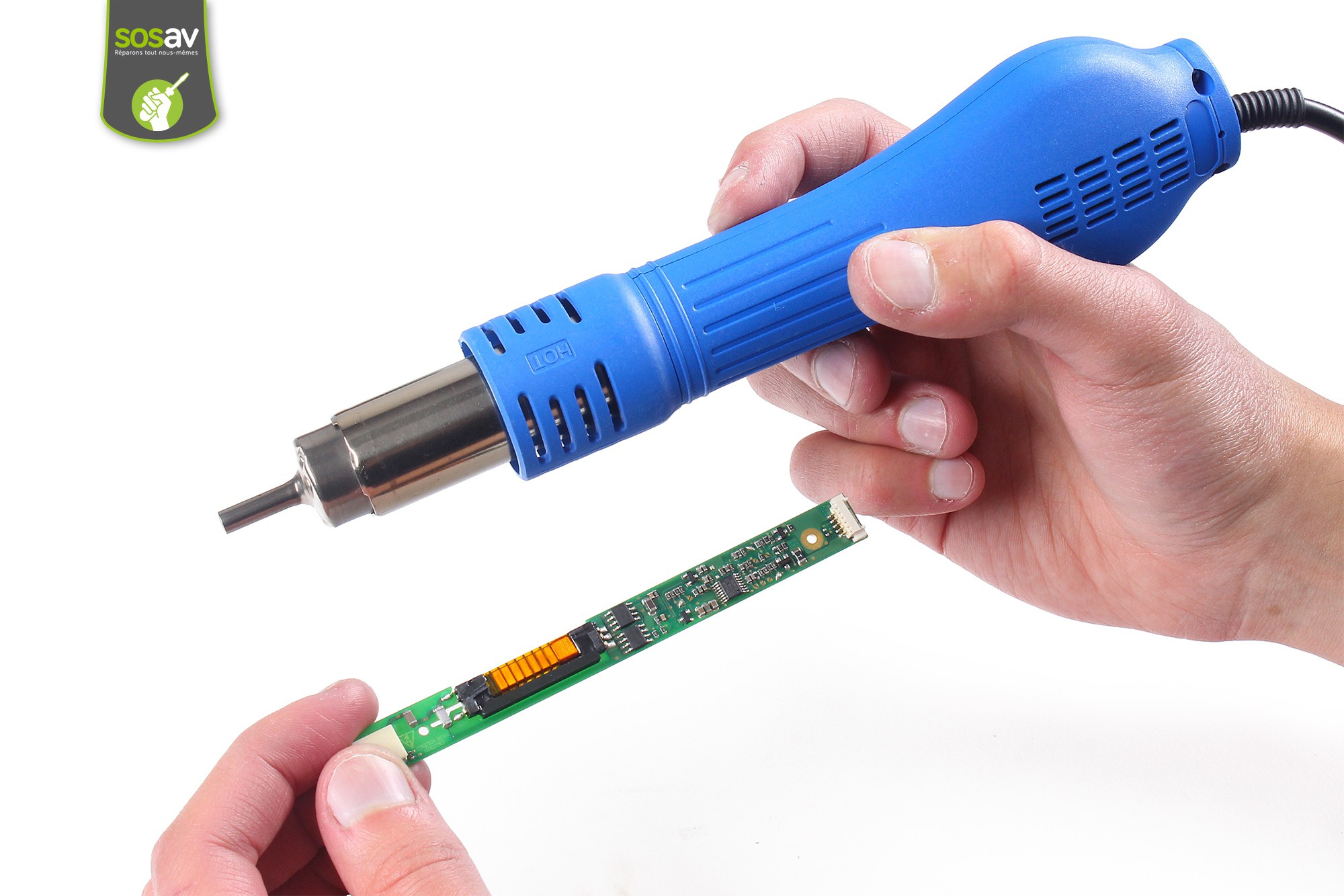

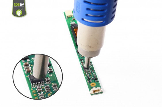

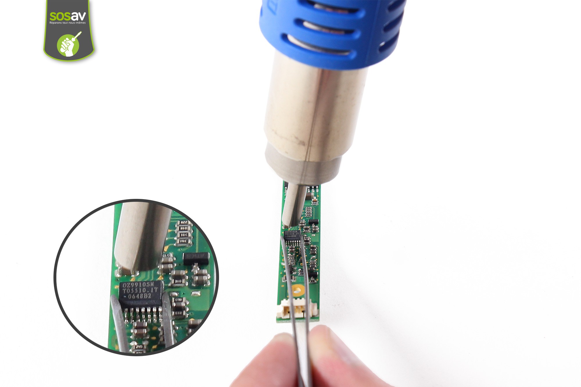

Décrochez le fer de son support puis positionnez l'élément contenant le composant à dessouder sur votre espace de travail.Placez ensuite l'embout de sortie du fer à air chaud au-dessus du composant à déssouder à une hauteur d'environ 2-3 cm puis effectuez de légers mouvements circulaires durant une à deux minutes.Ne collez pas l'embout sur le composant et ne positionnez en aucun cas votre main en-dessous du flux d'air de sortie du fer afin de ne pas vous brûler !

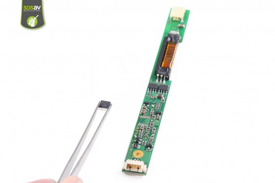

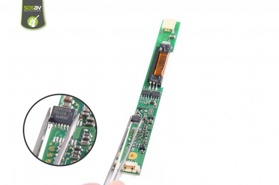

Tout en maintenant le fer à air chaud au-dessus du composant, utilisez une pince afin de saisir délicatement ce dernier.Procédez très doucement au retrait du composant.Si le composant ne se dessoude pas ou ne vient pas, il est nécessaire de le faire chauffer d'avantage. Si cela est nécessaire et possible, augmentez un peu la température de chauffe.
Le composant est désormais dessoudé.N'oubliez pas de repositionner le fer à air chaud sur son support et de l'éteindre après utilisation.
