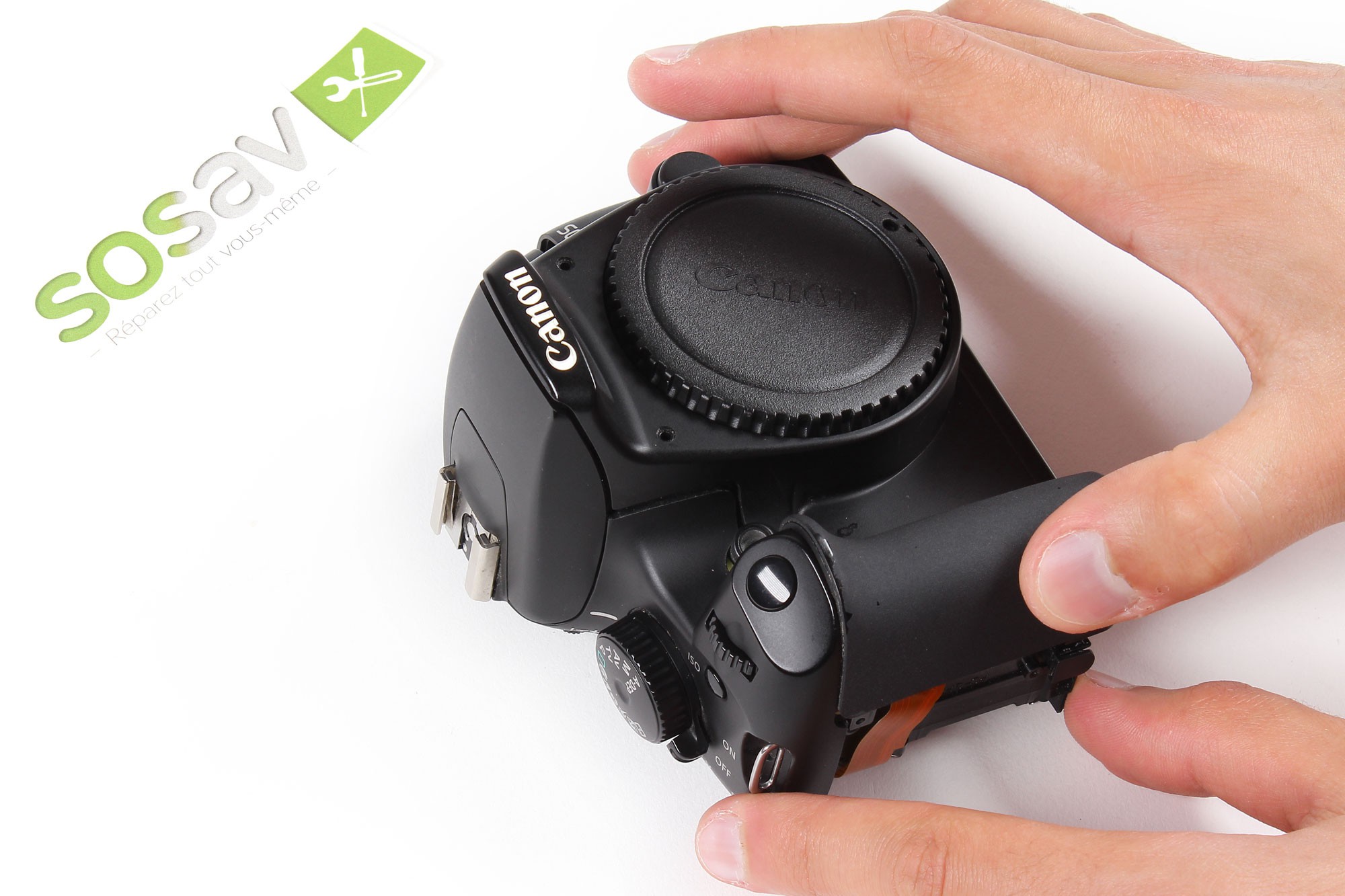

Avant de procéder au retrait de l'élement de fixation de la vis du trépied du Canon EOS 1000D / Rebel XS / Kiss F , il est nécessaire, pour des raisons de sécurité de l'éteindre.Pour éteindre l'appareil photo, basculez le bouton d'allumage sur la position "OFF".
Appuyez ensuite sur le bouton de déverrouillage de l'objectif.Tout en maintenant l'appui sur ce bouton de déverrouillage, tournez l'objectif dans le sens contraire des aiguilles d'une montre afin de le dévisser et ainsi, le séparer du boîtier.

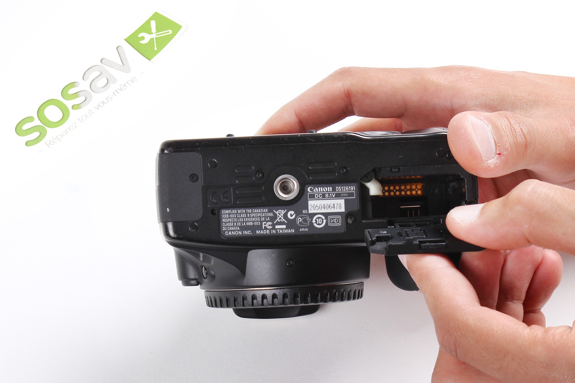

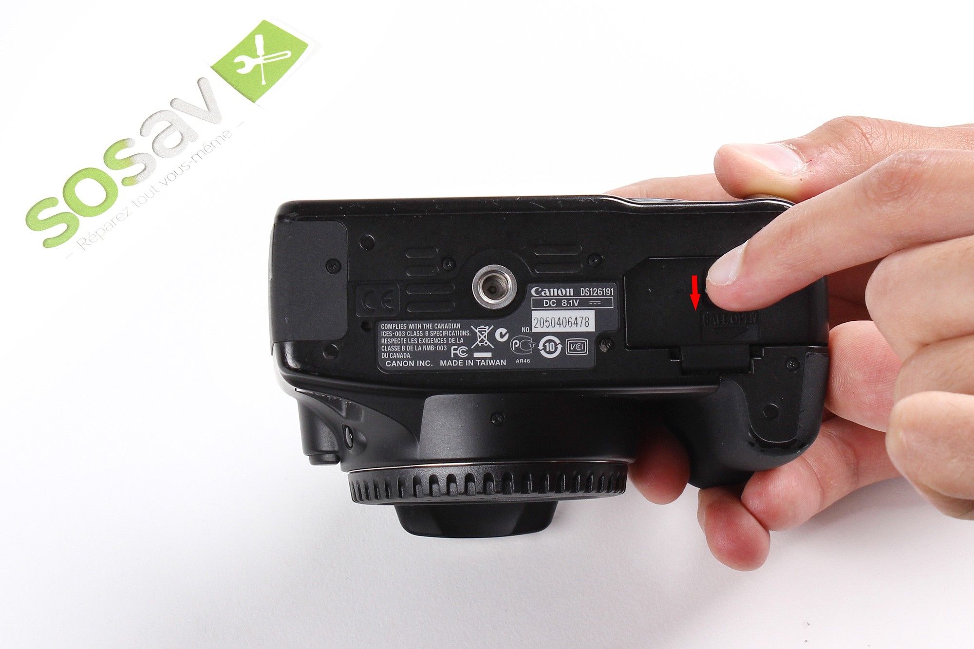

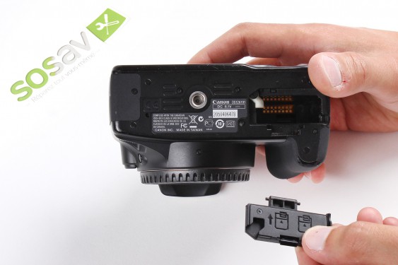

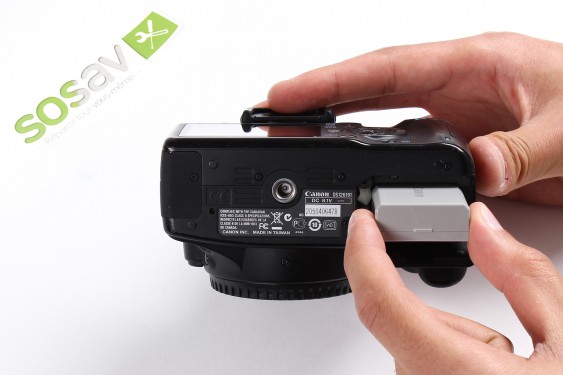

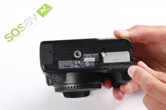

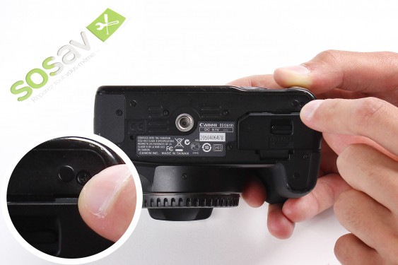

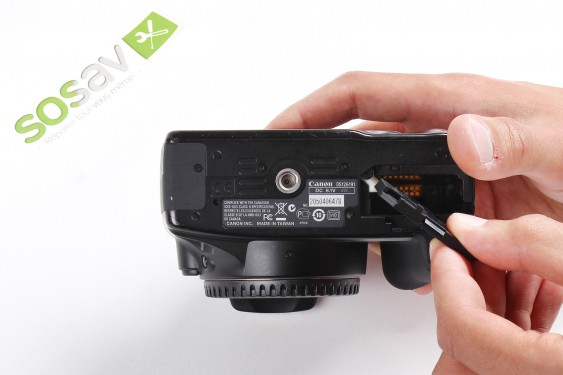

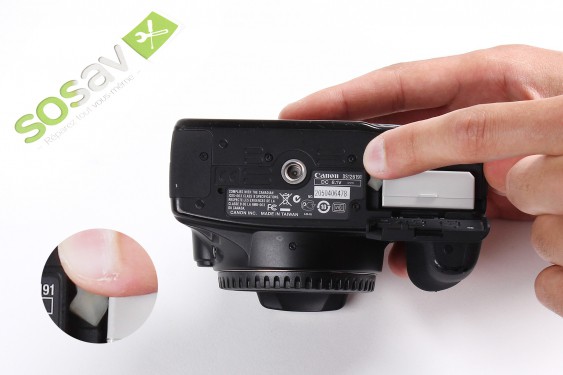

Positionnez l'appareil à l'envers, comme sur la photo.Poussez ensuite légèrement le taquet de verrouillage de la trappe de la batterie puis tirez délicatement cette dernière vers vous.

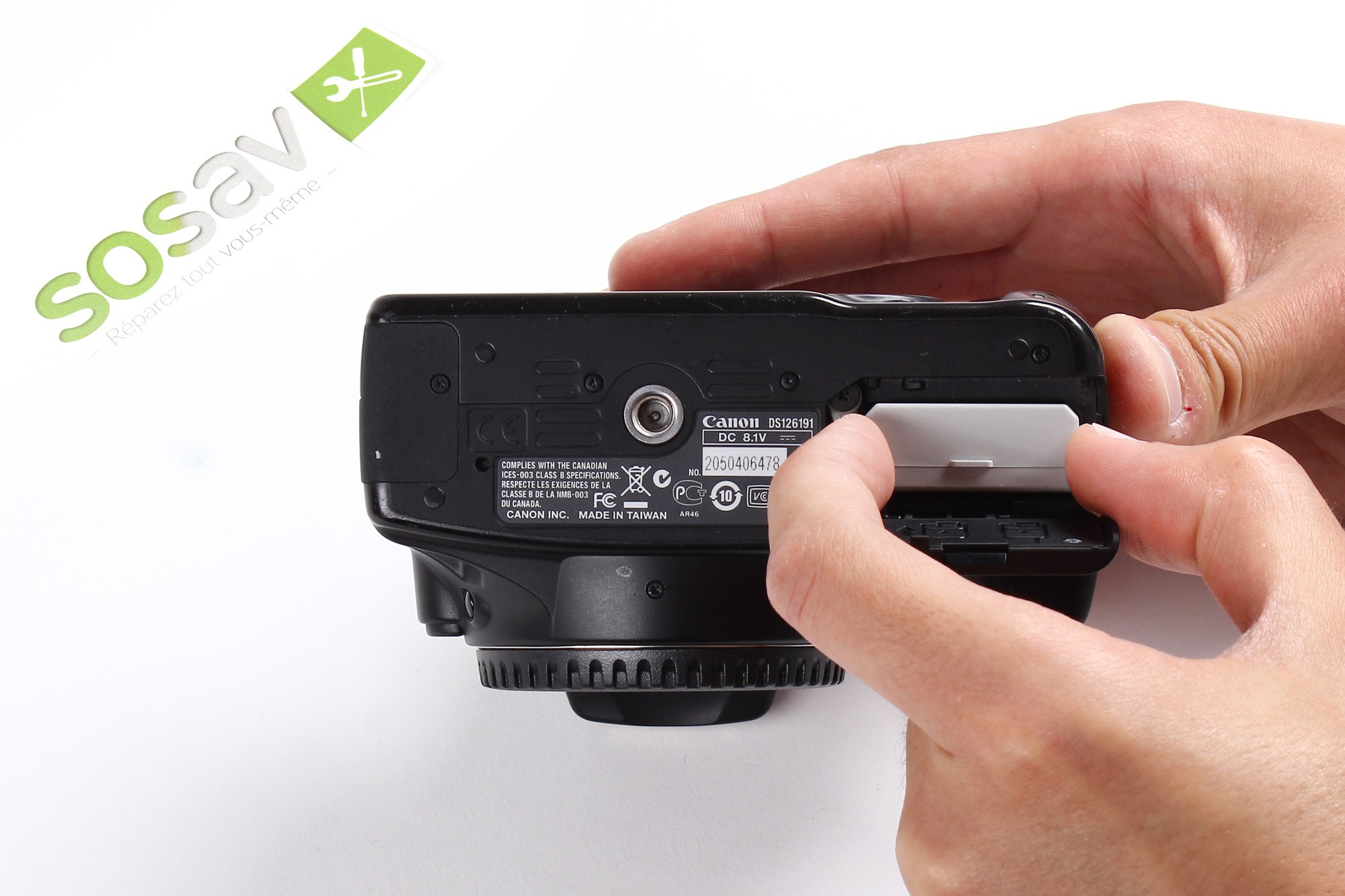

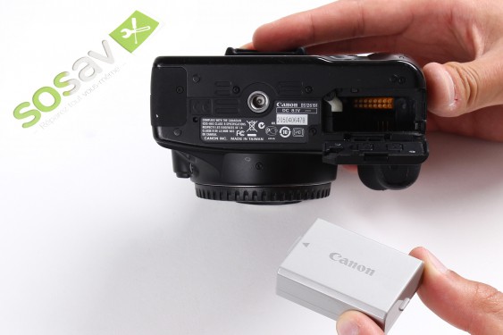

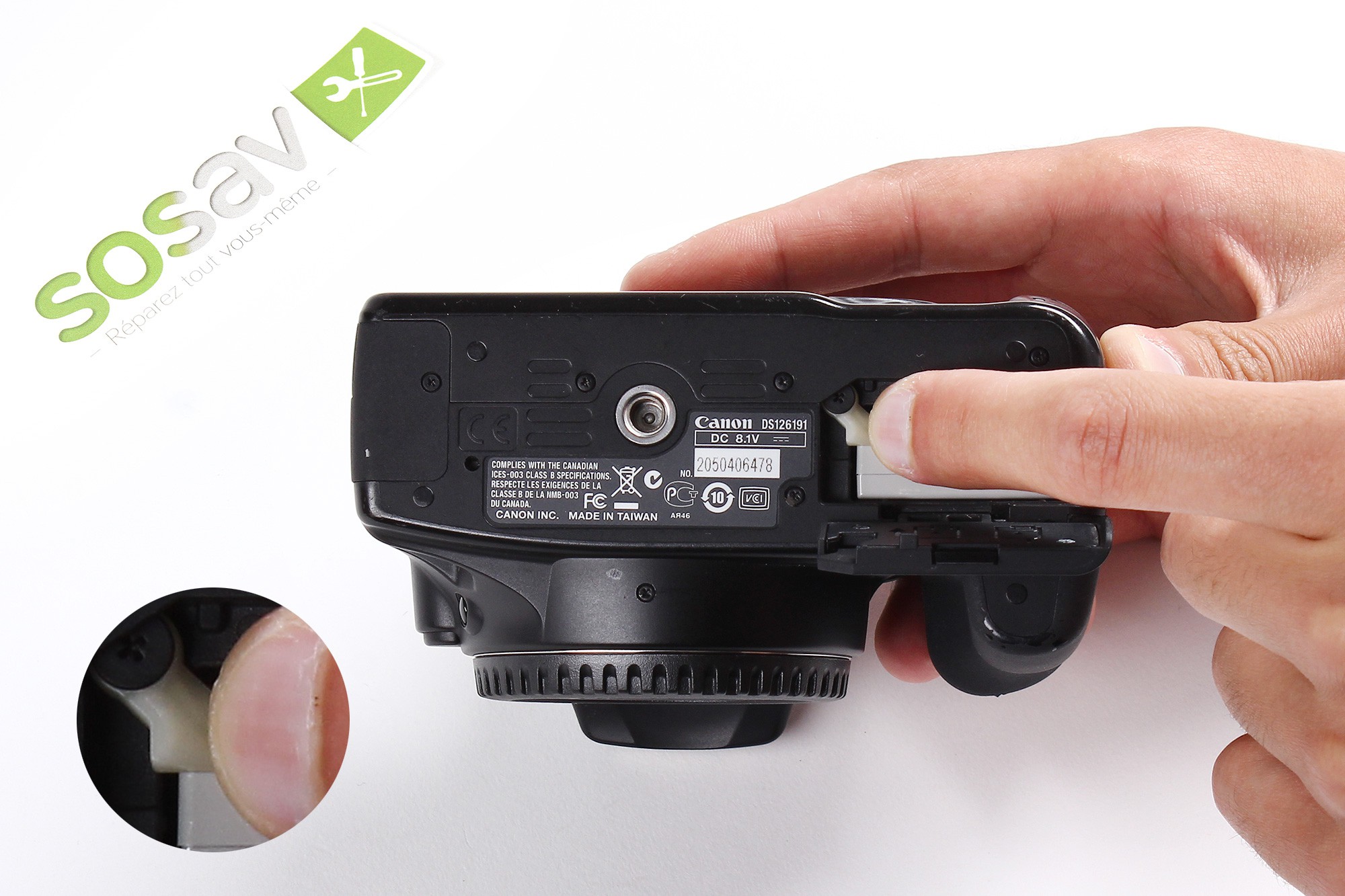

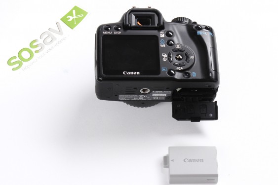

Poussez ensuite le ressort de verrouillage de la batterie afin de la déloger de son emplacement.Un ressort situé sous la batterie poussera cette dernière afin de faciliter son retrait.Saisissez ensuite la batterie, puis procédez à son retrait de l'appareil photo.

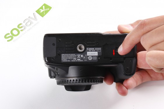

Saisissez le capot de la batterie puis procédez délicatement à son retrait en le poussant vers l'avant, comme indiqué sur les photos.

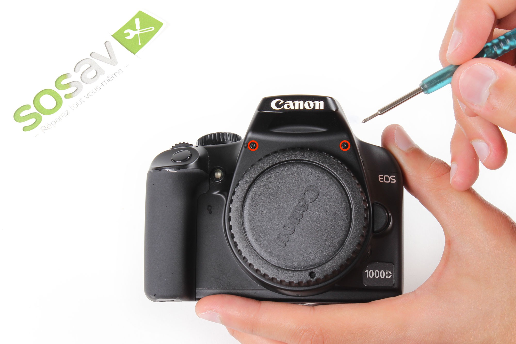

Placez l'appareil afin d'avoir le côté droit face à vous.Utilisez un tournevis cruciforme afin de dévisser les deux vis entourées en rouge.

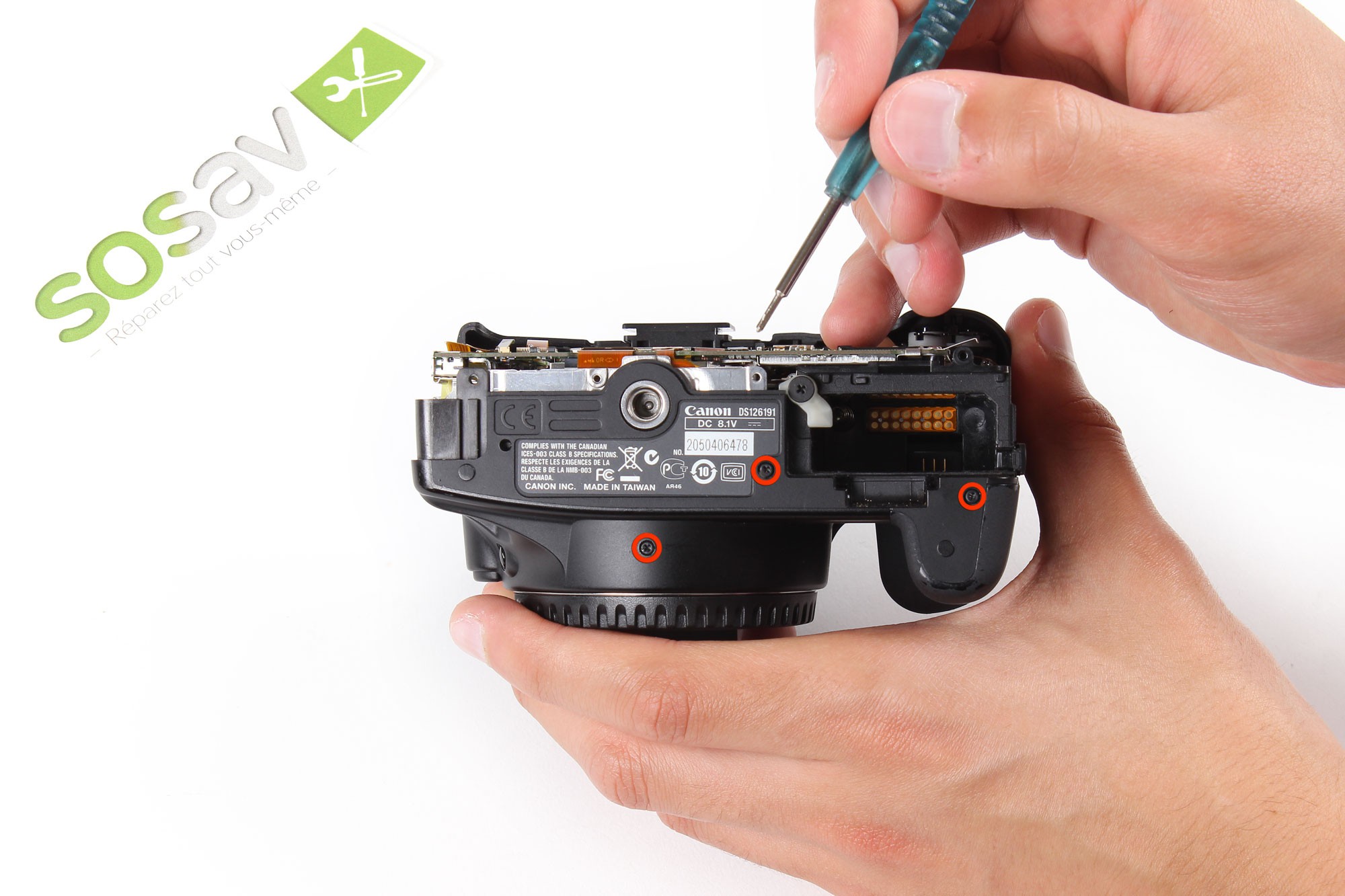

Retournez désormais l'appareil, afin d'avoir le dessous face à vous.A l'aide d'un tournevis cruciforme, dévissez ensuite les quatre vis entourées en rouge.

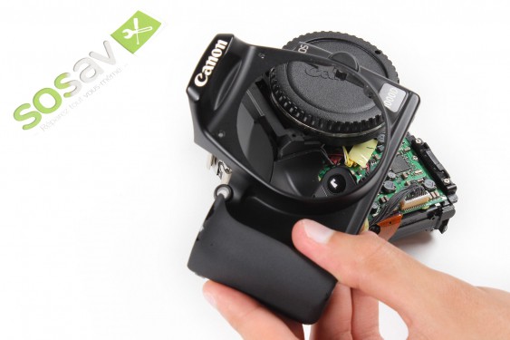

Saisissez l'appareil puis soulevez très délicatement par la gauche la façade avant afin de la déclipser du reste de l'appareil.N'essayez pas d'ôter totalement la façade à cette étape ! Une nappe relie la façade avant au reste de l'appareil photo.
Exercez ensuite un très léger mouvement en arrière afin de pouvoir accéder au connecteur de la nappe principale de la façade avant.

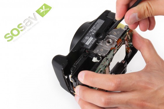

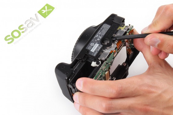

Prenez une spatule en nylon puis déverrouillez le connecteur de la nappe de la façade avant.Nous vous conseillons de tenir la façade avant de l'autre main pour plus de confort.Saisissez ensuite la nappe puis procédez à son retrait.
A l'aide d'un tournevis cruciforme, dévissez les trois vis entourées en rouge.Ces vis maintiennent la partie basse de la coque avant.
Toujours à l'aide d'un tournevis cruciforme, dévissez les deux vis entourées en rouge.Ces vis maintiennent la partie haute de la coque avant.

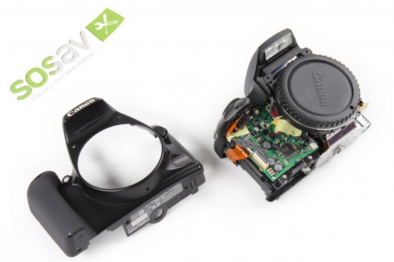

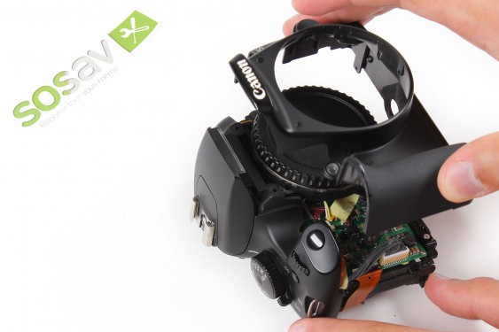

Réutilisez la spatule en nylon pour fairelevier sur la partie basse de la coque avant afin de la déclipser de l'appareil.
Procédez ensuite au retrait de la coque avant.Avertissement : Veillez à ne pas toucher à la carte électronique située sous la coque arrière ! Cette dernière contient le condensateur de flash susceptible d'être encore électriquement chargé !

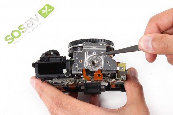

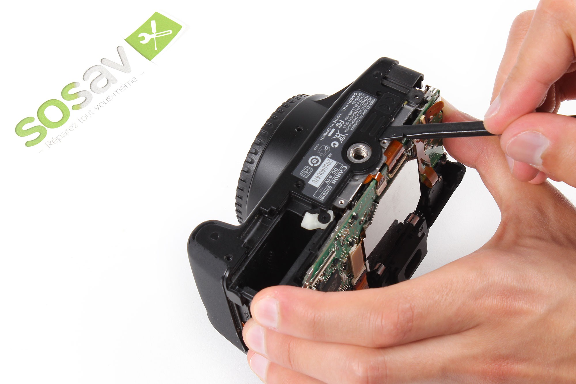

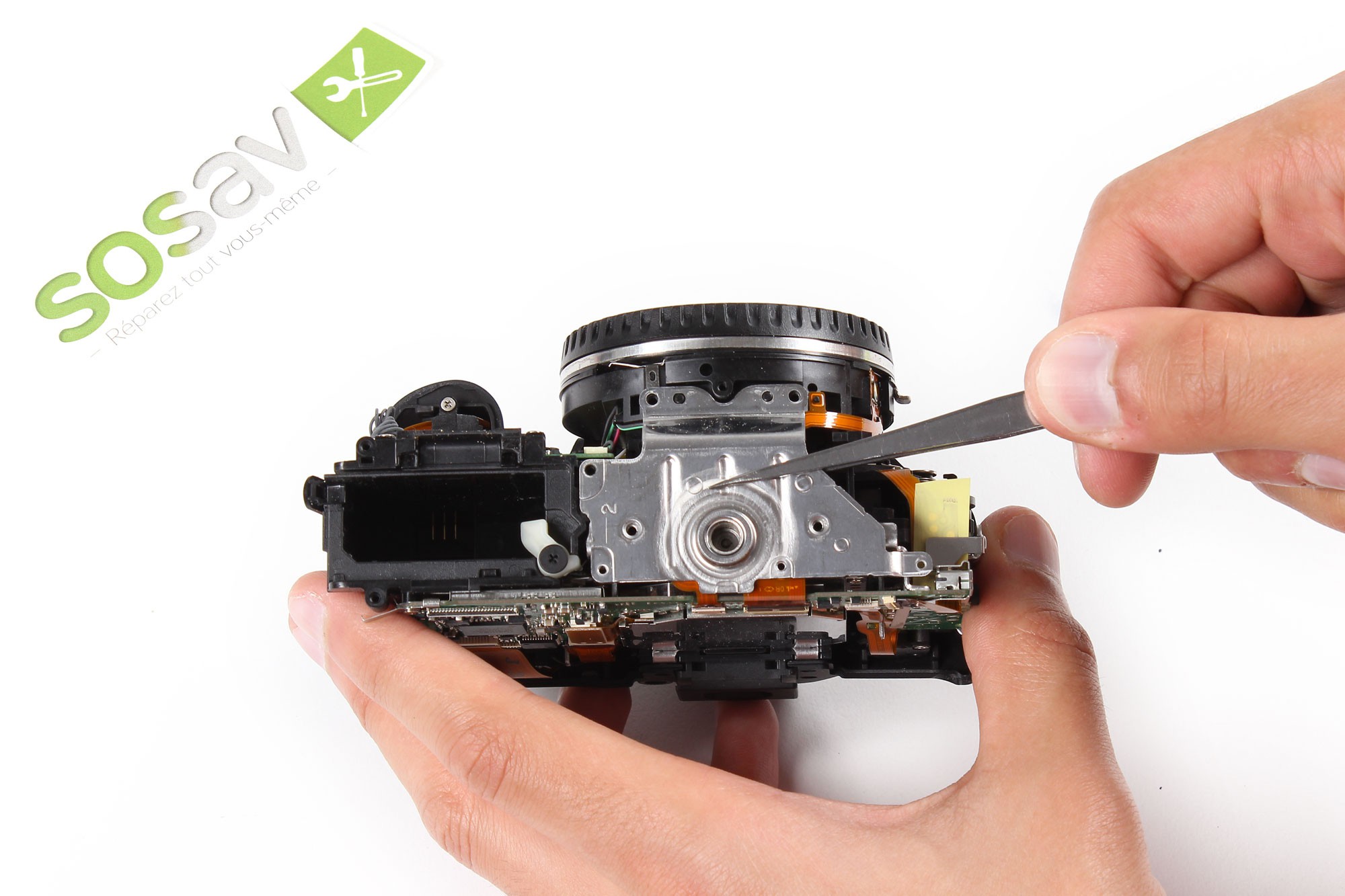

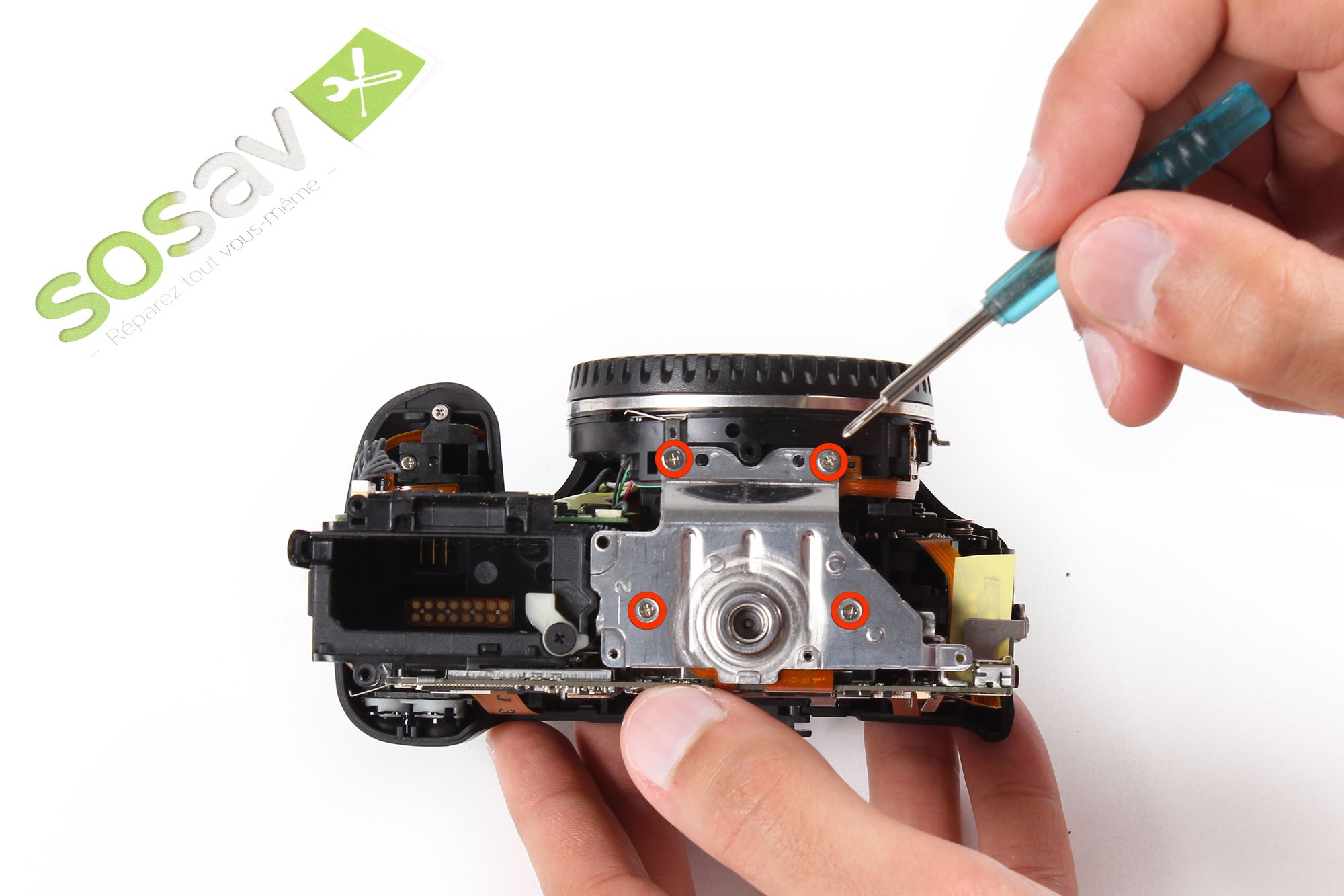

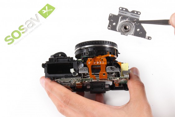

A l'aide d'un tournevis cruciforme, dévissez les quatre vis entourées en rouge.Ces vis servent à maintenir l'élement de fixation de la vis du trepied en place.

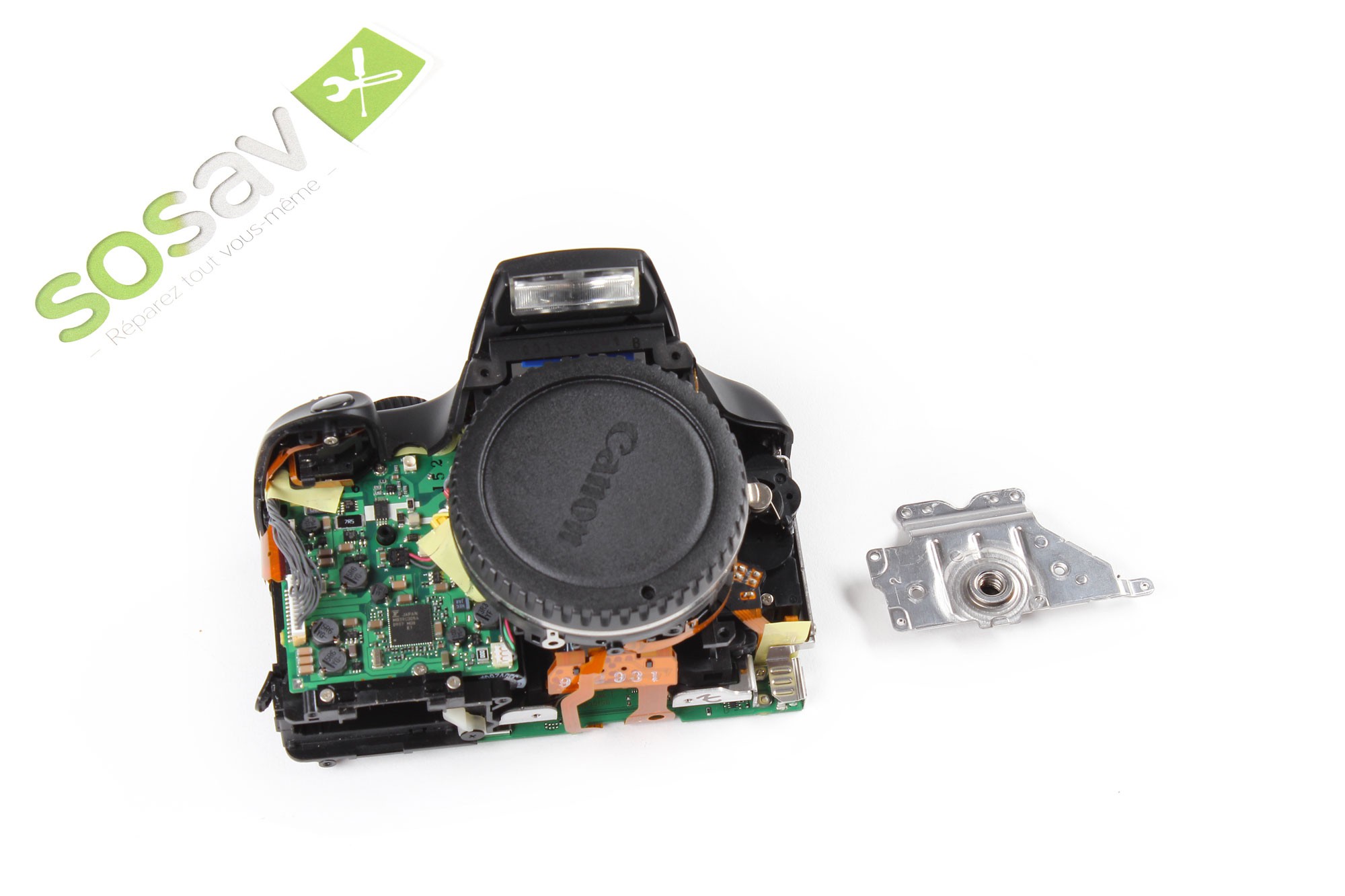

Utilisez une pince afin de retirer l'élement de fixation de la vis du trepied.
L'élement de fixation de la vis du trepied du Canon EOS 1000D / Rebel XS / Kiss F est désormais démonté.Procédez à son remplacement par une pièce neuve si cela est nécessaire.
