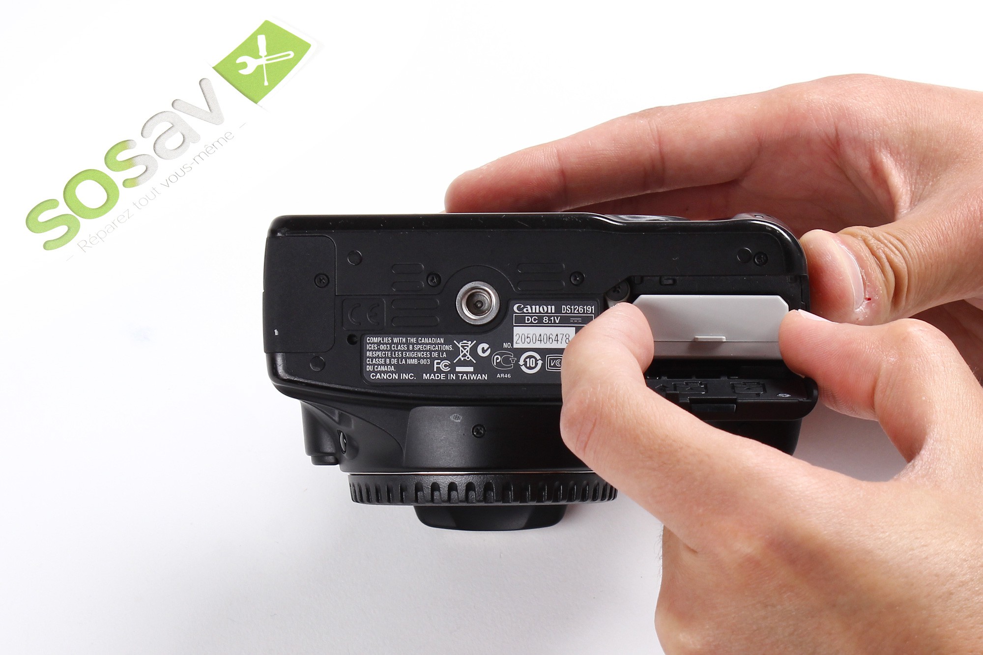

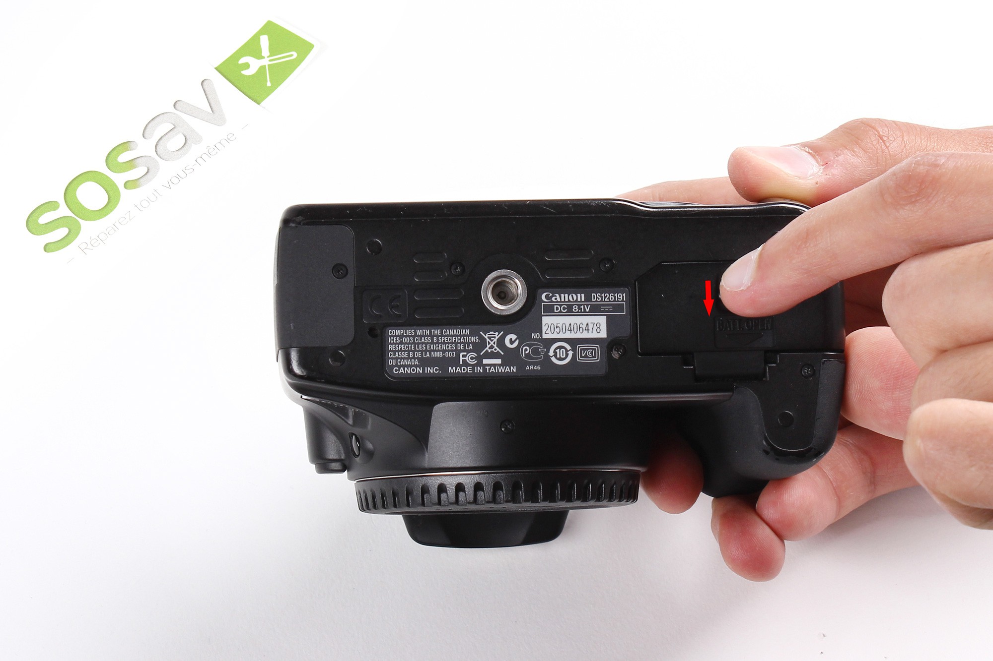

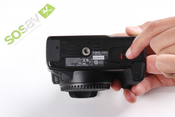

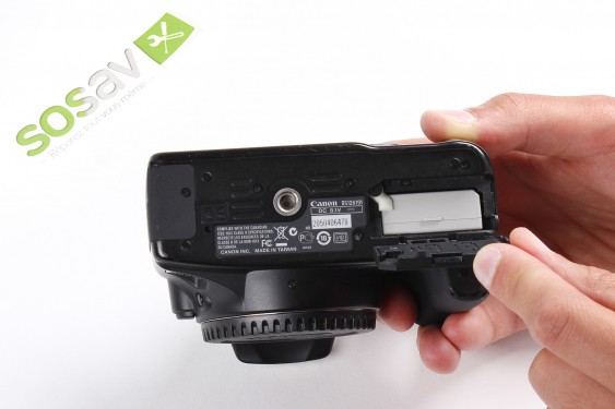

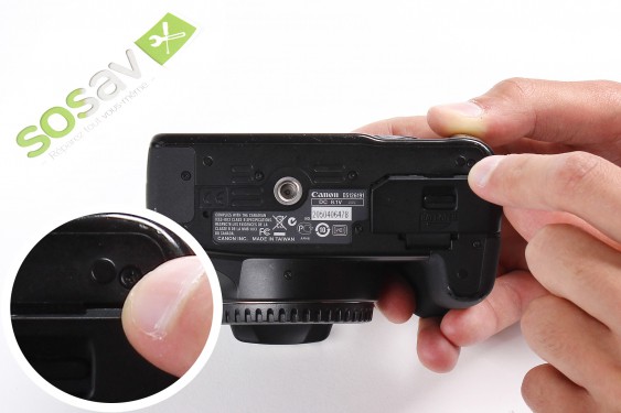

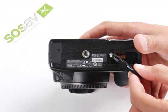

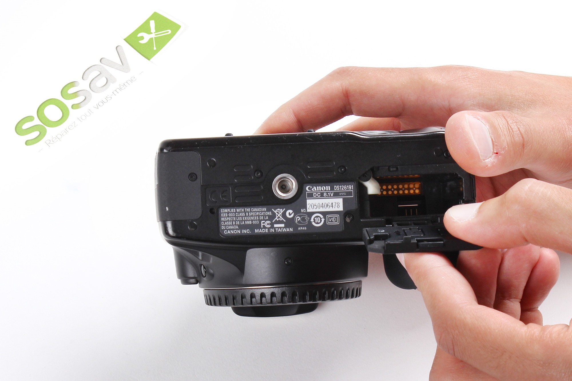

Positionnez l'appareil à l'envers, comme sur la photo.Poussez ensuite légèrement le taquet de verrouillage de la trappe de la batterie puis tirez délicatement cette dernière vers vous.

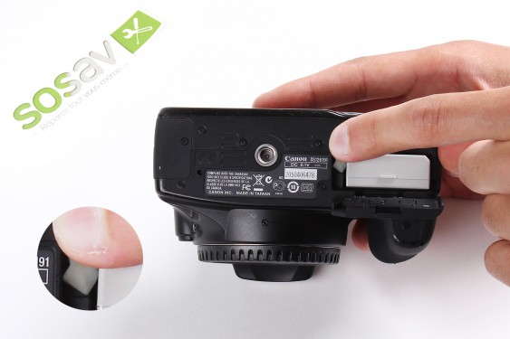

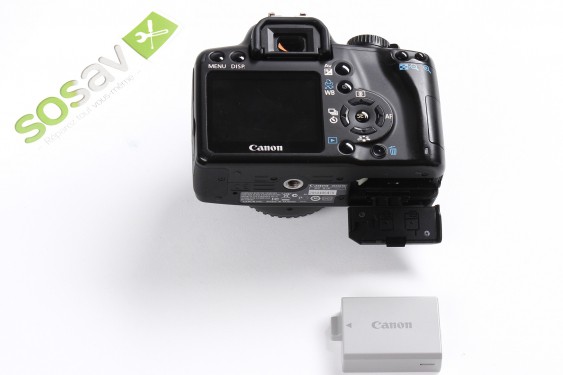

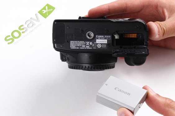

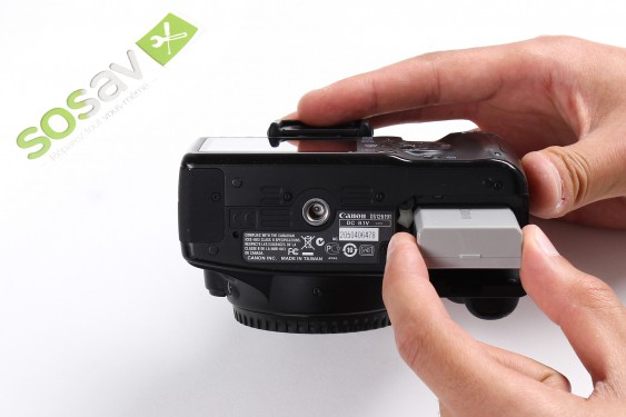

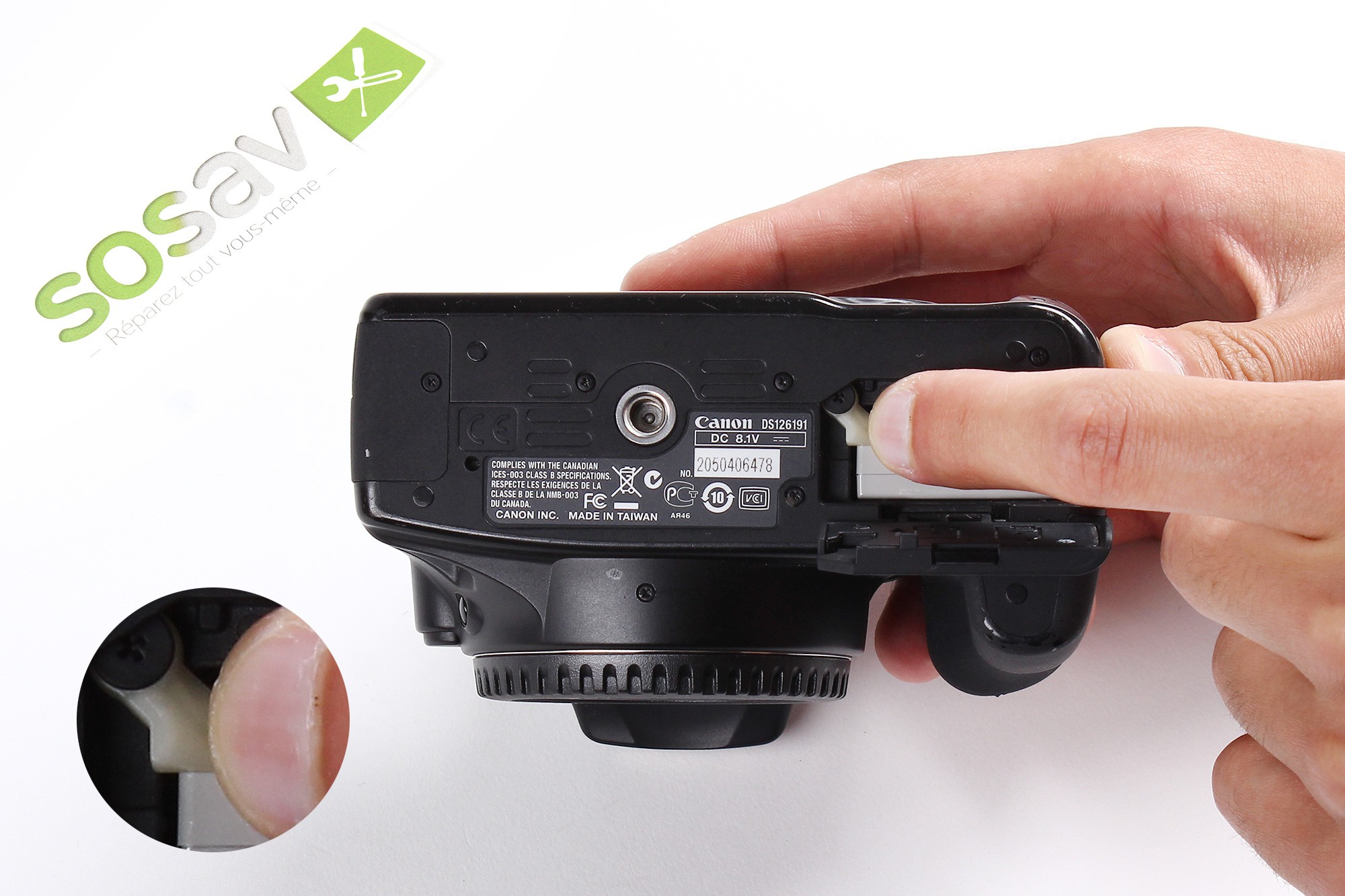

Poussez ensuite le ressort de verrouillage de la batterie afin de la déloger de son emplacement.Un ressort situé sous la batterie poussera cette dernière afin de faciliter son retrait.Saisissez ensuite la batterie, puis procédez à son retrait de l'appareil photo.

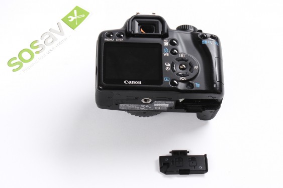

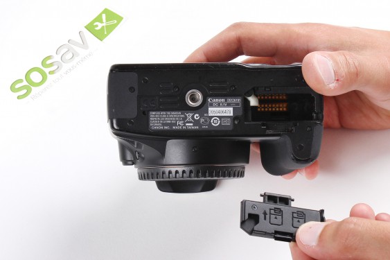

Saisissez le capot de la batterie puis procédez délicatement à son retrait en le poussant vers l'avant, comme indiqué sur les photos.

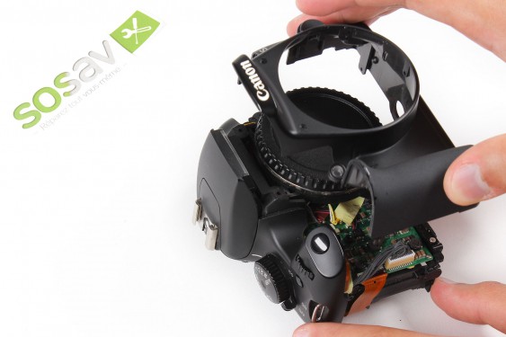

Prenez une spatule en nylon puis insérez-la dans l'interstice de la partie gauche en plastique, comme indiqué sur les photos.Faites ensuite délicatement levier afin d'extraire la partie gauche en plastique de l'appareil.

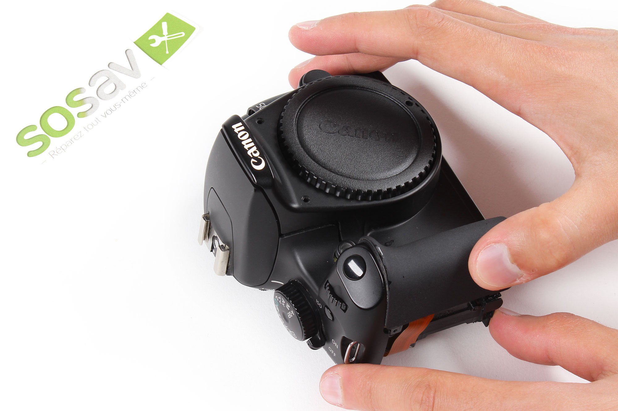

Saisissez l'appareil puis soulevez très délicatement par la gauche la façade avant afin de la déclipser du reste de l'appareil.N'essayez pas d'ôter totalement la façade à cette étape ! Une nappe relie la façade avant au reste de l'appareil photo.
Exercez ensuite un très léger mouvement en arrière afin de pouvoir accéder au connecteur de la nappe principale de la façade avant.
Prenez une spatule en nylon puis déverrouillez le connecteur de la nappe de la façade avant.Nous vous conseillons de tenir la façade avant de l'autre main pour plus de confort.Saisissez ensuite la nappe puis procédez à son retrait.

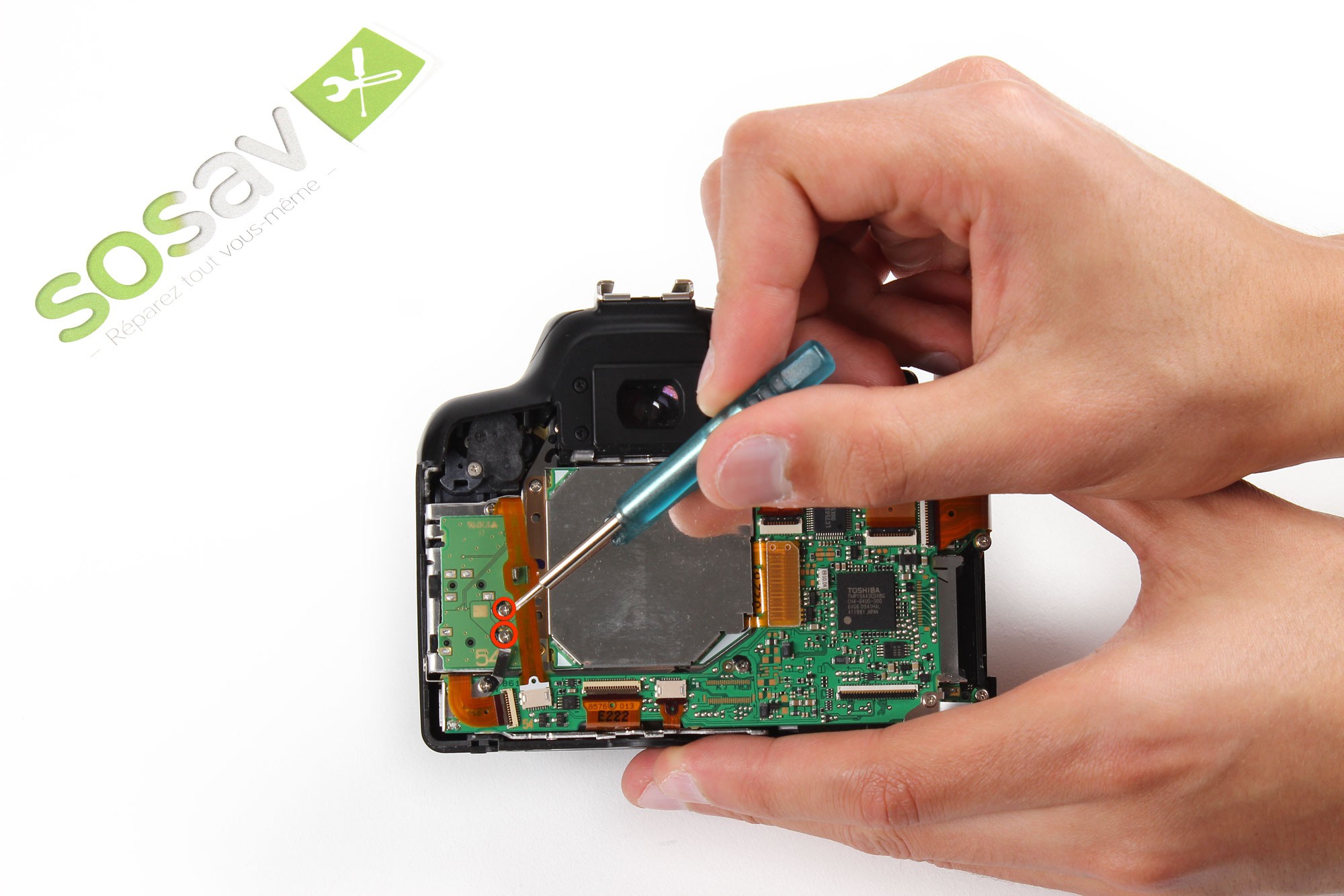

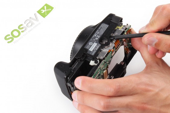

A l'aide d'un tournevis cruciforme, dévissez les trois vis entourées en rouge.Ces vis maintiennent la partie basse de la coque avant.

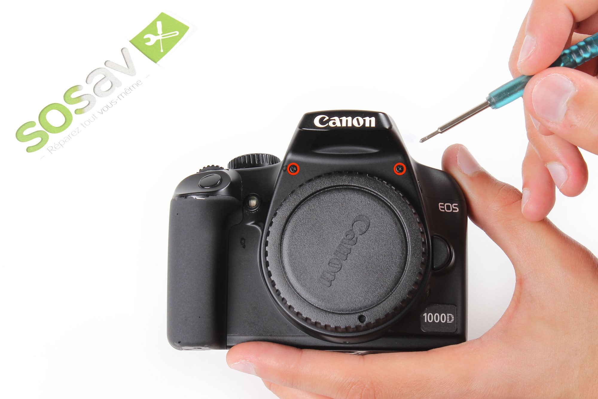

Toujours à l'aide d'un tournevis cruciforme, dévissez les deux vis entourées en rouge.Ces vis maintiennent la partie haute de la coque avant.

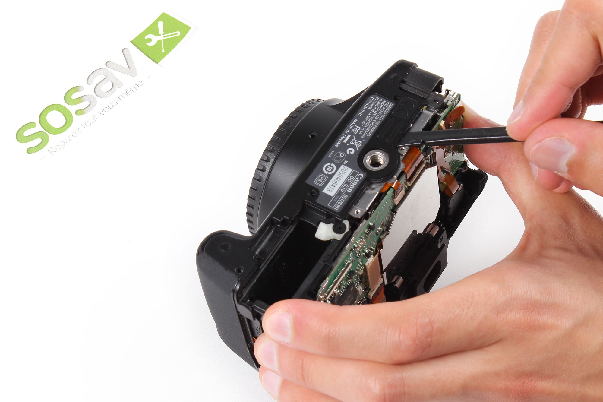

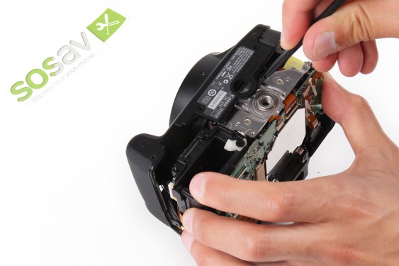

A l'aide de la spatule en nylon, faites levier sur la partie basse de la coque avant afin de la déclipser de l'appareil.

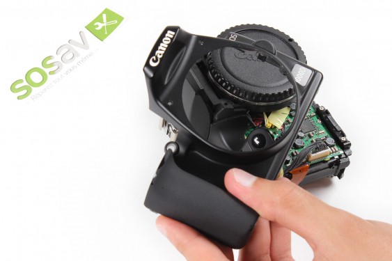

Procédez ensuite au retrait de la coque avant.
La coque avant du Canon EOS 1000D / Rebel XS / Kiss F est désormais démontée.Avertissement : Veillez à ne pas toucher à la carte électronique située sous la coque arrière ! Cette dernière contient le condensateur de flash susceptible d'être encore électriquement chargé !Procédez à son remplacement par une pièce neuve si cela est nécessaire.
