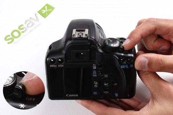

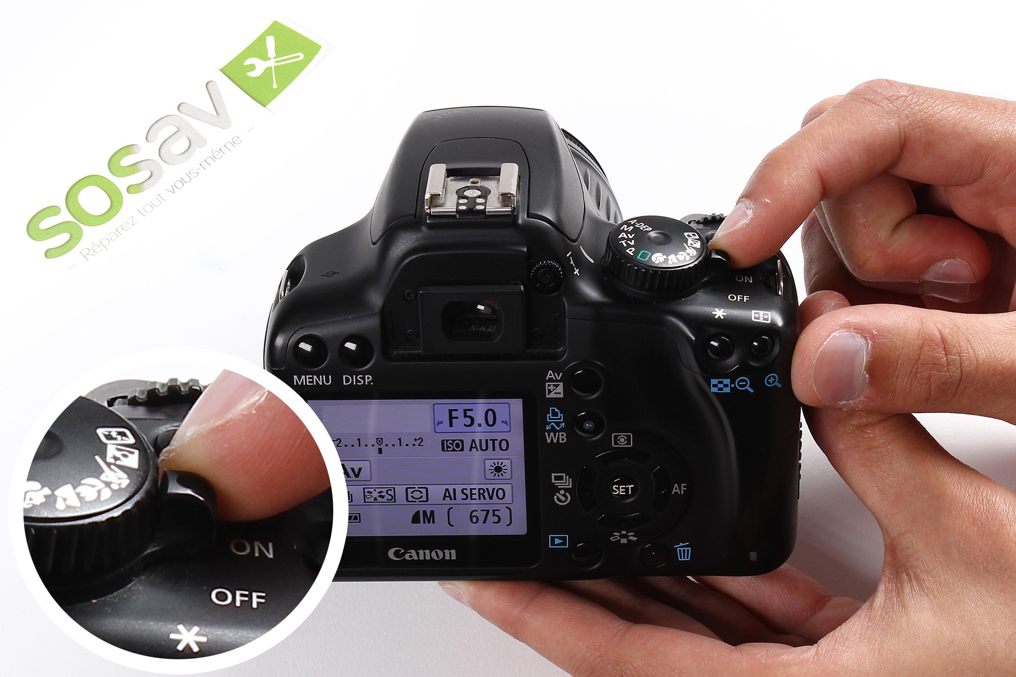

Avant de procéder au retrait de la carte des connectiques du Canon EOS 1000D / Rebel XS / Kiss F , il est nécessaire, pour des raisons de sécurité de l'éteindre.Pour éteindre l'appareil photo, basculez le bouton d'allumage sur la position "OFF".

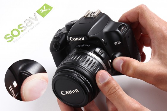

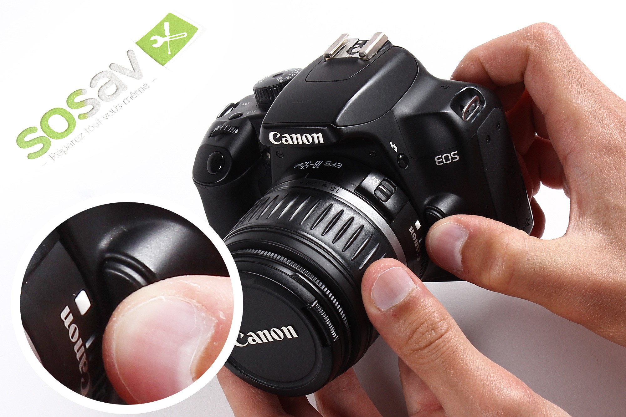

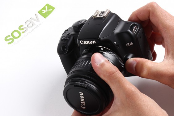

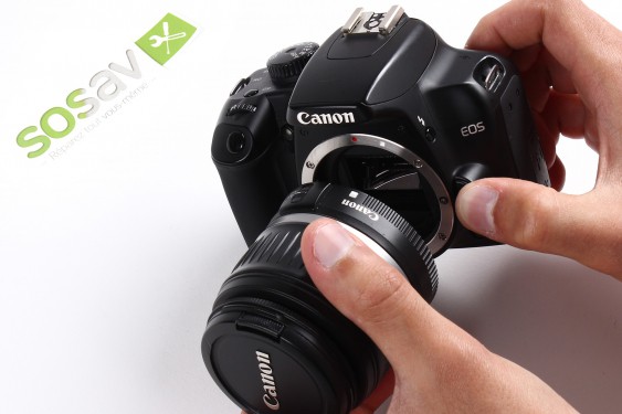

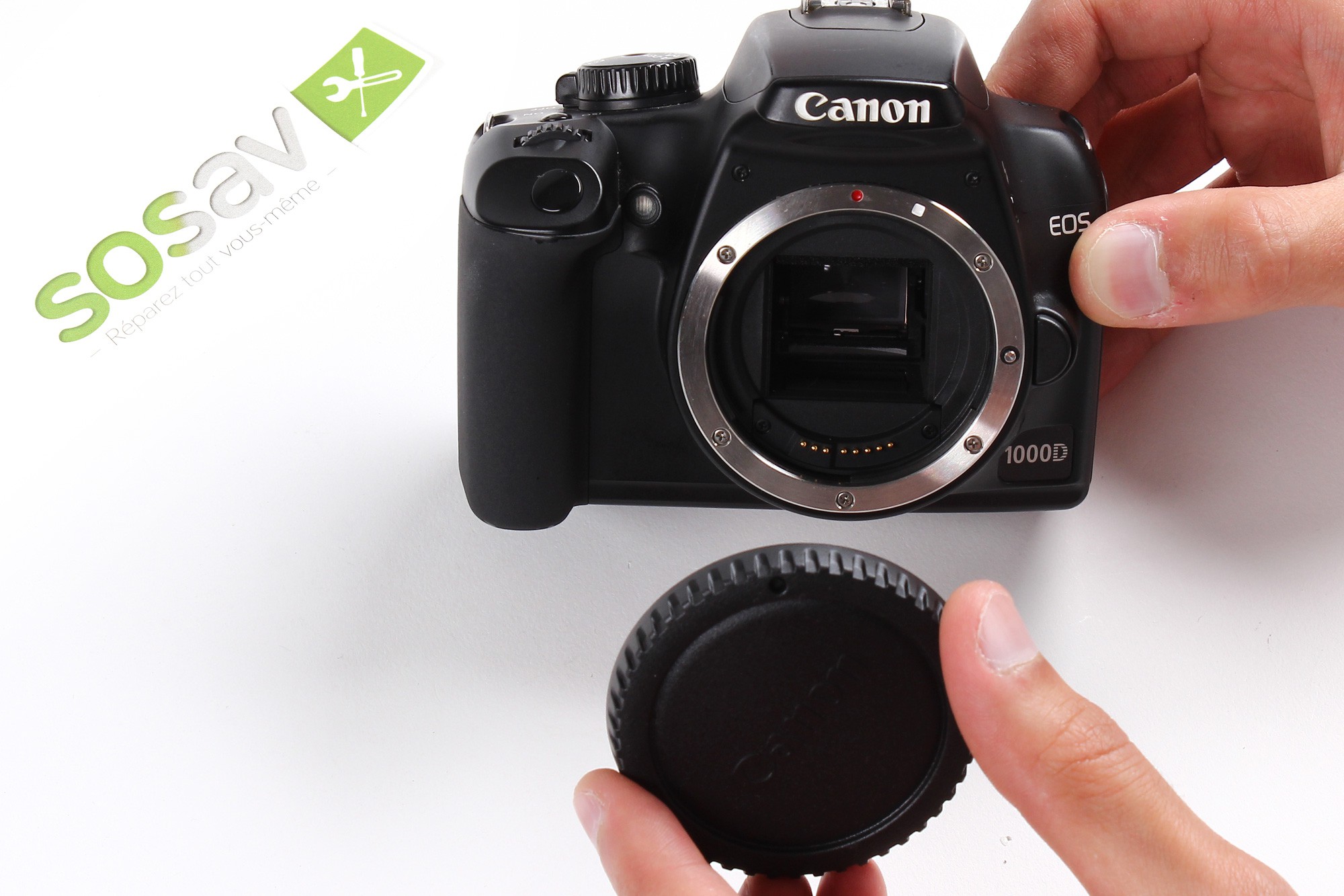

Appuyez ensuite sur le bouton de déverrouillage de l'objectif.Tout en maintenant l'appui sur ce bouton de déverrouillage, tournez l'objectif dans le sens contraire des aiguilles d'une montre afin de le dévisser et ainsi, le séparer du boîtier.

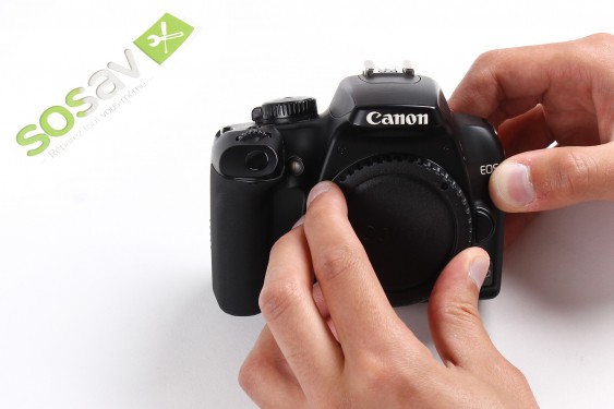

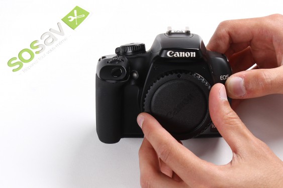

Posez ensuite le cache de l'appareil afin de protéger le capteur des éventuelles poussières pouvant s'y déposer.Une fois posé, tournez ce cache dans le sens des aiguilles d'une montre afin de le verrouiller correctement en place.

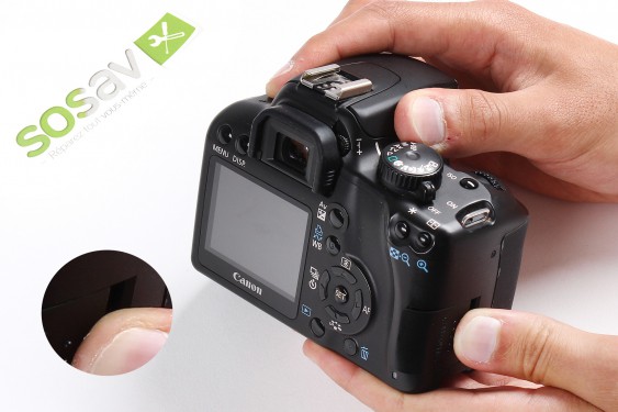

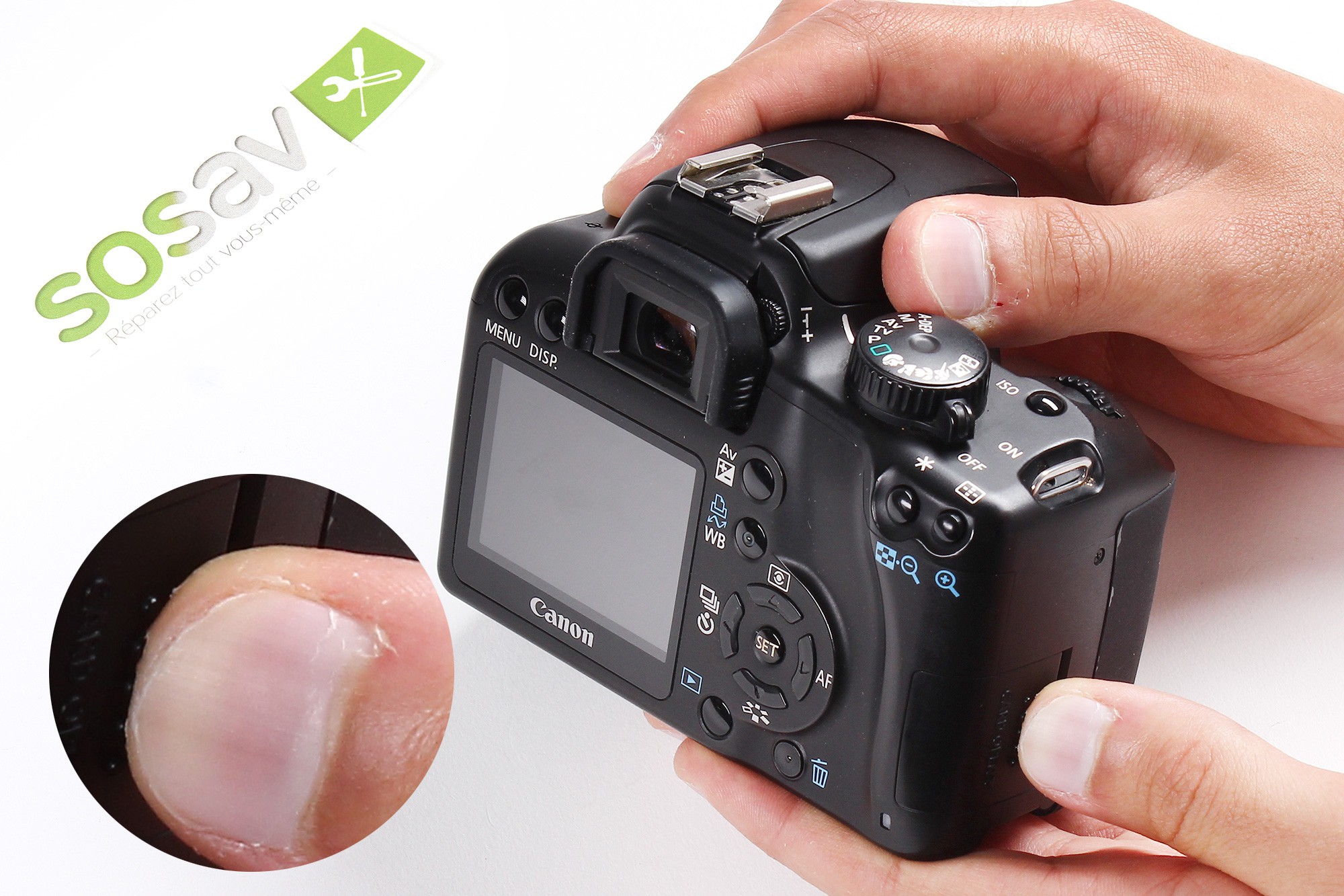

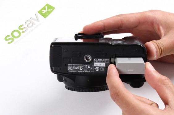

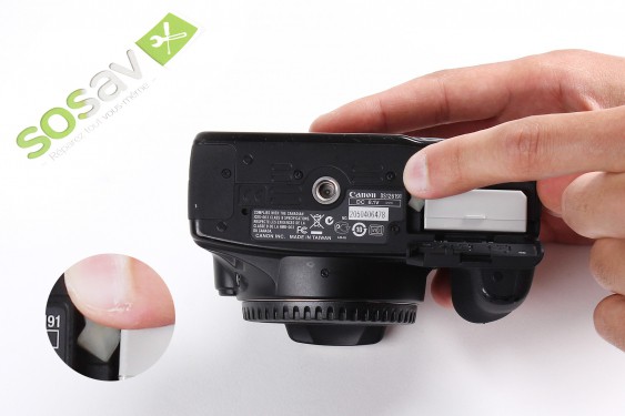

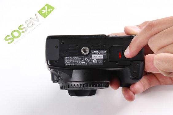

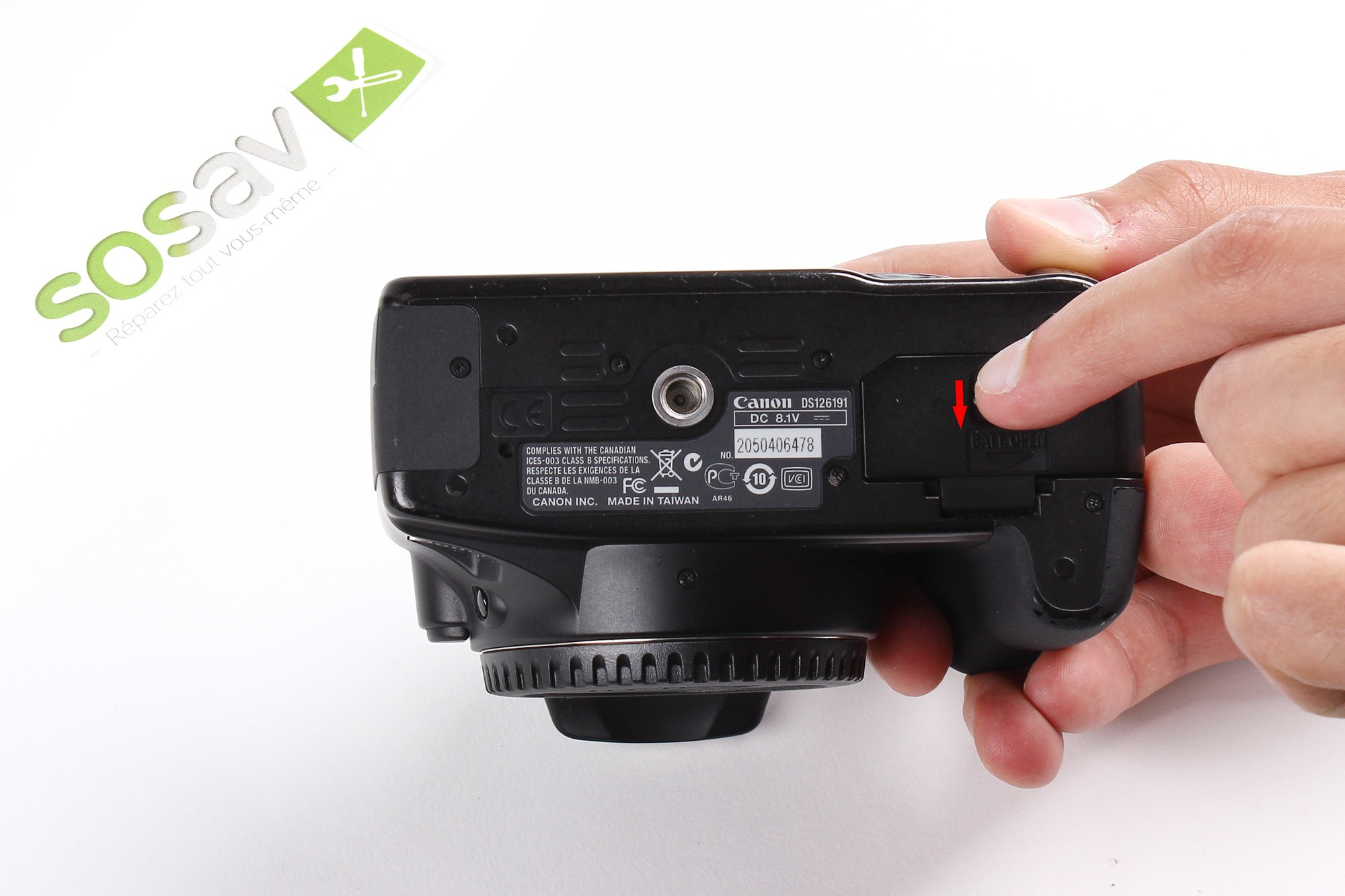

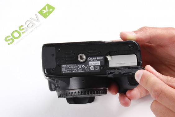

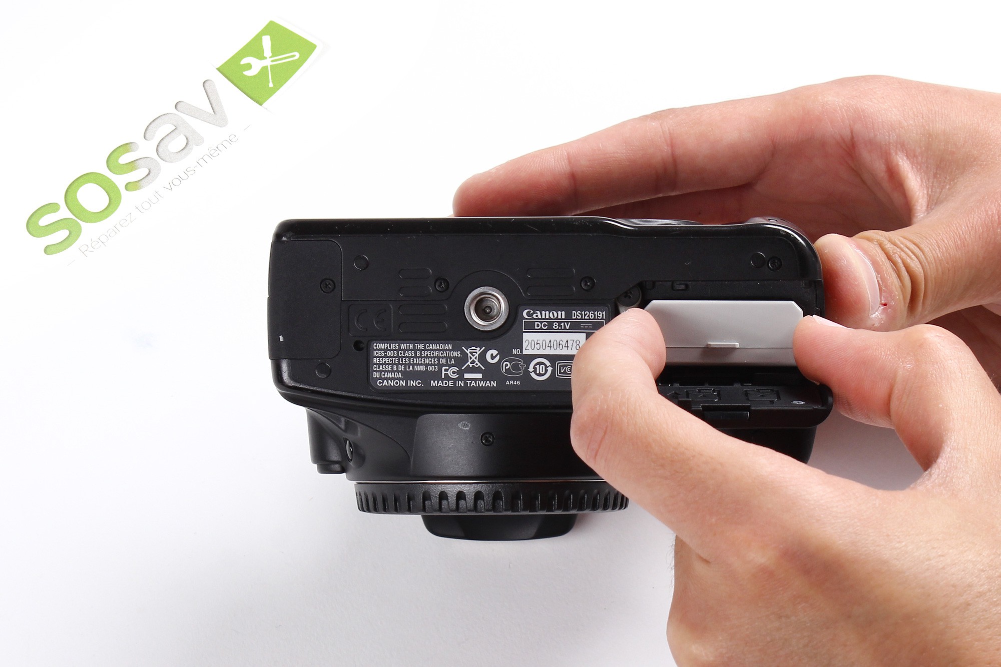

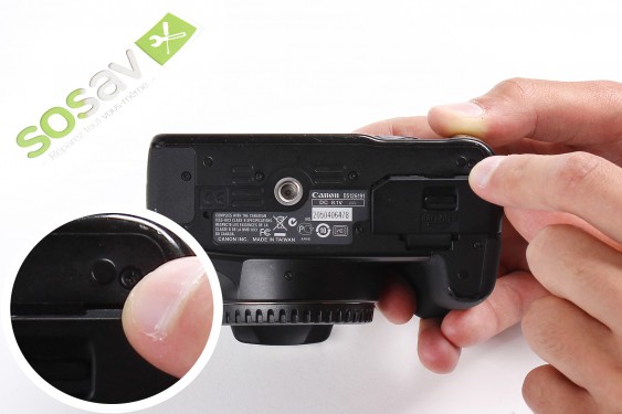

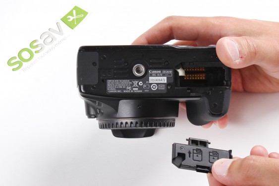

Positionnez l'appareil à l'envers, comme sur la photo.Poussez ensuite légèrement le taquet de verrouillage de la trappe de la batterie puis tirez délicatement cette dernière vers vous.

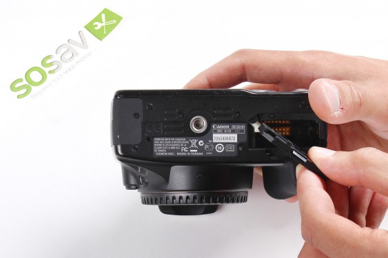

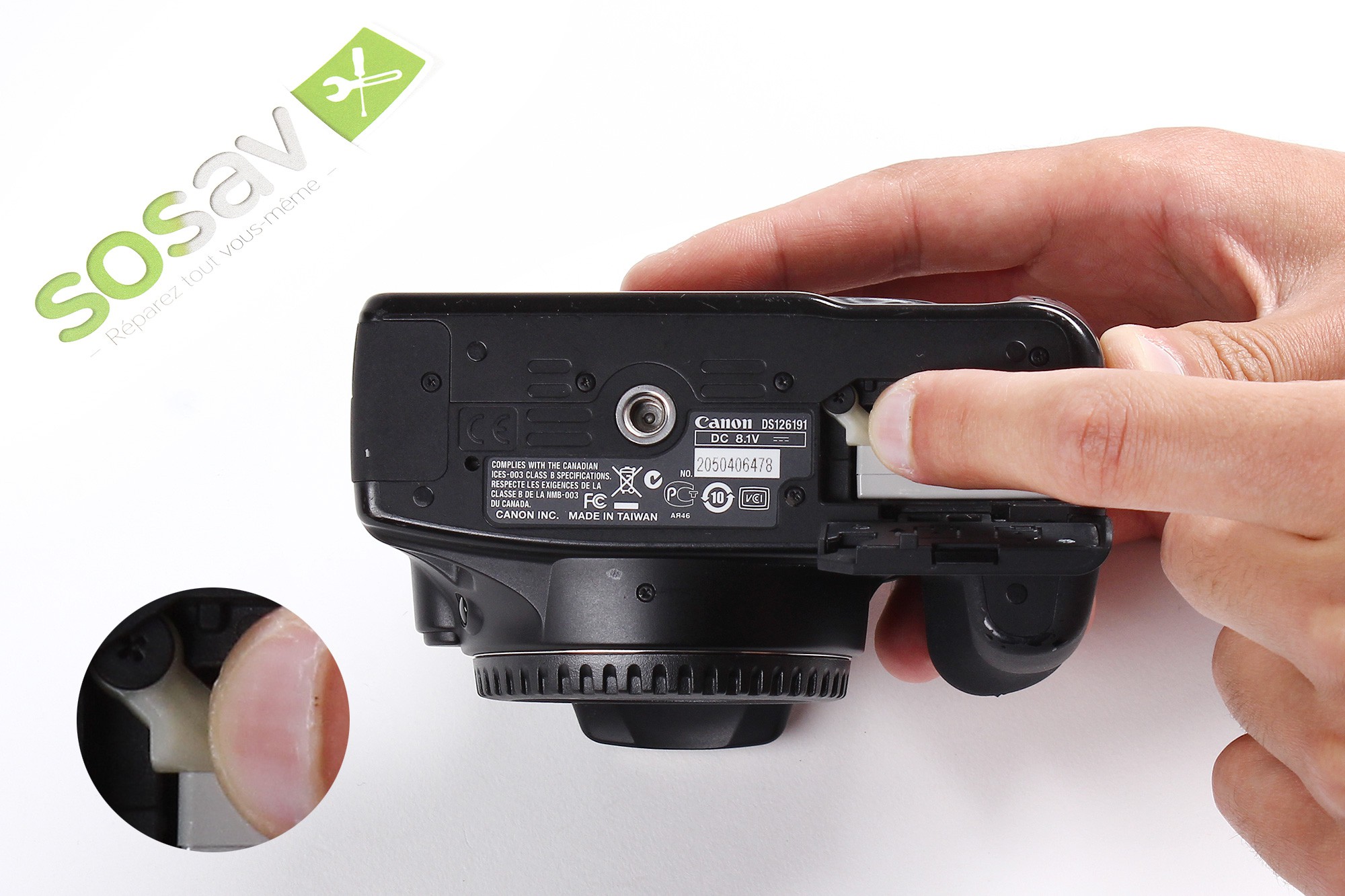

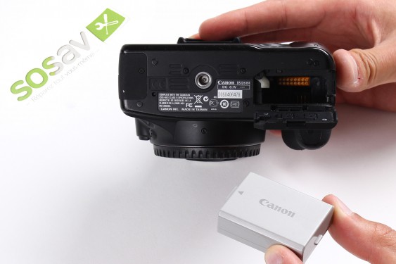

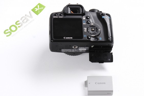

Poussez ensuite le ressort de verrouillage de la batterie afin de la déloger de son emplacement.Un ressort situé sous la batterie poussera cette dernière afin de faciliter son retrait.Saisissez ensuite la batterie, puis procédez à son retrait de l'appareil photo.

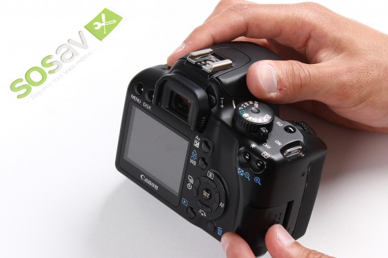

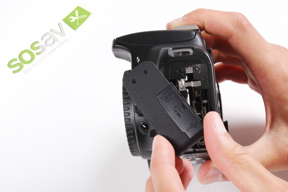

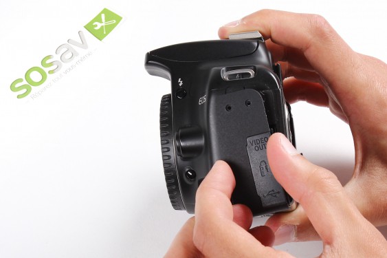

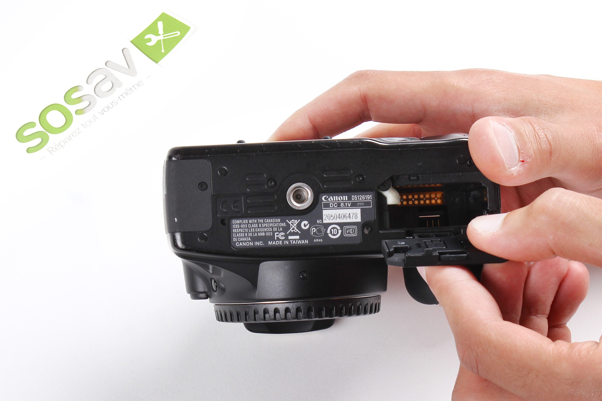

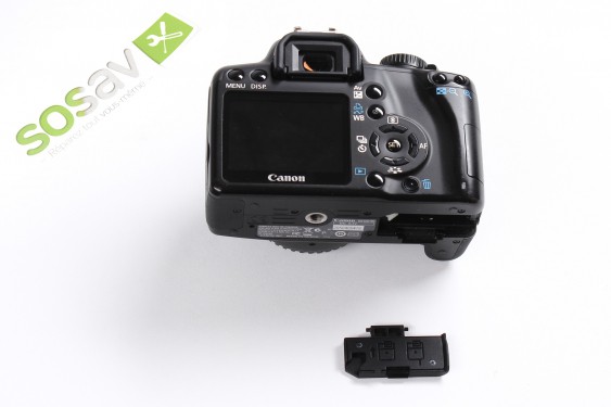

Saisissez le capot de la batterie puis procédez délicatement à son retrait en le poussant vers l'avant, comme indiqué sur les photos.

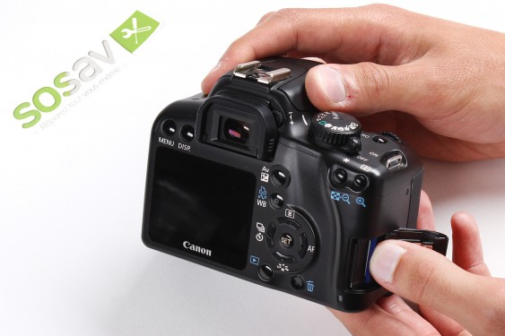

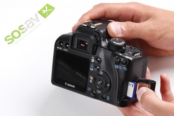

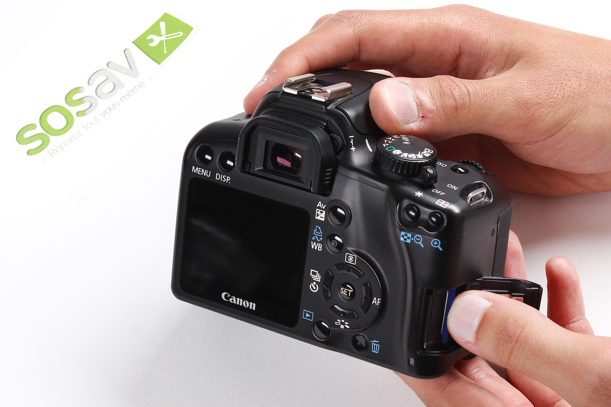

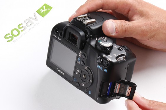

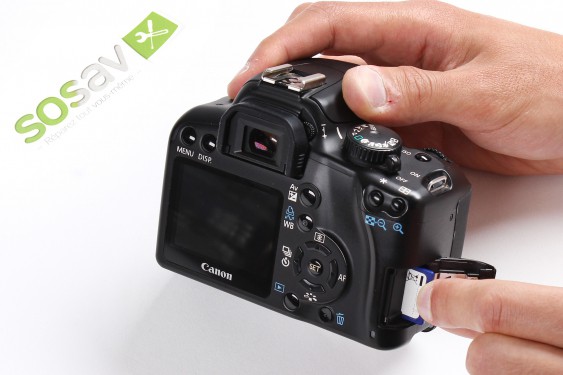

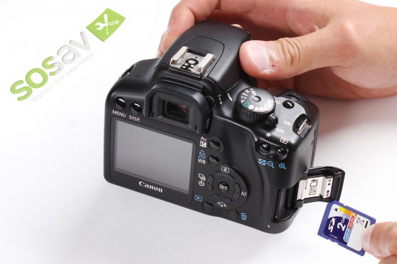

Saisissez l'appareil comme indiqué sur les photos.Poussez ensuite délicatement la porte du lecteur SD vers l'arrière puis tirez-la afin de l'ouvrir.
Poussez la carte SD. Un ressort de retour repoussera la carte vers l'exterieur.Retirez ensuite la carte de son logement.

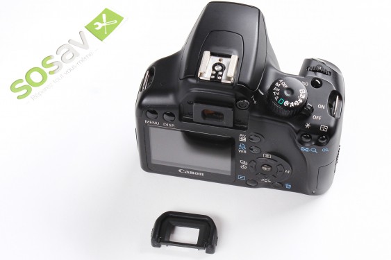

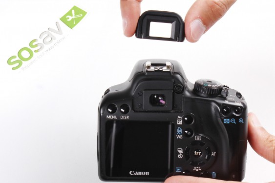

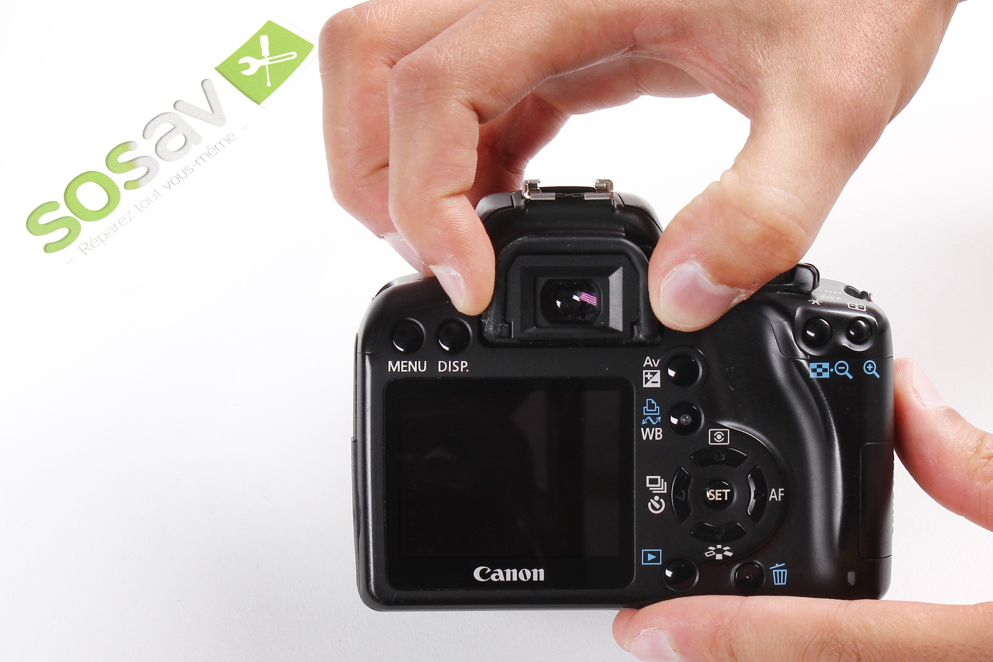

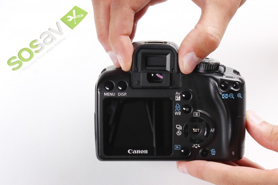

Saisissez l'oeilleton de visée par ses deux bords.Soulevez ensuite délicatement ce dernier par le haut afin de le retirer.

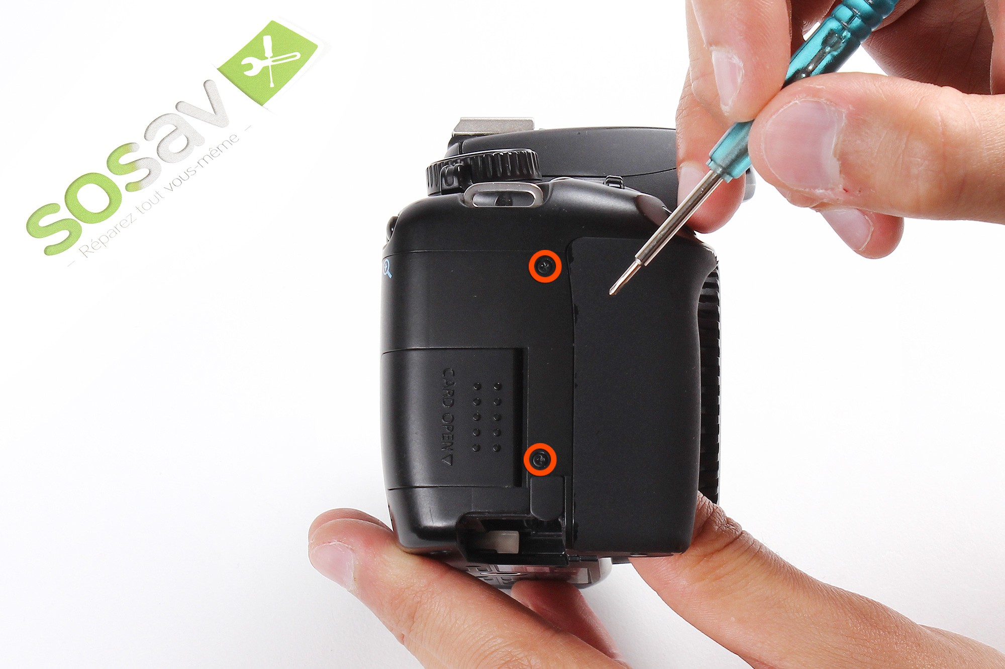

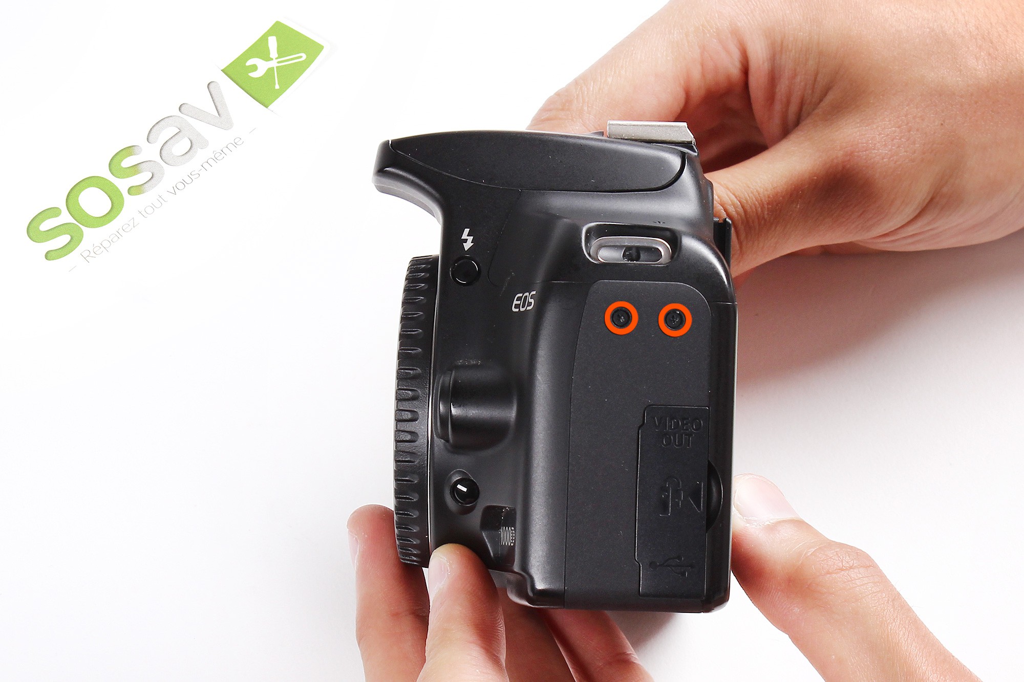

Placez l'appareil afin d'avoir le côté droit face à vous.Utilisez un tournevis cruciforme afin de dévisser les deux vis entourées en rouge.

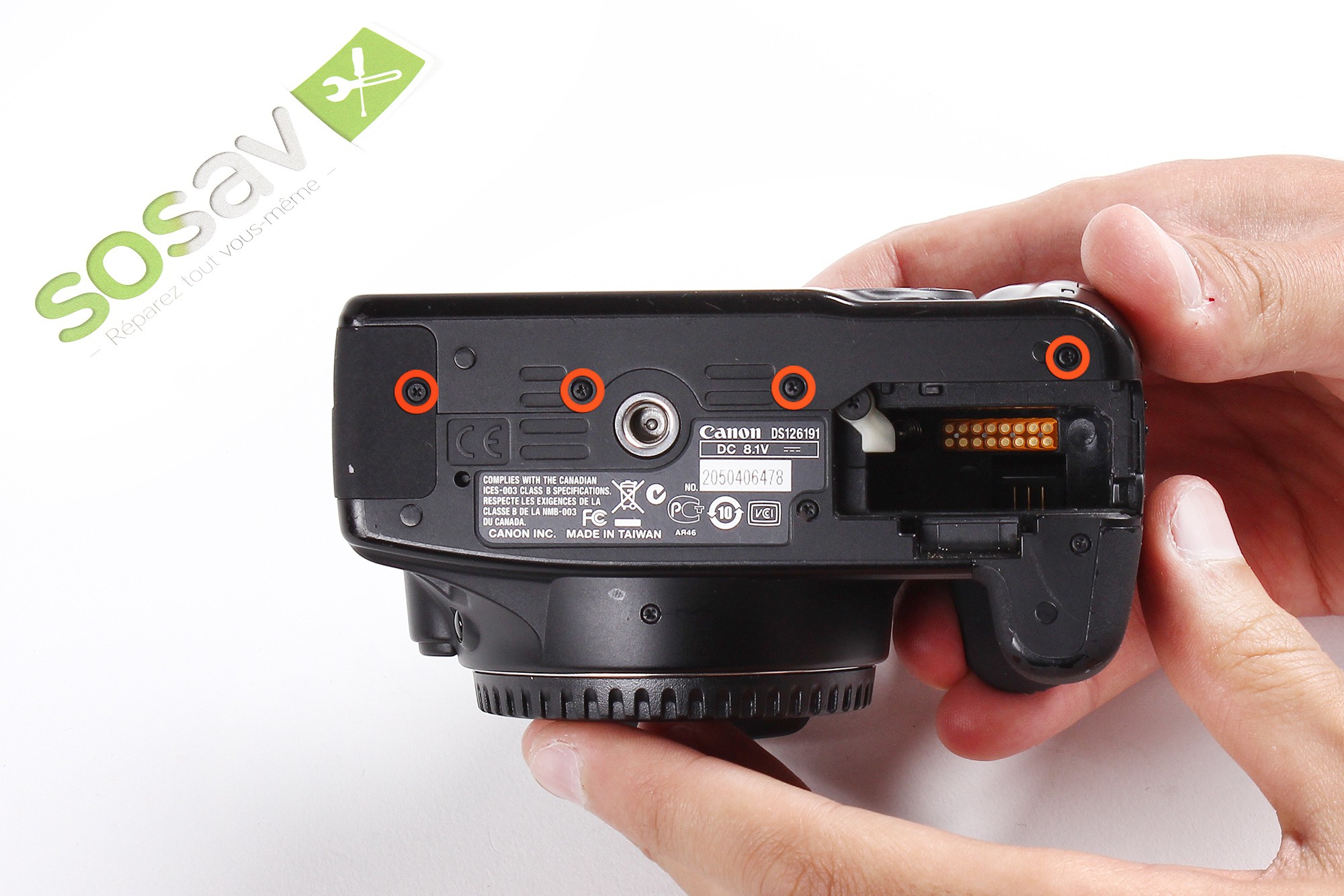

Retournez désormais l'appareil, afin d'avoir le dessous face à vous.A l'aide d'un tournevis cruciforme, dévissez ensuite les quatre vis entourées en rouge.

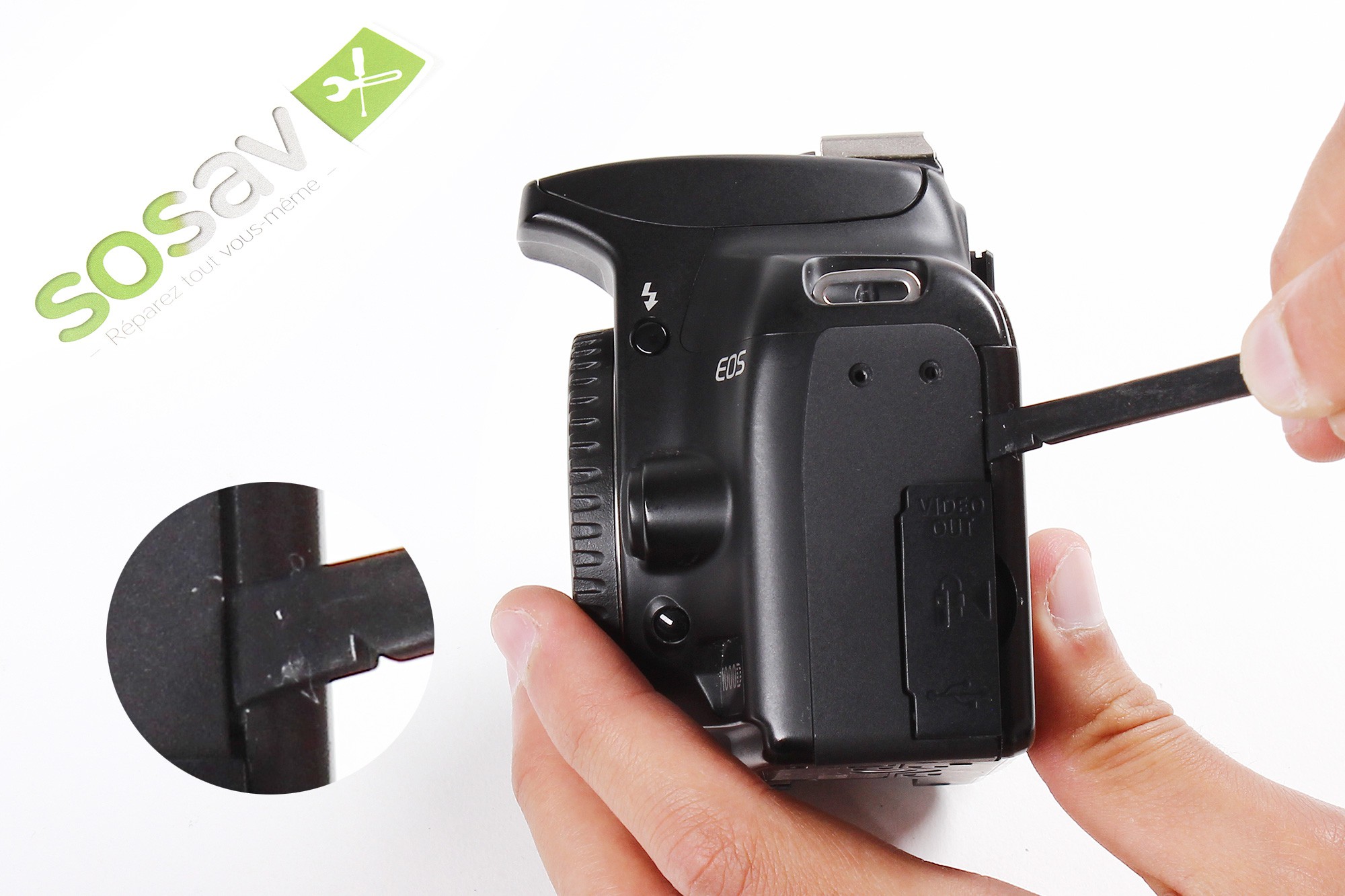

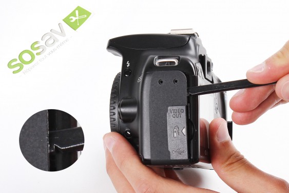

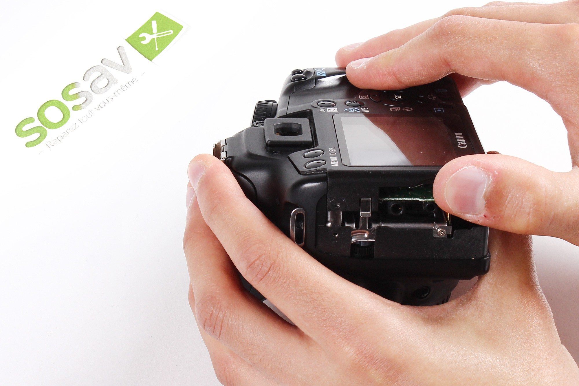

Prenez une spatule en nylon puis insérez-la dans l'interstice de la partie gauche en plastique, comme indiqué sur les photos.Faites ensuite délicatement levier afin d'extraire la partie gauche en plastique de l'appareil.

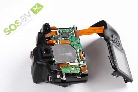

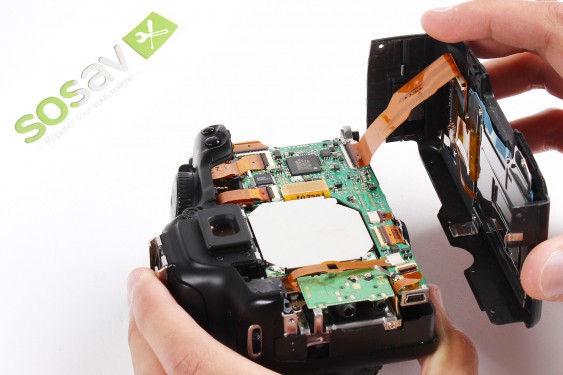

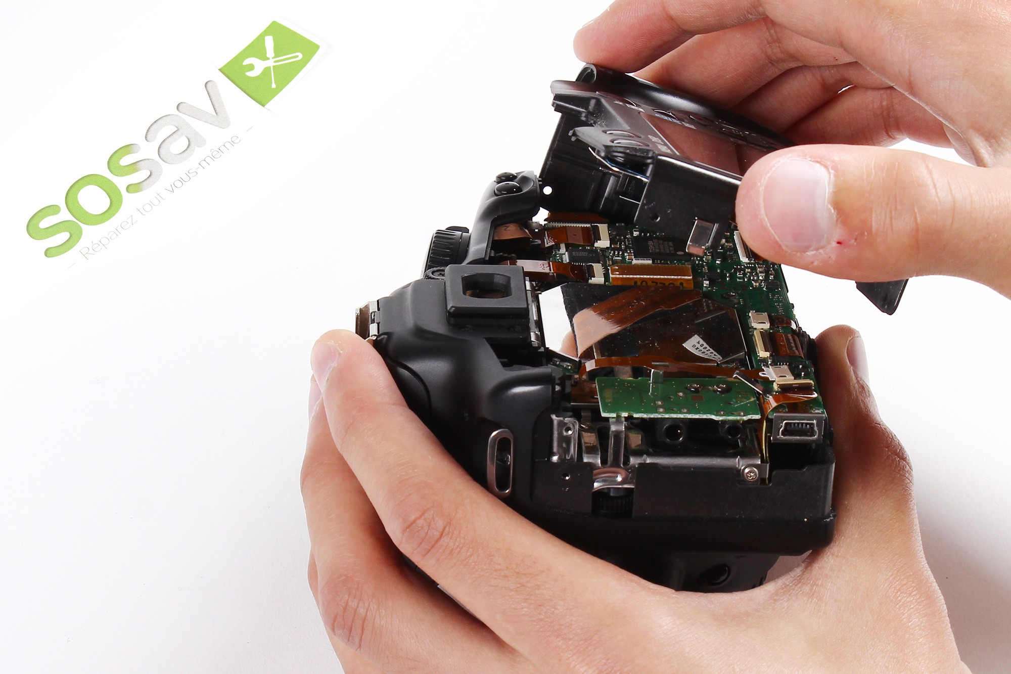

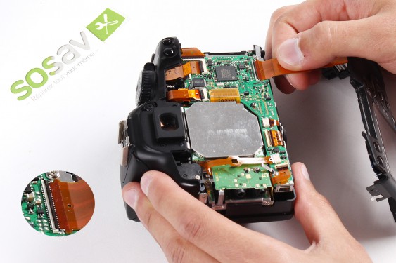

Saisissez l'appareil puis soulevez très délicatement par la gauche la façade avant afin de la déclipser du reste de l'appareil.N'essayez pas d'ôter totalement la façade à cette étape ! Une nappe relie la façade avant au reste de l'appareil photo.
Exercez ensuite un très léger mouvement en arrière afin de pouvoir accéder au connecteur de la nappe principale de la façade avant.

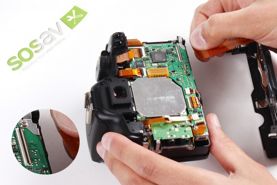

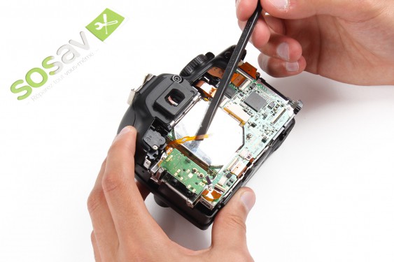

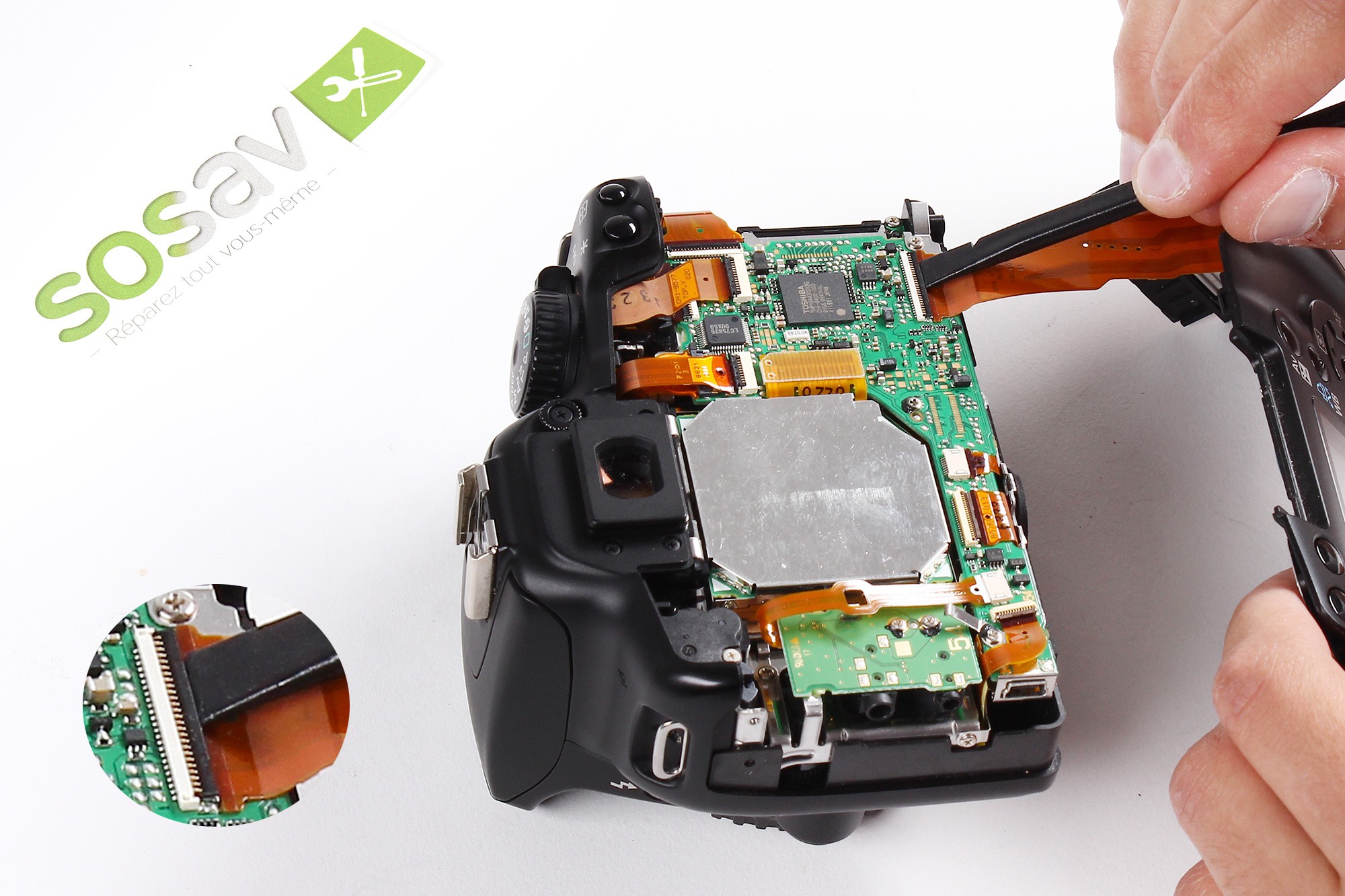

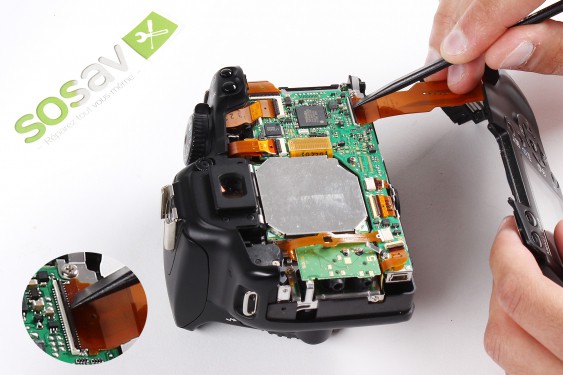

Prenez une spatule en nylon puis déverrouillez le connecteur de la nappe de la façade avant.Nous vous conseillons de tenir la façade avant de l'autre main pour plus de confort.Saisissez ensuite la nappe puis procédez à son retrait.

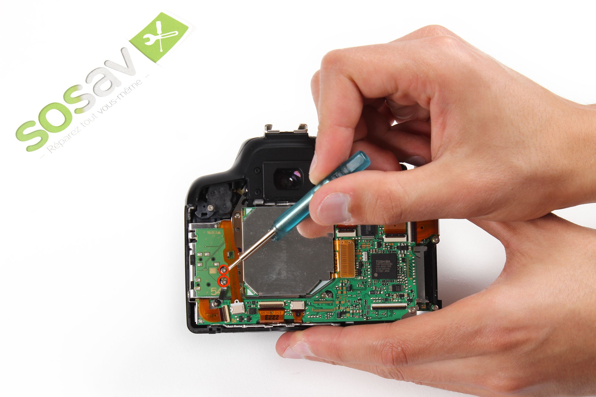

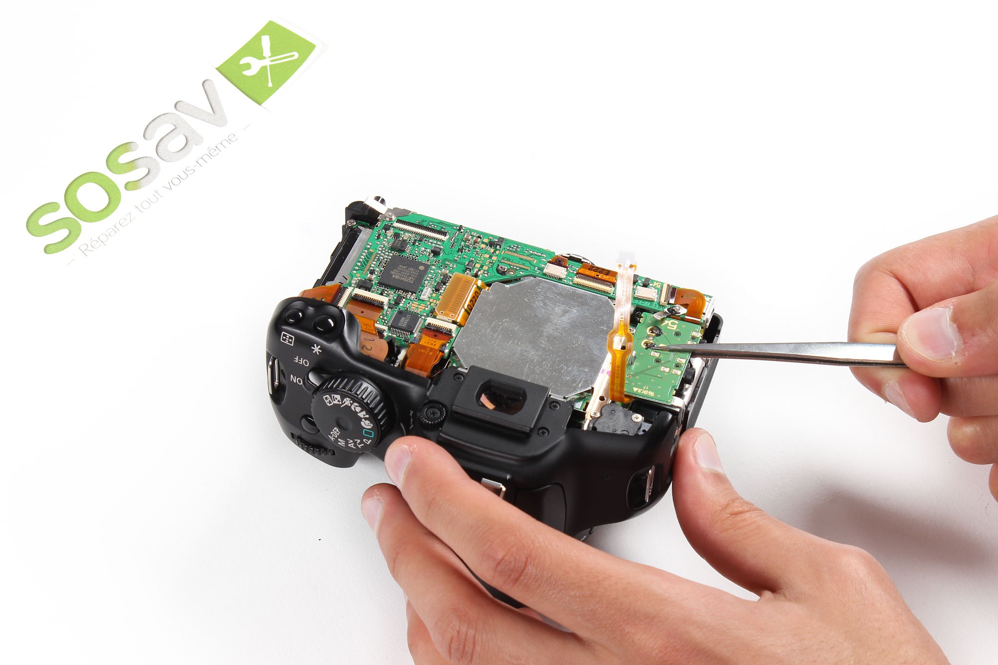

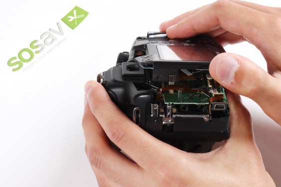

A l'aide d'un tournevis cruciforme, dévissez les deux vis entourées en rouge.Ces vis servent à maintenir la carte des connectiques au châssis de l'appareil photo.

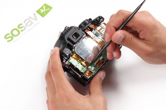

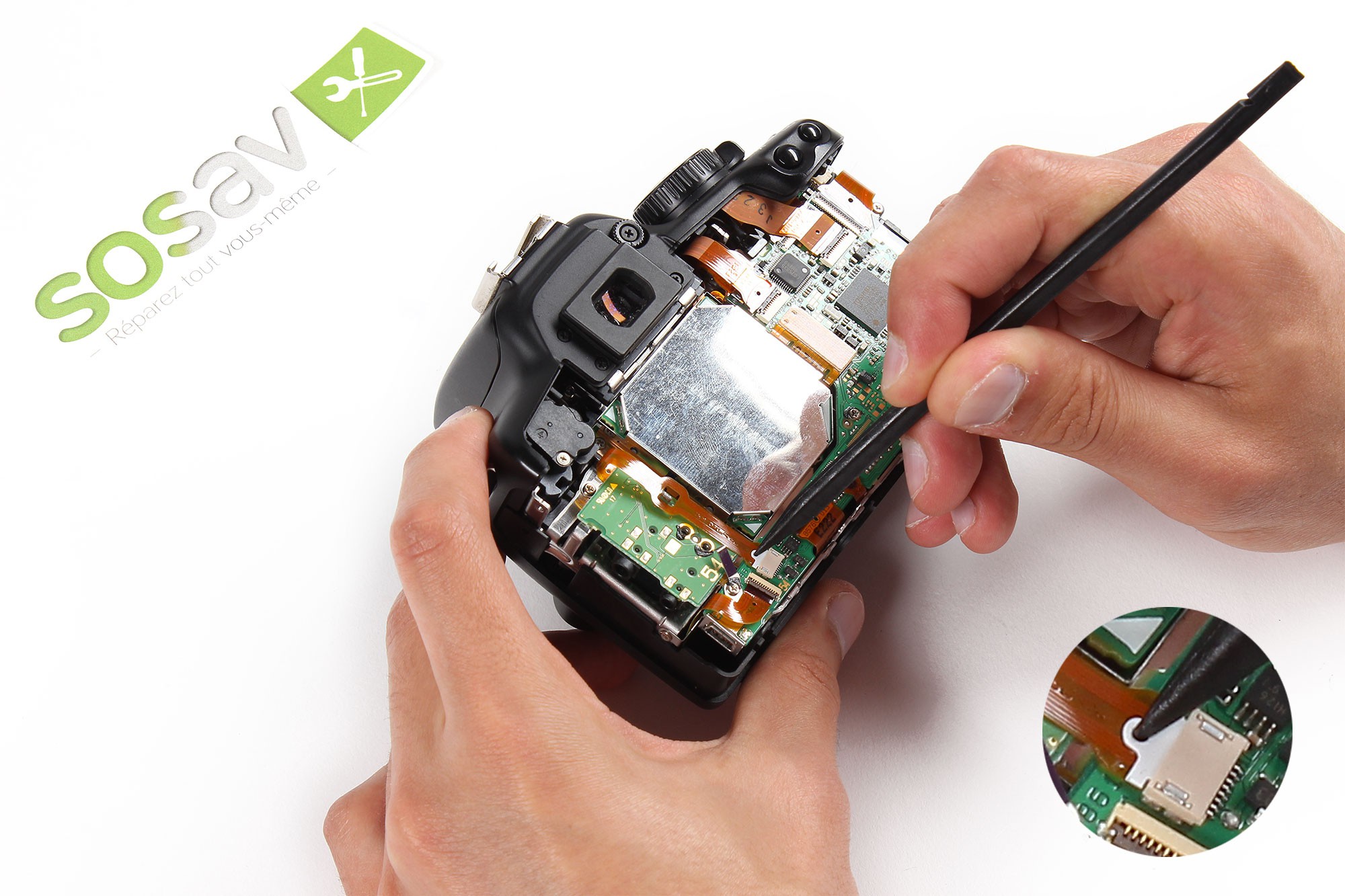

Utilisez la pointe de la spatule en nylon et insérez-la dans le trou de la nappe du rétro-éclairage de l'écran LCD.Tirez ensuite très délicatement cette dernière afin de la déloger de son connecteur.Note : Soyez très délicat lors de cette opération afin de ne pas endommager la nappe !

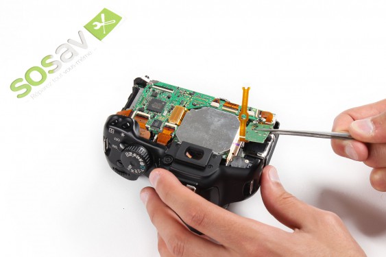

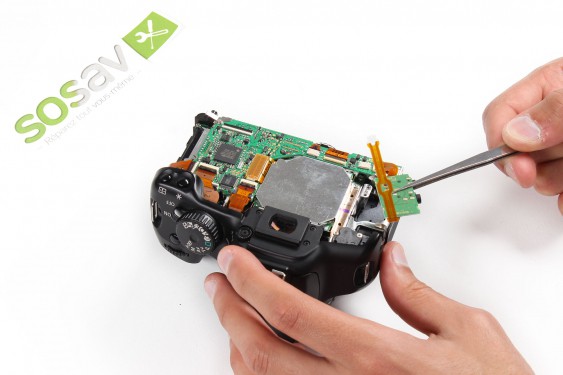

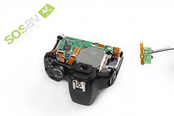

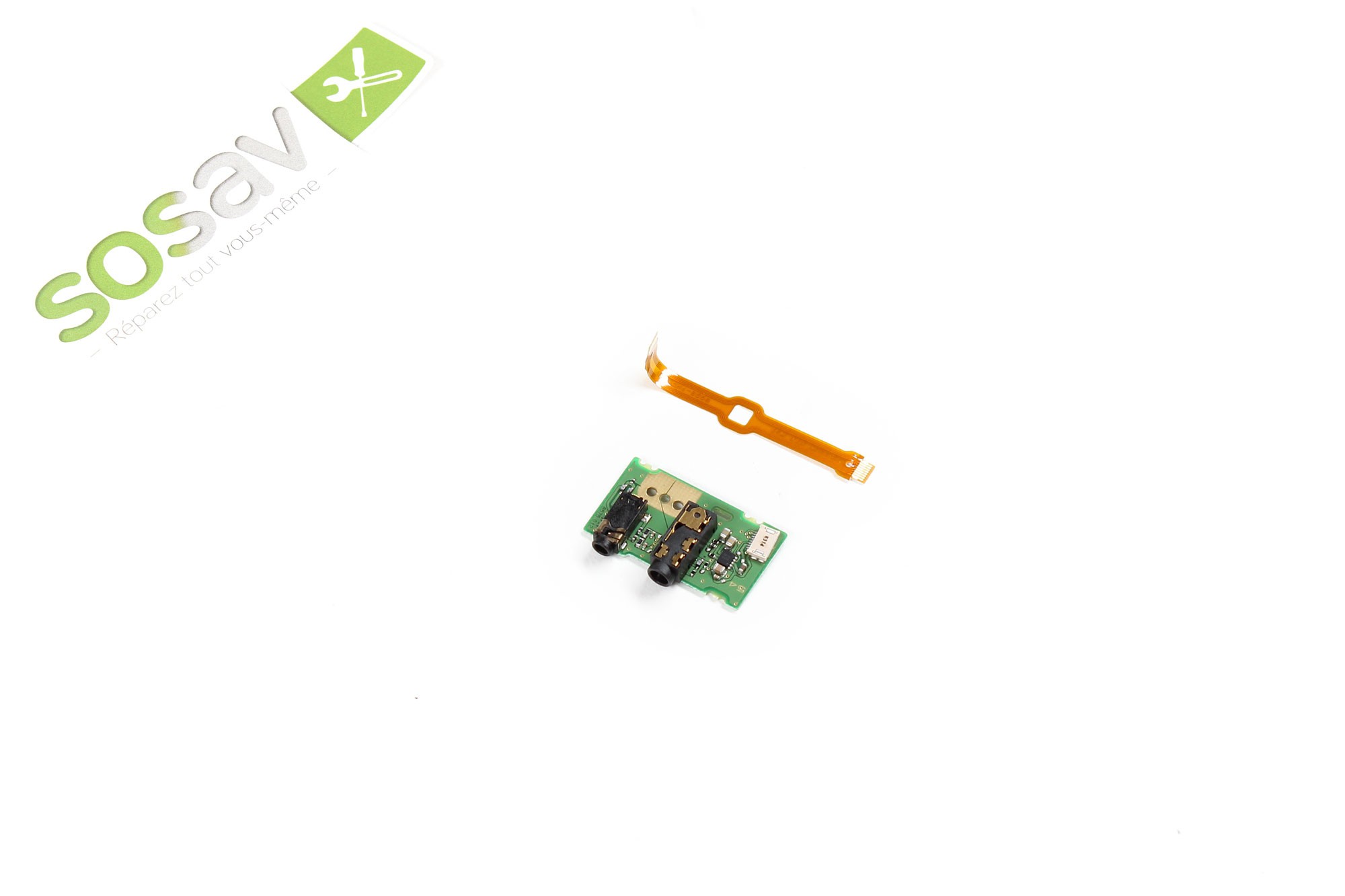

A l'aide d'une pince, saisissez la carte des connectiques puis procédez à son retrait.

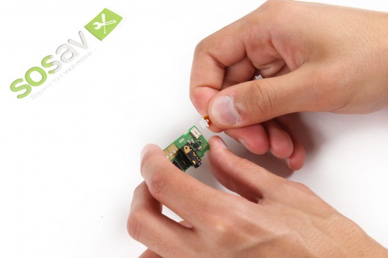

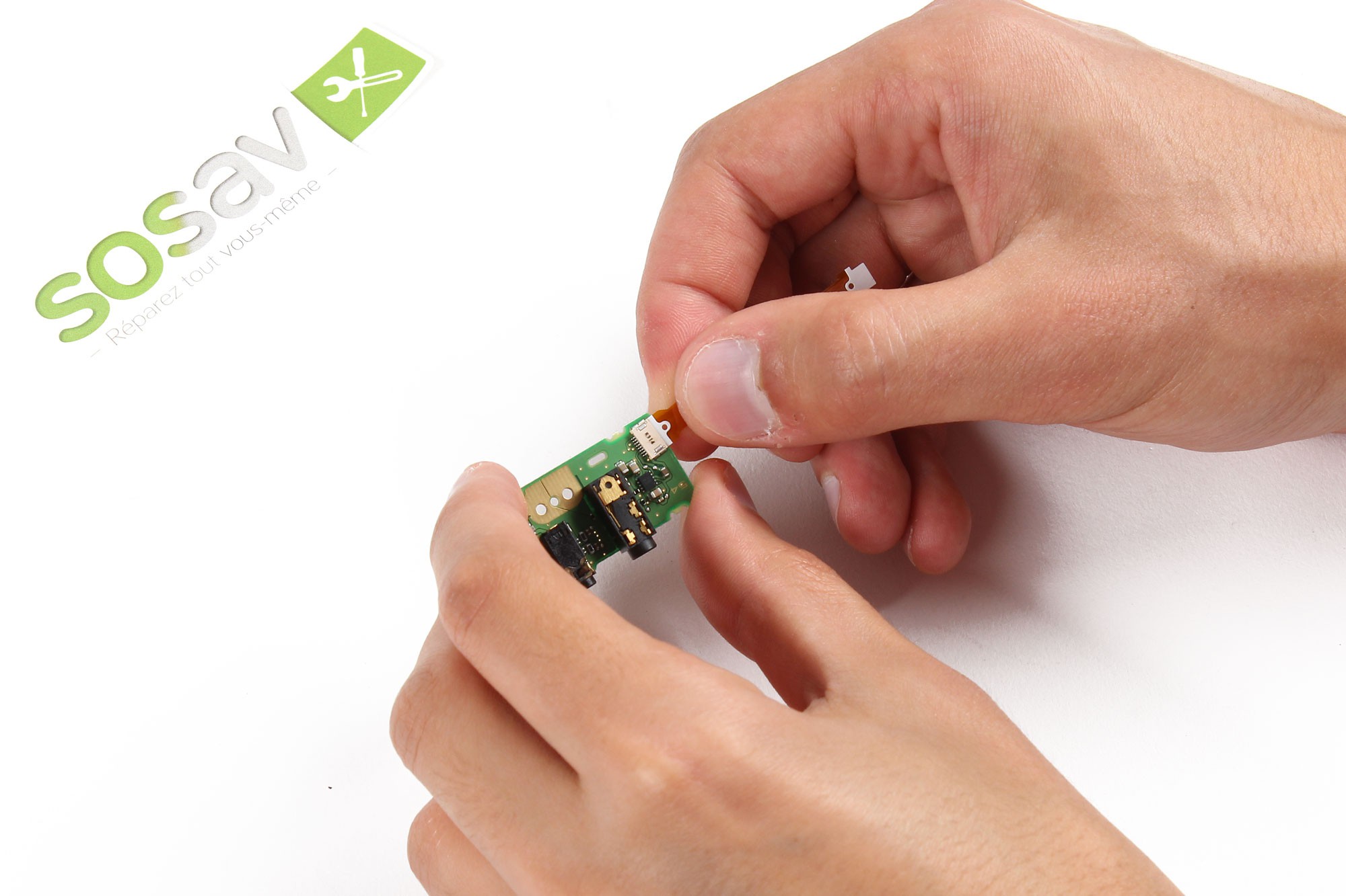

Saisissez la carte puis procédez délicatement au retrait de la nappe de liaison, comme indiqué sur les photos.
La carte des connectiques du Canon EOS 1000D / Rebel XS / Kiss F est désormais démontée.Procedez à son remplacement par une pièce neuve si cela est nécessaire.
