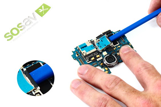

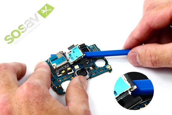

A l'aide d'une spatule en nylon, soulevez le 1er des 5 connecteurs situés sur la carte mère, entourés par un rectangle rouge sur les photos ci contre.
Içi, nous enlèverons le connecteur de l'écran.

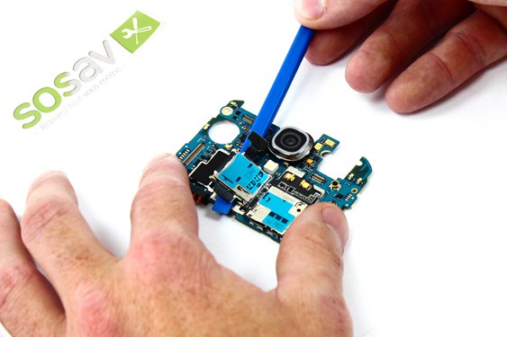

Nous allons ensuite enlever les connecteurs du bouton power et de la prise Jack.

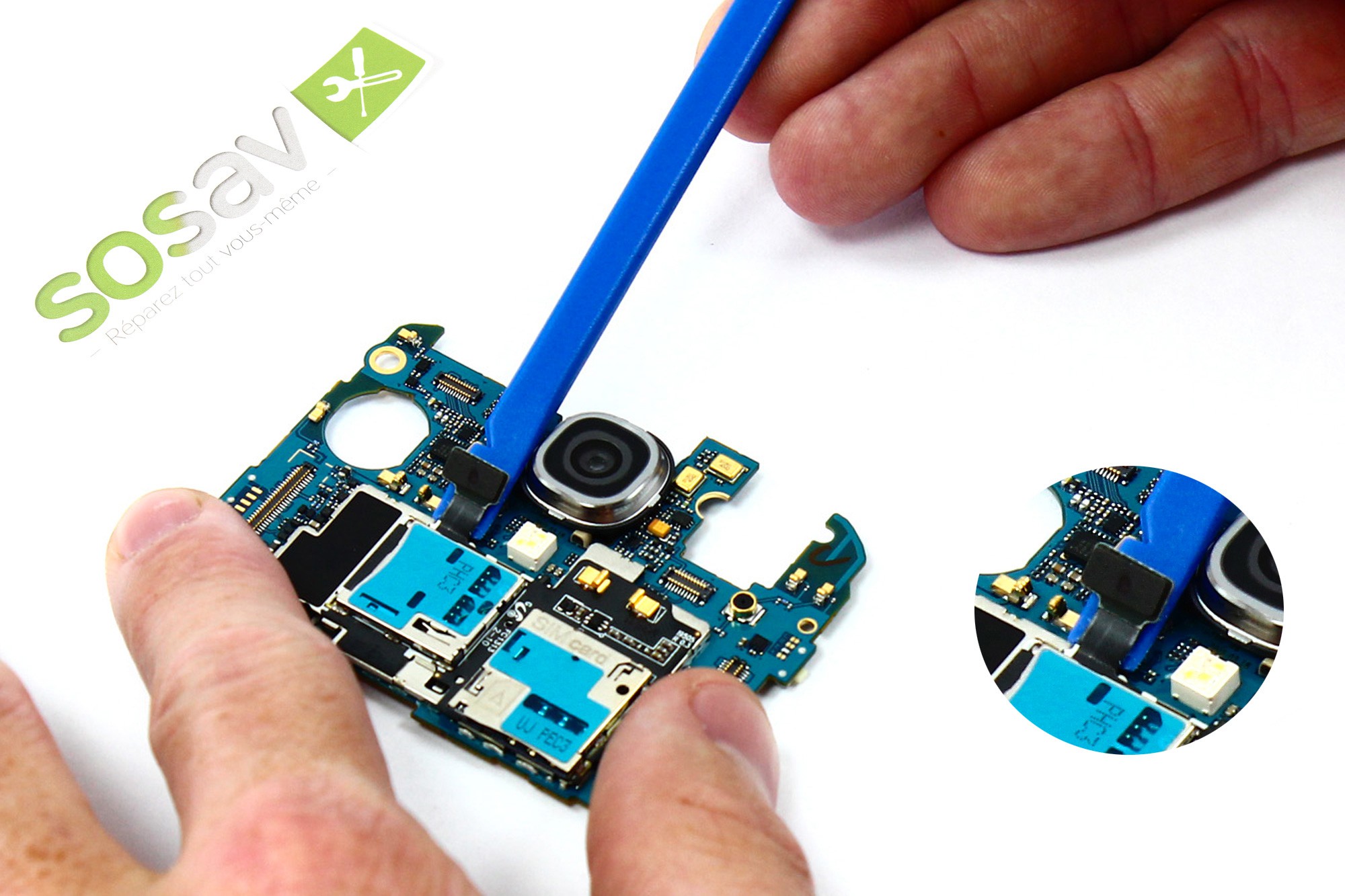

Nous allons ensuite enlever les connecteurs du capteur de proximité et de la caméra frontale.
A l'aide d'un tournevis cruciforme, dévissez la vis entourée par un rond rouge.
A l'aide de la pointe d'une spatule en nylon, soulevez délicatement la carte mère afin de pouvoir la saisir avec vos doigts puis la sortir de son logement. Attention aux connecteurs déconnectés précédemment, ils peuvent gêner la sortie de la carte mère, veillez à ne pas les endommager.
A présent votre carte mère est démontée.

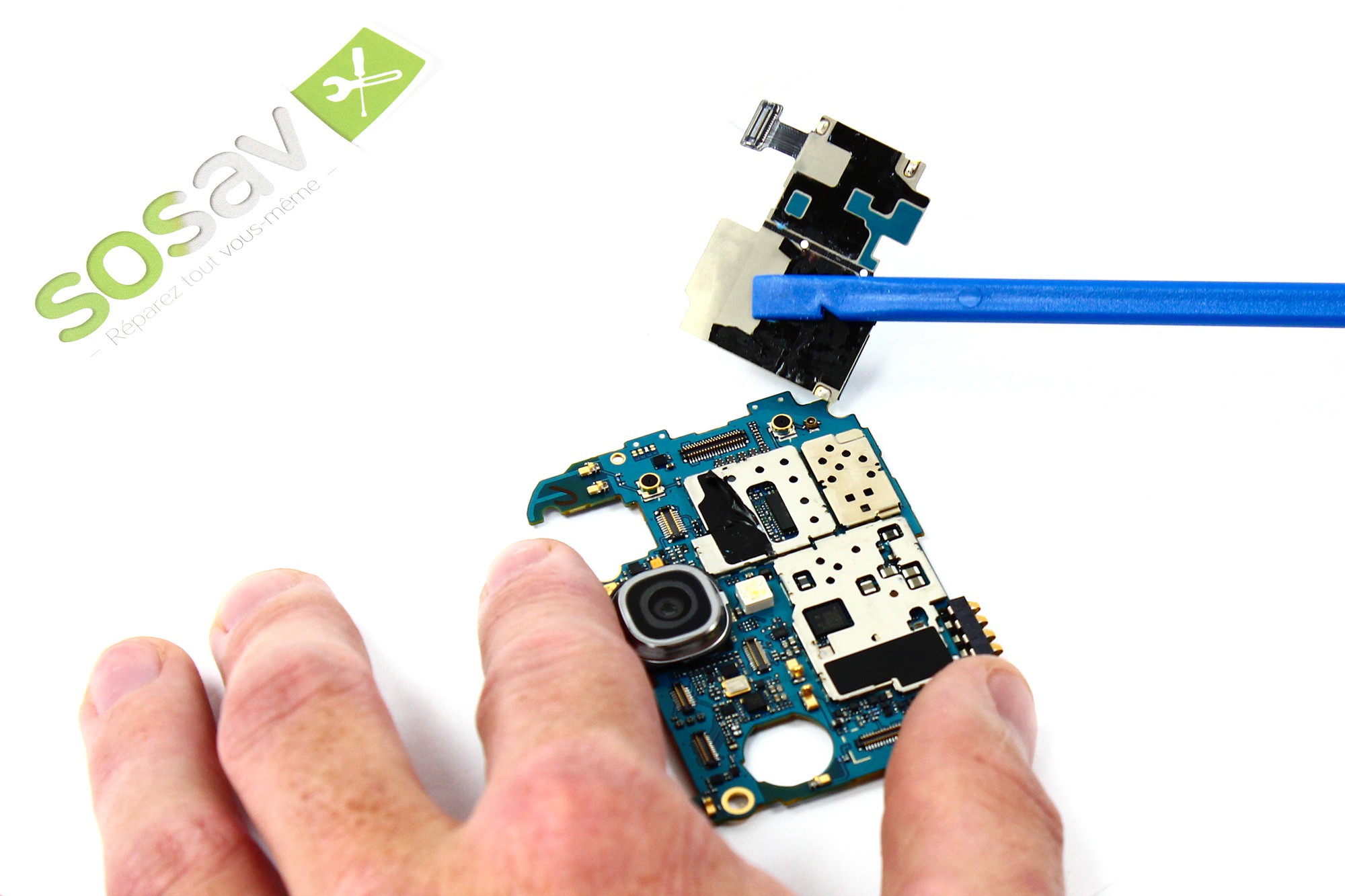

A l'aide d'une spatule en nylon, l'introduire entre la nape et le support. Décollé la colle doucement afin de ne pas endommager la nappe.
A présent le support carte SIM et micro carte est retiré, vous pouvez procéder à son changement.
